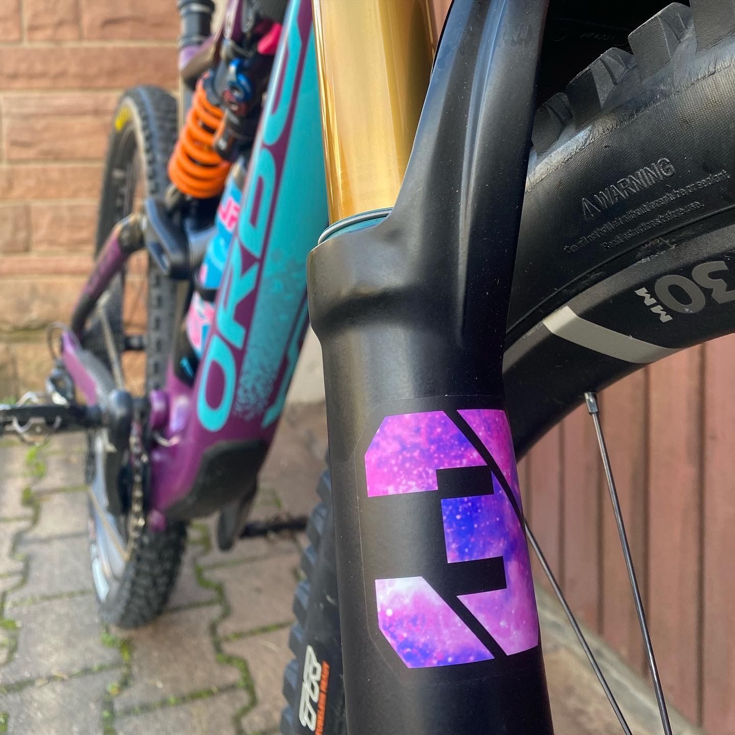

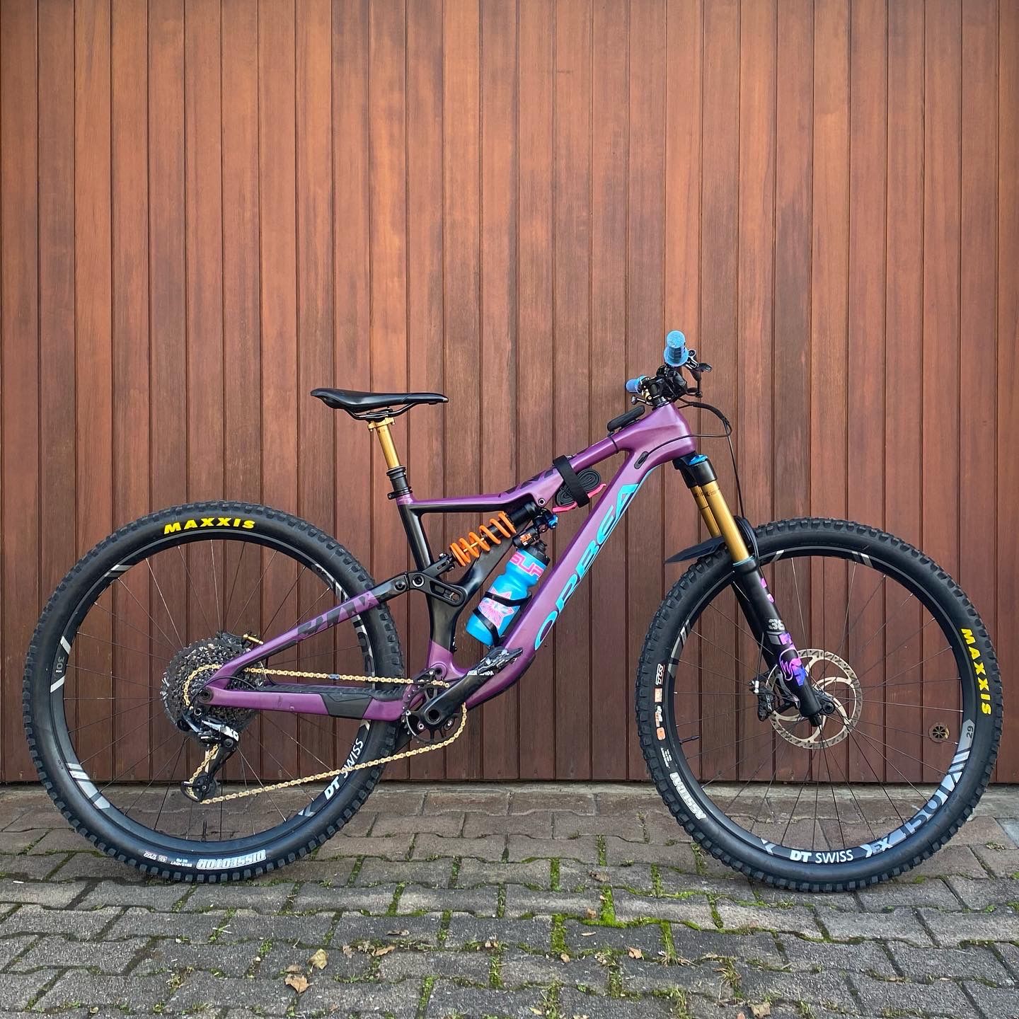

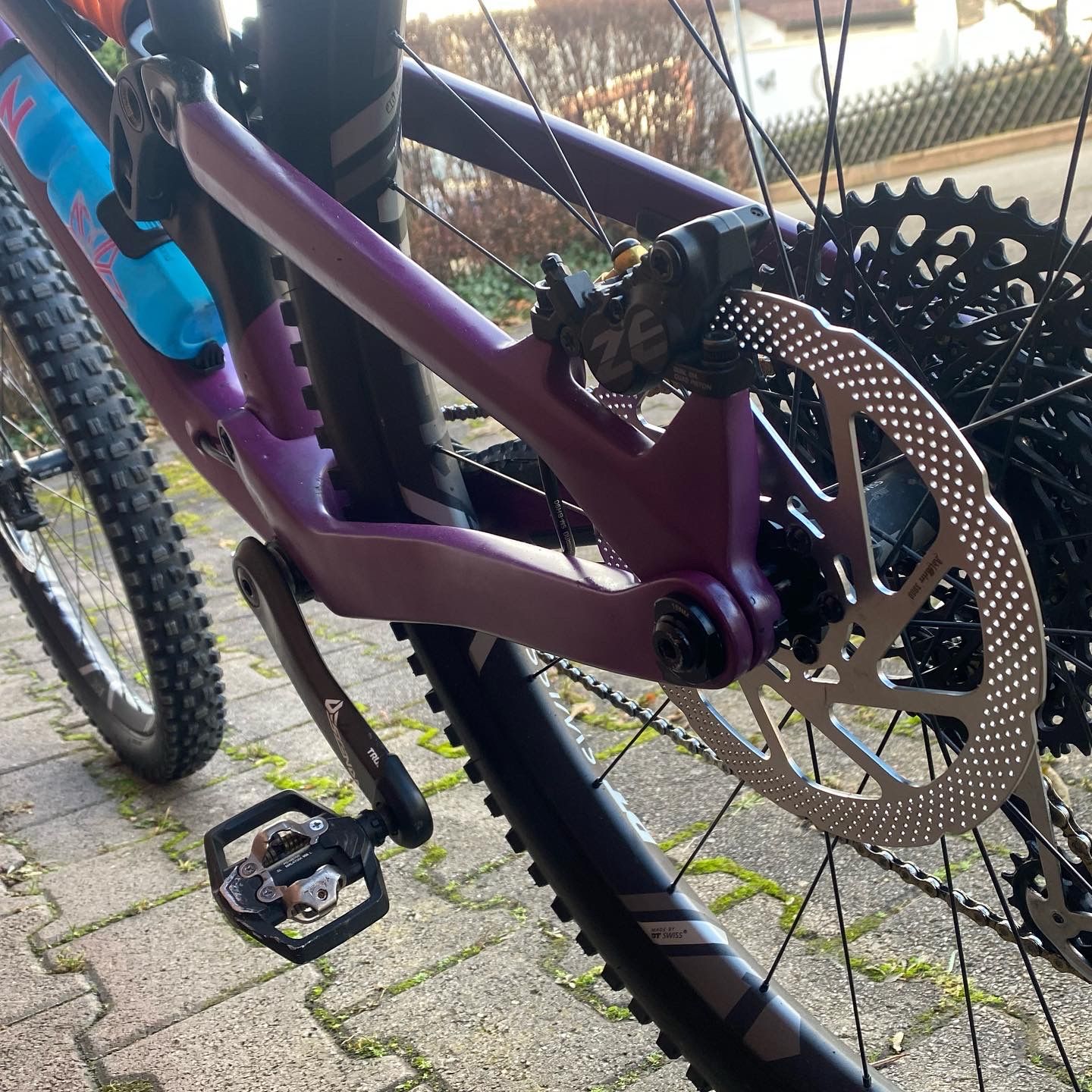

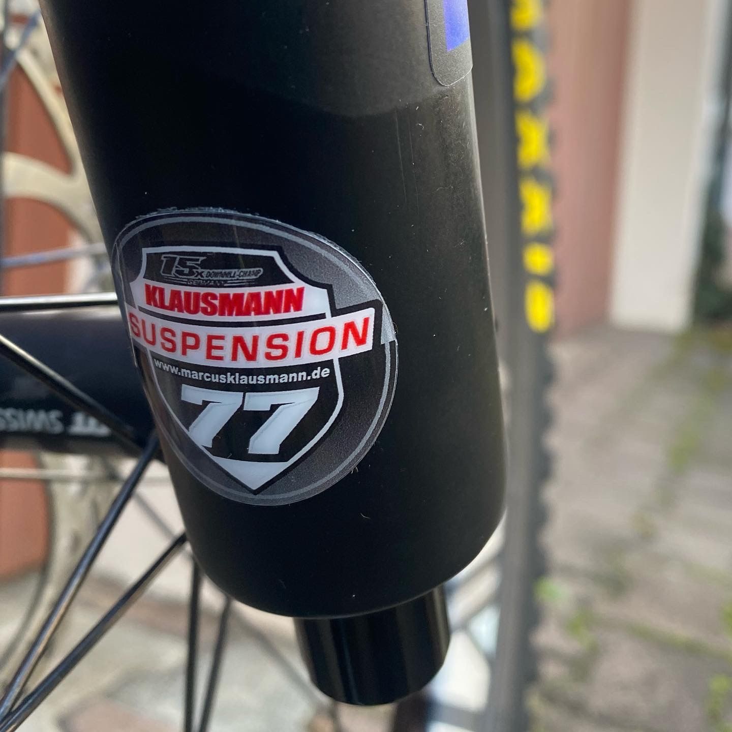

Habs derweil geschafft. Läuft wie Butter.
Dazu gabs ne selbstgeschnittene Scheibe am Heck (Front folgt), Gabel&Dämpfer Service vom Klausmann, neue Decals und ne Fox Transfer.

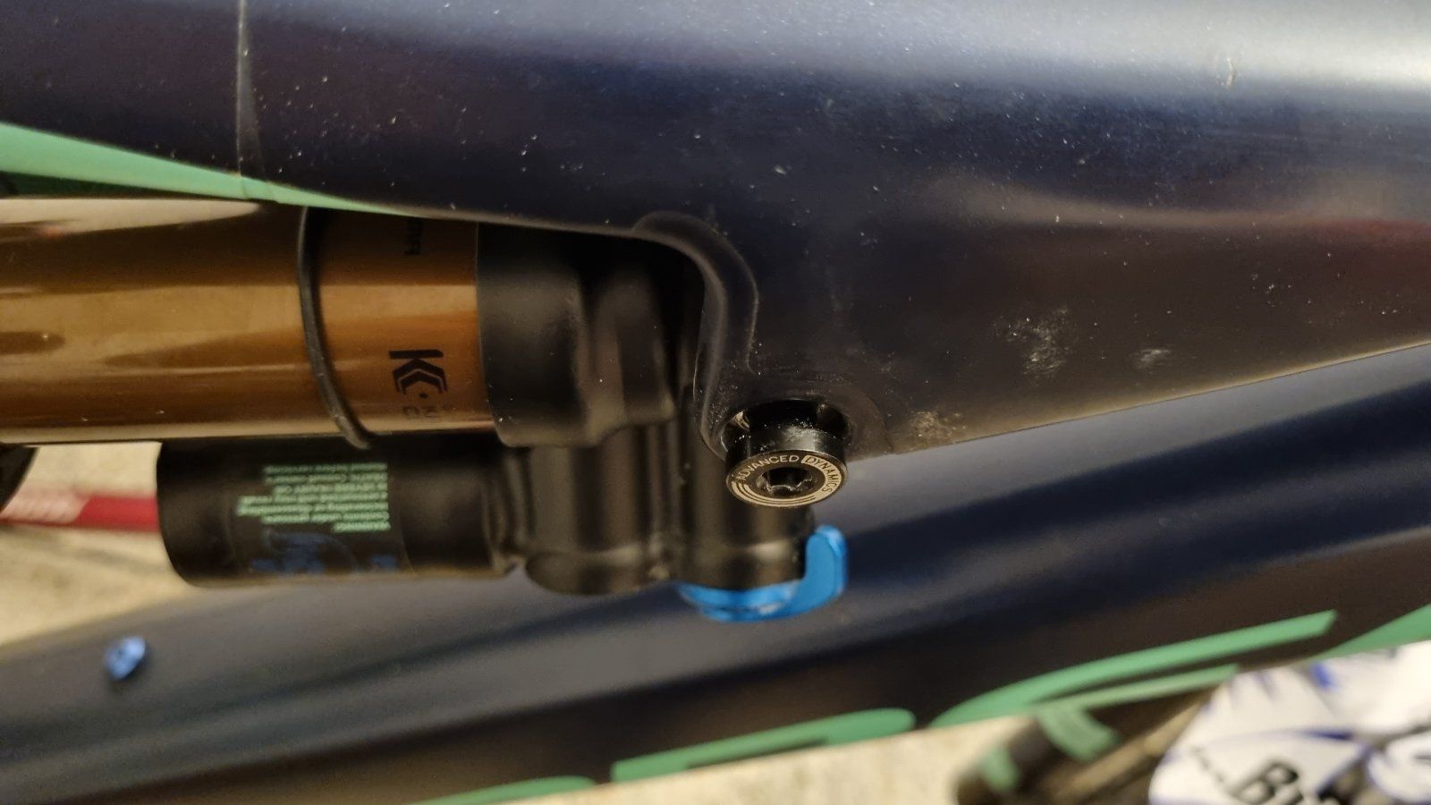

Hallo zusammen, ich wollte meinen Dämpfer ausbauen und habe dazu die obere (kleine) Dämpferschraube gelöst. Diese ging ein gutes Stück raus, aber nicht mehr weiter. Sie dreht auf gleicher Stelle ohne sich herausziehen zu lassen. Reindrehen geht auch nicht mehr.
Hat jemand eine Idee dazu?

Hallo, habe ich schon probiert. Ich habe auch schon den Dämpfer am Yoke abgeschraubt damit kein Druck / Spannung drauf ist. Leider hilft das auch nicht.
Ich würde den nochmal in den Yoke einbauen, damit kannst du den schon nicht mehr verkannten. Dann den Dämpfer von unten Richtung Oberrohr drücken (mal schwächer, mal stärker) und versuchen dann die Schraube zu ziehen.
Viel Erfolg
Alex

Danke, wieder alles montiert, aber ohne Erfolg.
Die Bushing drehen sich, die Schraube bleibt wo sie ist.

Blöd,... Geht dann wohl nur mit Gewalt (Schraube mit Zange ziehen). Eine neue gibt es bei Orbea im Shop. Irgendwann muss man da ja mal ran (Dämpferservice).
Der Dämpferbolzen hat ja einen Innendurchmesser von 8mm. Die Schraube ist 7,93mm stark. Wenn du die Schraube 6,5mm rausgedreht hast, steckt sie nicht mehr im Gewinde fest, dann kann getrost gezogen werden - habs ausgemessen.
Grüße Alex
