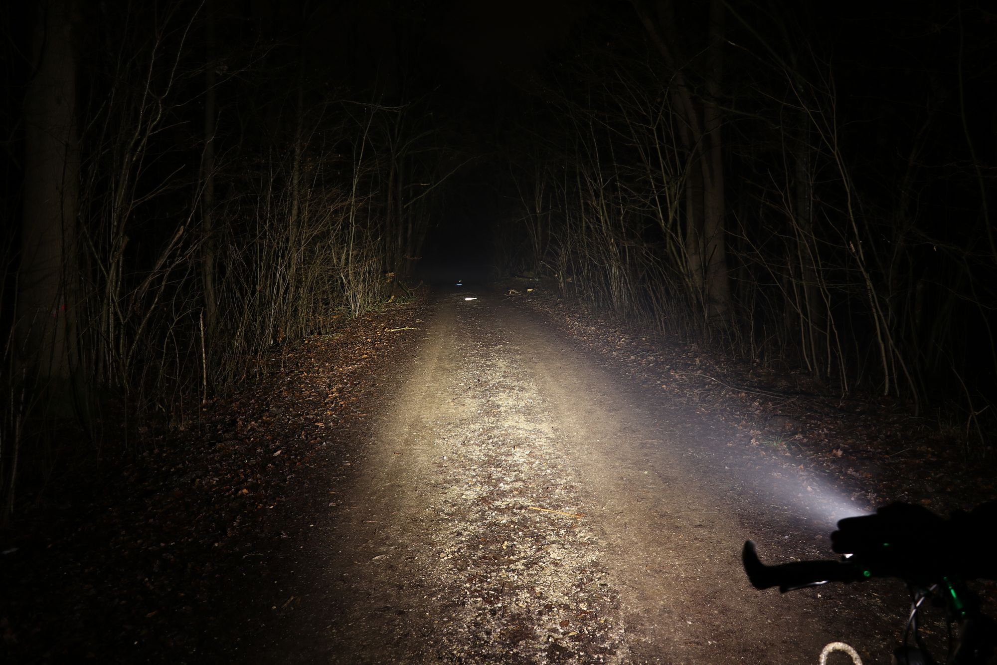

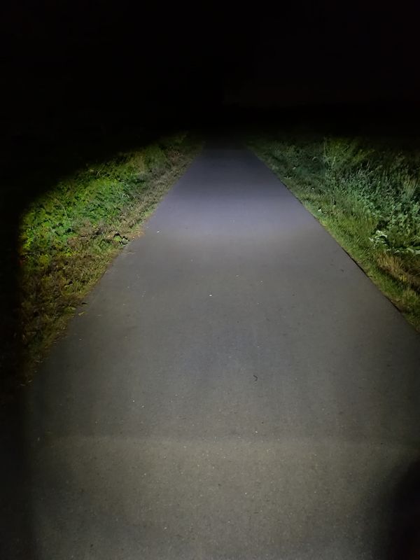

Also , ich brauche meine Lampe ja nicht für die Strasse.
Es geht mir darun links u rechts auch mehr zu sehen als nen super hellen Hotspot.
Die Lampe ist definitiv top , und hält bei mittlerer Beleuchtung knapp 6 std.
Das Bild oben ist übrigens im Lowmode -.- hab mich vertan.
Highmode ist deutlich heller

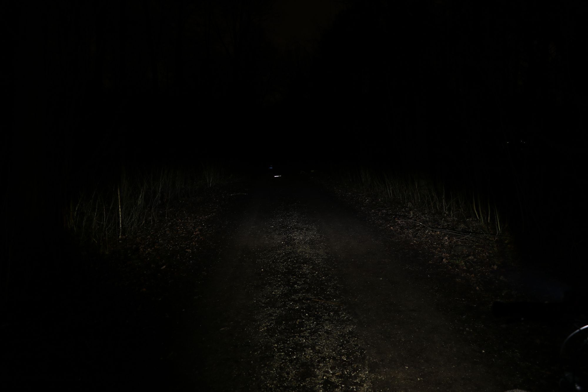

Anmerkungen zu den Bedingungen des Lichtvergleichs und der Teststrecke
1) Es war nass und leider auch neblig (dafür dunkel:cool:)
2) Die Markierungen liegen bei ca 20-22m (Reflexband), 40-42m (Reflexband), 60-62m (Helm mit reflektierendem Überzug).
3) Der Weg fällt zwischen der ersten und zweiten Markierung leicht ab. Daher ist natürlich die Ausleuchtung des Weges hinter diesem Punkt etwas schlechter, vulgo es wird schwarz auf dem hinter diesem "Knick". Die Augen sehen da aber noch Licht am Boden. Leider haben wir es erst im nachhinein gemerkt, dass die Stelle nicht ganz ideal war, da waren die Bilder schon im Kasten und wir hatten genug von der Nebelsuppe...
4) Canon EOS 80D mit folgenden Kameraeinstellungen: ISO 100, Blende F/4, Belichtung 4 sek, 18 mm Brennweite
Anmerkung zu den Bildern im Hinblick auf die "Wirklichkeit"
1) Die Bilder geben die Ausleuchtung ganz gut wieder, allerding war die letzte Markierung (Helm mit neongelbem Überzug) bei der Outbound, Lupine, Space und Nitecore mit den Augen noch deutlich wahrnehmbar, das geben die Bilder nicht (so gut) wieder. Es gilt also: in der Realität sind die Lampen noch besser als auf den Bildern.
2) Es empfiehlt sich die Bilder im Vollbildmodus anzuschauen (am besten herunterladen) , dann ist die Ausleuchtung in der Ferne und an der Seite etwas besser sichtbar.

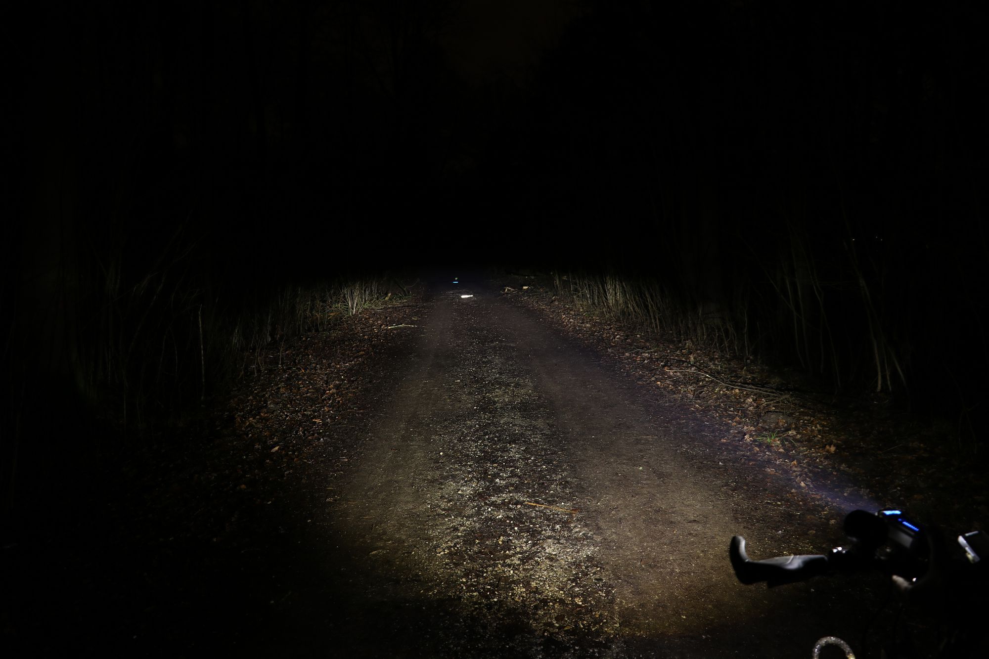

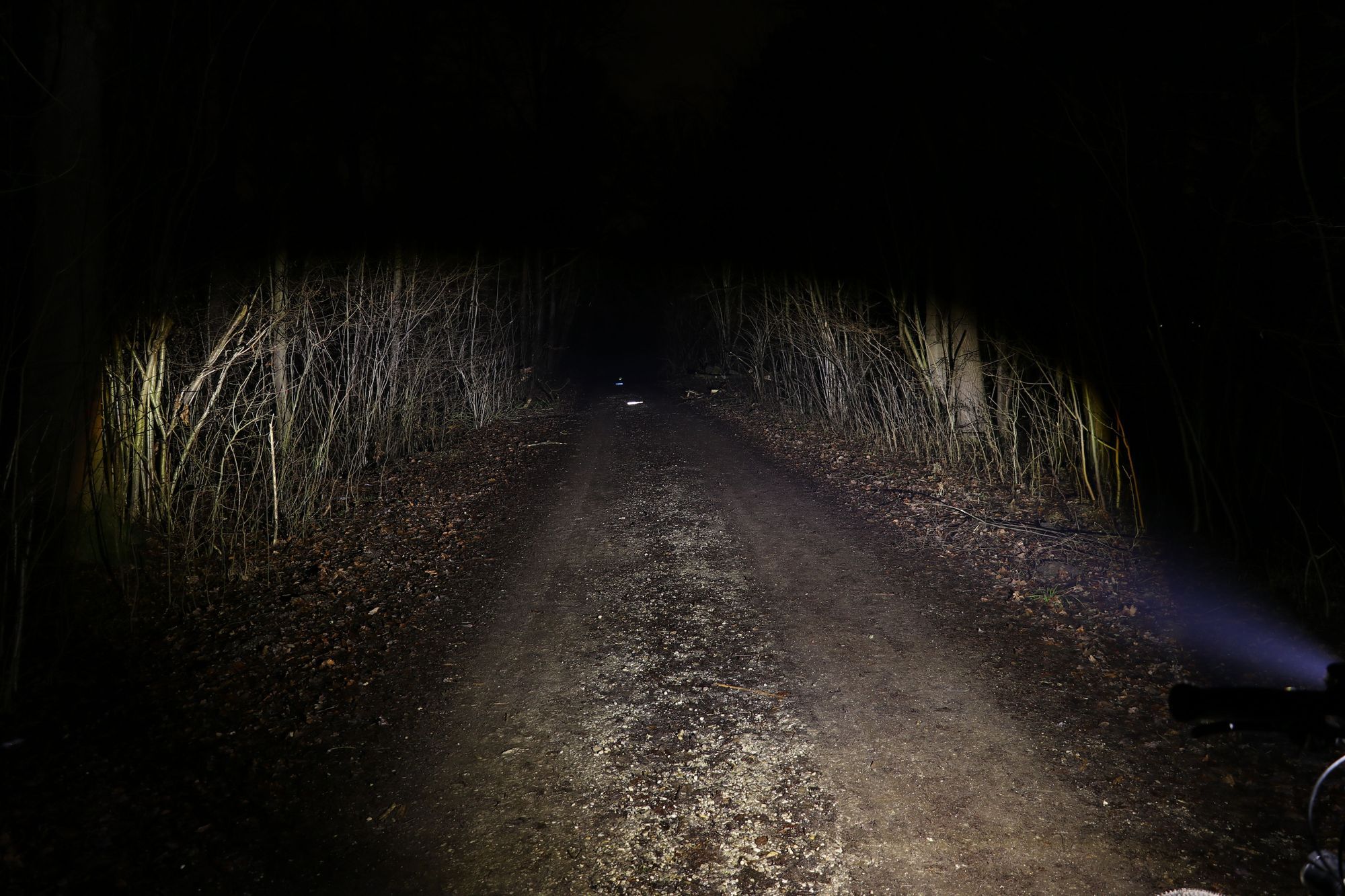

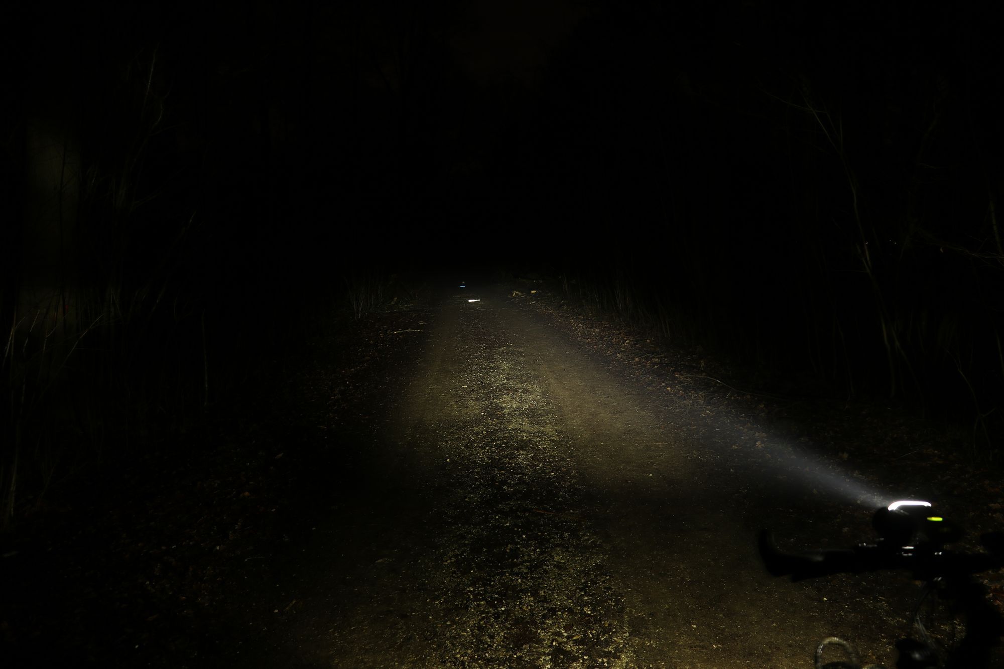

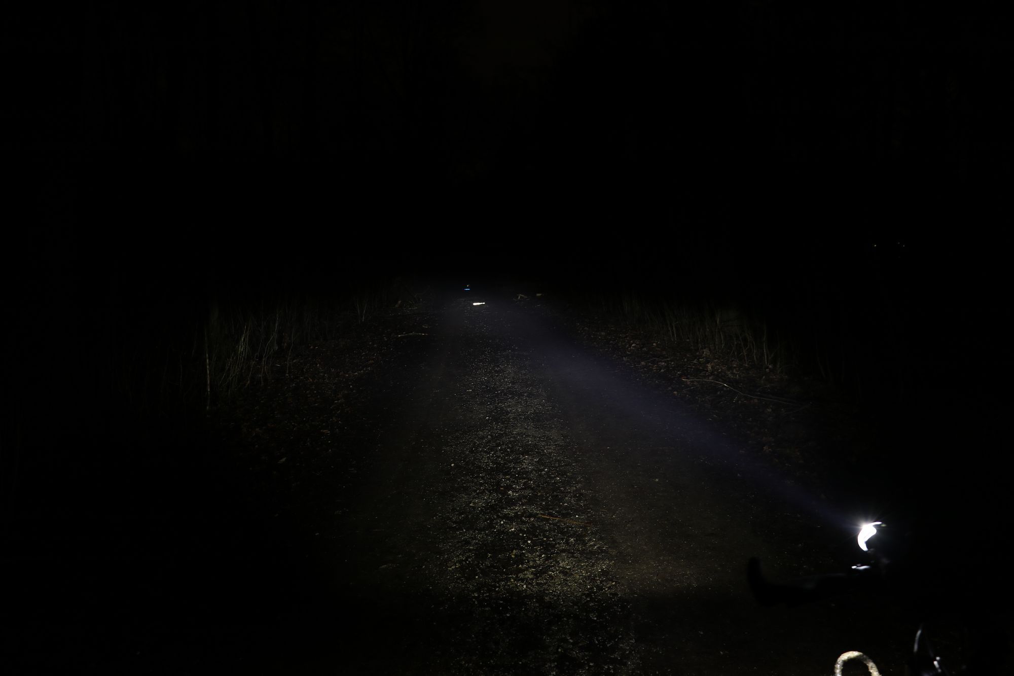

Endlich geht es los:
Es folgt die Outbound auf High (1500 lm), medium (800 lm) und low (400lm)
[Edit 05.02.: ich habe gestern festgestellt dass die Outbound bei leichten Minusgraden mir innen auf der Silikonlinse beschlägt. Ich habe beim Shooting die Outbound nicht so genau angeschaut, als dass ich garantieren kann, dass die Linse frei von Kondenswasser war. Im Zweifel also etwas weniger hell als die Lampe tatsächlich könnte... Edit 15.09: Die Feuchtigkeit habe ich mir vermutlich dadurch eingefangen, dass ich die ziemlich warme Leuchte (nach Volllast bei Stillstand) in der nebligen kalten Umgebung ausgeschaltet habe]
Auf Vollgas nimmt sich die Outbound und die SL-F(Im Abblendlicht) nichts, fällt mir immer noch schwer zu sagen welche Leuchte da besser ist

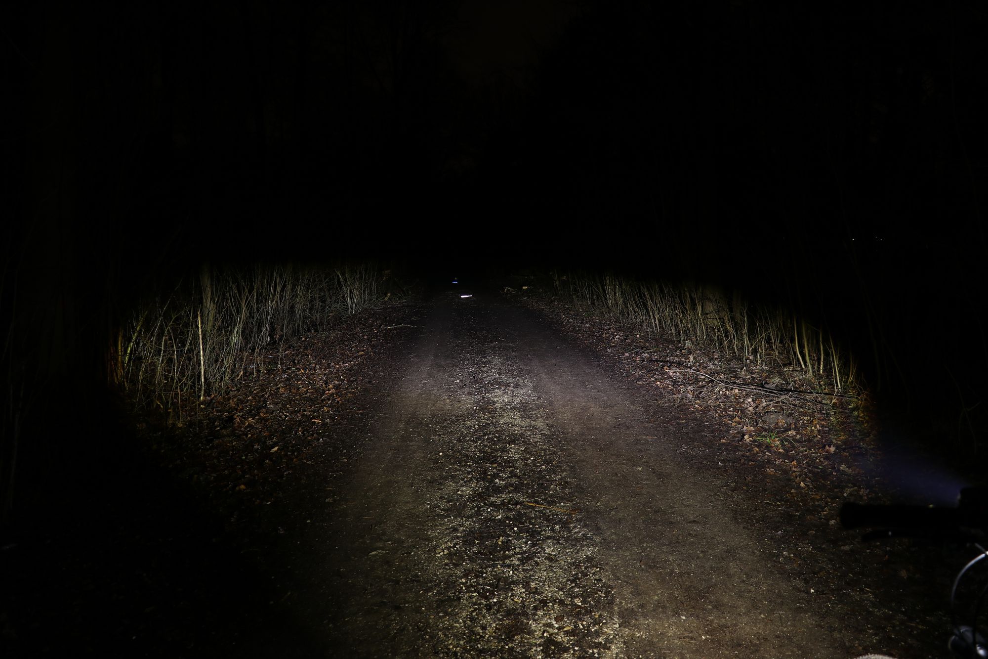

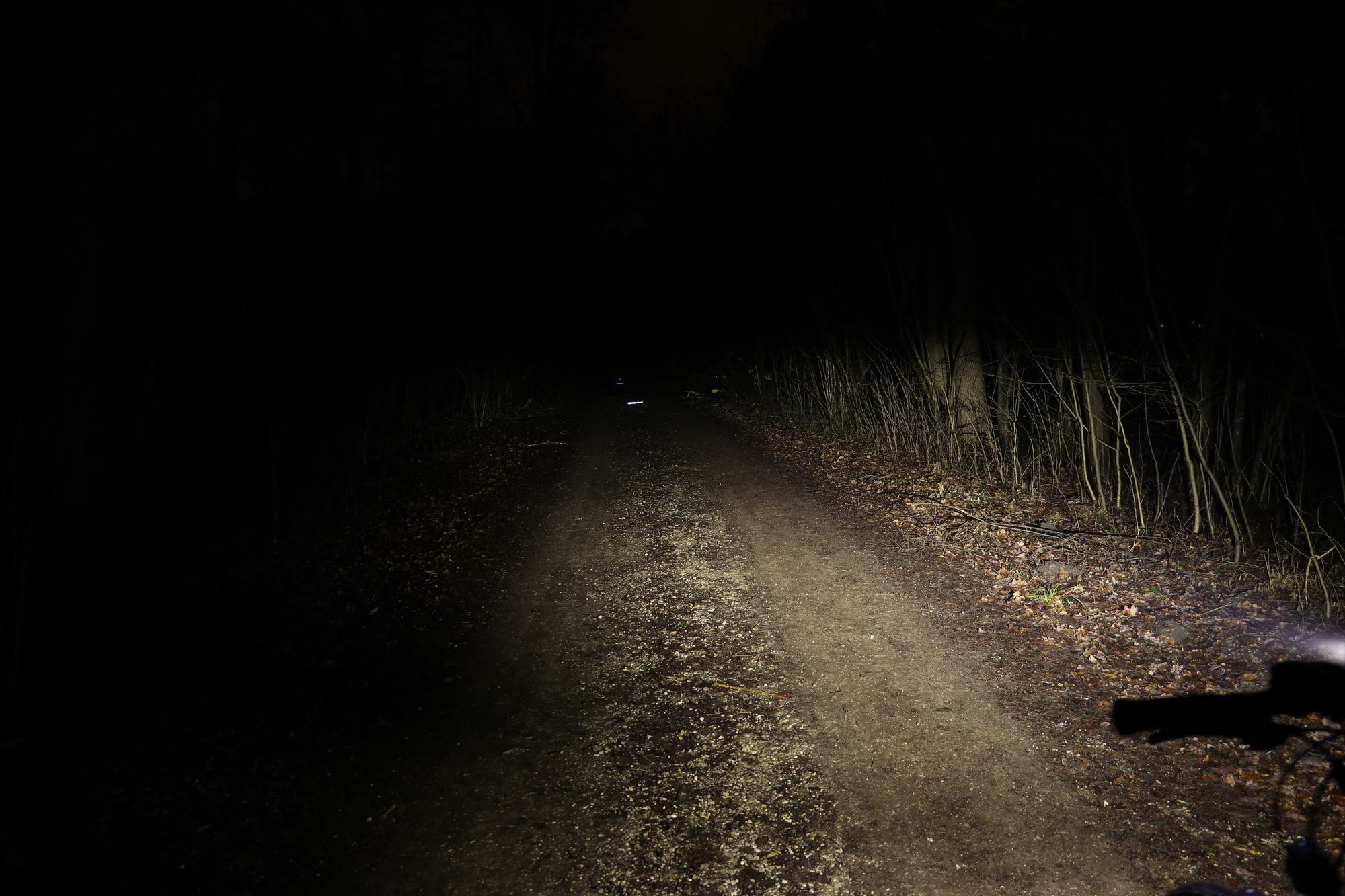

Es folgt die SL-F mit 16W (1000lm) Abblendlicht, 16W Fernlicht (1300 lm), 8W Abblendlicht (650lm) und Tagfahrlicht.
16W (1000lm) Abblendlicht:
Man sieht hier diesen helleren Bereich im Lichtfeld, den ich im vorherigen Post erwähnt habe, man sieht auch dass der verschwindet, wenn man das Fernlicht anschaltet. (Edit 2020-10: neuere Lampen haben diesen helleren halbelliptischen Bereich nicht mehr, da ist das ABL schön homogen)
16W Fernlicht (1300 lm):
Beim Fernlicht arbeiten 12 statt 6 LEDs, die LEDs. Die Fernlicht LEDs sind stärker bestromt als die Abblendlicht LEDs.
[Edit 15.09: Der dunklere Fleck wird durch den unteren helleren Streifen der Fernlicht LEDs überlagert, siehe die Diskussion hierzu inkl Bildern ab hier]

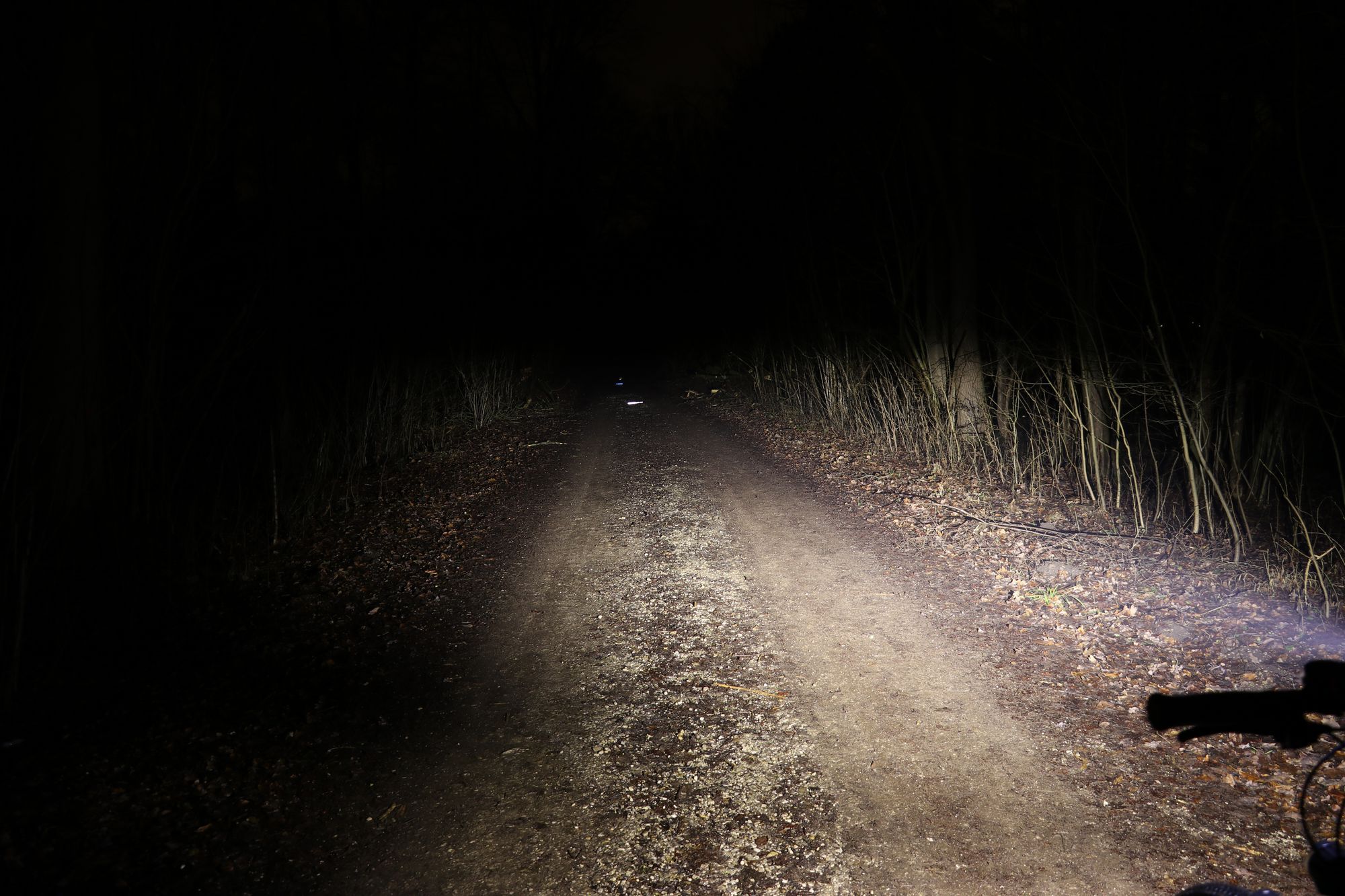

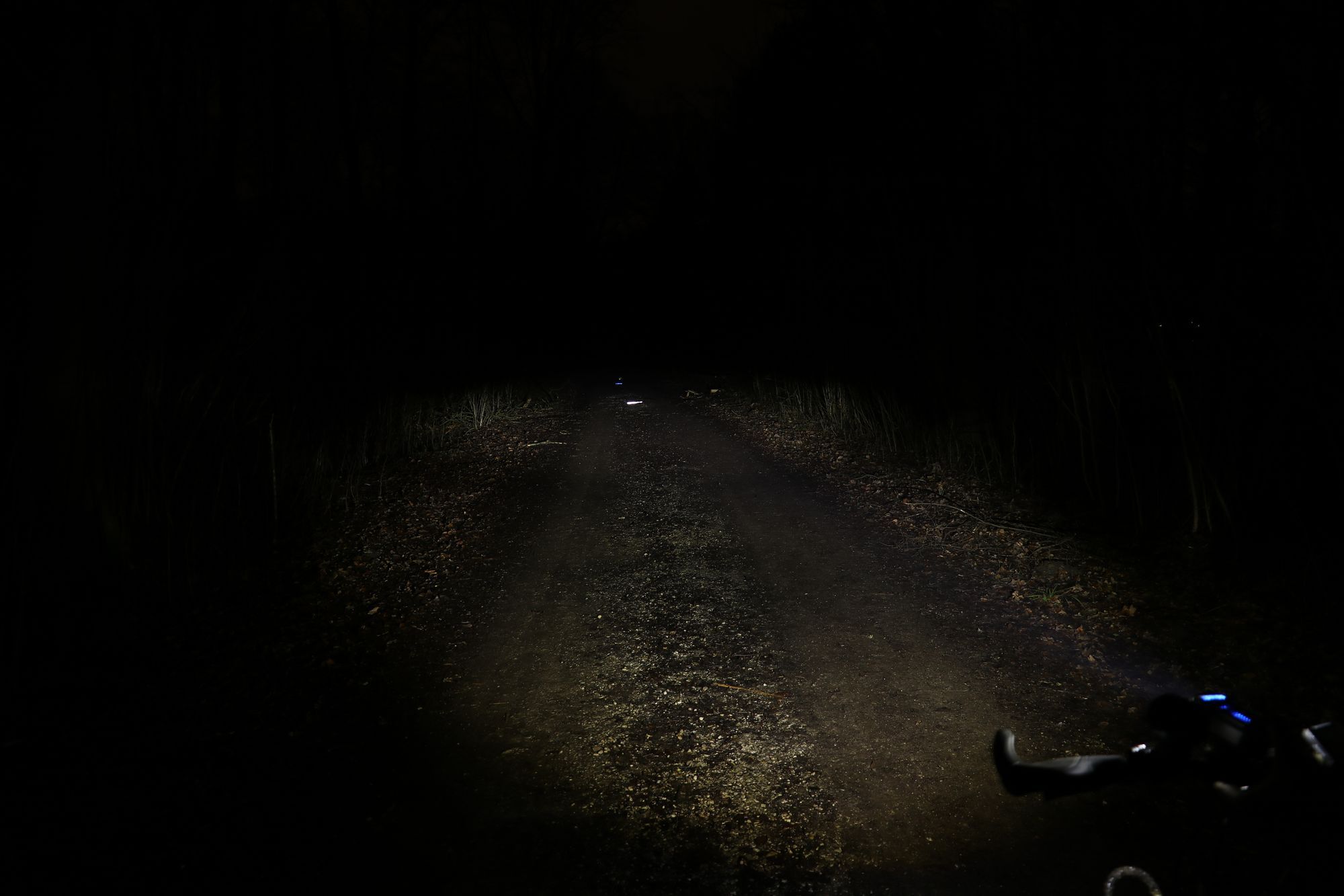

Weiter gehts mit der Ixon Space (vollgas (500lm), mittel, niedrigste Stufe).
Vollgas:
Für den Preis der Ixon (Selbst für den UVP) ein sehr gutes Lichtfeld. Mehr haben wollen ist eher Fetisch - aber leider geil :lol: - denn wirklich zwangsläufig nötig (Ich nutze die SL-F viel in der 450 lm Abblendlichtstufe und das reicht sehr oft bequem aus). Der dunklere Abschnitt im Lichtbild der Space stört in der Realität weniger, als es auf einigen Bildern und Videos bei Youtube rüberkommt (Das Auge adaptiert da besser).
[ Edit 15.09: Es gibt - laut Aussage eines gut informierten und technisch gut bewandten Radhändlers - beim IQ-X (und damit vermutlich auch bei der Space, da selber Reflektor) Streuung hinsichtlich der Lampenqualität, es kann also sein, dass der dunkle Abschnitt bei einigen Lampen stärker, bei anderen weniger stark ausgeprägt ist ]

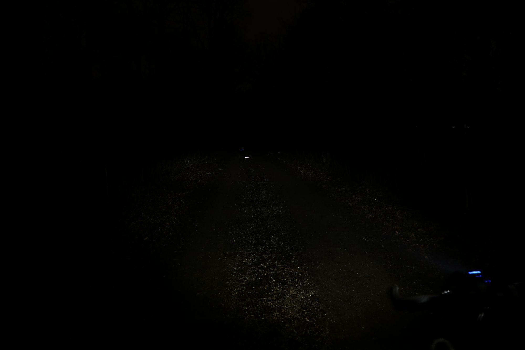

Niedrigste Stufe:

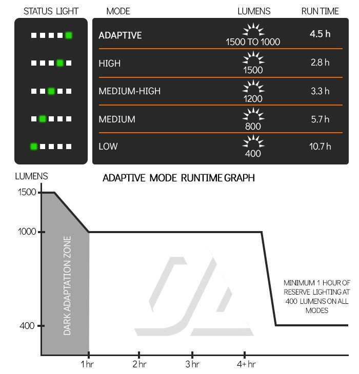

Mir ist heut mal aufgefallen dass wenn du die Lampe einschaltest , die im Adaptive Modus läuft.
1x drücken und dann biste im High modus
Oh mann bin ich bescheuert
Mir ist heut mal aufgefallen dass wenn du die Lampe einschaltest , die im Adaptive Modus läuft. 1x drücken und dann biste im High modus. Oh mann bin ich bescheuert
Ich weiß :cool:, ich lese immer die Anleitung und spiele mit dem Zeug bevor es losgeht (und beschäftige mich vor dem Kauf lange... mit dem Wunschprodukt und seinen Eigenschaften). Der adaptive Modus reicht in meinen Augen völlig aus und hat eine sehr vernünftige Helligkeitseinstellung. Ich persönlich sehe fast keinen Unterschied zwischen high und medium-high und wahrnehmbare -aber keine großen - Unterschiede zwischen medium-high medium.
Siehe hierzu die Grafik von der Outbound Kickstarter Seite:
(Quelle: Kickstarter Seite von Outbound)

Nun geht es los:
Es folgt die SL-F. 16W (1000lm) Abblendlicht, 16W Fernlicht (1300 lm), 8W Abblendlicht (650lm) und Tagfahrlicht:
Man sieht hier diesen helleren Bereich im Lichtfeld, den ich im vorherigen Post erwähnt habe, man sieht auch dass der verschwindet, wenn man das Fernlicht anschaltet:
Selbst für den UVP der Lampe ein sehr anständiges gutes Lichtfeld. Mehr haben wollen ist eher Fetisch:lol:, ich fahre meine SL-F oft im 500 lm Abblendlicht und das reicht mir oft aus. Der dunklere Abschnitt im Lichtbild stört in der Realität weniger, als es auf einigen Bildern und Videos bei Youtube rüberkommt.

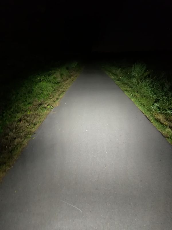

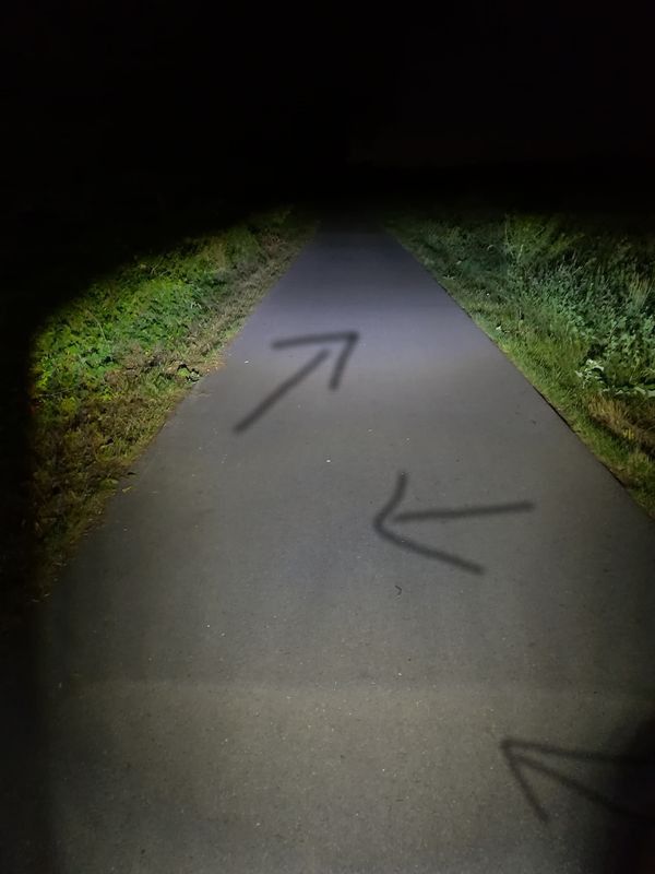

Noch was zur Outbound:wirft mir 2-5m vor dem Rad etwas zuviel Licht auf die Straße, dadurch ist gerade bei Hintergrundbeleuchtung (Straßenlaternen) die gefühlte Reichweite nicht so hoch, das macht die Lupine besser. Im absolut Dunklen nehmen sich Lupine und Outbound in der Reichweite nichts, outbound schmaler, Lupine breiter.

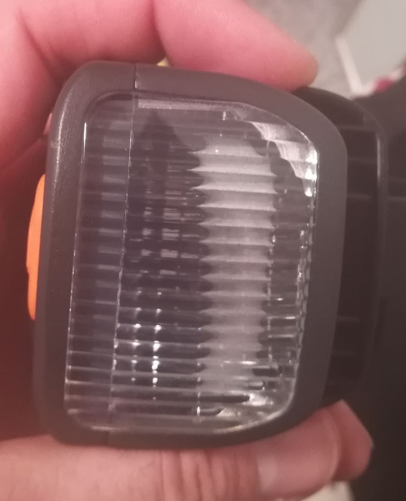

So, leider nun ein dicker Minuspunkt: Bei voller Leistung und Temperaturen unter Null beschlägt mir die Linse/Silikonabdeckung der Outbound massiv von innen, und das verschwindet auch nicht mit der Zeit, das kommt mit der Zeit. Verschwindet wenn man auf medium schaltet oder die Lampe ausmacht. In der Lampe muss zuviel Wasser sein, ich weiß nicht ob das vom Versand (Flug) herrührt. Die Lampe hat eine Öffnung mit einer Goremembran um so etwas zu vermeiden, bei mir wirkts bisher nicht. Ich melde mich wenn es dazu Rückmeldung vom Hersteller gibt
@roottrips Kannst Du das mal bei deiner Lampe beobachten? Bei mir taucht das nach spätestens 5 Minuten Betrieb auf.
[Edit: Die Feuchtigkeit hab ich mir wohl beim Shooting in die Lampe gezogen. Die Lampe wird auf voller Leistung schon recht warm und als ich sie im nebligen Wald ausgemacht habe und die Lampe abgekühlt ist wurde die feuchte Luft in die Lampe gesogen...]
So, die Lampe hat das Problem immer noch (lag aber jetzt auch nur drinnen rum bisher). Mit dem Hersteller telefoniert, mir wurde ein Austausch oder eine Rücknahme angeboten. Service passt also, der Mann ist bemüht. (Zoll/EUSt kann man sich auch wieder erstatten lassen wenn man zB auf der Kreditkarte belegt, dass das Geld erstattet wurde). Nachdem ich die Lampe eigentlich gut finde, hab ich jetzt mal ausgemacht das ich noch ein bisschen mit der Lampe spiele und sie weiter benutze in der Hoffnung dass der Wasserdampf durch die Goremembran durchgeht. Wenn das nicht hilft, schraube ich das Licht auf und lasse sie mal 10 min ohne Linse Laufen, das sollte dann das Wasser entfernen (abgesprochen mit dem Hersteller)
Vielleicht mag die Lampe es auch nicht, von der warmen Wohnung in die Kalte Umgebungsluft zu kommen wenn das Licht dann nicht sofort angemacht wird. Könnte also auch das Testshooting in der Nebelsuppe das Problem hervorgerufen haben.
Problem tritt vor allem bei höchster (16W) und zweithöchster Leistungstufe auf.
(Anmerkung zum Thema Warm/Kalt wechsel, das Problem gibt es auch bei anderen Komponenten: Ich habe mal einen Shimpanso DH3N71 dynamo innen schwer zum rosten gebracht durch ständige warm/kalt wechsel. Der ging dann nur noch extrem schwergängig und war ein fall zur entsorgung. Grund: warmer Radkeller (neben der Heizung für 50 Parteien) und bei jedem Losfahren hat sich dann die nasse, kalte Luft in die Lager gesaugt, da ja die warme Luft im Dynamo sich zusammengezogen hat und somit Unterdruck entstand. Der SON hat da ein Druckausgleichsystem, das ist keine Spinnerei...)

So, mal wieder ein Update zur Road Version. Nachdem ich sie im Winter erstmal hab liegen lassen und meine SL-F verwendet habe, habe ich die Lampe währenddessen wieder (hoffentlich) trocken gelegt. Bei den nächsten Minusgraden werde ich sehen, ob dem wirklich so ist...
1) die Ausleuchtung vor dem Rad ist einen Ticken zu hell, damit leidet ein bisschen die Fernsicht. Vor allem auf hellem Untergrund (trockener Kies/Schotter) ist das störend. Das ganze ist auch im Video des Herstellers (ab Minute 7:45 zu sehen)
(Das Bild gibt mal wieder nicht die volle Reichweite der Lampe wieder, das ist in der Ferne zu dunkel, aber das ist hier auch egal). Den Bildern der Trailversion nach zu urteilen ist dort das Leuchtbild homogener, schade schade dass das bei der Road nicht so gemacht wurde.
Die SL-F macht das besser (nachfolgendes Bild). Der Bereich vor dem Ring der SL-F ist bei der Outbound zu hell. Die dunklere Fläche nach dem Ring bei der SL-F ist etwas störend, aber weniger schlimm. Beide Lampen waren am Lenker nebeneinander montiert, die Bilder wurden an der selben Position aufgenommen. Beide Lampen waren hinsichtlich der Hell/Dunkel Grenze so identisch wie möglich ausgerichtet, nämlich auf maximale Reichweite, aber noch so dass die Hell/Dunkel Grenze gerade nicht parallel zum Boden verläuft, sondern leicht... nach unten abfällt
Nutzt man die Outbound Road als "Fernlicht" (kein Bild beigefügt), i.e. neigt man die Lampe so nach oben, dass die Bäume in der Ferne bis in ca 4-5 m Höhe ausgeleuchtet werden (wie beim Fernlicht der SL-F), so ist das entstehende Leuchtbild wunderbar homogen. Mit der Halterung kann die Neigung ja fix während der Fahrt geändert werden, nur zerstört diese Einstellung natürlich den Sinn dieser Lampe mit Hell/Dunkel Grenze....
2) Elektronik: Die Programmierung der Lampe ist etwas unglücklich. Im höchsten Modus (1500 lm) kann man nur ca 50% der Batteriekapazität ausnutzen, dann reduziert die Lampe die Helligkeit automatisch auf den "Medium" Modus (theo. 800 lm). Man kann manuell nochmal eine Zeit lang auf "medium-high" (theo. 1200 lm) wechseln, bevor die Lampe wieder runterregelt. Laut Outbound ist das gewollt, um zu verhindern dass man zu schnell im Dunkeln steht. Sollte angeblich auch mal mit einem Software Update geändert werden, keine Ahnung ob das inzwischen passiert ist. Ich glaub es ja eher nicht. Jedenfalls unpraktisch wenn man zum Ende einer Fahrt nochmal kurz voll Stoff braucht, der Akku aber schon etwas leerer ist. Ich weiß nicht, wass passiert wenn man die Lampe von Anfang an konstant auf "medium-high" betreibt, vernutlich wird es auch da ein runterregeln geben
Auch die Akkuanzeige finde ich persönlich nicht hilfreich. Es wird die verbleibender Laufzeit (100% ,75% ,50%, 25%, <5%) der gewählten Stufe angezeigt. Es ist nicht möglich über den Lampenkopf auf irgendeine Weise den Ladezustand der Batterie zu überprüfen. Das müsste irgendwie abrufbar sein.
na ich glaub, Lupine hat das besser gemacht, nur die zweifarbige Leuchtfarbe im Leuchtfeld...
Ja, die SL ist im Leuchtbild definitv besser, die SL-F auch noch etwas. Allerdings ist die Lichtfarbe der Focal schöner, weil wärmer. Zweifarbige Leuchtfarbe? Meinst Du Hell/dunkel oder die gelben Streifen am Rand des Lichtkegels? Mich stört nur diese Hell/Dunkel Unregelmäßigkeit in der Ausleuchtung der SL-F, aber das ist in dem Fall wohl der Preis des "unsere Lampe muss die kleinste sein" Wahns... Da finde ich den Ansatz der Outbound besser, lieber größeren Reflektor um anständig auszuleuchten. Mit einer bisschen anderen Reflektorberechnung wäre dass eine extrem gute Abblendlichtlampe.
Von der Trail kann ich ja nicht reden, die finde ich von den Bildern her persönlich sinnvoller als die Lupine Offroad fluter die die Baumkronen anstrahlen. Die SL ist definitiv im Leuchtbild definitv besser, die SL-F auch noch, die Lichtfarbe der Focal ist aber schöner weil wärmer. Zweifarbige Leuchtfarbe? Meinst Du Hell/dunkel oder die gelben Streifen am Rand des Lichtkegels? Mich stört nur diese unregelmäßigkeit in der Ausleuchtung der SL-F, aber das ist in dem Fall wohl der Preis des "unsere Lampe muss die kleinste sein" Wahns... Da finde ich den Ansatz der Outbound besser, lieber größeren Reflektor um anständig auszuleuchten. Mit einer bisschen anderen Reflektorfläche wär dass eine extrem gute Abblendlichtlampe. So ist sie nur gut (v.a. für den Preis)
Von der Bedienung mal zu schweigen, aber Outbound hat erkannt dass die Programmierung so Mist war, macht er nimmer... Für die erste Lampe ein immer noch guter Schuss..

Alles klar, dann reden wir vom gleichen. In meinen Augen ist das eher eine Unterschiedliche Helligkeit, weniger eine andere Farbe. Die Farbe wird nur an der Spitze des Leuchtfelds gelber (aber das sieht man auf dem Foto nicht)
Der Streifen ganz nah am Rad muss ein Artefakt oder Reflexion sein, ist mir davor noch nie aufgefallen und habe ich auch noch auf keinem Leuchtbild der SL-F gesehen. Ich werde bei den nächsten Nachtfahrten da nochmal extra drauf achten
Oben Unten
