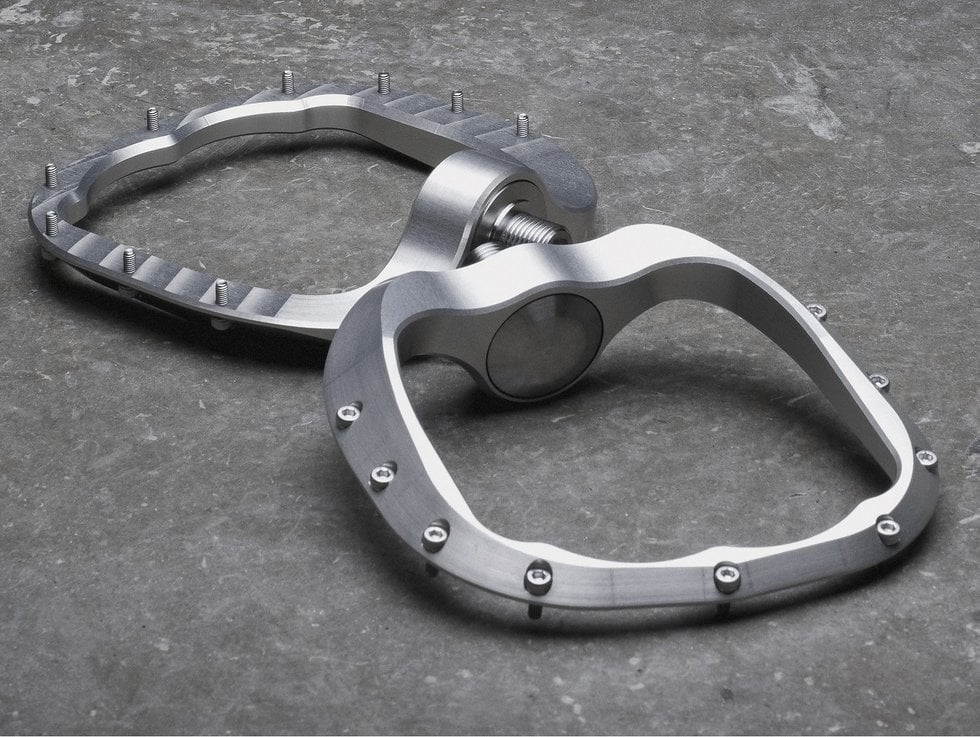

Zu den Pedalen. Ich finde den Ansatz innovativ, weil stabilerer Stand mit abgesenkter Achse absolut nachvollziehbar ist.
Wir hätten eher die Sorge das der Pedalkäfig, da ohne lange Achse bis in die Pedalaussenseite diese Verstrebung fehlt und der vordere und hintere Käfiganteil abbricht....

Auswirkungen auf die Belastung für die Kurbel, auf den Gewindesitz (evtl andere Krafteinleitung durch die fehlende Achse, besser oder schlechter)?
Tatsächlich tu ich mir schwer zu glauben, dass der Alupedalkörper in der Form die Biegekräfte ohne Achse auf Dauer aushält.

Genau mein Gedanke. Die Biegekräfte wirken ja nicht nur auf den Pedalkörper sondern auch auf das für diese Art der Anwendung viel zu schmal abgestützte Lager.
Einen 1m drop mit einem 100kg Fahrer trau ich dem Pedal nicht zu.

Ich denke die haben das Freitagabend in Bierlaune entwickelt, aus dem Vollen gefräst und ohne Tests in den Markt geschmissen. Was wissen die schon über Maschinenbau! Hohe Drops so wie bei uns gibt‘s dort ja nicht mal🙈
Hope F22, paar Monate gefahren, Enduro und Bikepark, beide Seiten mehrere Stege gebrochen...da wirken schon enorme Kräfte..aber hey, viel Spass beim testen

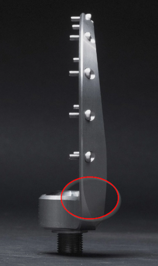

Also wenn ich mir folgendes Bild so anschaue, dann würde ich stark vermuten, dass die Unterseite des Pedals besser über ein Hindernis rutscht als ein normales Pedal mit vielen langen Pins. Hier würden die Bilder eigentlich ausreichen.
Ich stell mir gerade vor wie das Teil über ein Hindernis rutschen soll und zack...da steht wieder einer der vielen kleinen Baumstümpfe aus dem Boden und dann wird es Dunkel...
