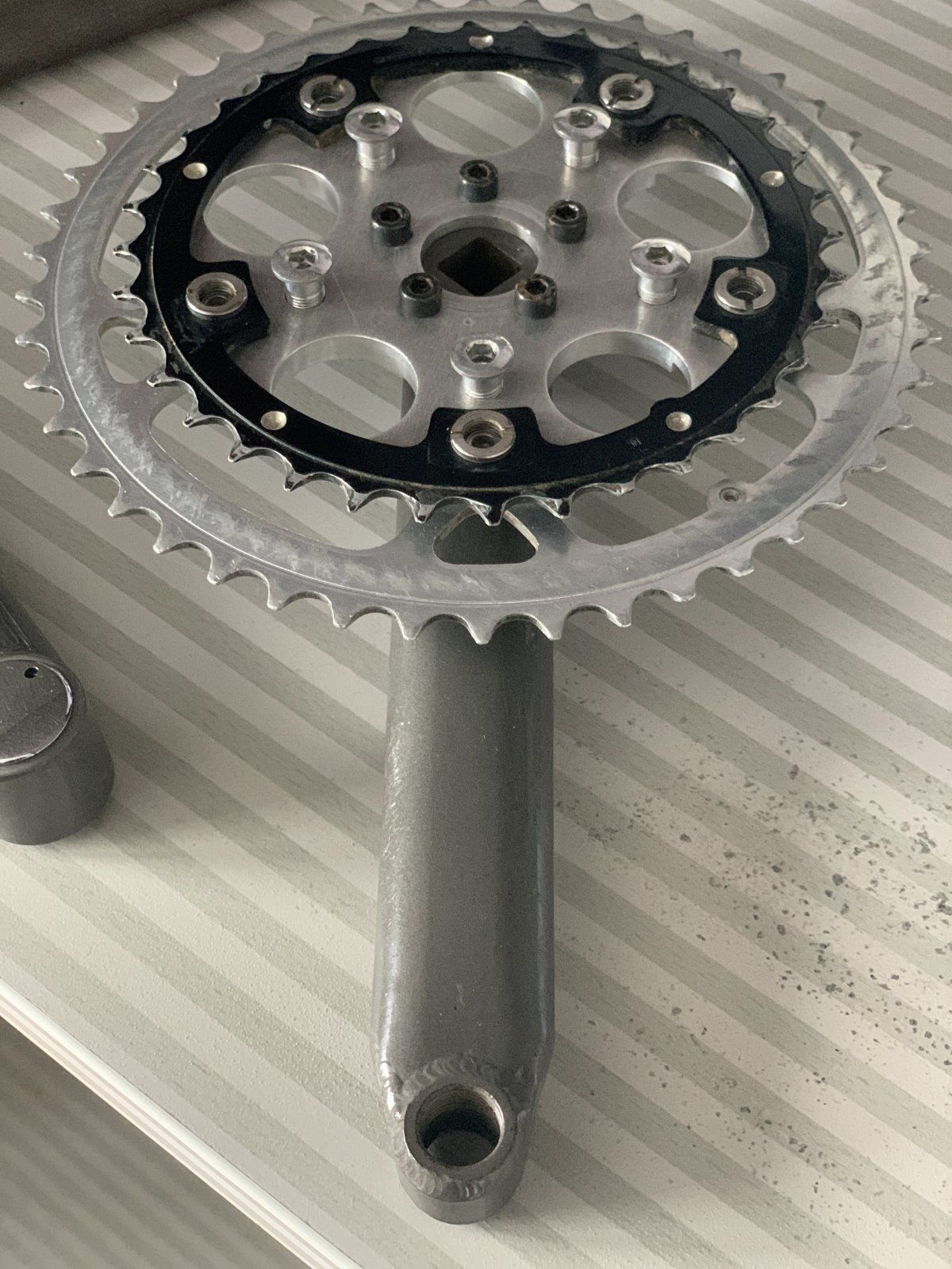

Habe ja 1990 selber Kurbeln "Taco-Cranks" gebaut, welche jetzt an mein restauriertes Ultimate kommen...
Wollte ich damals vermarkten, aber hast dann andere "Flausen" im Kopf...
Die ist auch voll nach meinem Geschmack! Nur andere Kappen wie zB die alten one-key release oder self-extractors von Shimano/DuraAce würden da gut reinpassen. Von wann waren die eigentlich genau !?

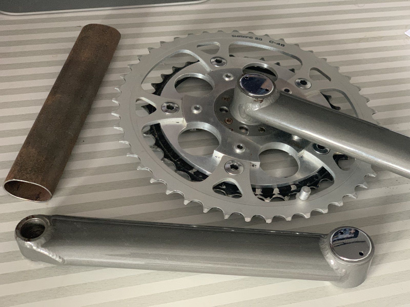

Ich erinnere mich das es in Leipzig einen Rahmenbauer gibt/gab auf dessen Namen ich grad nicht komme - er hatte vor Jahren mal einen Kurbel-Mix aus einer Bullseye und Tioga gezaubert.
Kann uns da jemand auf die Sprünge helfen!?
