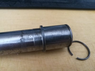

Ich schicke dir morgen ein Bild von dem Bereich zu, @Edelziege . Vielleicht hat auch schon wer ein Foto hier im Forum. Ich weiss ja auch nicht, ob der Schaft, den ich habe, ein "echter" von Pace ist oder eben auch nur ein Konstrukt. Ich weiß aber, dass er perfekt passt. Nur eben zu kurz ist.

Jungs, ich glaube, ich habe des Rätsels Lösung gefunden. Also...die Krone ist für 1 1/8" Rohre ausgelegt, weil 28,5mm, aber der/die/das, der die Gabel dereinst hatte bzw. nutzte, hat sich wohl n Einzelstück-Schaft anfertigen lassen. Das Rohr ist 1" aber unten, der "Klumpen", der in die Krone gespannt wird, ist 1 1/8". Und es ist zu 100% aus einem Stückgefräst/gedreht worden. Also so was ist wohl nicht ab Werk so rausgegangen. Kein Wunder, dass eure Tipps nicht funktioniert haben. Ein 1 1/8" Zoll Rohr rein und fertig wärs, dann wäre es optimal und jeder normale 1 1/8" Rohr würde passen, aber so muss ich das Teil wohl verlängern lassen, weils eben in ein ein Zoll Rad muß.... Was ich so immer suche und finde.....tssss...... :lol: :i2:
