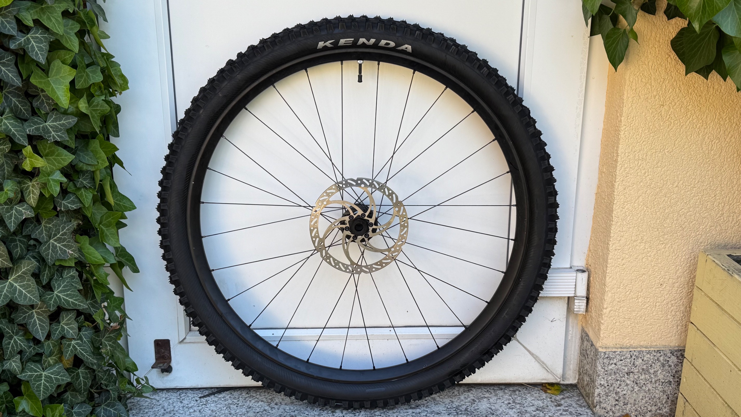

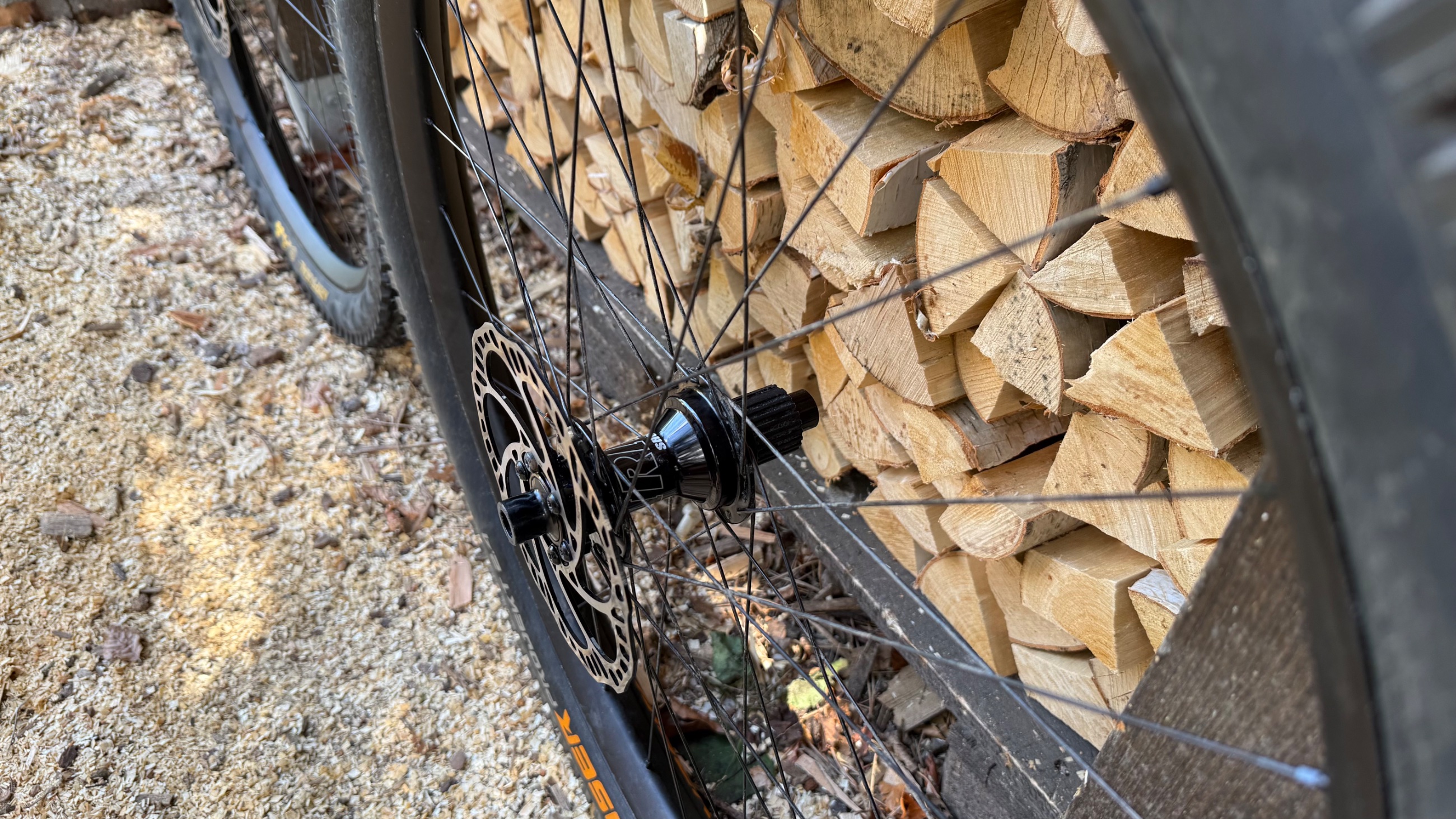

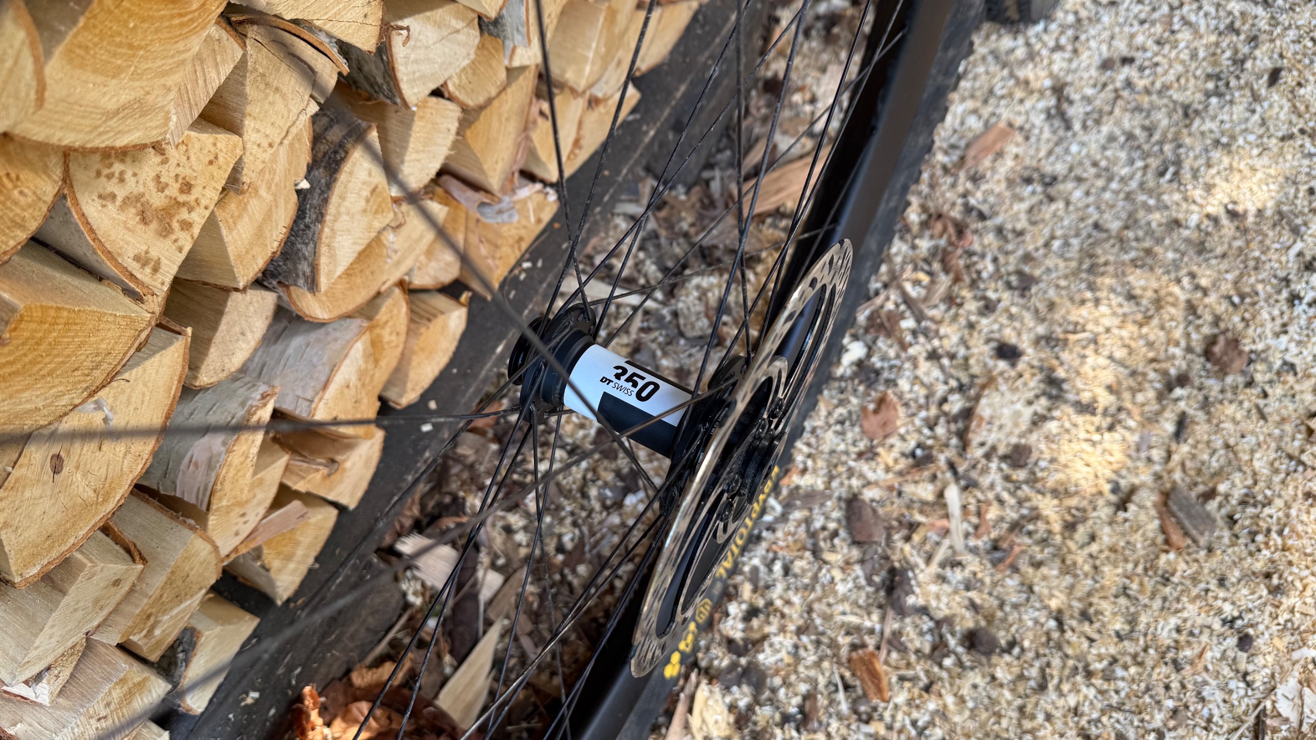

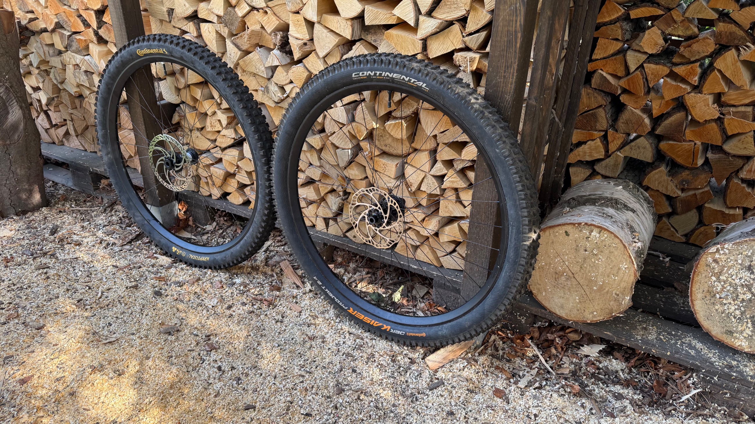

Angefangen wird mit dem LRS. Es handelt sich um DT Swiss FR 541 Felgen mit einer Tairin Shogun (Silent oder nicht) HR Nabe und einer DT Swiss 340er mit Torque Caps. Reifen hinten ein Conti Kaiser Protection und vorn ein Kryptotal DH SS. Letzterer wird sicher noch einem leichteren Reifen weichen. "Abgerundet" wird mit einer Magura Storm SL 160er Scheibe hinten und TS HD 180er Scheibe vorn.
Kosten 0,- da schon vorhanden (ja ich weiß, hat irgendwann mal etwas gekostet).
Ich weiß, dass das ein sehr schwerer LRS ist und er mit seinen 55-60kg etwas leichteres fahren könnte aber irgendwie muss ich ihn am Berg ja zurückhalten. Mit dem VPace ist er mir immer davongefahren und das ohne wirkliches Radtraining. Federweg soll den eines Trailbikes nicht überschreiten, denn wir werden anfangs eh sanfte Trails fahren und nicht gleich den Kammweg runter ballern. Das würde er stand jetzt auch nicht schaffen, auch nicht die Chicken Lines.

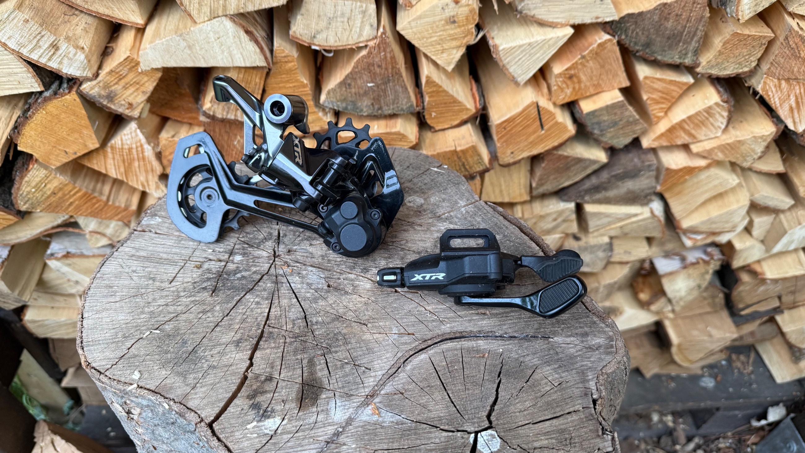

Weiter gehts. Abgesehen vom Vivo Schaltwerk ist das (nicht mehr lange) aktuelle XTR Schaltwerk das schönste auf dem Markt. Gepaart wird es mit einem XTR Shifter.
Kosten 0,- da schon vorhanden.

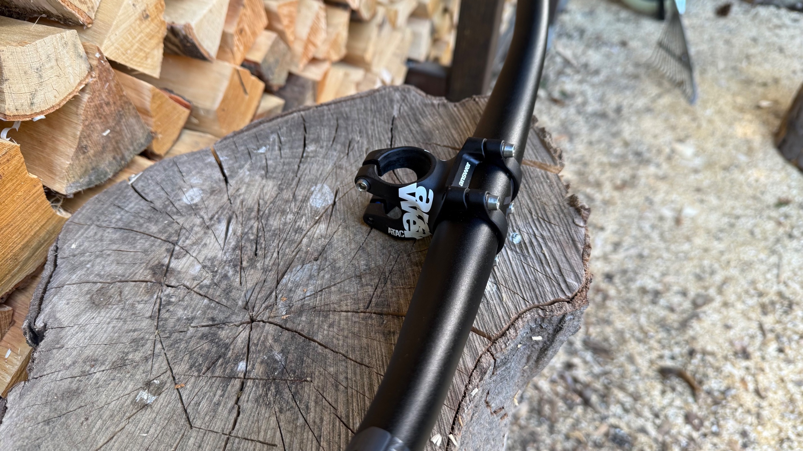

Lenker und Vorbau:
Bei meinem Besuch bei Newmen war @MG so großzügig und ich durfte sowohl die Alu als auch die Carbonversion des Newmen VGS Lenkers mitnehmen. Während die Carbonversion an meinem Stanton ihren Dienst verrichtet, darf die Aluversion am Rad meines Sohnes Platz nehmen.
Eine Sache, die ich bei diesem System bis jetzt nicht bedacht hatte ist, dass der Lenker mitwächst. D.h. er wird auf 760mm eingestellt und dann sukzessive breiter gestellt, wenn mein Sohn wächst. Eigentlich eine coole Sache oder?
Kleiner Fact am Rande. Mein Sohn hat sich bei Newmen so wohl gefühlt, dass er den Lenker genial findet und am liebsten alles mögliche von der Firma am Rad haben will.
Vorbau habe ich in den Tiefen meiner Garage gefunden. Ich weiß gar nicht, wann und wie der zu mir gekommen ist, passt aber vom Design perfekt an den Rahmen, der kommen wird.
Kosten: 0,- da schon vorhanden.

1. Der Rahmen kommt mit einer PM180 Aufnahme, sodass die 160er Scheibe nicht passt. Da muss ich noch eine 180er besorgen.
2. Ich werde wohl doch leichtere Reifen montieren. Der LRS ist super schwer.

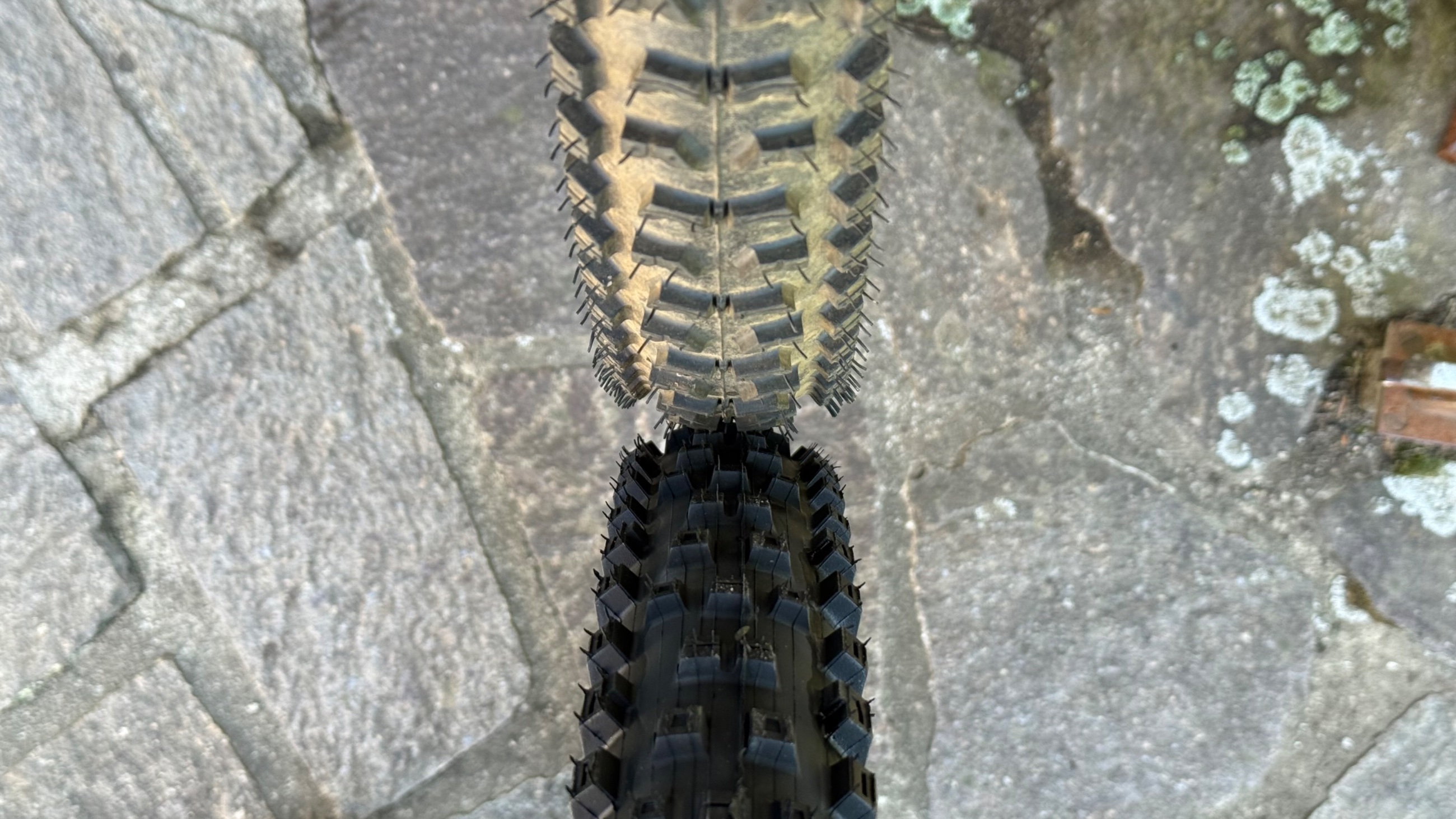

Mich beschäftigt das Thema Reifen doch sehr. Besonders der Kryptotal vorn ist zu schwer.
Gibt es Empfehlungen? Wir werden anfangs eh nicht so krasse Talks fahren.
Ich finde Onza Ibex/Porcupine eine empfehlenswerte Kombi. Rollt auch recht gut und ist relativ leicht in 2.4.
Kenda Hellkat ATC wäre ne gute Alternative. Der ist nicht so schwer, bietet ordentlich Grip und hält auch mit in ATC ordentlich was aus. Davon ab solltest Du den relativ günstig bekommen.

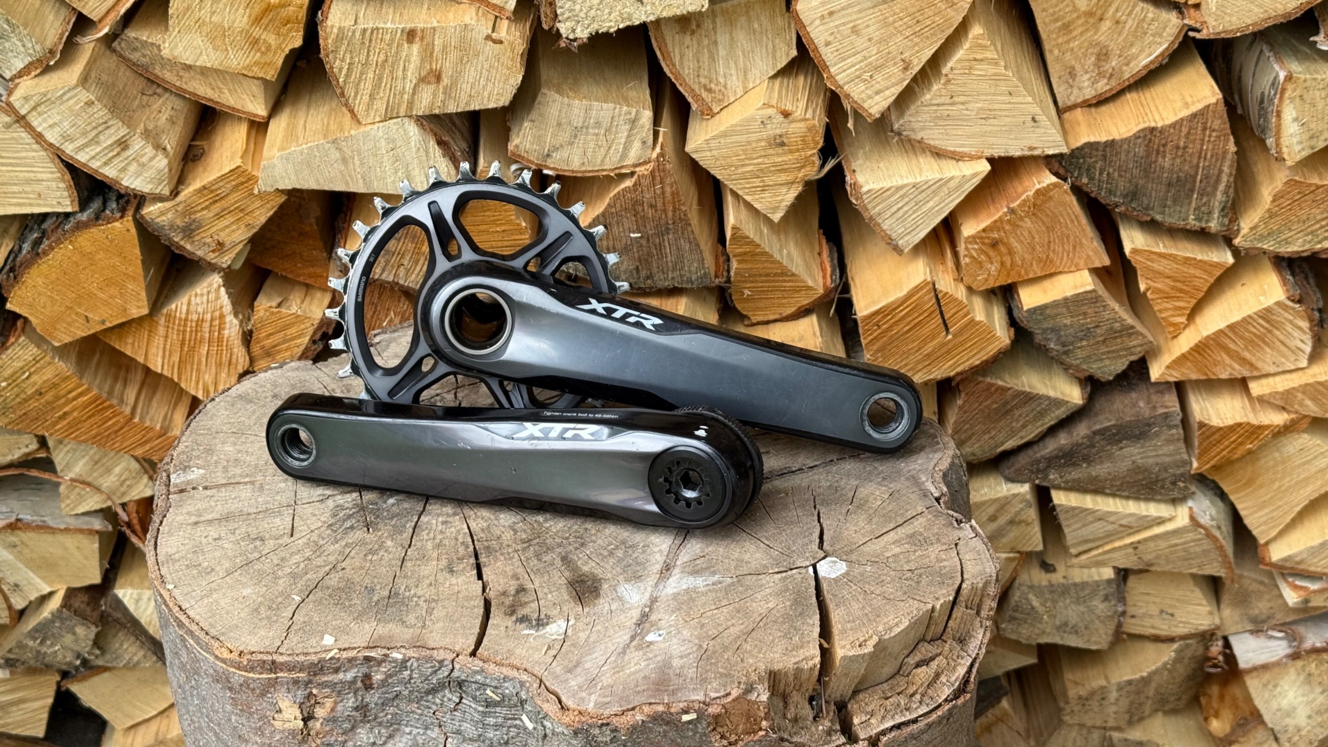

Nächstes Teil. XTR Kurbel. Ist heute von meinem Kavenz runter und wandert an das Rad meines Sohnes. 170mm sollten sich noch ausgehen. Das 30er Blatt mit einer 10-51er Kassette sollte für ihn passen. Berghoch ist er eh schon schneller als ich.
Specialized Butcher und Elliminator wären eine Alternative. Wobei mir der alte Elli nicht so taugte, ich hatte lange hinten den Maxxis Dissector, hat ein recht gute Gewicht, rollt gut und macht auch auf dem Bremse und im Seitenhalt was her.

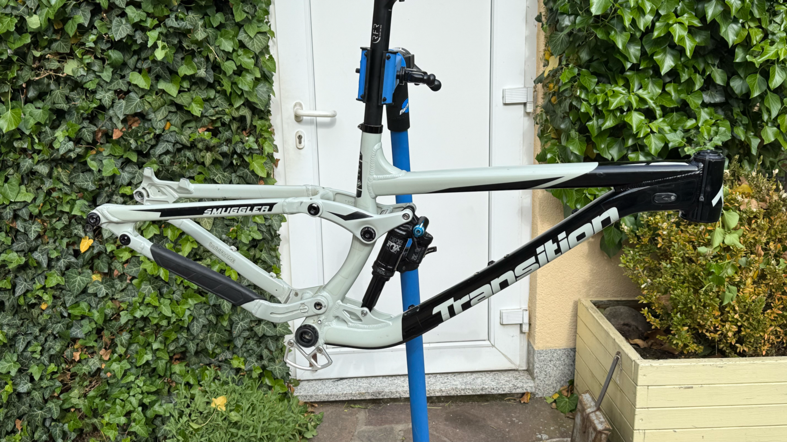

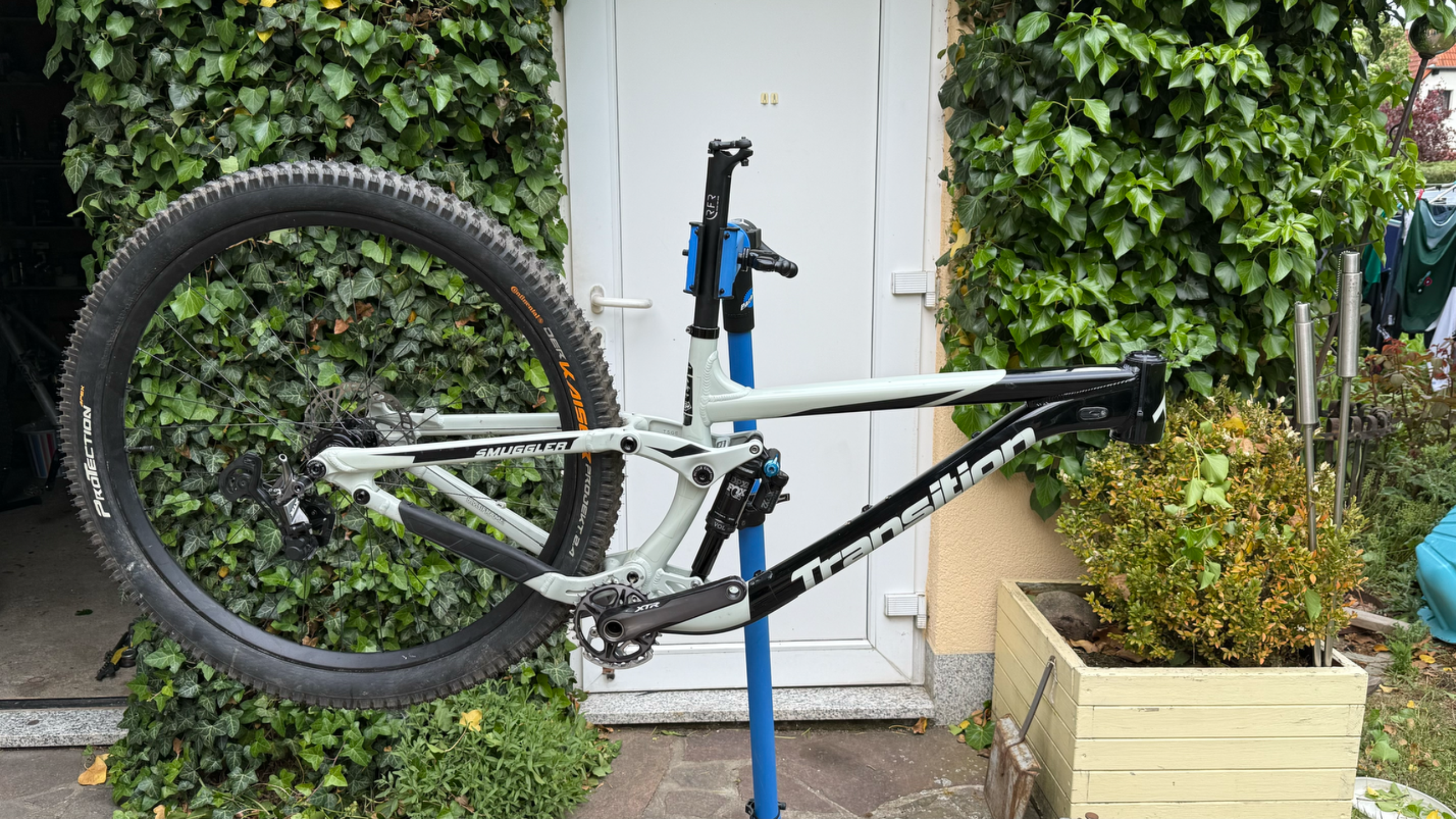

Der Rahmen. Nachdem ich mit dem Spire sehr schlechte Erfahrungen gemacht habe, wollte ich eigentlich kein Transition mehr kaufen bzw. fahren. Das Angebot war aber gut und vor Corona war die Qualität auch noch gut. Ich habe den Dämpfer aus- und wieder eingebaut und alles sitzt flush. Sehr gut. Hinterbaubreite ist nicht so gut. Die habe ich mit 151mm gemessen. D.h. beim Einbau wird der Rahmen um 3mm komprimiert. Wenn er aber seit 2019 so funktioniert hat, will ich mal nicht so pingelig sein.
Verbaut ist ein Winkelsteuersatz von Works mit -1°, sodass das Rad mit der geplanten 150mm Gabel auf 64.5 kommt. Hinten ist etwas mehr Hub verbaut und so steht das Rad dann auf 150/125mm.
Kosten: 575,- aus dem Bikemarkt
