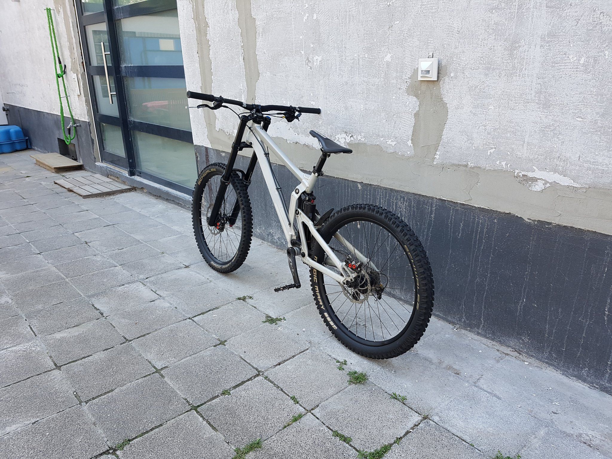

Vorerst gab es ein Rage, was an und für sich super gepasst hat. Bei der ersten Ausfahrt stellte sich schon ein Wohlbefinden ein was ich mit dem Ion nie hatte. Da fuhr ich allerdings die zwei-Bike-Strategie, was mir gehörig auf den Sack ging.
Also habe ich das Rage und das Tyee dann wieder veräußert und es ist eine Sennes FR geworden, am Heck von 204 auf 187mm Federweg mit Tofane Dämpferaufnahme und 222x70er Dämpfer reduziert. Taugt.
Gabel wird auf Coil umgebaut, Titanfeder für den Dämpfer, dann wars das so fürs erste.

Das Sennes in raw sieht wirklich chic aus. Kann man bei Alutech bei der Bestellung einfach die Wippe tauschen?
180er Lyrik, oder? Die ist auf Coil umbaubar? Mir ist keine einzige 650B Coilgabel bekannt. Nur die Vengeance nimmt die größeren LR.
Ich hatte es so verstanden, dass die Umlenkwippe vom Tofane stammt. Meine Frage war, ob du bei der Bestellung des Bikes bei Alutech einfach angeben konntest die andere Wippe (oder vordere Aufnahme für den Dämpfer?) verbaut zu bekommen.
Beim genaueren Hinsehen tippe ich jetzt doch auf die vordere Aufnahme nachdem ich dort eine Schraube entdeckt habe.
Anders gefragt, was hat dich die Umstellung auf die andere Aufnahme gekostet?

Hab ich nicht so bestellt sondern nachträglich umgerüstet. Glaub 40€ zzgl. Versand. So zu bestellen und gleich einen 222x70er statt 241x76er Dämpfer zu nehmen ist aber sicher kein Problem.
