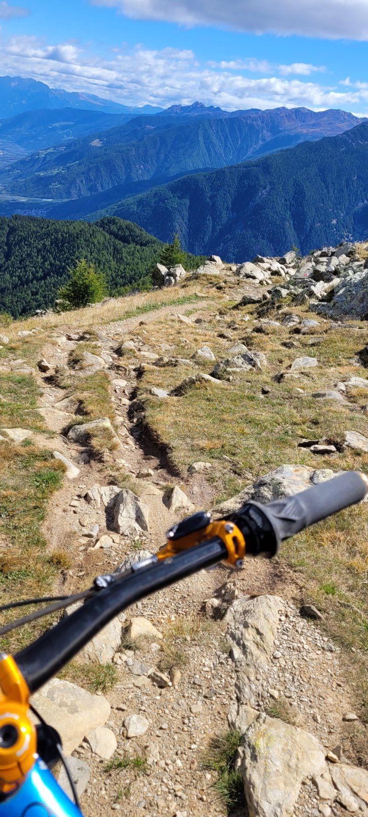

Doch ich. Hab das mehrmals hin und her gebaut zum testen und fahre lieber Grip Shift am Enduro (damit gehts auch in den Park)
Doch ich. Hab das mehrmals hin und her gebaut zum testen und fahre lieber Grip Shift am Enduro (damit gehts auch in den Park)Anhang anzeigen 1561720
[...]kaum jemand[...]
bedeutet nicht der Großteil oder nur sehr wenige. Was ja mit dir als Einzelfall stimmt. Welchen Vorteil sollte Grip Shift außerhalb von XC Rennen haben? Ausser, dass ich meine Griffe nicht nach Komfort wählen kann?
testet ja auch kaum jemand, da die Bikes ab Werk mit Trigger kommen. Ich kann damit schneller schalten, als mit Trigger, grad wenns rumpelt.
