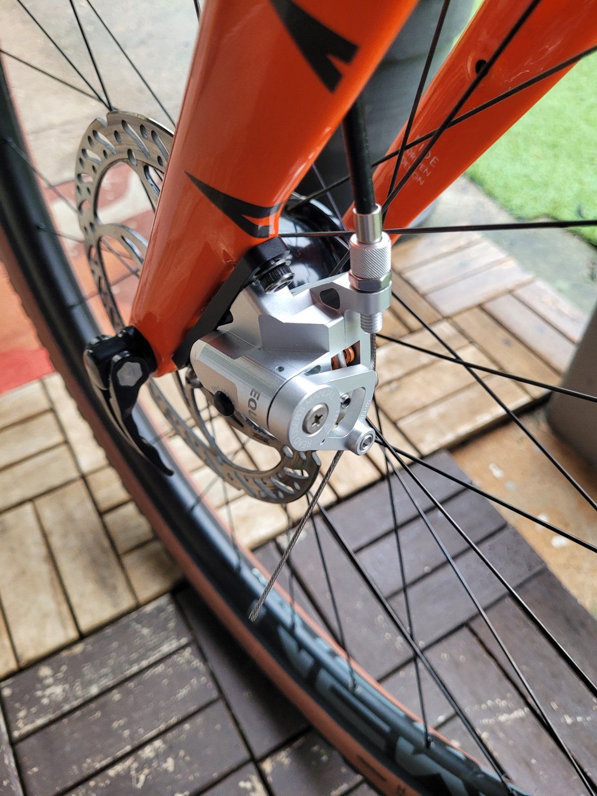

Was mir in dem Zusammenhang etwas dubios vorkommt bei der Klamper: der Ausgangswinkel des Zugs ist ungünstig. Unter Umständen reibt der Zug an dem Gewinde für die Einstellschraube. Bei shortpull geht's noch, bei longpull stell ich mir das kritischer vor.
Da gibt's auch keine Dichtung an der Stelle, sodass Dreck und Wasser sich da gerne mal sammeln. So ist mir die Bremse hinten neulich leicht eingefroren, etwas was bei meiner bb7 noch nie passiert ist. Kann aber auch an der Zugverlegung liegen.
