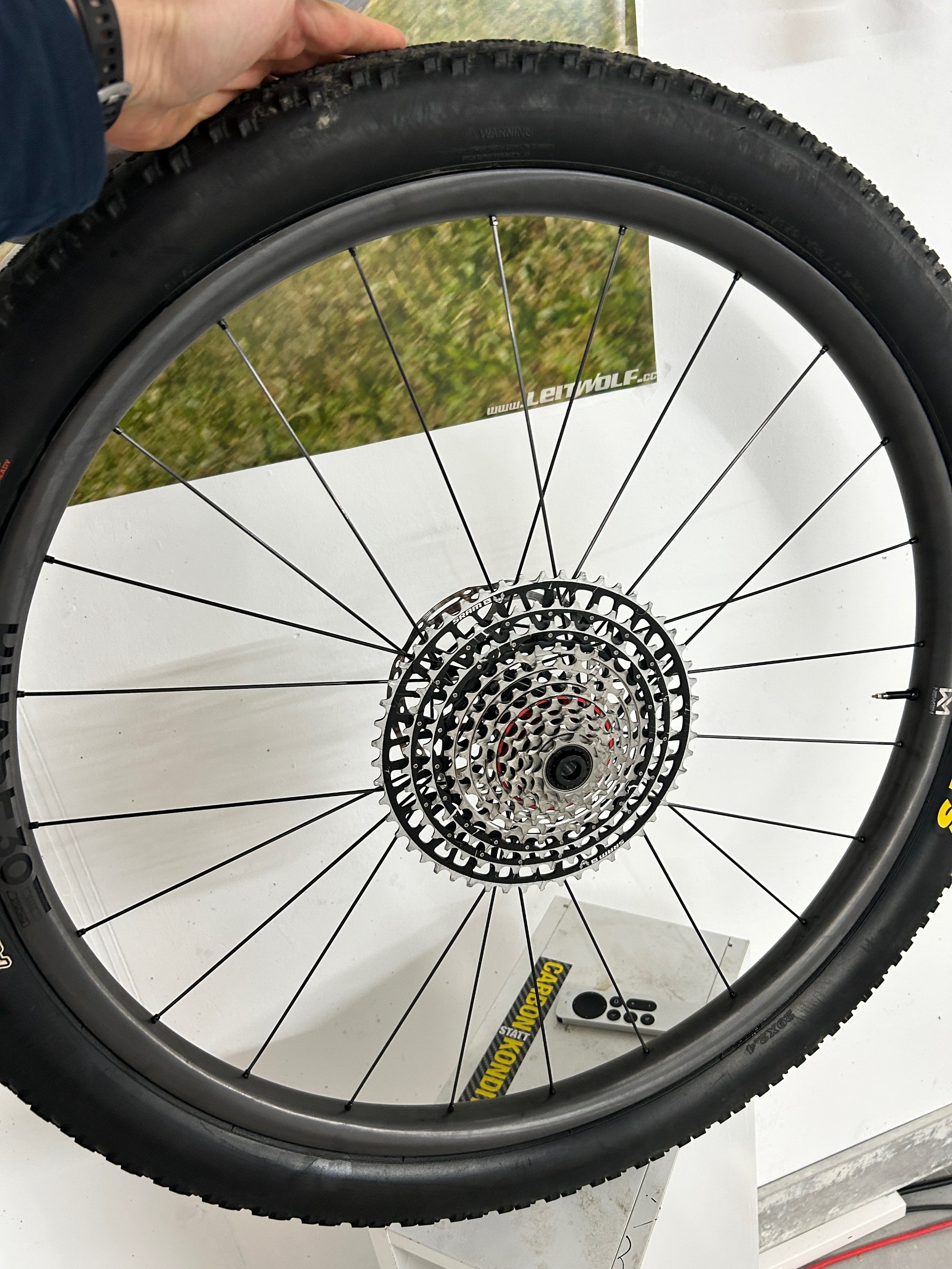

Da ja inzwischen schon die ersten mit dem Vonoa LRS unterwegs sein müssten, frage ich mal in die Runde, wie denn so die bisherigen Erfahrungen sind. Bin schwer am überlegen, mein Nicolai etwas abzuspecken, da wäre der LRS genau das Richtige 8-). Aber wenn der ein oder andere Vortester 😁 hier etwas berichten kann, wäre das sehr willkommen. Vor allem die Steifigkeit im Vergleich zum Alu Pendant wäre interessant. Zur Haltbarkeit kann man ja wahrscheinlich noch nicht viel sagen.

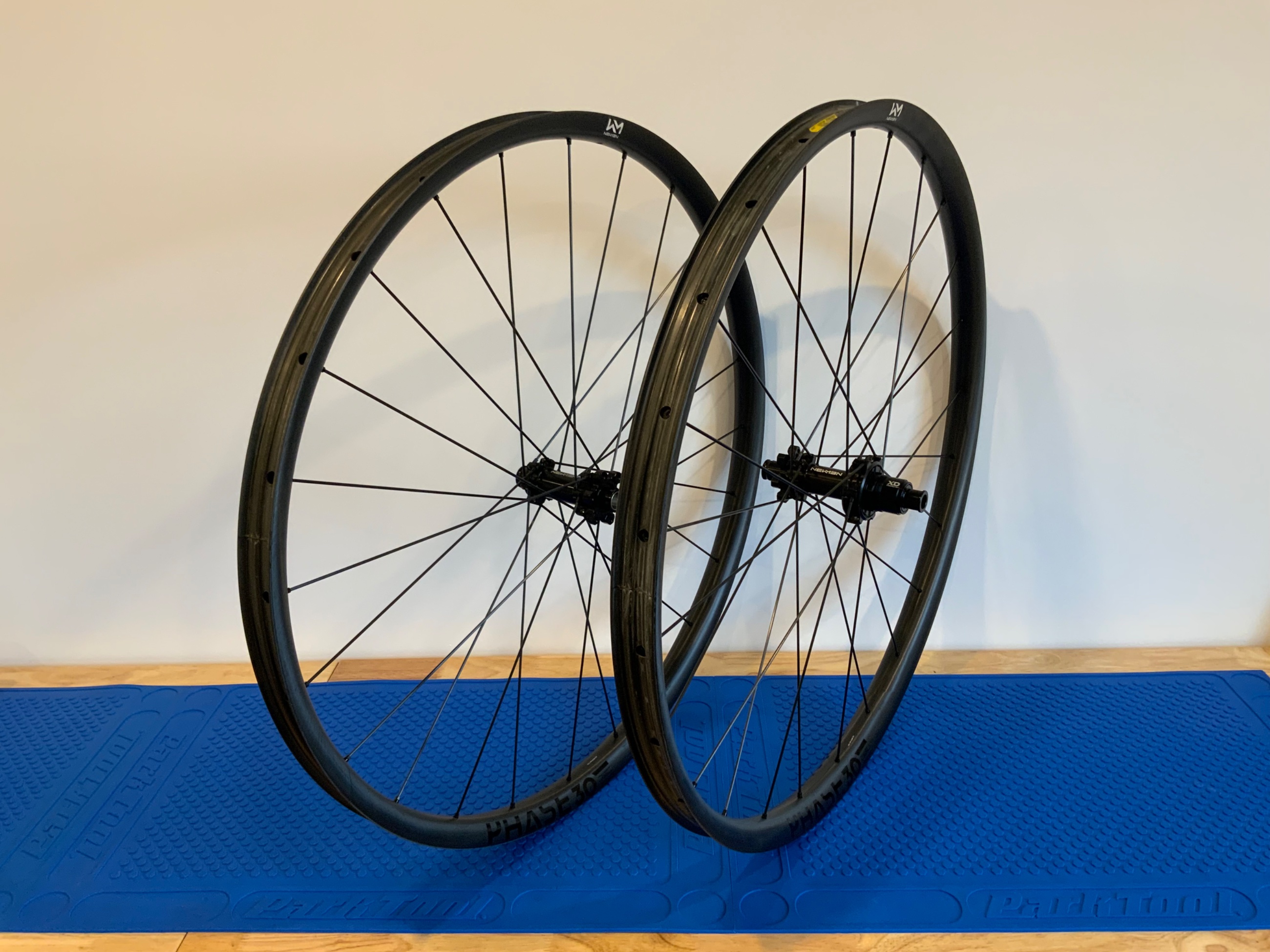

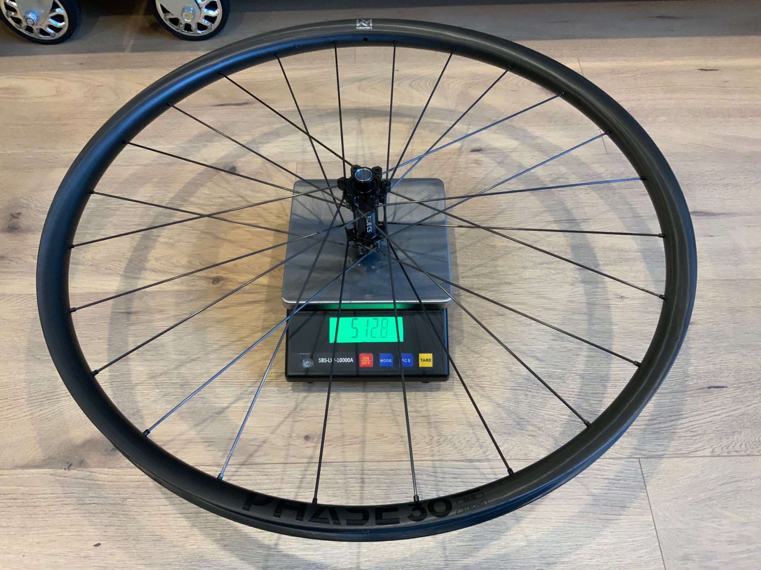

Nur ausgepackt und noch keinen Meter gefahren. Kann also noch keine Fahreindrücke schildern.

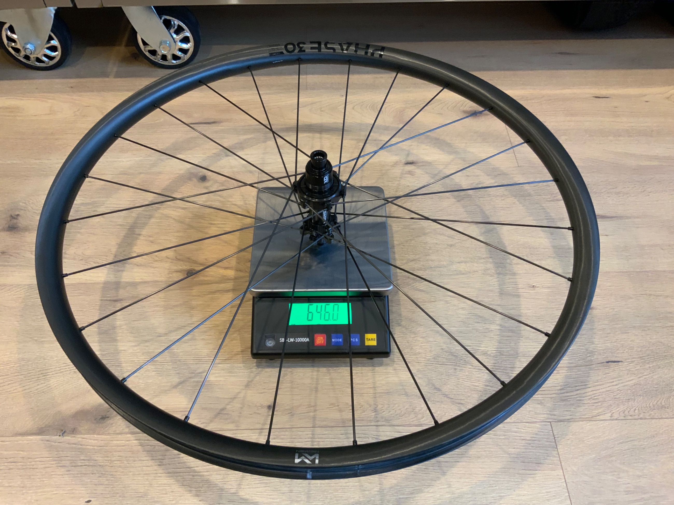

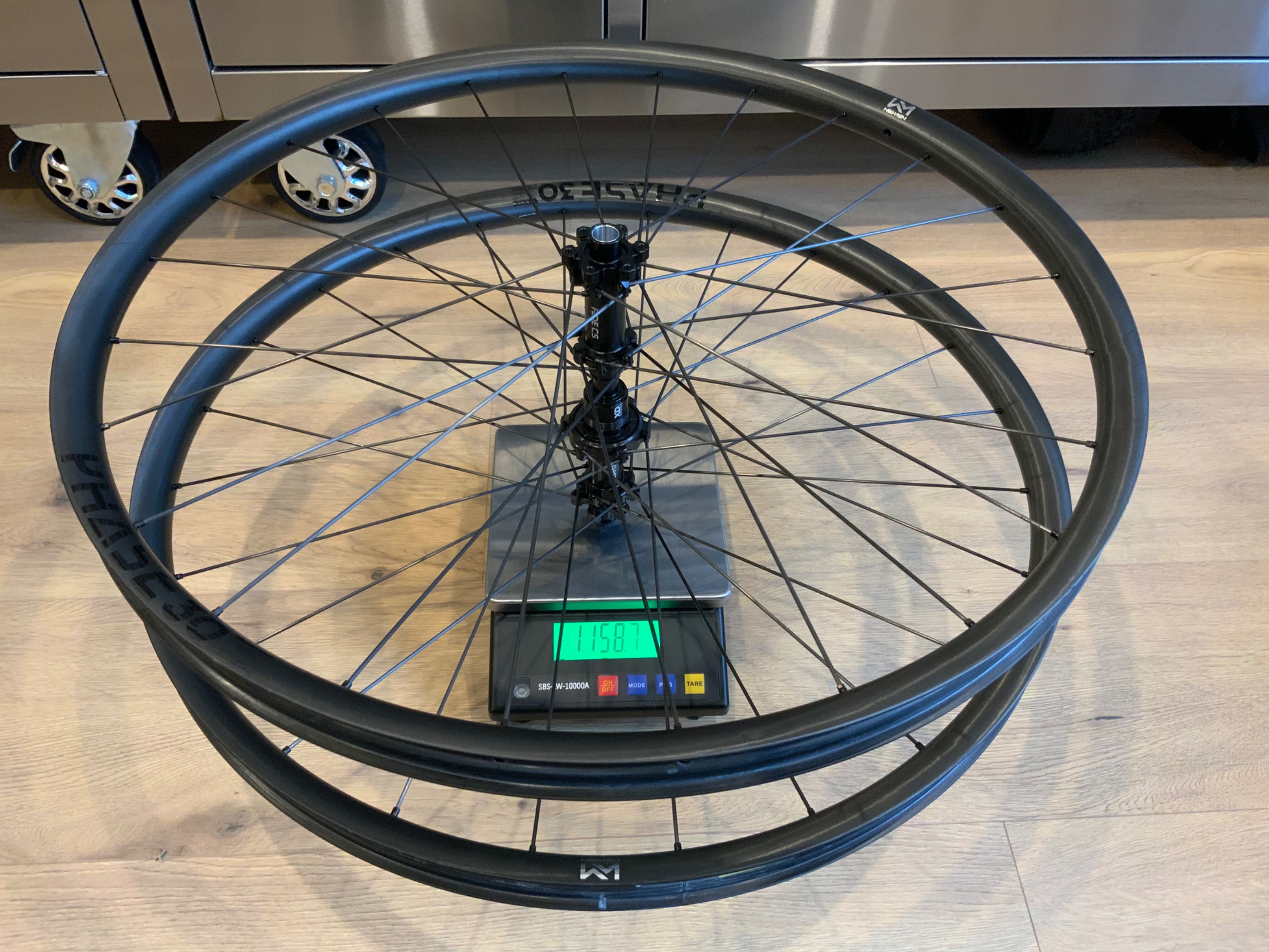

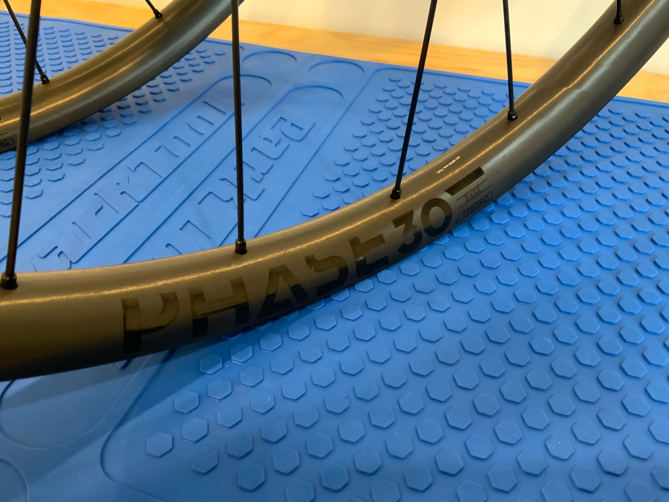

Newman Phase 30 Light VONOA
Toll finde ich das sich Newman hier scheinbar peinlich genau an seine proklamierte Gewichtsangabe hält. Offiziell mit 1.160 Gramm angegeben, passt es genau. Vielleicht hab ich auch nur Glück gehabt - muss ich ja auch mal haben :mexican:

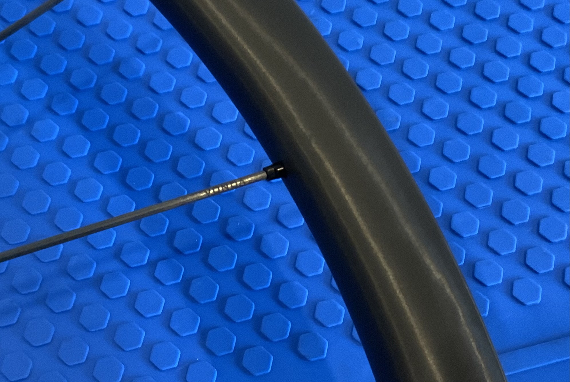

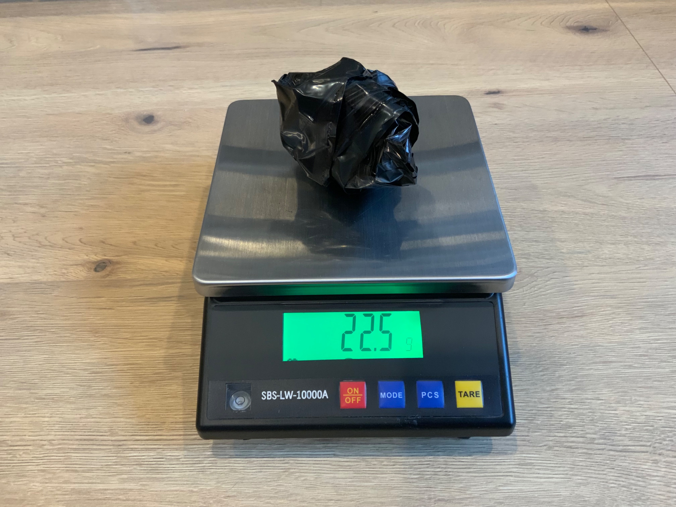

Einzig beim Felgenband hätten sie was leichteres nehmen können…
Das wird durch zweilagiges 15mm-Tesa ersetzt (2,6 Gramm pro Laufrad).
Ich bin Oldschool und fahre noch mit Schläuchen. In Verbindung mit den 42-Gramm-Tubolito‘s funktioniert das ohne Probleme. Tesa bei Milch habe ich nicht probiert, würde aber jetzt aus dem Bauch heraus davon abraten und was Vernünftiges reinmachen, respektive das originale Tubeless-Band belassen.
