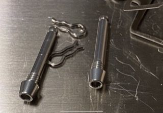

Hallo zusammen,
vielleicht kann mir hier jemand helfen. Ich habe die Belaghalteschraube für einen meiner C22/C21-Sättel verbummelt. Wahrscheinlich hat sie mittlerweile der Staubsauger gefressen. Da der Trickstuff-Shop noch immer nicht online ist die Frage, wo bekomme ich das Dingen her?
Da der Kopf auch so mini ist, passen viele andere Belaghalteschrauben nicht, oder sind vom Gewinde her dicker (z.B. Formular R1R).

Hallo zusammen,
Ohne zu fahren ist dann auch mehr so semioptimal…:awesome:
Schick denen einfach ne Mail.
Hallo zusammen,
Die hier passen perfekt (und sind auch noch schwarz):
https://www.radcranks.at/cyclepower-components/avid-elixir-bremsbelagshalteschraube?sai=93718
Ansonsten sollten die normalen Avid Schrauben passen?
