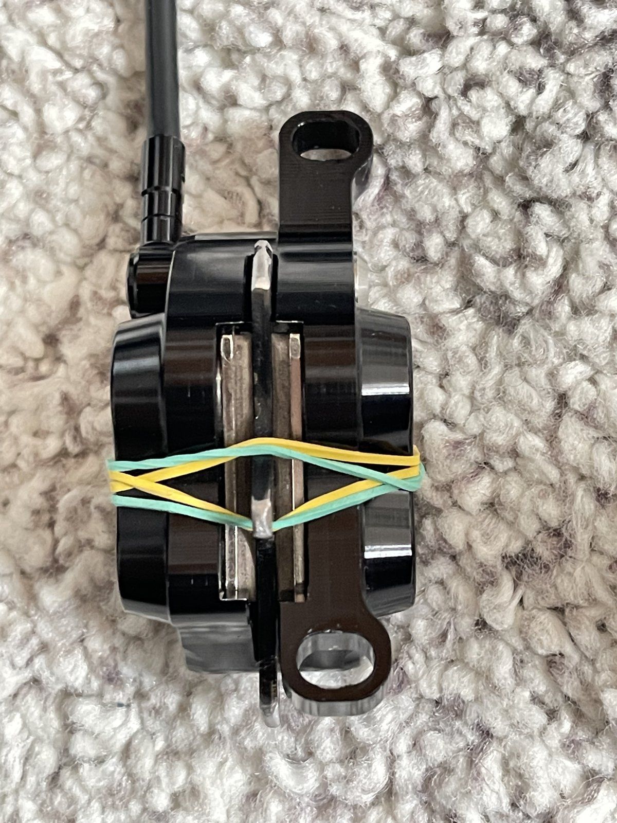

Bei meiner neuen Direttissima mit Bleedblock Hebelweg ca 12-15mm, mit der BS 22-25mm, nach ein paarmal pumpen die 20-22mm.
Ich denke Mal, dass bei abnehmender BelagsstÀrke und weiter ausgefahrenen Kolben sich dies besser einstellt, sprich normaler Hebelweg.
Bin auf die ersten Fahrten gespannt.

DrĂŒckst Du beim bleedblock die Kolben komplett zurĂŒck oder "tauscht" Du nur đŸ€·đŸ»â€â™‚ïž

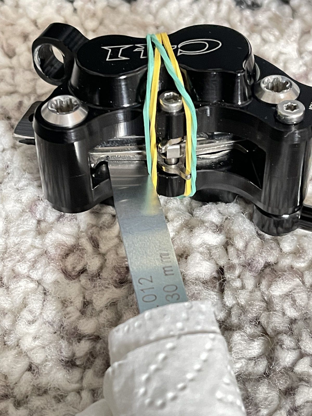

Neue BelĂ€ge, TS Scheibe und LĂŒftspalt machen 10,15mm. Bleedblock hat 10,0mm.
WĂŒrde erklĂ€ren warum der Leerweg um ca. die HĂ€lfte kĂŒrzer ist đŸ€·đŸ»â€â™‚ïž LĂŒftspalt hat pro Seite 0,15mm ... insgesamt 2x0,15=0,3mm
LĂŒftspalt 0,33 (insgesamt) ist perfekt. Wir geben das LĂŒftspiel ja immer pro Seite an; 0,33 durch 2 ist also 0,165 pro Seite. Das ist recht genau an den 0,15, die in unseren technischen Daten stehen.
Mobilisieren hilft tatsÀchlich manchmal. Das trifft aber auf alle Bremsen aller Hersteller zu.
Noch mal mit "Scheibe" und nagelneuen BelĂ€gen 👀
Druckpunkt höchstens im direkten Vergleich nen Tick elastischer, aus der Erinnerung heraus aber keinen Unterschied zum Bleedblock gespĂŒrt. Finde es "knallt" sogar schöner als mit Bleedblock 😬

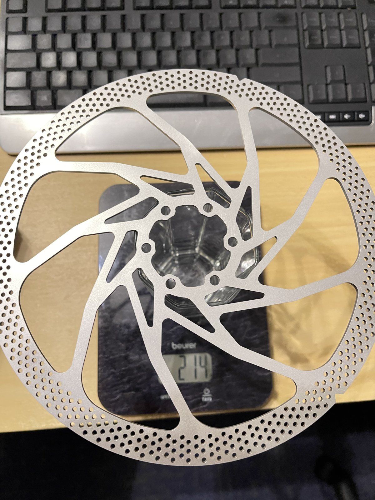

Nein, die Scheibe wurde nicht extra dafĂŒr geopfert, die ist mir verbogen als das vordere PiRope Laufrad komplett kollabierte nach einem Ast in den Speichen.
Die Disc hat 2,30mm, war damals noch neu und die neuen Scheiben von Brakestuff haben ebenfalls 2,3mm.

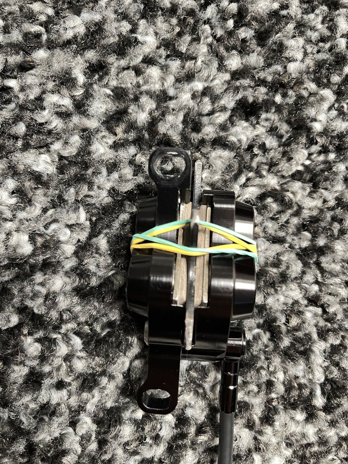

Von vorne: ein 4mm Inbus passt genau in den Sattel, dann Kolben rauspumpen bis Kontakt Inbus, dann Inbus raus und mit 8er GabelschlĂŒssel, der geht da prima zwischen durch quer (aufrecht durchgesteckt, Sattel und GabelschlĂŒssel sehen dann von der Seite betrachtet aus wie ein Kreuz) zum Sattel, lĂ€sst sich dann prima kontrollieren, die einzelnen Kolben absolut verkantfrei zurĂŒck drĂŒcken.
Genau eben zurĂŒck drĂŒcken dann noch mit dem Hartholz aus dem EntlĂŒftungskit.
Nach ein paar DurchgĂ€ngen laufen die Kolben merklich leichter zurĂŒck.
Dann den Bleedblock rein und das Dong erzeugt.
Montiert an Gabel und Rahmen mit eingebauten LaufrÀdern (DÀchle HD Scheiben) ein etwas weicherer Druckpunkt als mit Bleedblock und etwas mehr Hebelweg.
Aber keine 30mm oder gar mehr.

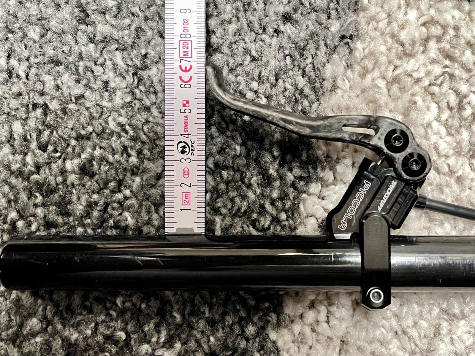

Habe die Hebelwege beider Bremsanlagen, Piccola c21 auf dem Hardtail, c22 auf Fully, neu nicht eingefahren, nochmal exakt nachgemessen, nachdem ich die HR-Bremse nach Angabe entlĂŒftet und Kolben mobilisiert hatte.
Habe bei beiden Bremsen einmal mit Bleedblock und einmal auf Bremsscheibe gemessen.
Zudem pro Messung zwei Werte ermittelt.
Einmal den Leerweg bis zum ersten spĂŒrbaren Widerstand, dann mit Druck weiter bis nix mehr ging.
So erhielt ich insgesamt 16 Werte in mm
PC 21
Bleedblock. Bremsscheibe
HR. 20. 30. 25. 35
VR. 20. 26. 20. 26
PC 22
HR. 24. 31. 38. 45
VR. 20. 22. 34. 40
Finde die SprĂŒnge schon enorm bei der C22 und hoffe, dass es sich durch's Einfahren bessert.

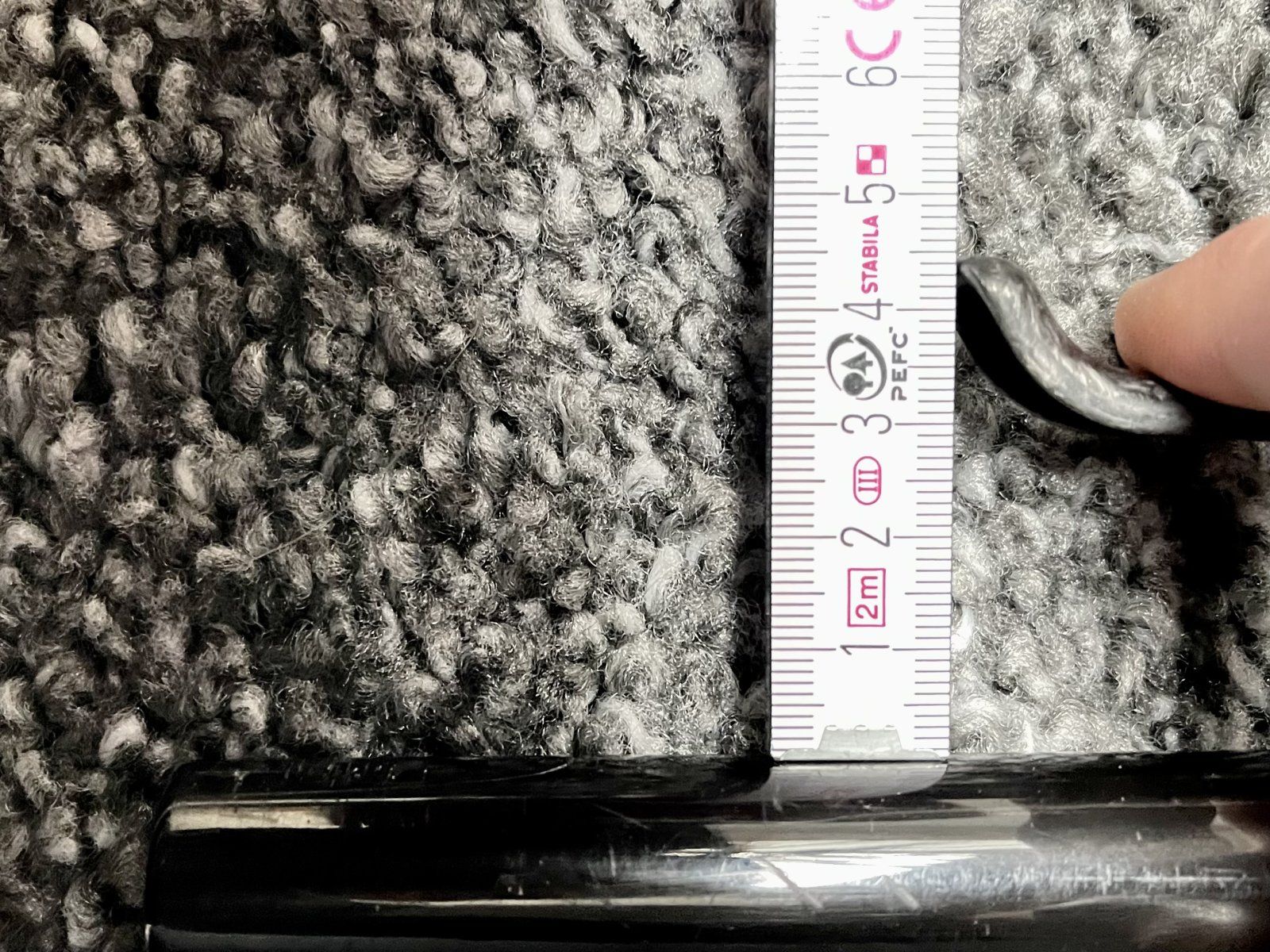

Habe mit Kollegen ĂŒber den Druckpunkt gesprochen und fest gestellt, dass es verschiedene Ansichten gibt. Ich habe am Hebelende gemessen als nichts mehr ging vom Hebelweg. Ein Kollege hat dies auch so gemacht, allerdings in der Hebelmitte und ein weiterer am Ende des Hebels aber bereits wenn die BelĂ€ge die Scheibe berĂŒhrten.
Wie ist eure Vorgehensweise dabei?
Ich wĂŒrde am Hebelende messen und dann, wenn die BelĂ€ge die Scheibe berĂŒhren. Denn das ist der Druckpunkt. Wenn du den Hebel dann noch weiter ziehst, misst du gewissermaßen die ElastizitĂ€t der Bremse mit.
Genauso und nicht anders sollte es gemacht werden ☝ 👍
BelÀge sind noch etwas "weich" und "feucht", daher ust der DP etwas lÀnger bzw. weniger undefiniert.
Als ich die aus der Packung geholt habe, war der DP deutlich knackiger. Ein Paar Wochen mit 70% Luftfeuchtigkeit und man spĂŒrt die "Auswirkungen" merklich.
Hebelende bis die BelĂ€ge die Scheibe berĂŒhren. Sprich bis man den Druckpunkt spĂŒrt. Nur so machst Sinn.
Was soll es bringen mit aller Kraft (die noch dazu bei jedem unterschiedlich ausfÀllt) am Hebel zu zerren, das ist ein Zustand der beim Fahren völlig irrelevant ist.
