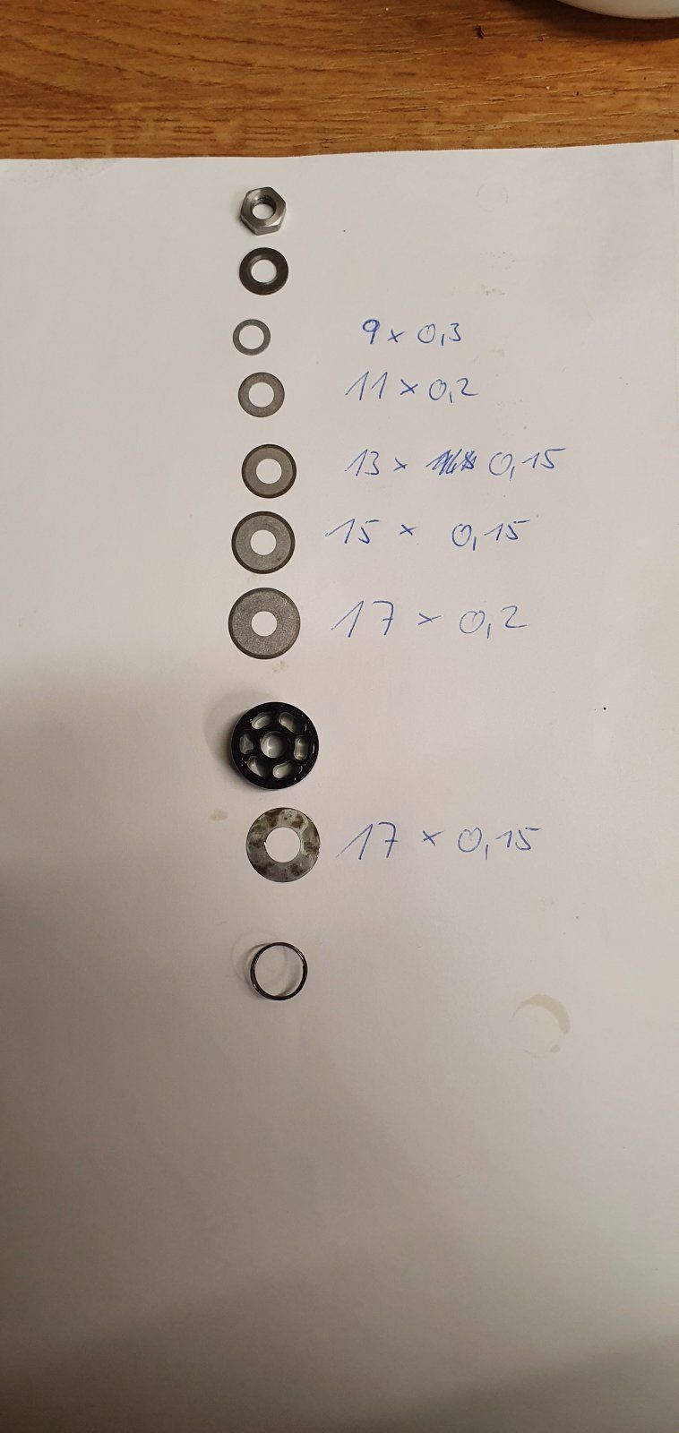

Hallo!
Ich habe in meiner Lyrik das Fast 3 way kit. Mir ist die Zugstufe etwas zu langsam. Kann mir wer verraten wie ich den Shimstack ändere.... montage ist kein Problem.
Vielen Dank im voraus

Wenn die auf dem Schaft sitzt, dann isse dat! In welchen Bereichen ist sie dir zu langsam? Wiederholte schnelle Schläge, wie Wurzeln, Steine etc, oder bei dicken Schlägen? Wenn's eher bei hochfrequenten Schlägen und Anfang/mittlerer Bereich ist würd ich den Face Shim als erstes mal was dünner machen. Am besten holst du dir ne Hand voll Shims in den benötigten Durchmesser, evtl auch mal Größen zwischen den verbauen Durchmessern und verschiedene Stärken. Mich wundert echt dass die dort so dicke Shims verbaut haben, zumal der Durchmesser ja auch eher klein ist. Das macht die noch strammer.
Mir ist sie bei wiederholten schnellen Schlägen zu langsam....
Der face shim ist die große Scheibe direkt auf dem kolben? Würde es dann vielleicht helfen eine kleinere zu entfernen?
Dann besorge ich mir mal ein paar shims und probiere rum.
Ich hatte gehofft das jemand genau weiß welche ich einbauen muss/kann.
Erstmal vielen Dank
Der Rebound muss ja auf die Feder abgestimmt sein. Weniger Feder Kraft, weniger HSR. Du kannst zum testen auch erstmal einen der kleineren Shims weglassen. Dadurch biegt sich der Stack auch weiter auf. Aber wenn das Problem eher im mittleren Federweg Auftritt,bei hochfrequenten Schlägen, dann ist dort eh nicht so viel Feder Kraft und es betrifft eher die großen Shims am Ventil. Mach mal nen 0,15er drauf und hol dir noch ein paar 0,1er zum nachjustieren. Ich finde den Stack echt heftig stramm. Selbst für ne Druckstufe hätte der schon richtig viel Dämpfung.
Ich weiß auch nicht mit welchem Öl fast arbeitet. Nimm am besten 2,5 Fuchs Silkolene. Das ist sehr Temperatur stabil und könnte dir auch im LSBereich noch helfen. Vor allem wer's kalt ist und fast dickeres Öl verwendet.

Fast nimmt 5er Öl.
Das 2,5er Fuchs hab ich für mein mst super deluxe schon da. Dann teste ich das mal.
Danke
