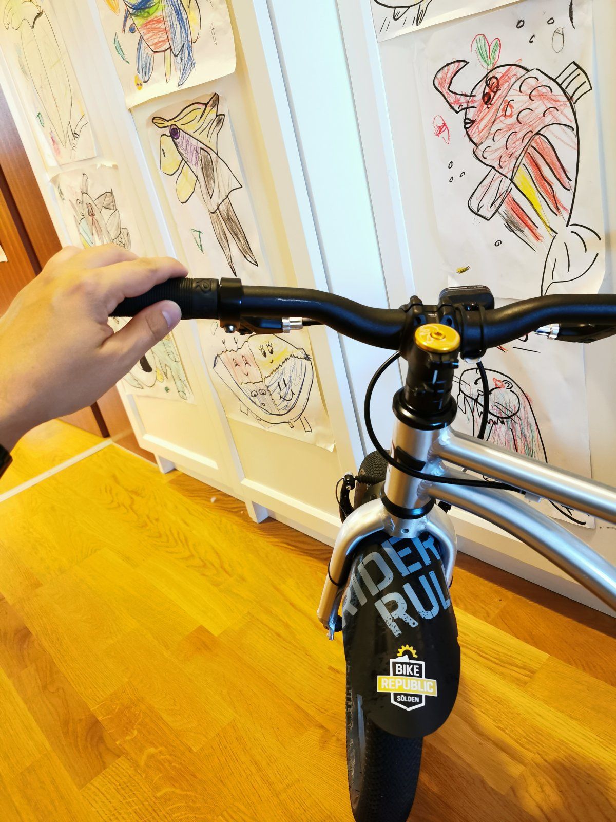

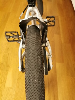

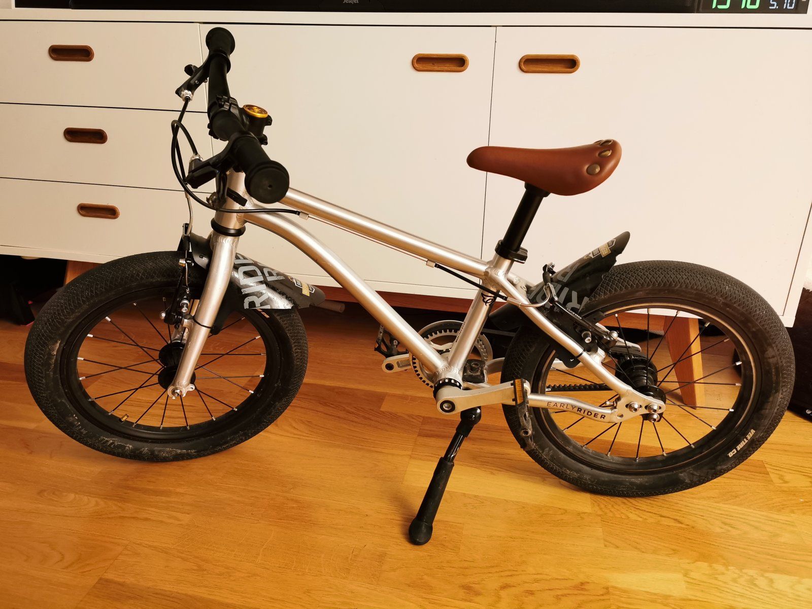

Vom letzten Sölden Urlaub habe ich zwei Mudguards mitgebracht und einfach ans Belter gespaxt. Sieht nicht wahnsinnig toll aus, aber funktioniert hervorragen und die Dinger gabs in unserem Hotel für lau.
Sicherlich könnte man hier noch bisschen rumschneiden um die Passform zu optimieren, aber.....für was?

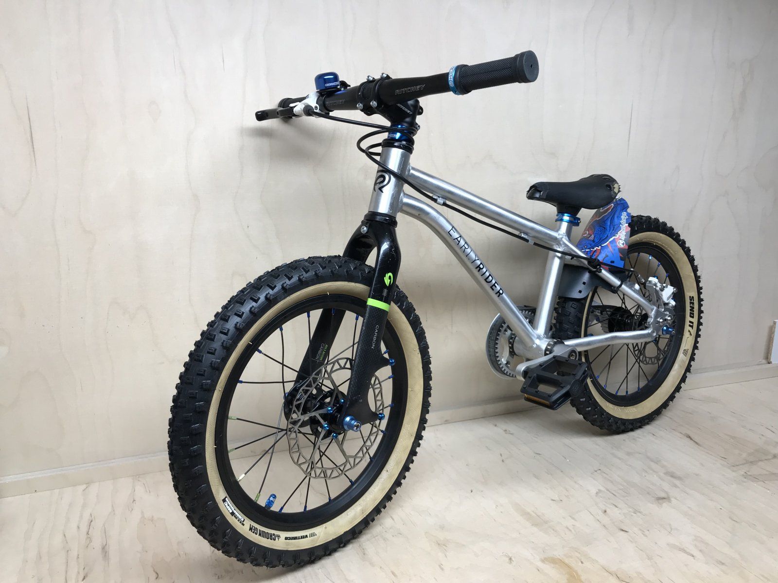

Servus,
konnte im Frühjahr über Commençal die Veetire Crown Gem in 16×2.25 mit Skinwall ergattern. Sieht Hammer aus, aber sie sind tatsächlich minimal zu breit und ich werde wohl die Seitenstollen kürzen müssen. In der Gabel passt es gerade so. Bin mit dem Ergebnis dennoch zufrieden.

Habe gestern auch die Veetire Crown Gem in 16×2.25 von Commençal erhalten und sie sehen auch gar nicht soooo breit aus am Belter aus. Könnte es damit zu tun haben, dass die geringere Gabelbreite mit älteren Modellen des Early Rider Belters zu tun hat?
Dabei seit
31. Oktober 2010
Punkte Reaktionen
28
Aktuell verbaut early Rider beim Hellion diese Reifen, deshalb kam ich auf die. An unserem (Jahrgang 2018? Ohne Gewähr) ist der Hinterbau offensichtlich etwas schmäler. Die originale Gabel (die liegt hier übrigens noch rum 8-)) hat mehr Platz

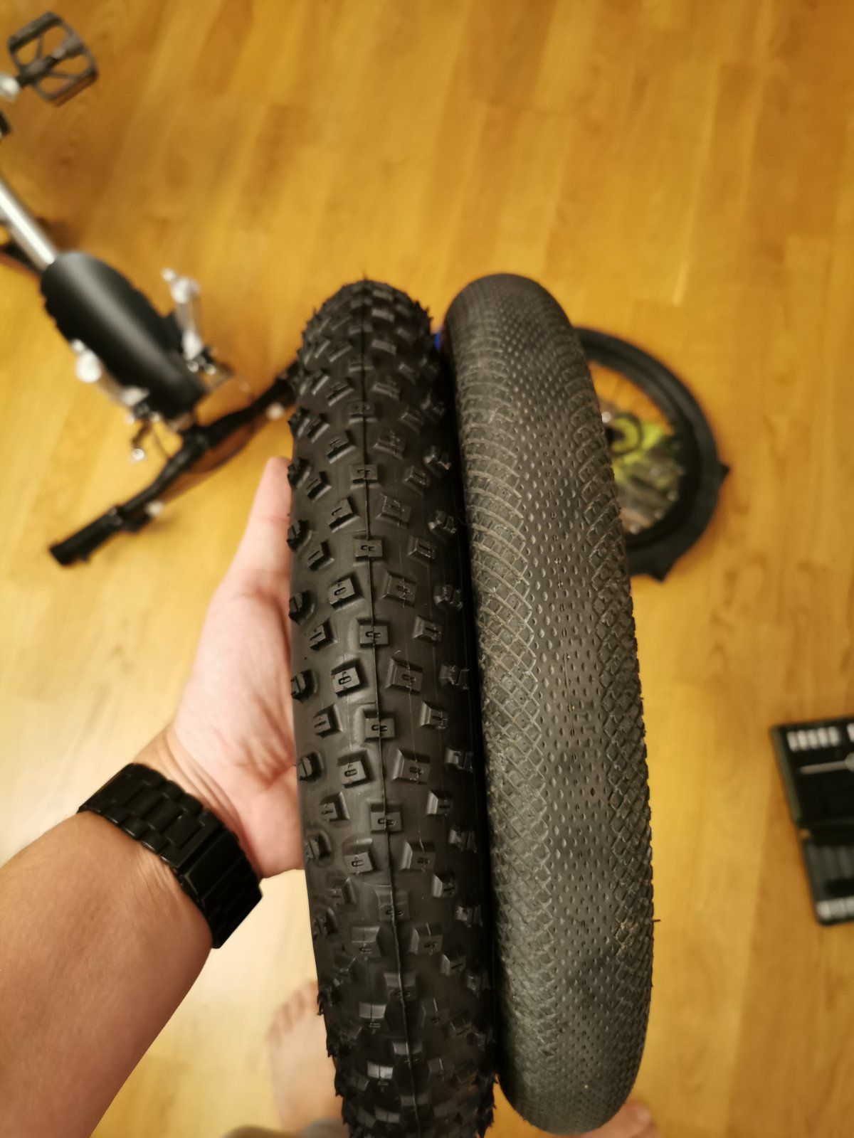

Danke an @derwp für die Tipps.
Hier das Resultat in quick & dirty pics.
Es besteht mehr als genug Platz an unserem Belter, für die 2.25er Crowns 😎👌🏼
