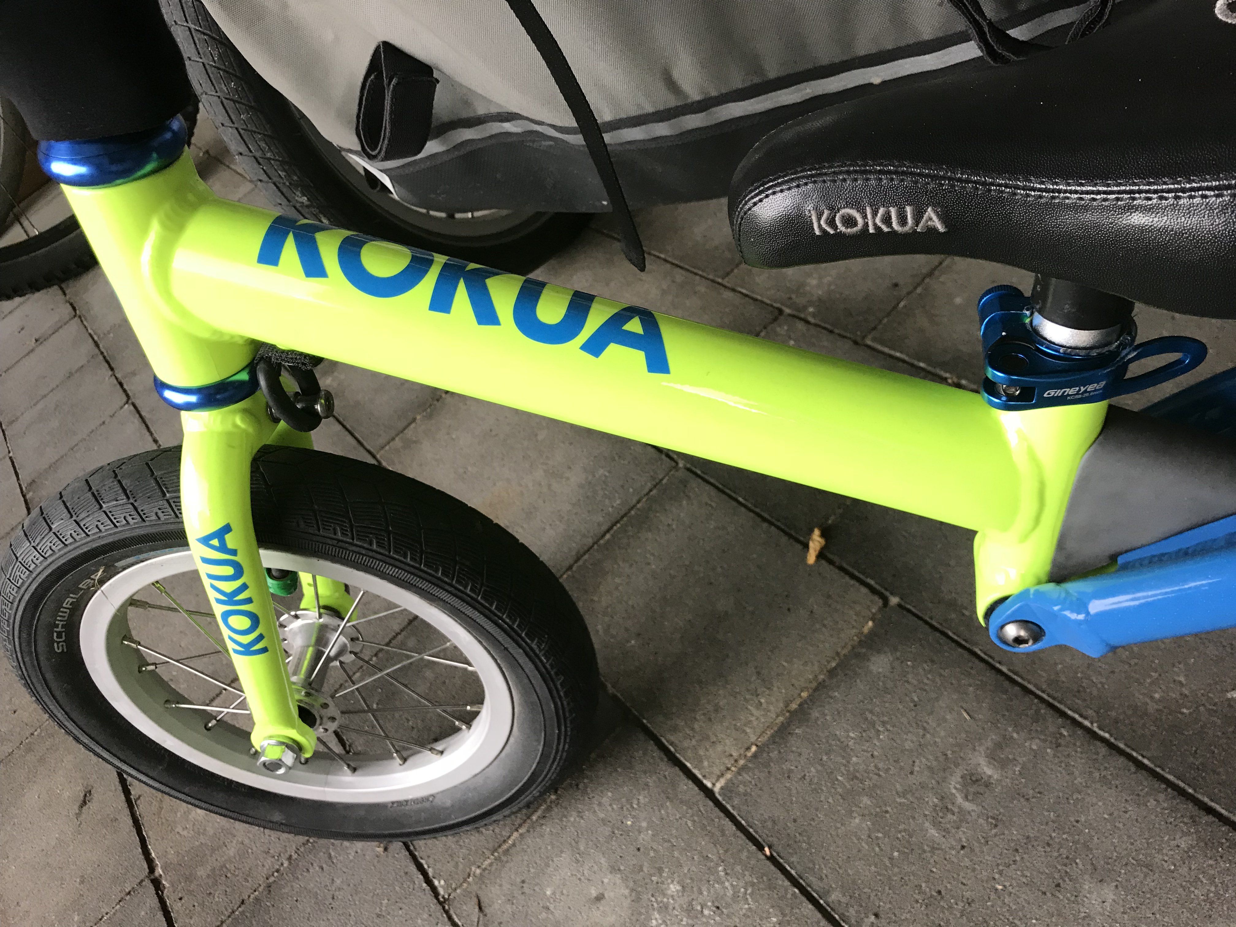

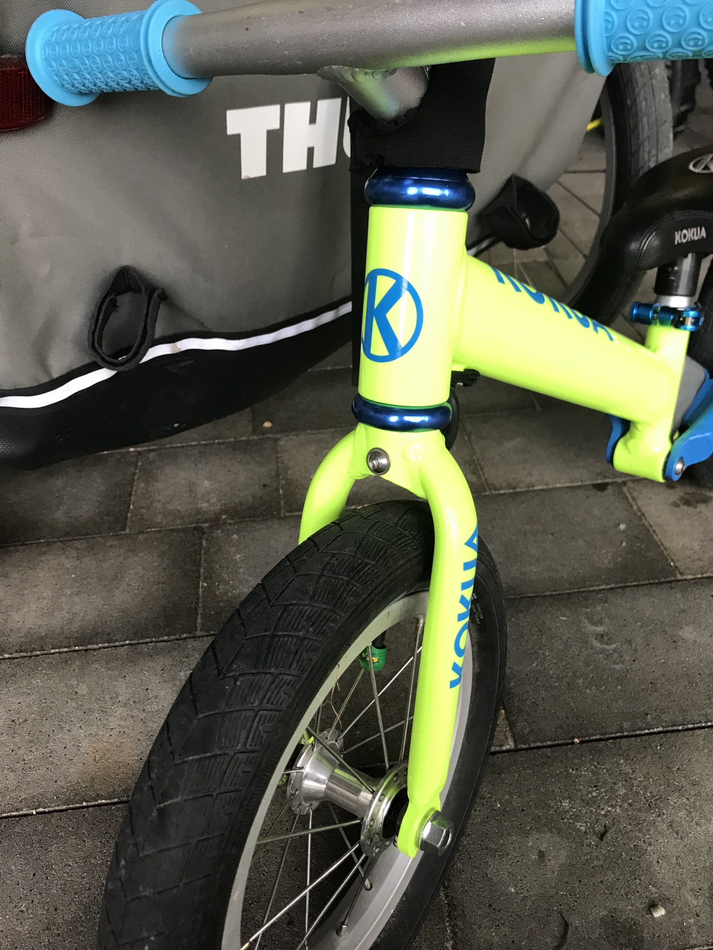

  23. Nachdem ich hier reichlich Stoff für die Aufbereitung eines Kokua Jumper für meinen Nachwuchs gefunden habe, möchte ich mich an der Stelle ganz herzlich bei allen hier dafür bedanken und mein Ergebnis kurz vorstellen.
    Der Rahmen wurde glasperlgestrahlt und im Anschluss harteloxiert.
    So wie auf den Bilder komme ich auf 2985g für das Komplette Jumper.
    Kokua-1.
    Kokua-2. Kokua-3. Kokua-4.
    Junior gefällt's und schleppt es wirklich überall mit. :)
    Kokua-5.
    • gefällt mir gefällt mir x 3
