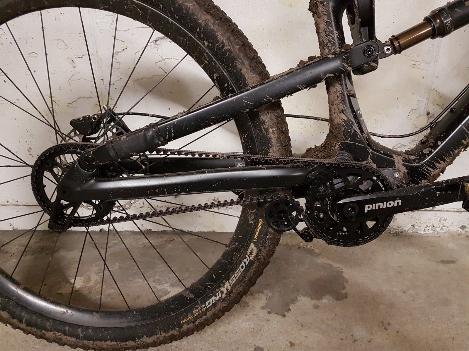

Und so sieht meine Lösung nun aus (Bremsleitung muss noch verlängert werden):
Habe das Taniwha jetzt auf Riemenantrieb umgerüstet und endlich ist Ruhe im Karton, keine Kettengeräusche und auch kein Quietschen des Kettenspanners mehr.

Bin hier noch eine Antwort bzgl. der Geräuschentwicklung des Kettenspanners schuldig:
Wie geschrieben hatte ich mich mit Pinion in Verbindung gesetzt und war - da nicht ganz so weit von mir entfernt - zur Begutachtung vor Ort in Denkendorf. Es wurde kein Montagefehler oder Fehlfunktion festgestellt und die Geräusche zwar schon als etwas lauter aber letztendlich als normal bewertet (der Carbonrahmen wurde diesbzgl. als ungünstig bzw. verstärkendes Element erwähnt). Das war natürlich nicht die erhoffte Antwort und mögliche Abhilfemaßnahmen sind auch im Sand verlaufen.
Bin damit wirklich sehr zufrieden, auch wenn mir noch längere Erfahrungen fehlen z.B. Verschleißverhalten der Alu-Riemenscheiben (Anmerkung: seit Kurzem gibt es von Gates 39er-Riemenscheiben aus Edelstahl). Das Antriebsverhalten fühlt sich mit Riemen leicht unterschiedlich an, empfinde es als minimal direkter. Hatte höhere Widerstände befürchtet, konnte aber diesbzgl. nichts feststellen (wobei Pinion da eh schon einen gewissen Anteil mitbringt). Ehrlich gesagt ist es schon fast etwas gespenstisch, durch die Onyx-Nabe ist das Fahrrad bis auf vereinzelt leichtes klingel/quietschen der Bremse absolut lautlos. Die nächste Anschaffung wird wohl eine Klingel sein :)

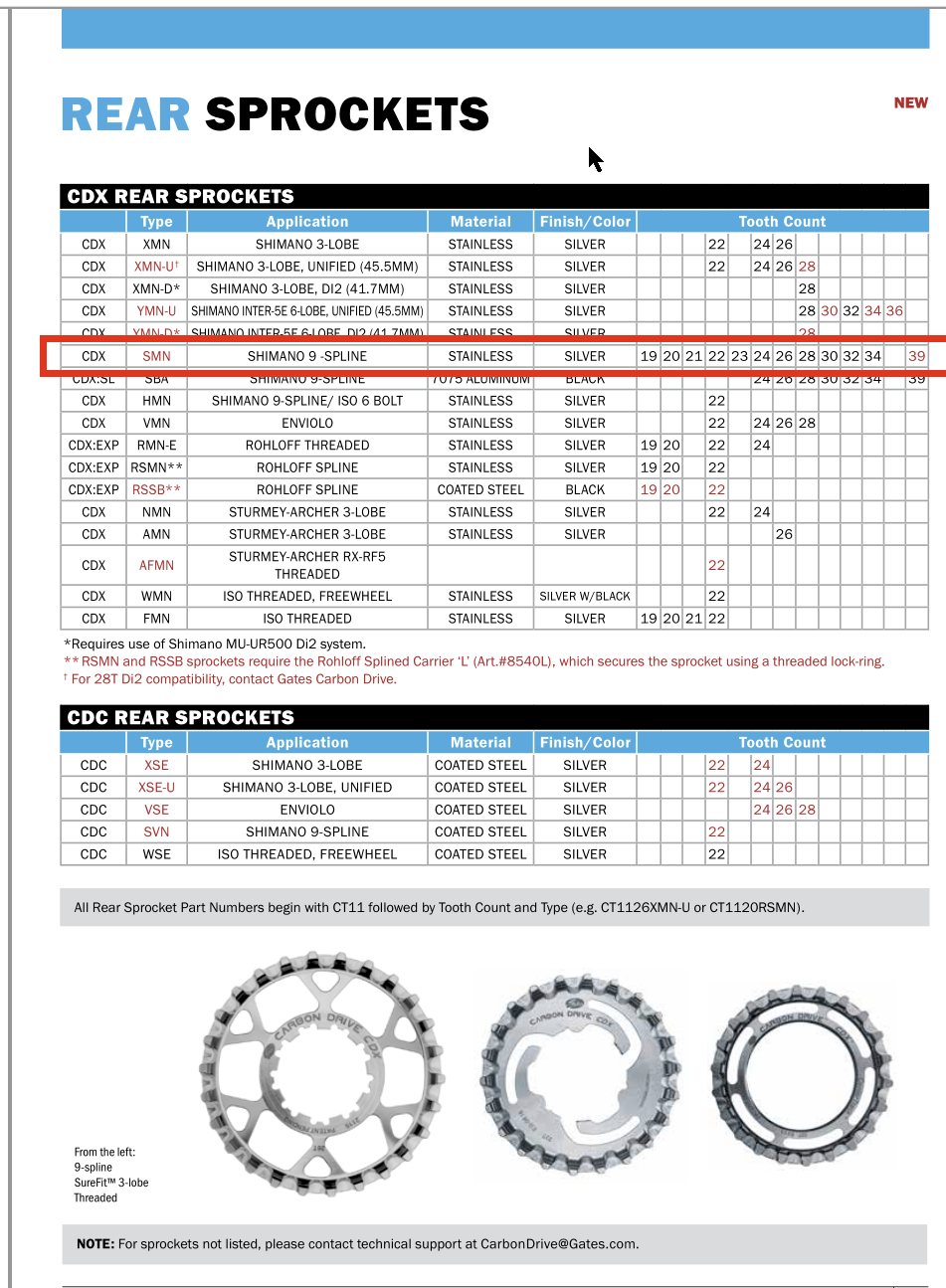

Sehr schön :daumen:

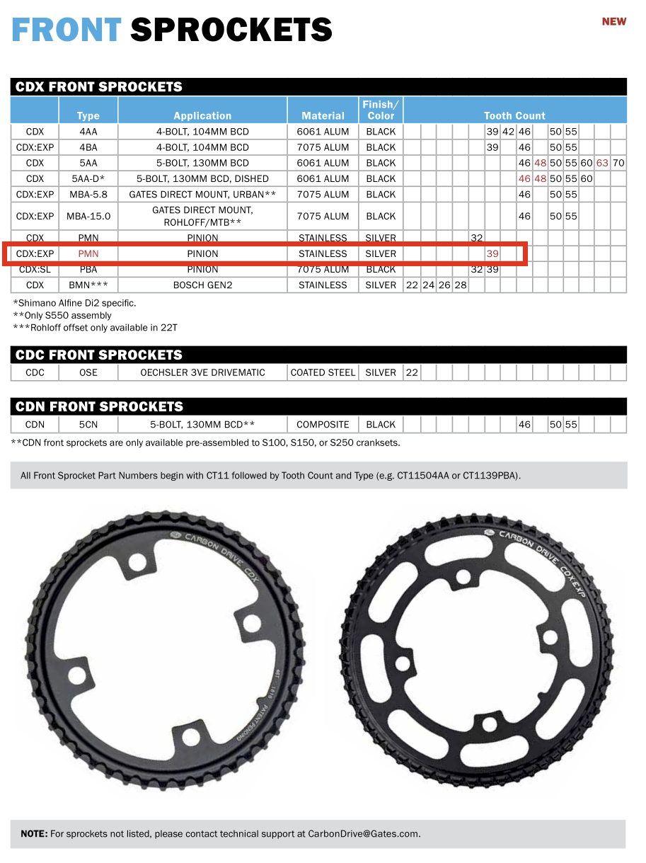

Wo hast du etwas über ein 39 Edelstahlriemenrad gesehen? Danach hab ich schon öfters mal gesucht, aber nie etwas gefunden.
G.:)
Sehr schön :daumen:
G.:)
Siehe Gates Katalog 2021: Link
Wenn das noch am GPI passt dann wäre das perfekt.

Das wäre ja ein Traum, wenns das mit der 4 Schraubenaufnahme in 39 so geben würde.
Ich bin gespannt.
G.:)

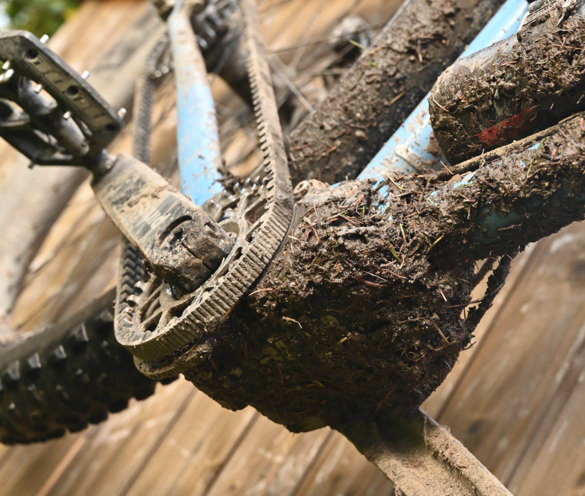

Ich bin immer noch auf der Suche nach einer "Crashplate", also einem passenden Schutz der Riemen samt Scheibe von unten abdeckt, so in der Art wie es Nicolai mit den Riemenspanner an den P-Lines in den Fullies verbaut.
Da ich mit Hardteil unterwegs bin, ist der Riemenspanner selbst nicht notwendig und das Ganze soll an eine C-Line. Aber da werde ich wohl nix finden, sollte zu einer 32er Riemenscheibe passen.
Am Wochenende habe ich bemerkt das ich irgendwo/irgendwann mal leicht aufgesetzt sein muss, der Riemen ist an der Aussenseite, da wo jetzt auch schon ein Riss durch die halbe Riemenbreite entstanden ist, leicht aufgeraut. Sieht für mich so aus, als wenn ich da etwas über einen Stein/Fels geschmirgelt bin. An der Riemenscheibe selbst ist kein Defekt/Verformung zu erkennen. Selbst die bereits parallel zur Scheibe montierte Crashplate zeigt keine neuen Spuren, da werde ich wohl genau eine Steinspitze/kante genau auf den Riemen gedrückt haben:oops:
Der Riemen- und Scheibenverschleiss selbst ist nach 2 Jahren sehr moderat und ich könnte locker nochmal 2 Jahre damit fahren, schade das ich jetzt Wechseln muss.
Es passiert halt im technischen Gelände sehr schnell, das man mal Aufsetzen kann, wobei ich da keine Wildsau bin. Der exponierte Materialeinsatz an der Stelle ist nicht ohne, Riemen+Scheibe, da ist man mit Unterkante 200€ dabei.

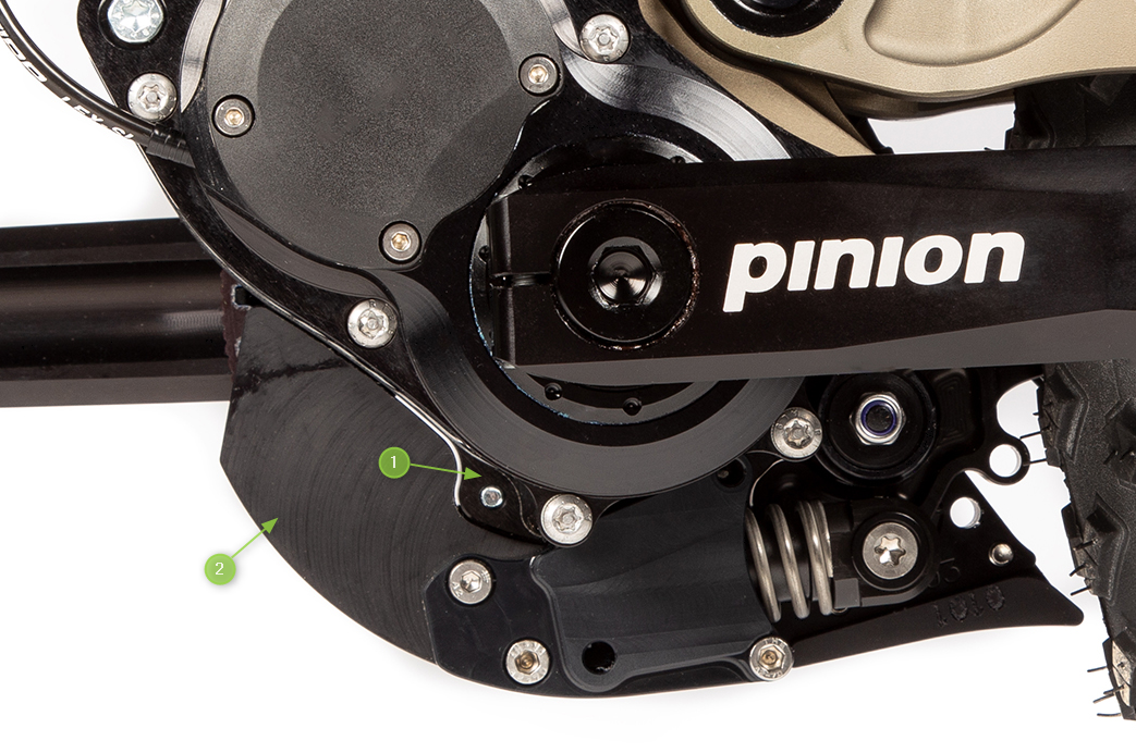

Der zweiteilige Ansatz von Nicolai könnte da vielleicht Helfen.
Teil(1) aus Metall/Alu passend zum Kettenspannermount des Pinions
Teil(2) ist bestimmt aus einem harten Kunststoff gefräst und könnte passend für andere Riemenscheiben gefertigt werden
Bin ich da ein "tragischer Einzelfall" oder hätte noch jemand Interesse an so einer Lösung, vielleicht starte ich eine Anfrage bei Nicolai.
