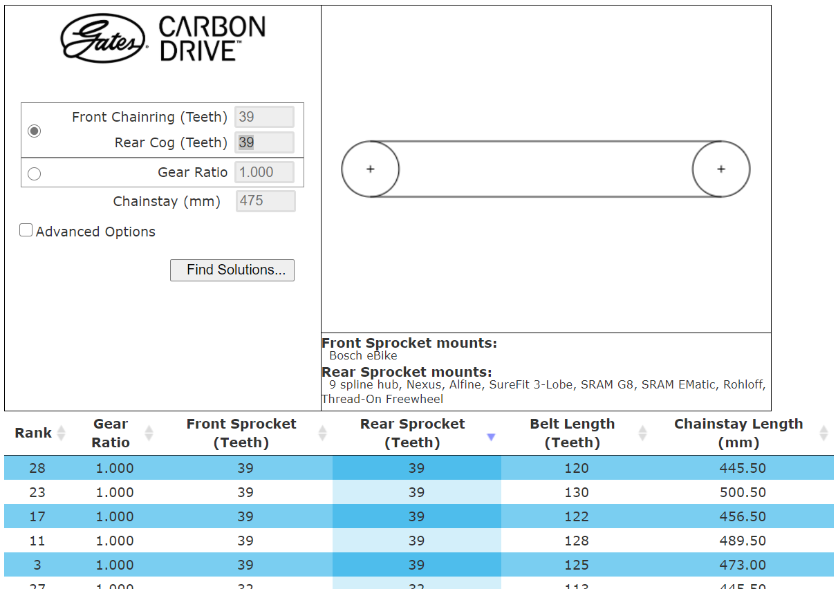

Ich muss mal eine Frage stellen, bin daran ein Projekt machen zu lassen.
Und zwar hat der Rahmen Sliding Dropouts mit 20mm Verstellweg. Die Kettenstreben sind in der kürzesten Stellung 475mm lang. Also wird zwischen 475 bis 495mm positioniert werden können.
Vorgesehen wäre vorne und hinten 39 Zähne. Bin mir noch nicht ganz sicher ob ich das mit Spider verwenden will. Einfach der Optik wegen... Anyway, gemäss dem Onlineberechnungstool Klickmich gäbe es nur den Riemen mit 128 Zähnen (Kettenstrebenlänge 489.5mm) der passen würde. Ich frage mich, ist das theoretisch genau, oder ist das nur so ein Richtwert?
Oder wäre es ggf. ratsam die Kettenstreben auf 470mm auszulegen, dann den 125 zähnigen zu nehmen und auf 473mm einzustellen.
Mir ist schon klar, der Rahmen muss entsprechen genau gefertigt sein. Aber, der Riemen muss ja auch korrekt gespannt werden.
Oder muss man mit verschiedenen Riemenlängen probieren. Was meint ihr?

Habe grad gesehen, es gibt noch so ein Excel-Berechnungstool.
Da gibt es noch die Angabe vom Minimuneinbauwert 463.1mm. Da steht beim Stern, dass nicht alle Rahmen dieses Mass brauchen. Ich denke, das wäre bei meinem Design der Fall, oder übersehe ich da was?
Der Rechenwert ist genau. Also wenn noch 5mm Reserve sind, dann ist das ok. Eine Aluschwinge längt sich mit der Wärme von z.B. 0°C auf 30°C um etwa 0,4mm. Also auch kein Thema. Wirklich nachspannen musste ich einen Riemen bisher nicht. Vielleicht wenn alles komplett ausgelutscht ist, aber war noch nicht der Fall. Und auch dann würde die Reserve von 5mm reichen.

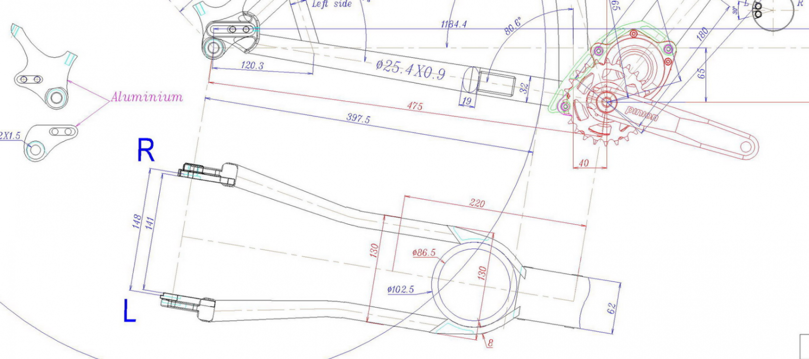

Hallo Leute
Weiter unten mal ein ersten Wurf des Rahmendesigns... Ist für 29x3.25 ausgelegt, oder in Worten für 29 Plus :daumen:
Was ist das für ein Rahmen, nur interessehalber?
