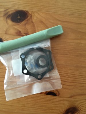

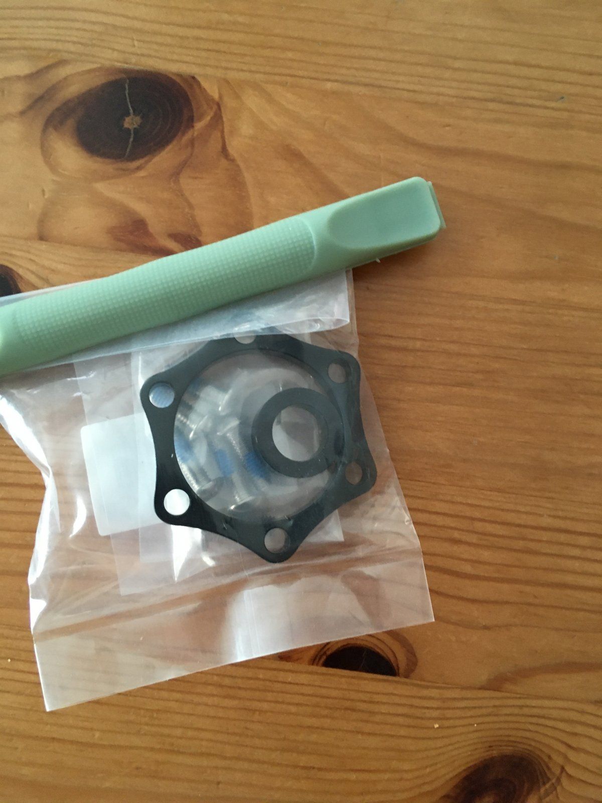

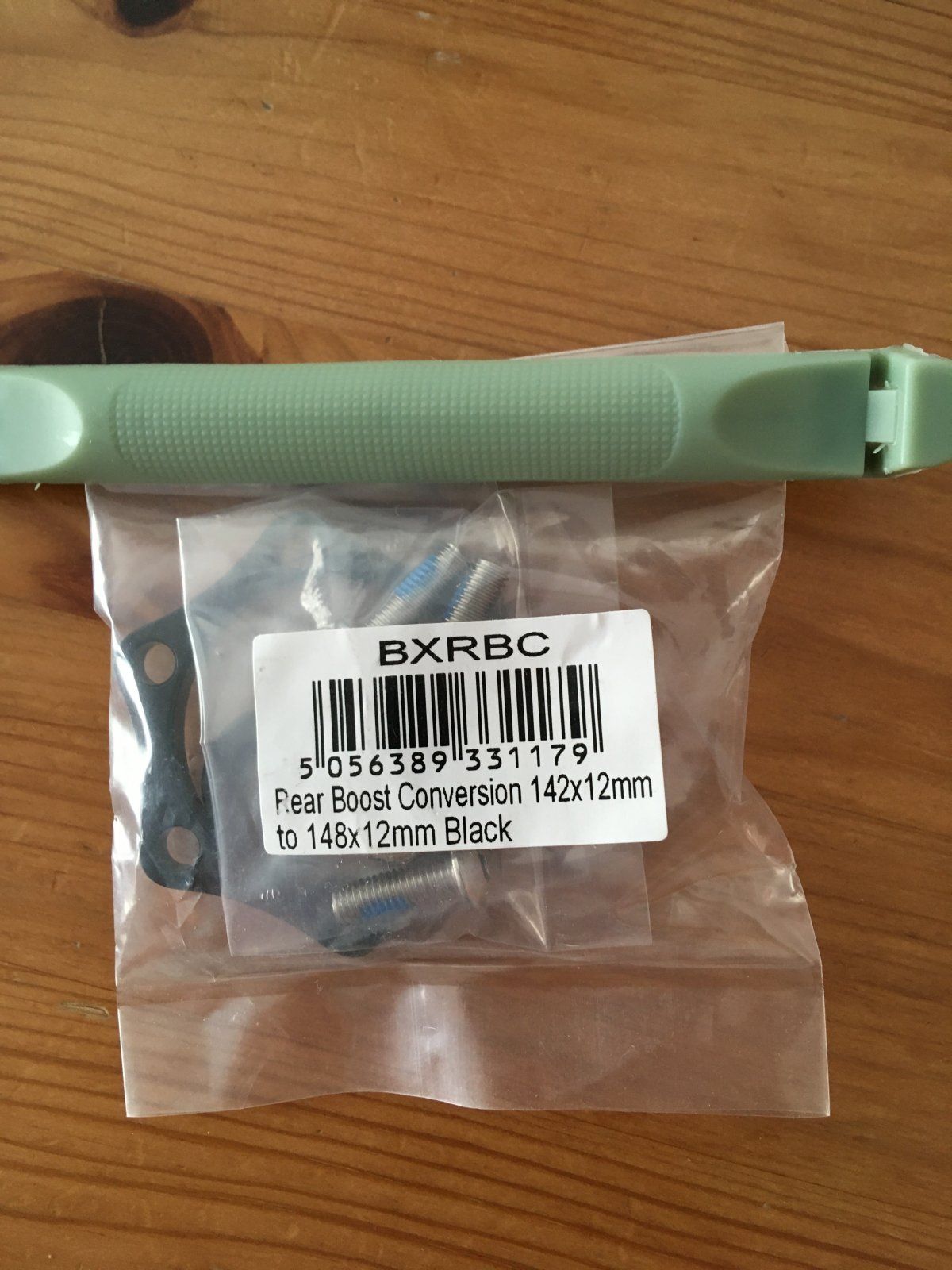

Ich möchte ein rad mit Pinion Getriebe mit der H3r Nabe aufbauen (Das ziel ist maximale Zuverlässigkeit). Laut Pinion wird die version in 148mm nur auf anfrage gefertigt. Hat jemand eine Idee ob es irgendwo noch eine 148 Nabe gibt oder ob es einen Hersteller gibt der selbst die H3r in 12x148 verbaut? Online habe ich nur die 12x142 gefunden, die ich weniger gern nehmen würde. Danke!

Ok, beim schnellen Hinschauen habe ich Instinctiv gefunden, die bei einem Pinion-Fully eine 148x12-DT-Swiss-Achse verbauen. Aber eigentlich brauchen Pinion-Bikes keine 148 weil das Problem der breiten Kassette fehlt. Eventuell verbauen es Firmen trotzdem, weil ihre Kettenschaltungsbikes das haben. Oder was wäre noch ein Grund?

Die 148mm wurden eingeführt, um bei den größeren Laufraddurchmesessern (ausgehend von 26") wieder einen flacheren Winkel der Speichen zur Felge zu ermöglichen, so, dass sich wieder gleich/ähnlich stabile Laufräder bauen lassen.
In Kombination mit dem Getriebe entfällt das Problem, eine Singlespeed Nabe mit 142 Einbaubreite hat einen deutlich größeren Abstand der Nabenflansche (und noch dazu einen symmetrischen) als jede Boost Nabe für Kettenschaltung.
Auch mit einer 142mm Nabe kannst du problemlos einen 3" Reifen fahren, wenn du das möchtest und wenn der Rahmen an den entsprechenden Stellen (das sind nicht die Ausfallenden) genug Platz dafür bietet.
