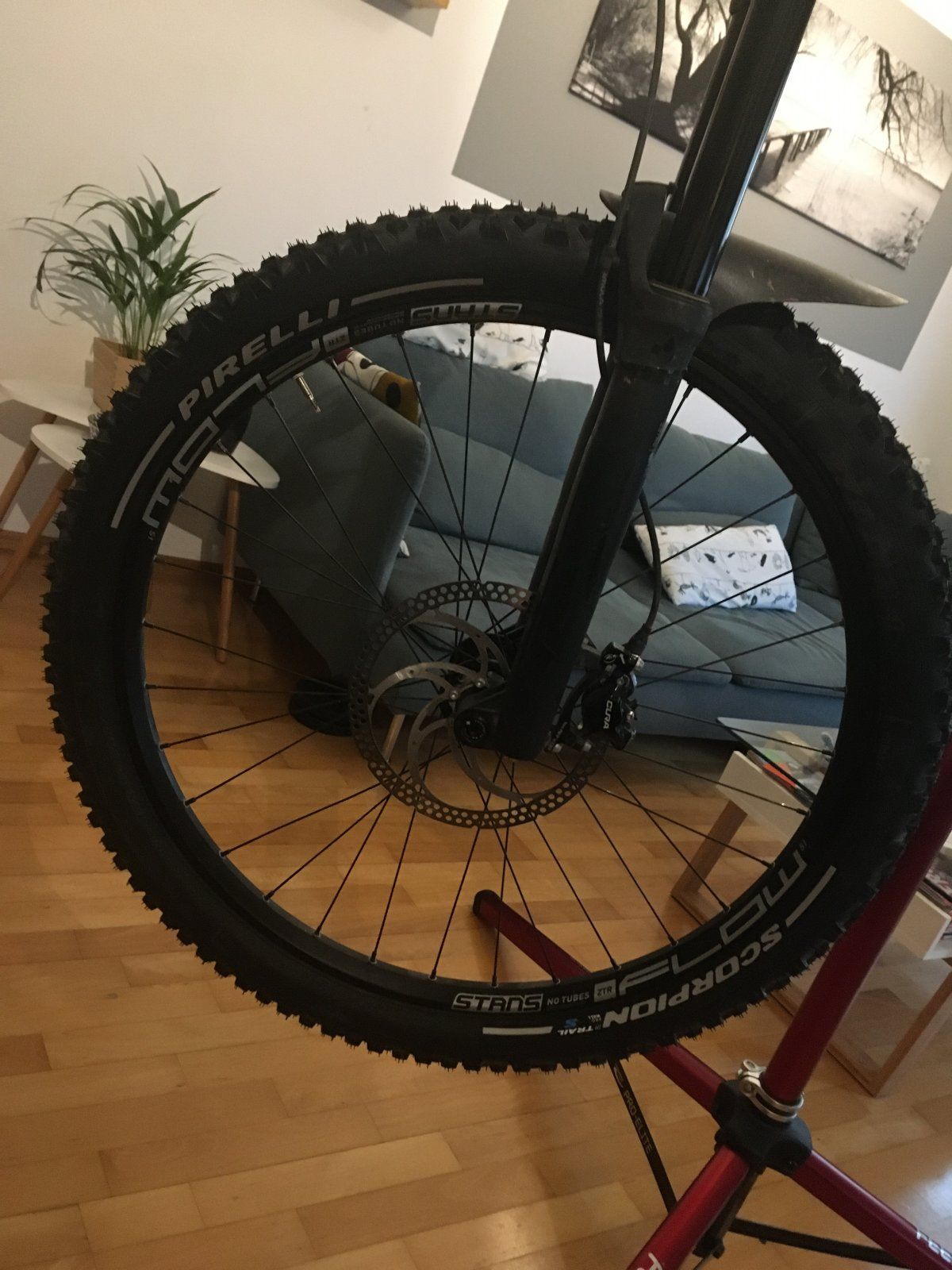

Ich zitiere mich mal selbst aus einem anderen Fred und hoffe, das ist okay.Ich bin heute die erste Runde mit dem Pirelli Scorpion XC M vorne und Scorpion XC R hinten gefahren (beide 2,2" in ProWall-Ausführung). Die Reifen haben eine gemessene Breite von 55,7/55,8mm (2,27") auf meiner Felge mit 25mm Innenweite. Montage war problemlos, Reifen sind sofort dicht und halten die Luft auch über mehrere Tage.
Bei meiner Ausfahrt heute war die Strecke sehr abwechslungsreich, d.h. auch naß/matschig und trocken, und ich kann zumindest schon sagen, dass die Reifen eine sehr gute Eigendämpfung haben. Die Reifen liegen richtig satt auf der Strecke. Gleichzeitig gibt es viel Feedback vom Untergrund. Reifendruck war vorne 19psi und hinten 21psi. Trotz relativ niedrigem Druck sind die Reifen auch stabil in den Kurven, nicht schwammig oder ungenau.

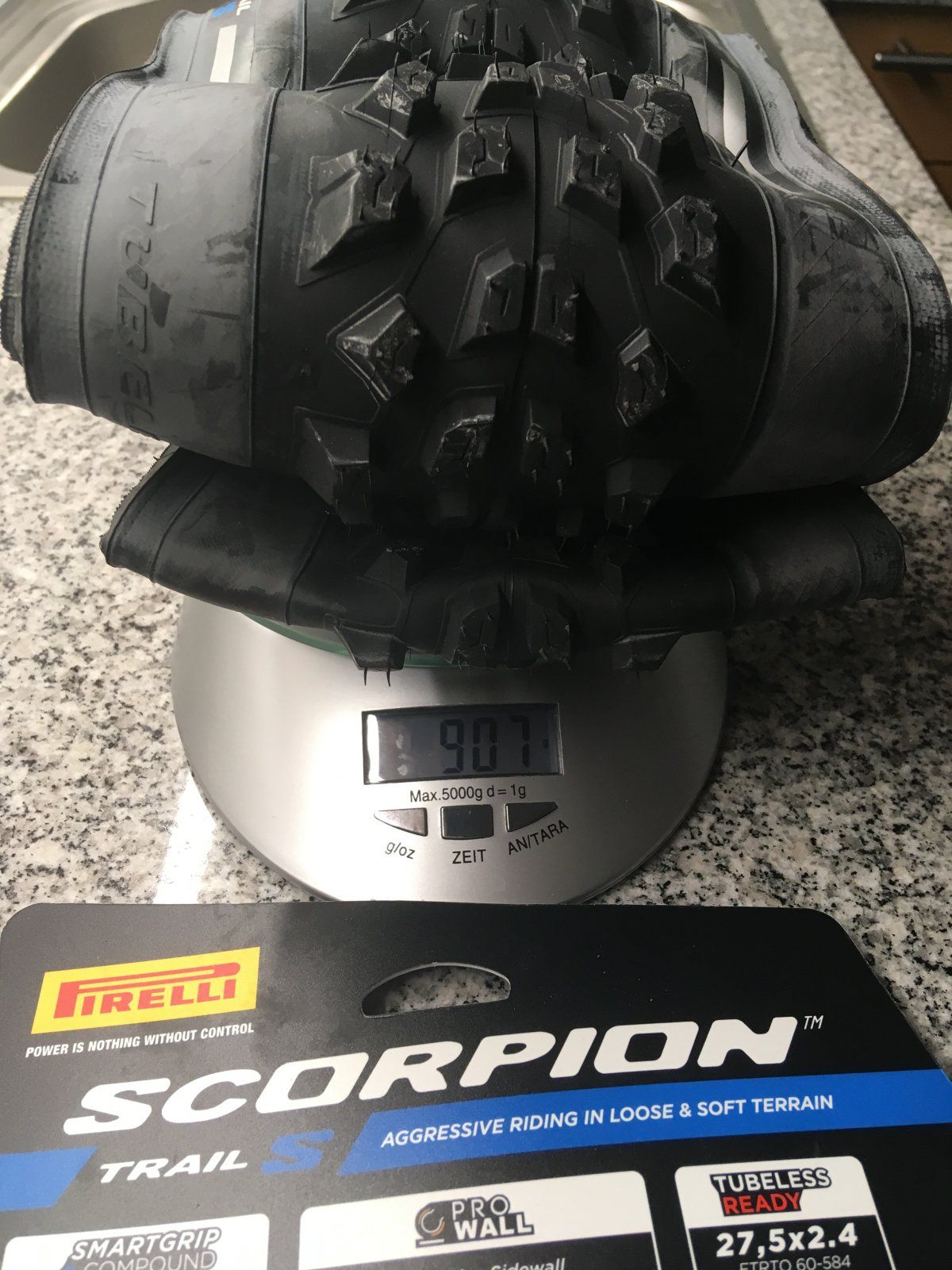

Ich glaube viel beim Grip zu Rollwiderstand rausholen wird nicht gehen. Wo glaube ich noch Luft besteht wäre der Schutz vs Gewicht. Glaubt man Tests ist ja zb KENDA bei hohem Schutzniveau bei EMC, AEC, AGC deutlich leichter als MAXXIS und SCHWALBE.

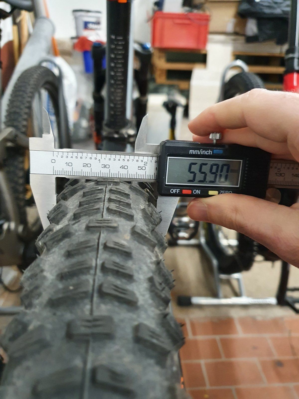

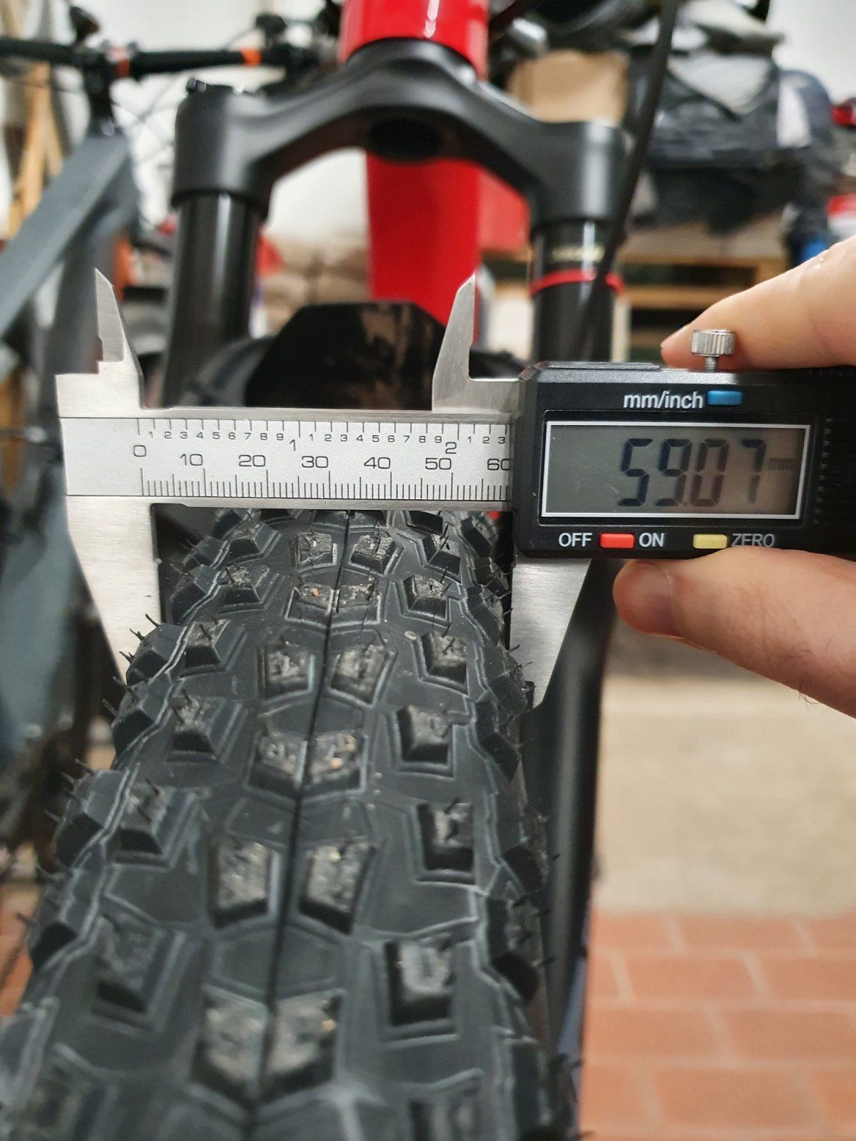

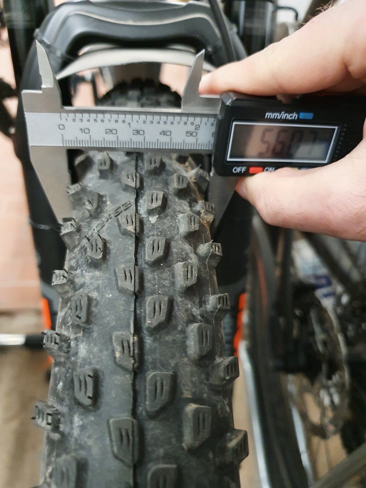

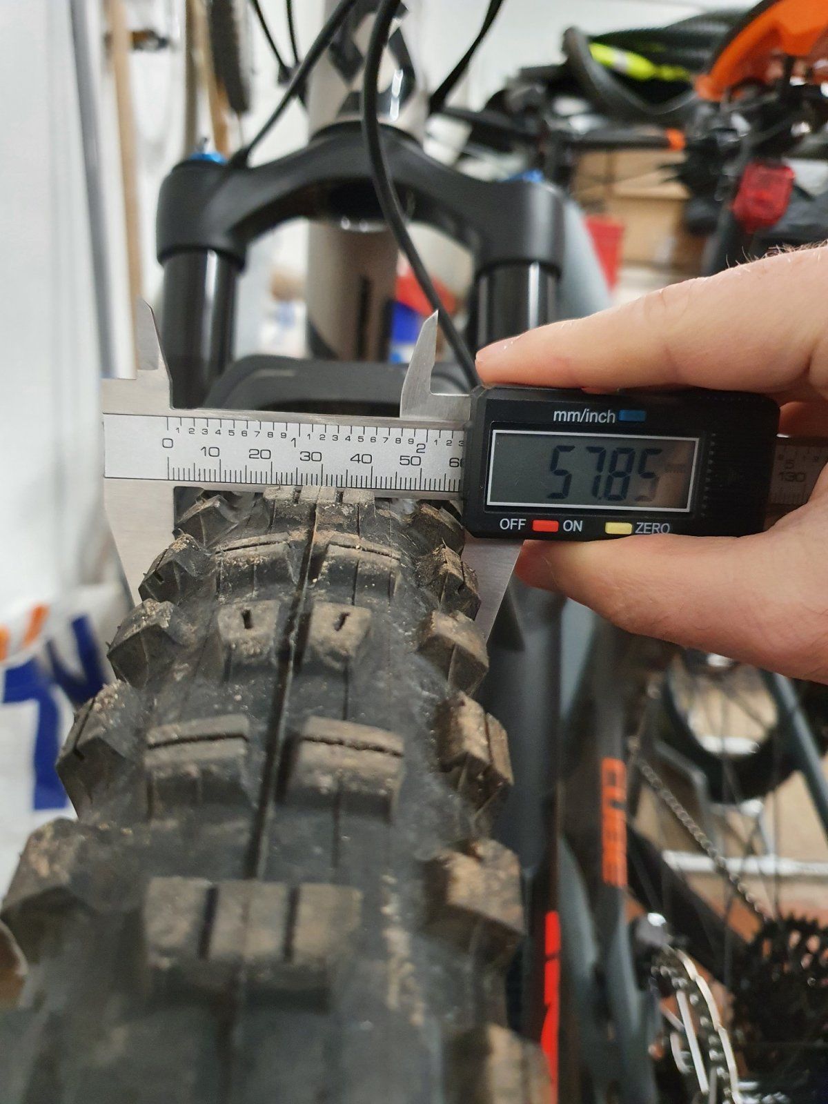

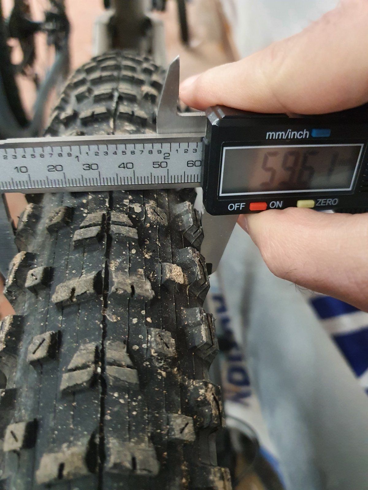

Finde ich schwer zu messen, aber ca. 57mm.Wie hoch ist der bitte ab Felge?
