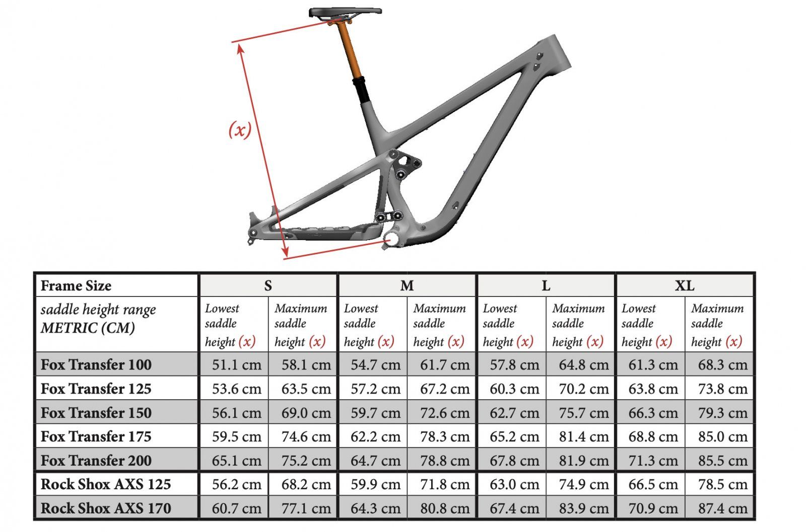

Im ersten Schritt würde ich gerne prüfen, ob ich anstelle der 175mm Fox Transfer Stütze eine 200er verbauen kann.
  • Hat jemand einen Rahmen in Große M und kann mir sagen, wie weit man eine Stütze im Sattelrohr versenken kann?
  • Außerdem bräuchte ich das Maß von Mitte Tretlager bis Oberkante Sattelrohr?
Wäre toll, wenn mir jemand weiterhelfen könnte, danke!

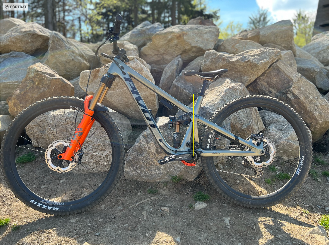

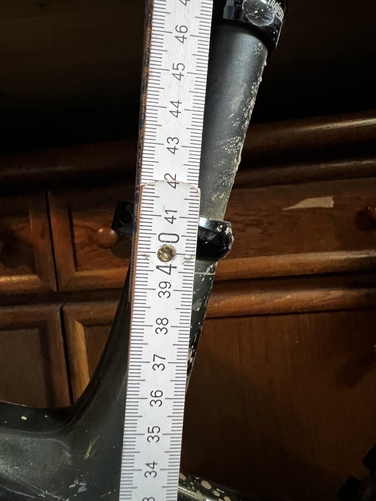

Die 175er kannst du ganz im Rahmen versenken. Ich fahre sie bei 180cm mit ca. 10cm Auszug. Die 200er müsste da auch noch gut reinpassen.
Meinst du das "gelbe" Maß? Kann ich dir heut abend ausmessen. Lt. Bike-Stats sinds irgendwas mit 395-400mm.

Mein Ziel ist es, eine 200er Transfer in den M- Rahmen zu bringen.
