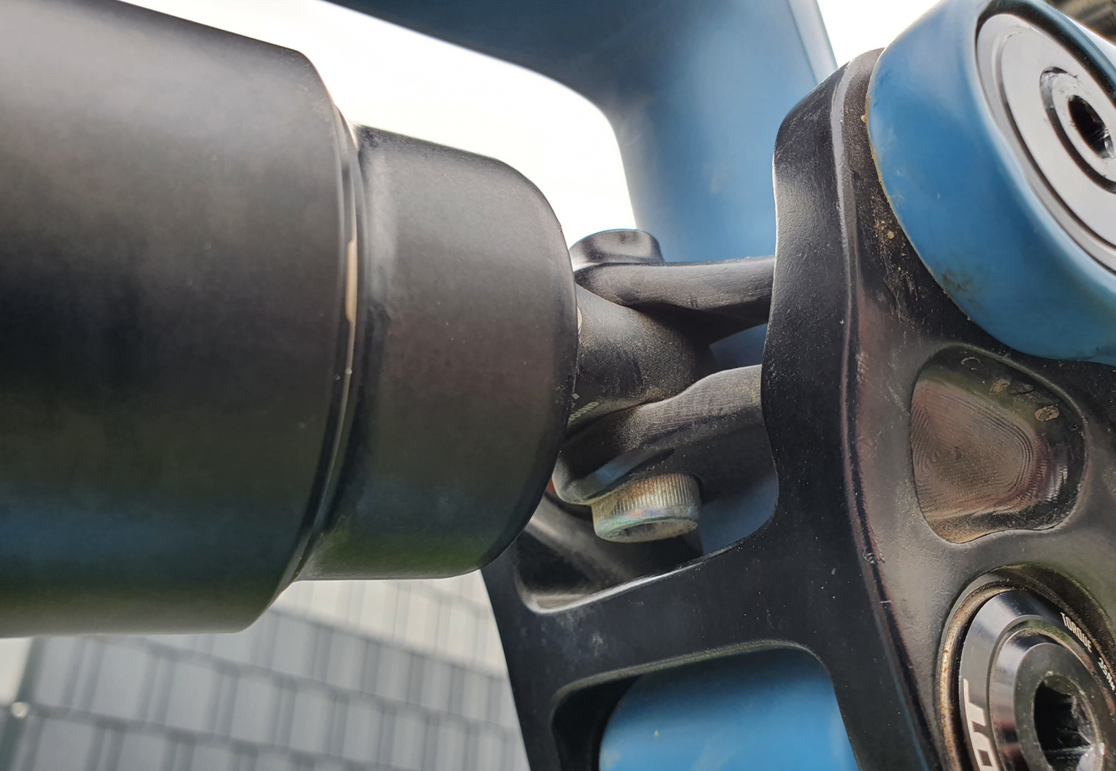

ich habe vom X2 auf den DHX2 gewechselt. Seitdem habe ich bei ruppiger Fahrweise ein "Klappern" vom Rahmen her. Buchsen habe ich die vom X2 genommen, Vorspannung der Feder auch i.O.! Jetzt habe ich mir das nochmal genau angesehen und festgestellt, dass ich an der vorderen Dämpferaufnahme "Luft" habe. Was sagen die Fachleute, kann das Klappern durch das Spiel kommen? Wie schon geschrieben, Buchsen sind original. Laut Pivot sind ja 8mm x 21,84mm.
Danke und Grüße
Markus
wenn du die noch mit einbaust ist das klappern weg :daumen:
(natürlich nur, wenn das Dämpferauge bzw. die Achse noch soweit maßhaltig ist und nicht durch deine Benutzung schon verformt ist, dann wird's aufwändiger bzw. teurer :) )

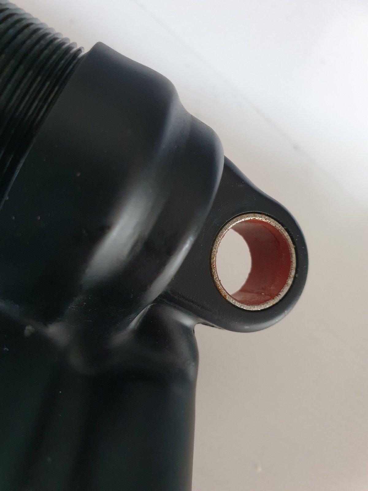

Danke - dachte ich mir fast. Die Kunststoffbuchsen hatte/ habe ich noch. Im Dämpferauge selbst sitzt aber leider noch eine andere Buchse die sehr hartnäckig ist - siehe Foto. Jemand einen Tip wie ich die raus bekomme ohne Spezialwerkzeug?
