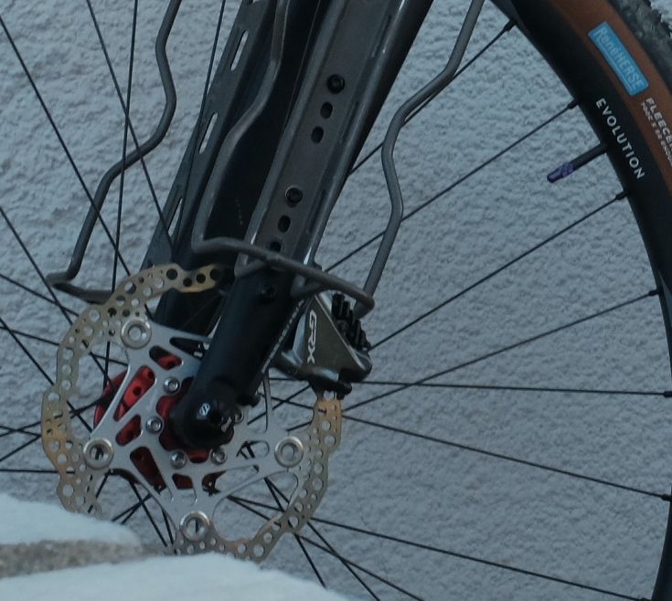

Und, wie liefs? Ich stehe vor dem gleichen Problem! Ich habe eine MT4 an der Gabel mit FM-PM-Adapter. Nach einer ausgediegenen Tour wünsche ich mir jedoch eine 180er Scheibe.
Wenn ich mich richtig erinnere, habe ich den genannten Shimano SM-MA-R160PDH an meiner Rockshox Rudy Ultimate XPLR verbaut und konnte dann die Shimano XT M8000 Bremse mit 180er Scheibe (Trickstuff Dächle UL) montieren. Ich meine, ich hatte noch ein Problem mit zu kurzen Schrauben, die beim Adapter beilagen, aber bei der Gabel lagen passende bei, die ich dann genommen habe.
Könntest du mal ein Bild davon machen, bei Gelegenheit? ich kann esmir überhaupt nicht vorstellen! Der Adapter sieht so super klein aus - im Vergleich zur Front-Variante.
Bitteschön :)
//EDIT: Ach ja, vielleicht war es auch umgekehrt mit den Schrauben, also dass die beiliegenden zu lang für die Befestigung der Bremse waren? Oder die vom alten Adapter an der alten Gabel waren zu kurz? Ach egal. Ich musste jedenfalls nichts extra bestellen (abgesehen vom Adapter). Es waren jedenfalls passende Schrauben vorhanden, falls die vom Adapter oder die von vorher nicht mehr passten.

Verrückt! Jetzt sehe ich erst, dass es verschiedene flat mounts gibt. An meiner Gabel benötigt man immer erst einen Adapter, auf dem der Brake Caliper sitzt. Du hast "Direct Mount".
Flat Mount (FM) und Direct Mount bezeichnen beide das gleiche. Das ist nicht der Unterschied, so wie du es hier darstellst. Der Unterschied bzw. die Besonderheit steht in Beitrag #2: Meine Gabel für's Vorderrad hat die FM-Bremssattel-Befestigung, wie sie normalerweise am Hinterrad verbaut wird. Und zwar für 160mm. Daher funktioniert ein Adapter, der das ganze um 20mm erweitert, mit 180er Scheiben. Normalerweise erweitert der Adapter von 140mm auf 160mm, da bei mir aber schon Platz für 160mm ist, erweitert der Adapter "automatisch" auf 180mm.
Deine Gabel hat dagegen die Befestigung, wie sie für Vorderräder gedacht ist. Und zwar für 140mm Scheiben. Gebraucht wird bei dir also der Vorderrad-Adapter statt dem Hinterrad-Adapter. Und der erweitert bei +20mm auch so, wie es draufsteht, also auf 160mm.
Es stimmt auch nicht, dass du grundsätzlich einen Adapter brauchst, auf dem der Bremssattel sitzt. Wenn du eine 140er Scheibe und einen FM-Bremssattel nimmst, geht es auch ohne Adapter. Du hast aber offenbar schon eine 160er Scheibe.
