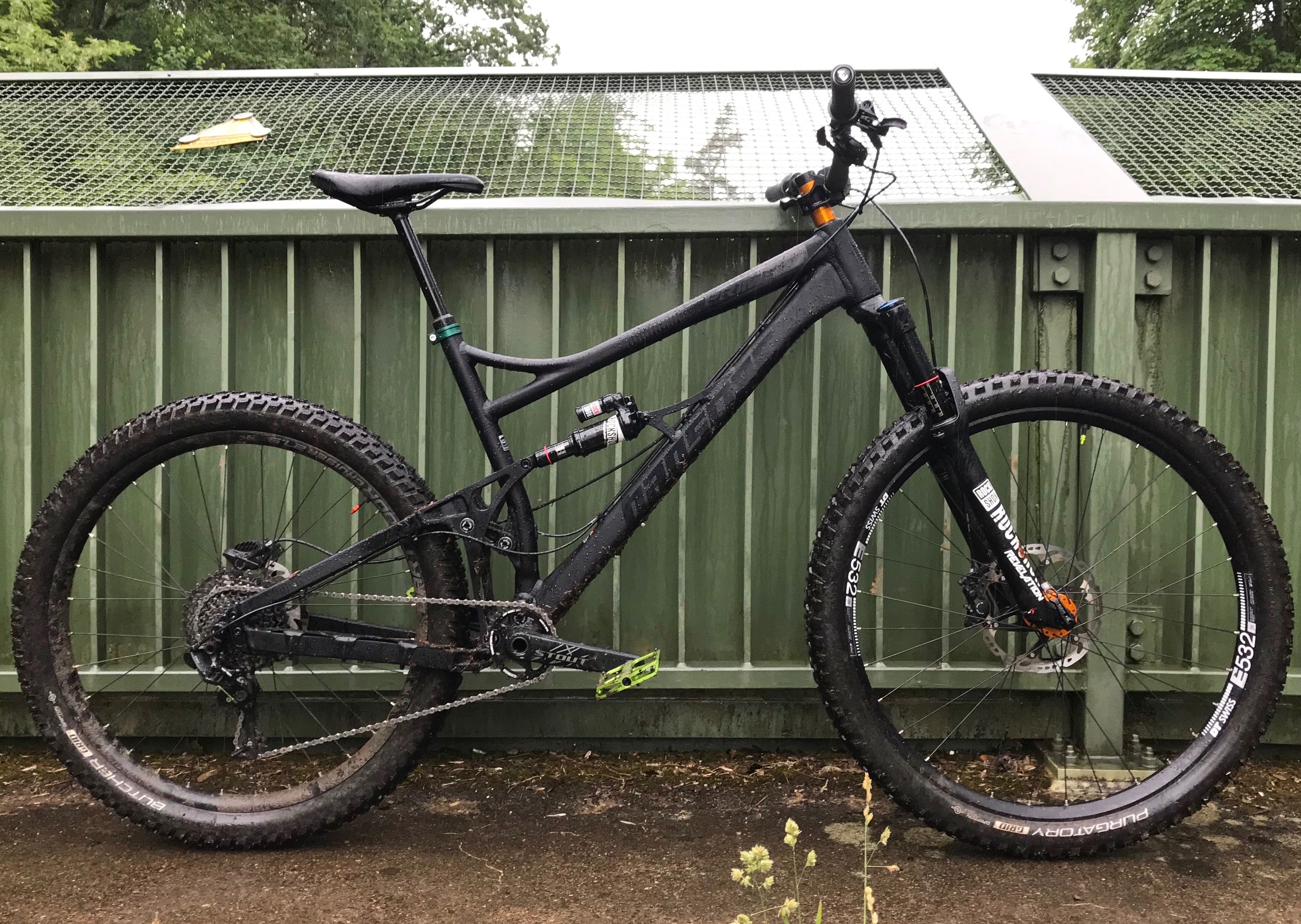

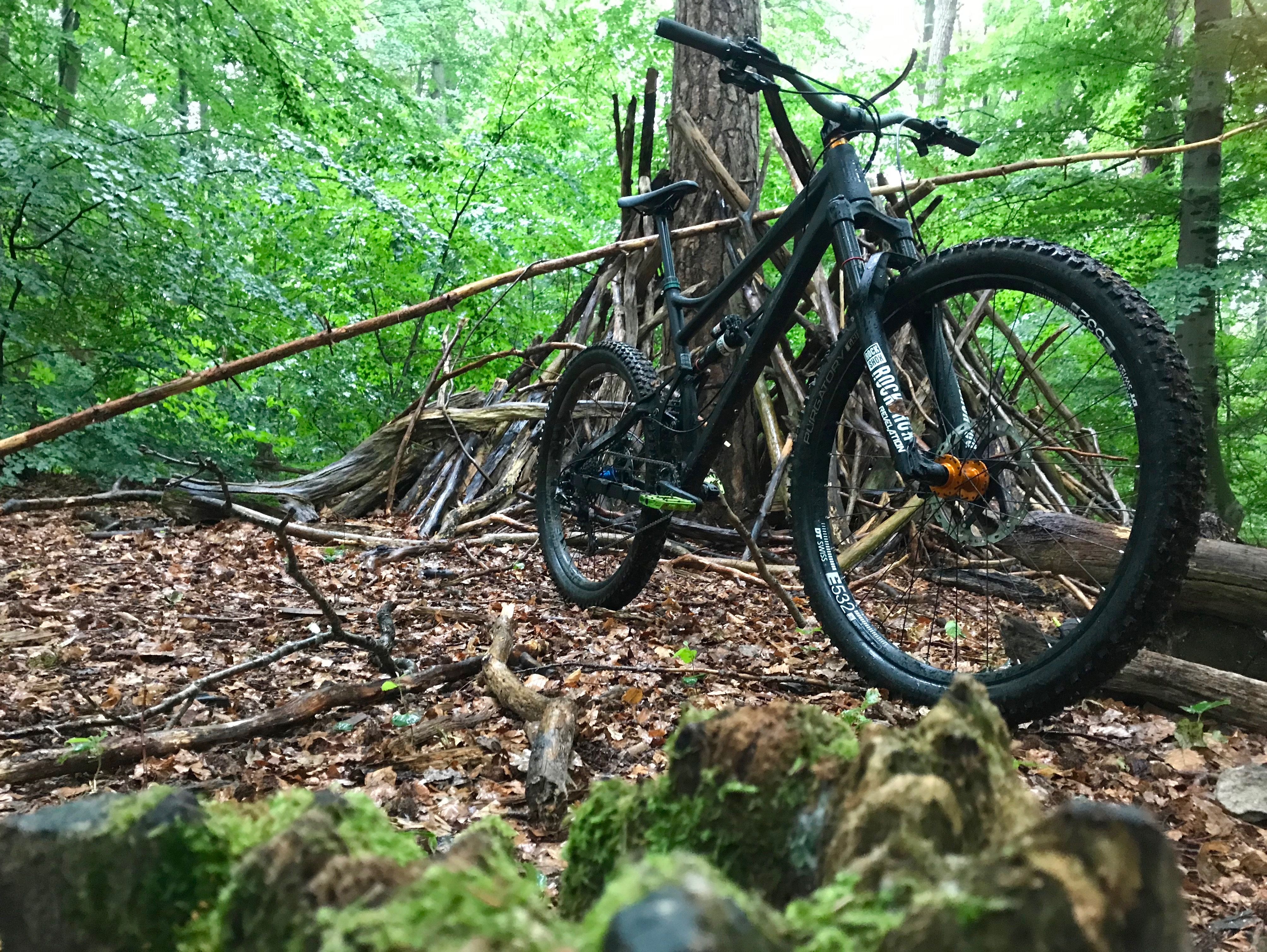

    Mein Prime 2017 in XL. Am Freitag kam der Rahmen (Danke Bernhard von everyday26) provisorisch mit Teilen vom Hardtail aufgebaut... Bin 184 groß und hab 87cm Schrittlänge, der XL Rahmen mit 500mm Sitzrohr passt gerade so. 170 One Up Stütze bis zum Anschlag drin. Die Revelation hat gerade 140mm Federweg. Laufräder 27,5"+ hinten, 29" vorne... also Mullet (oder so?).
    IMG_3855. IMG_3843. IMG_3841. [​IMG]
    • gefällt mir gefällt mir x 2
