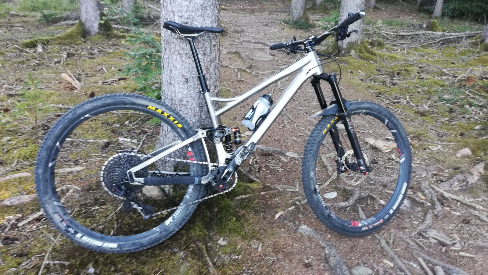

So, vorerst fertig. Die Leitungen werden noch gekürzt, Gabelschaft kommt auch noch kürzer.
Besten Dank an Bernhard für die schnelle Lieferung und die Beantwortung meiner Fragen.
Prime in Größe L, Yari mit 150mm. War mir erst unsicher wegen der Oneup mit 180mm Hub. Passt soweit ganz gut, probiere aber Mal auf 170mm zu traveln (1,78 und 84 Schrittlänge).
Hier Mal zwei Schnappschüsse aus'm Wald...
