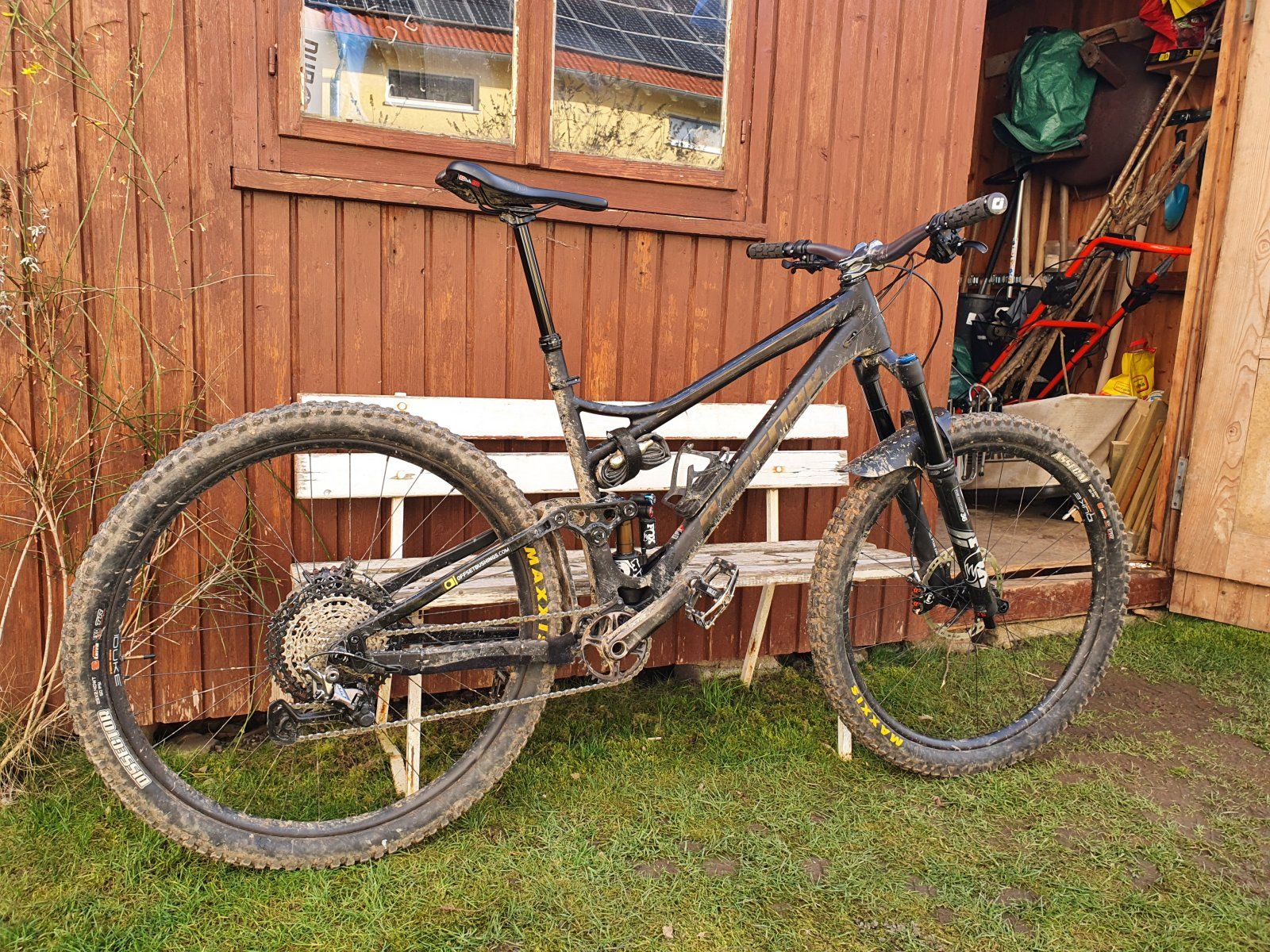

ich habe jetzt nur eine Personenwaage hier. Ist eine M. Die Lagerschalen und der Dämpfer sind schon montiert.
Habe eben auf die Schnelle ohne Ausfallenden, die sind im anderen Paket, 3,7 inklusive Lagerschalten und Sattelklemme mit der Personenwaage gemessen,

Praktisch so - gute Wahl ;)
Wie man direkt sieht hab ich heute mal ne Offset-Buchse eingebaut - werd das morgen mal testen.
Übrigens fahr ich seit einiger Zeit ProCore und zwar vorne (!) - muss das Gripniveau vorne erhöhen damit es mit dem Hinterrad mithalten kann... ;)

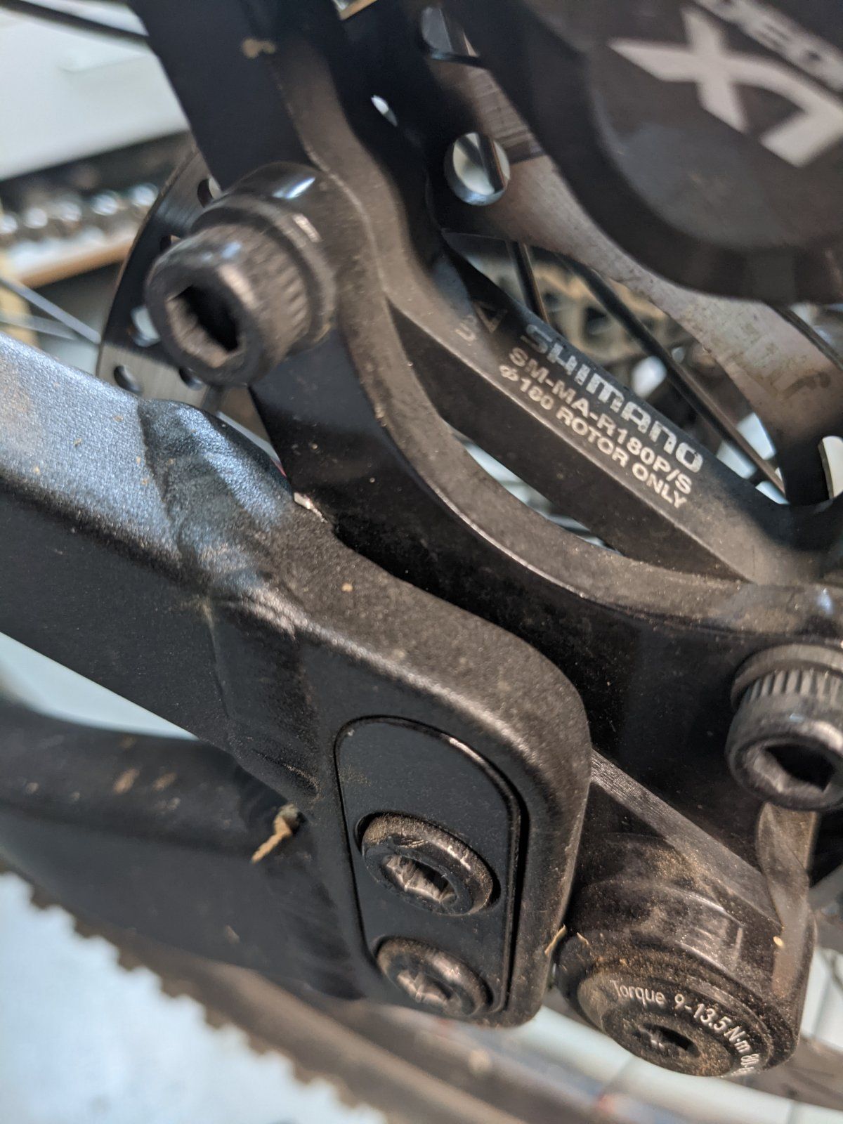

Hat noch wer das Problem, dass sich das linke Ausfallende durch die Bremskraft so weit nach vorne verdreht, dass es mit dem Rahmen kollidiert und unschöne Spuren im Ausfallende entstehen? Aus meiner Sicht ist da etwas zu viel Bewegungsspielraum in der Verschraubung des Ausfallendes gegen den auch das richtige Drehmoment und Schraubensicherung nix helfen. Antriebsseitig verdreht sich das Ausfallende bei mir einen Tick in die Gegenrichtung, womit eigentlich sogar die Achse geringfügig schräg stehen wird. Letzteres stört in der Praxis nicht, aber die Kollision mit dem Rahmen ist echt unschön.
