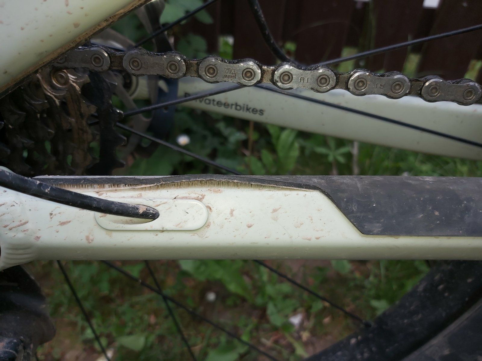

Hat's nicht Mal geheissen dass privateer einen verbesserten rahmenschutz bringt?
Bei mir löst sich überall der Kleber vom Schaumstoff und sieht irgendwie heftig kacke aus.

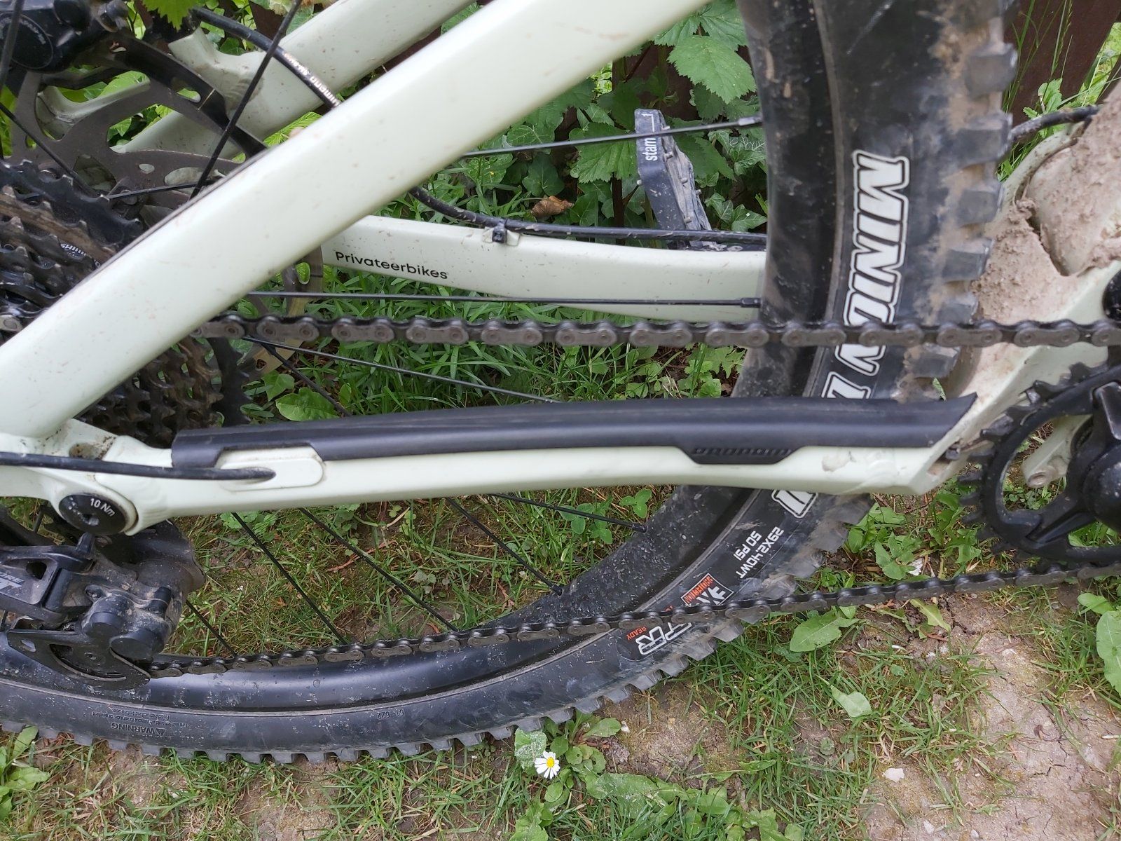

Bei mir auch, zieht Fäden der Kleber. Denke mach selber was, der vom Ekano passt fast komplett, hab nur kein Bock auf die Klebresteseuche..
Also das Unterrohr sieht bei mir noch gut aus. Die Kettenstrebe sieht schon immer gammelig aus. Sollte wohl das Madonna Teil Besorgen. Vor allem da ja meine Kabel mehr da sind würde es sehr gut passen.
Ich fang mal an das Tape abzumachen, heite eh nix vor, sieht mittlerweile echt übel aus

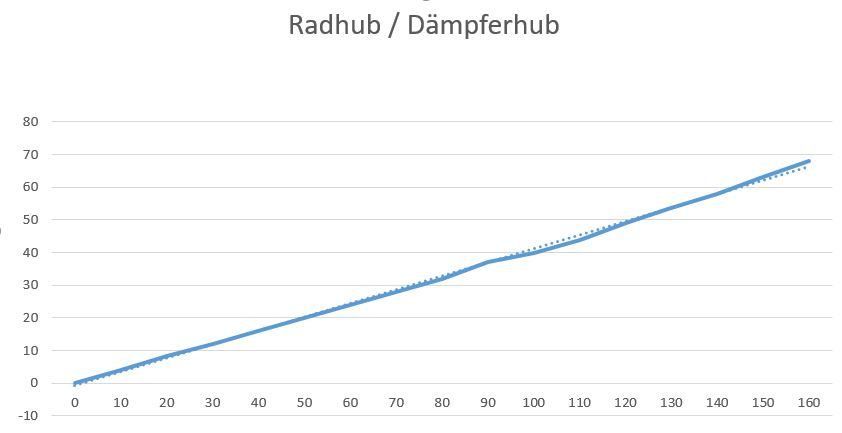

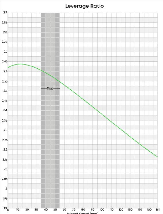

Wenn es jemand interesiert, ich habe mal den Radhub / Dämpferhub gemessen. Es zeigt das es um die 155mm Vertikalhub aufweist. Das sieht anders aus als es Privateer angibt:
Wenn es jemand interesiert, ich habe mal den Radhub / Dämpferhub gemessen. Es zeigt das es um die 155mm Vertikalhub aufweist. Das sieht anders aus als es Privateer angibt: Anhang anzeigen 1300631Anhang anzeigen 1300632
Bin zwar kein Privateer, aber zeigt die obere Grafik nicht Achshub zu Übersetzungsverhältniss und die untere Achshub zu Dämpferhub?
Aber ich geb dir recht, wenn ich die obere Kurve sehe würde ich meinen dass die untere Kurve hinten raus flacher werden müsste.
So isses. Ich glaub es ging aber eher darum das "nur" 155mm statt der 161mm gemessen wurden.

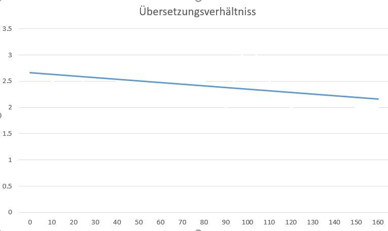

Ja, natürlich ist das nicht das gleiche Diagramm. Hier zum Vergleich das daraus berechnete Übersetzungsverhältniss (geglättet).

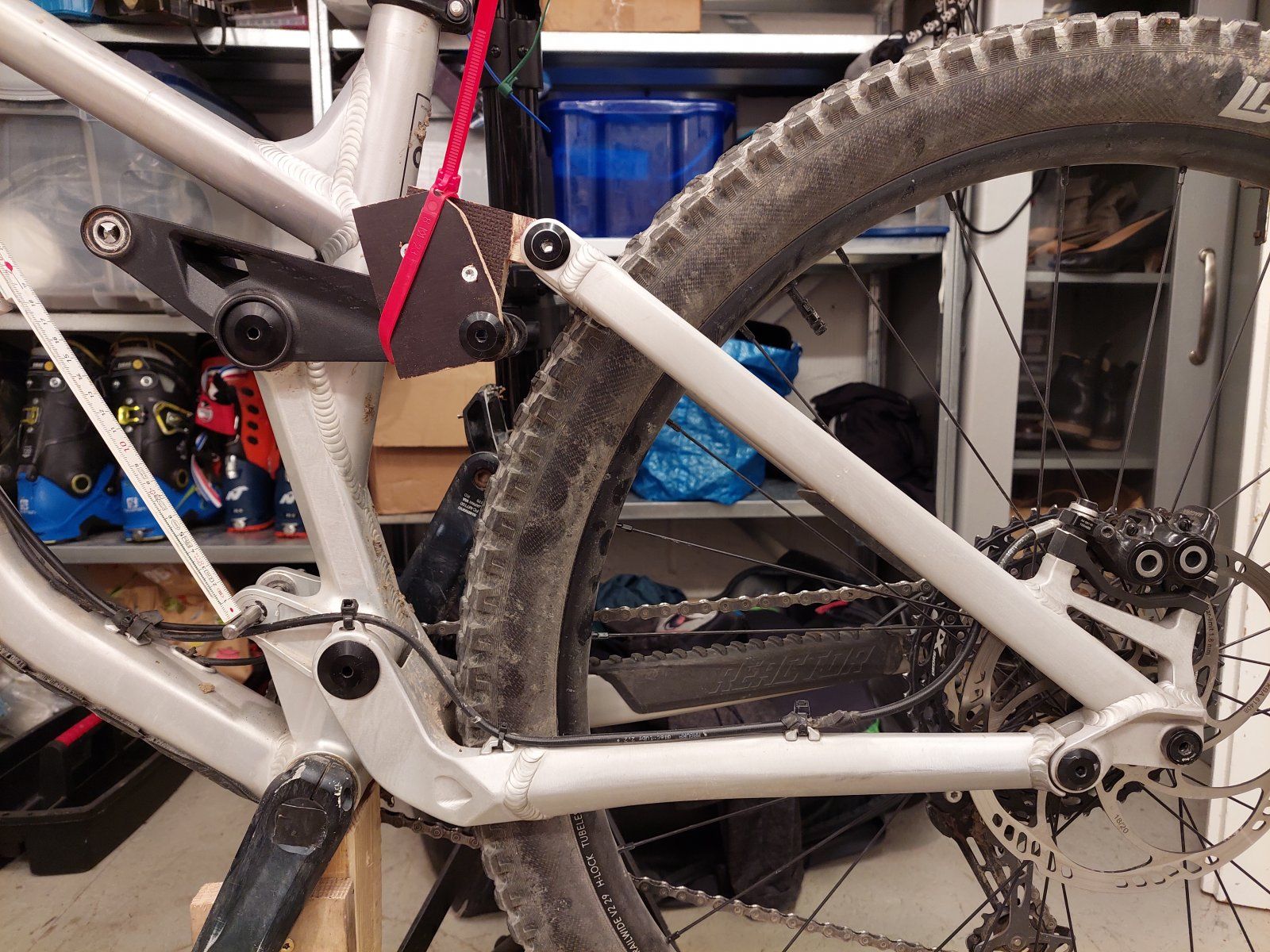

Gemessen hab ich mit einem Massstab. Das Bild zeigt aber eine andere Messung. Für den Radhub habe ich immer 10mm Bretter unter das Hinterrad gelegt (Vertikalhub).
