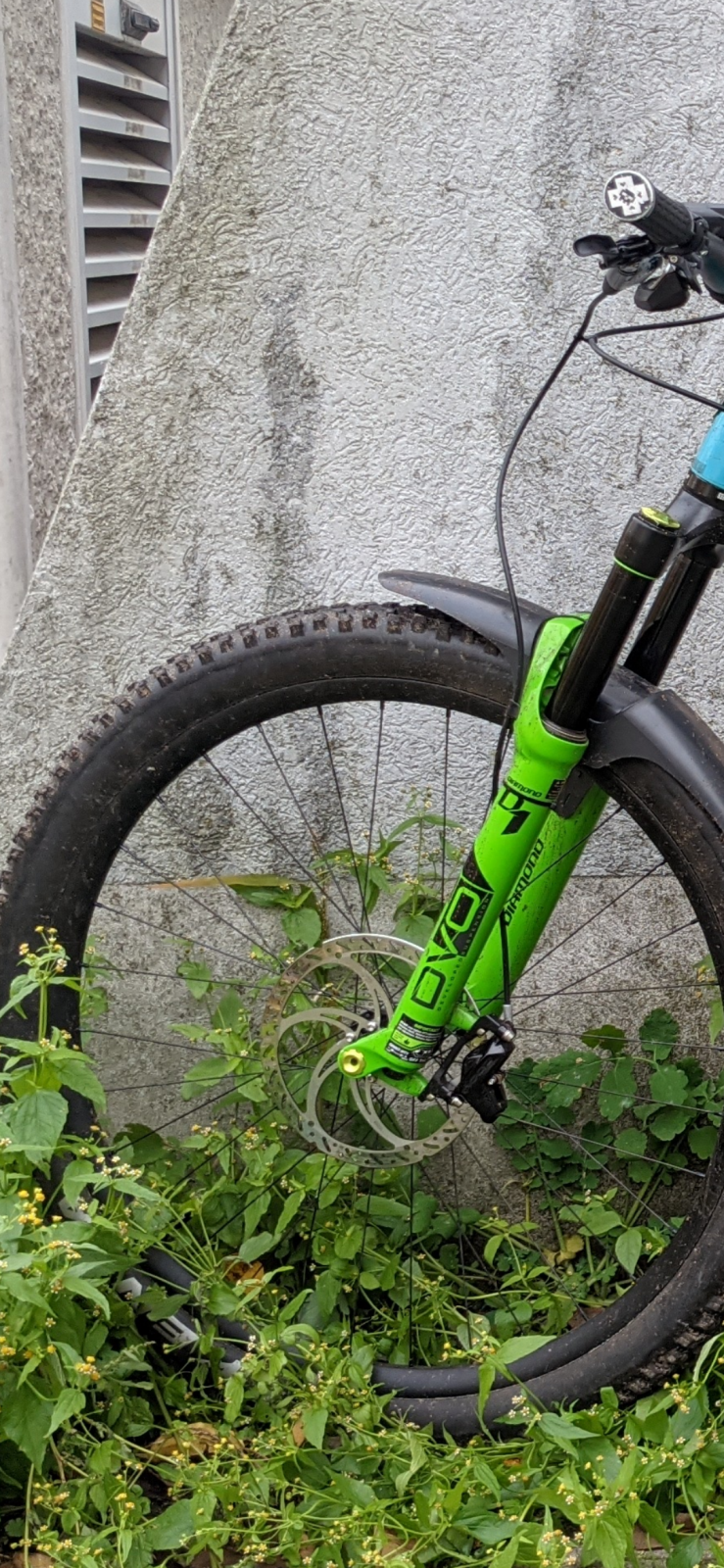

So sieht das neue Modell aus

Das sind die alten Dekore und anscheinend auch Innenleben.

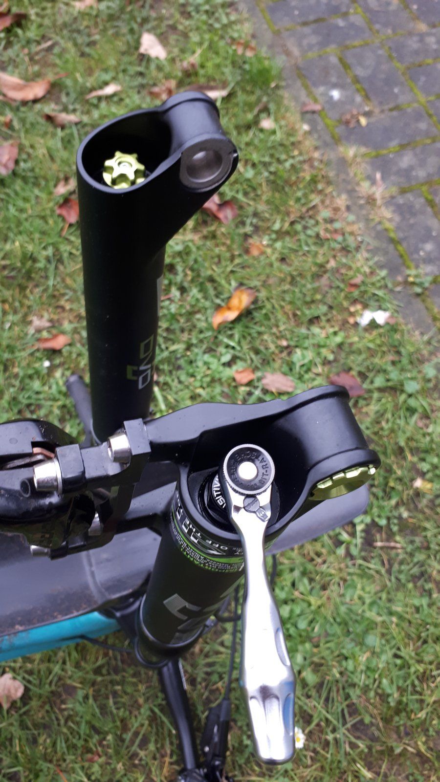

Ich habe das Prozedere erfolgreich durchgeführt. Daumen und Zeigefinger um Stand- und Tauchrohre gelegt. Danach habe ich mit einem kleinen Hebel die Vorspannung vorsichtig so lange erhöht, bis die Gabel einzusinkenen begann. Genial. Danke.
