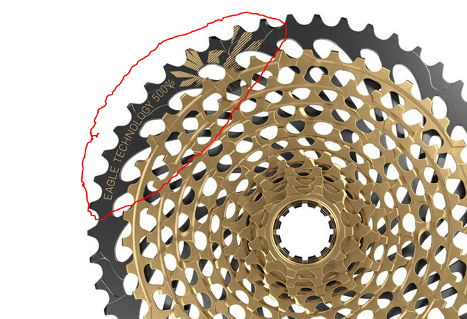

Damit meine ich die 10-50er. Es gibt eine neue Revision mit der Bezeichnung CS-XG-1299-A2, vorher A1. Ob die Beschriftung des größten Zahnrads das optische Unterscheidungsmerkmal ist, bleibt eine Vermutung. Die ersten Kassetten die es zu kaufen/testen gab, waren ohne die Beschriftung, wie z.B. auch auf der Waage bei r2-Bike zu sehen.
