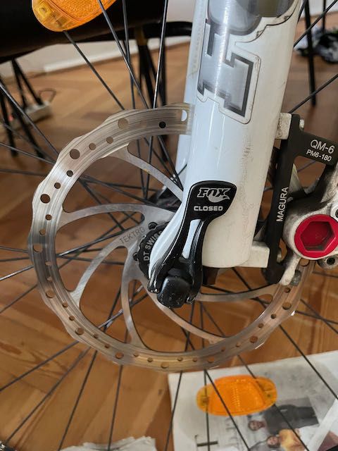

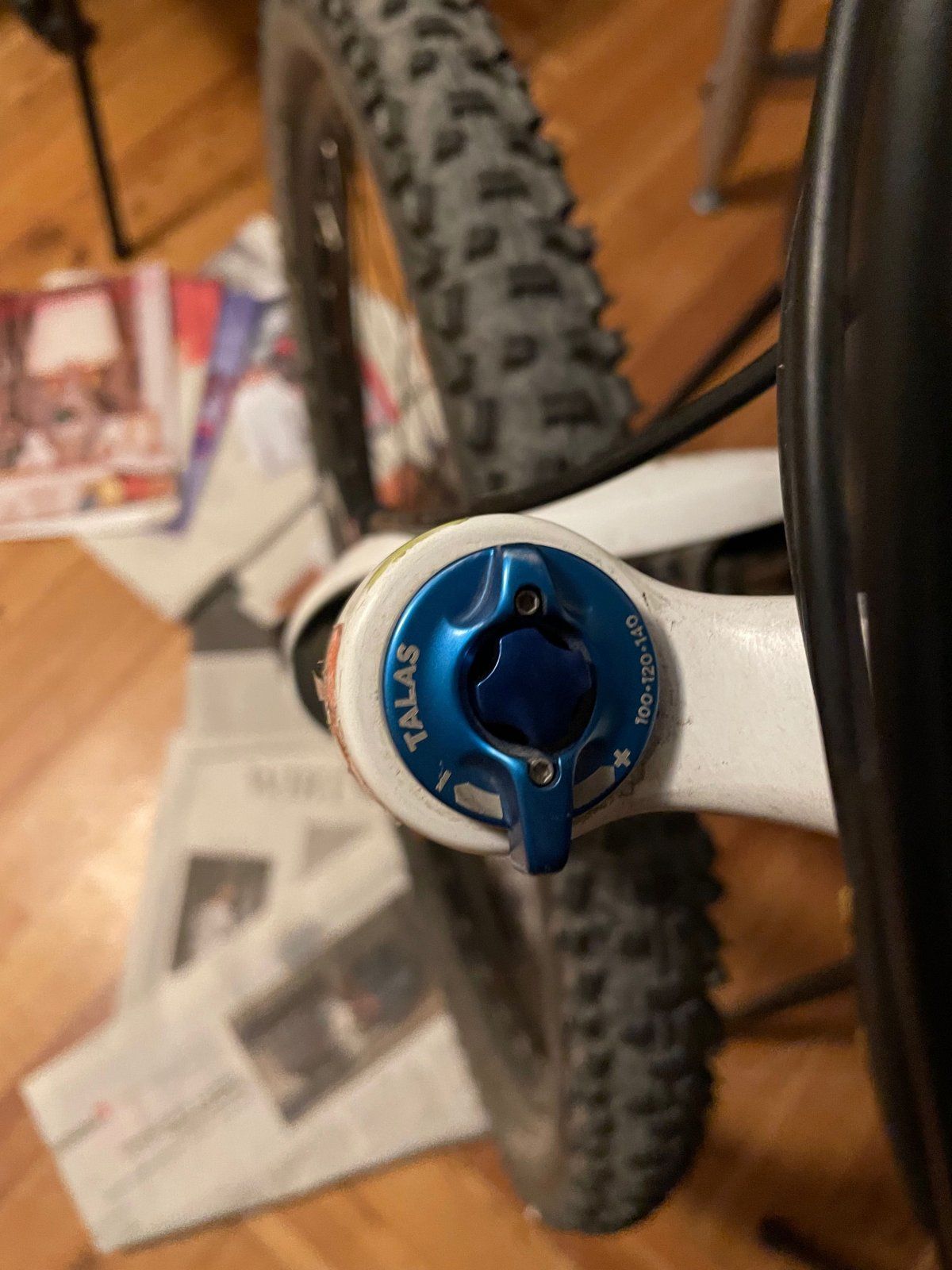

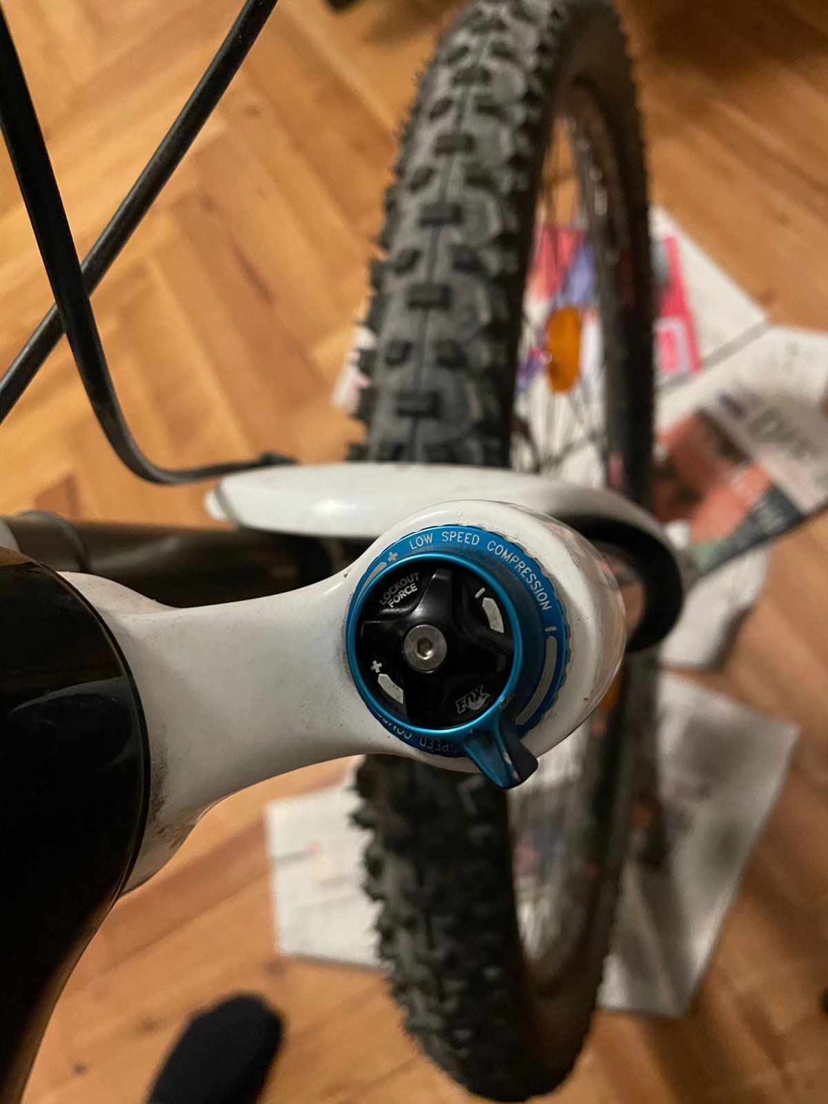

Hallo liebe Community,
gleich Vorwerk ich bin relativ neu auf dem gebiet also bitte nicht gleich Haten wenn ich dumme fragen stelle.
Ich habe an meinem Fully eine Fox Talas RLC 32 140mm, habe sie laut Handbuch eingestellt -> 85 Psi bei ca 25mm Sag, Rebound usw. auch laut Anleitung. Nur leider bricht mir die Gabel beim Bergabfahren um 2/3 ein. Insbesondere beim bremsen habe ich das Gefühl dass ich mich überschlage was zweimal auch passiert ist und dabei fahre ich definitiv kein DownHill sondern wenn überhaupt etwas zügiger über unebene Forststraßen. Mir ist zudem aufgefallen dass die Gabel auf ca. der Hälfte "hängen" bleibt, will heißen sie kommt nicht mehr hoch, beim bergab fahren, sondern erst sobald ich vom MTB steige.
Das Fahrrad habe ich geschenkt bekommen und es hatte demnach in den letzten 4 Jahren vorne definitiv keinen Service; ich bin damit an sich zwar 2000KM gefahren davon aber sicherlich 3/4 flach.
Kann es eventuell daran liegen?
Bin um hilfreiche antworten sehr dankbar.
PS. die Lowspeed Druckstufe habe ich auf das Maximale gestellt dass hat sie Sache aber kaum verbessert.

Das Absaufen ist bei Generation Talas leider eine Krankheit gewesen.
Ersatzteile gibt es kaum noch.
Man könnte sie mit ein paar Handgriffen auf Float oder Coil umbauen, wenn man die Teile dazu findet.
Frag mal den User @symiob er Rat weiß.

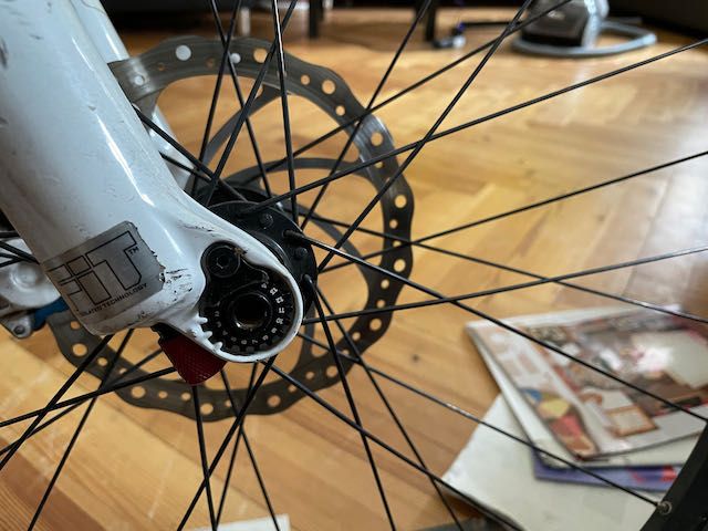

Das ist eine Gabel, mit einigen aktuellen Standards.
Du kannst bei Fox Deutschland mal anfragen, vielleicht hat man dort noch Ersatzteile.

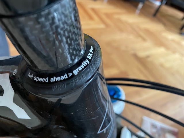

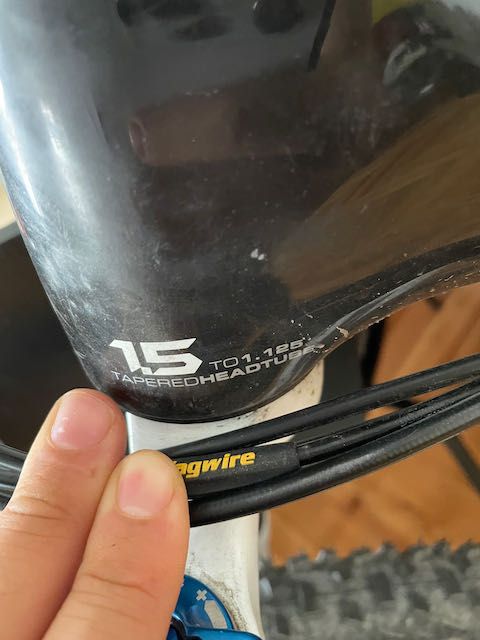

Deine Gabel ist eigentlich tiptop, die würde ich nur ungern gegen was billiges austauschen wollen.
Du kannst eigentlich jeder taperd Gabel ohne Boostnabe in 26" nehmen.
Sollte die Gabel doch Boost sein, kann man das alte Laufrad meistens mit Adaptern aus Maß bringen.

Die Gabel säuft doch während der Fahrt im Federweg ab, da muss man an die Talaseinheit ran.

Das Problem liegt in der Talaseinheit.
Egal welchen Druck du fährst, sobald du länger bergab fährst/ bremst wandert die Luft in eine andere Kammer- die Kammer ist eigentlich für den abgesenkten Zustand gedacht.
So kann es sein, dass du oben mit 140mm Federweg startest, unten aber nur noch mit 80mm ankommst.
Dann muss man die Gabel händisch wieder auseinanderziehen.
Du machst damit aber nicht mehr kaputt als ohnehin schon.
