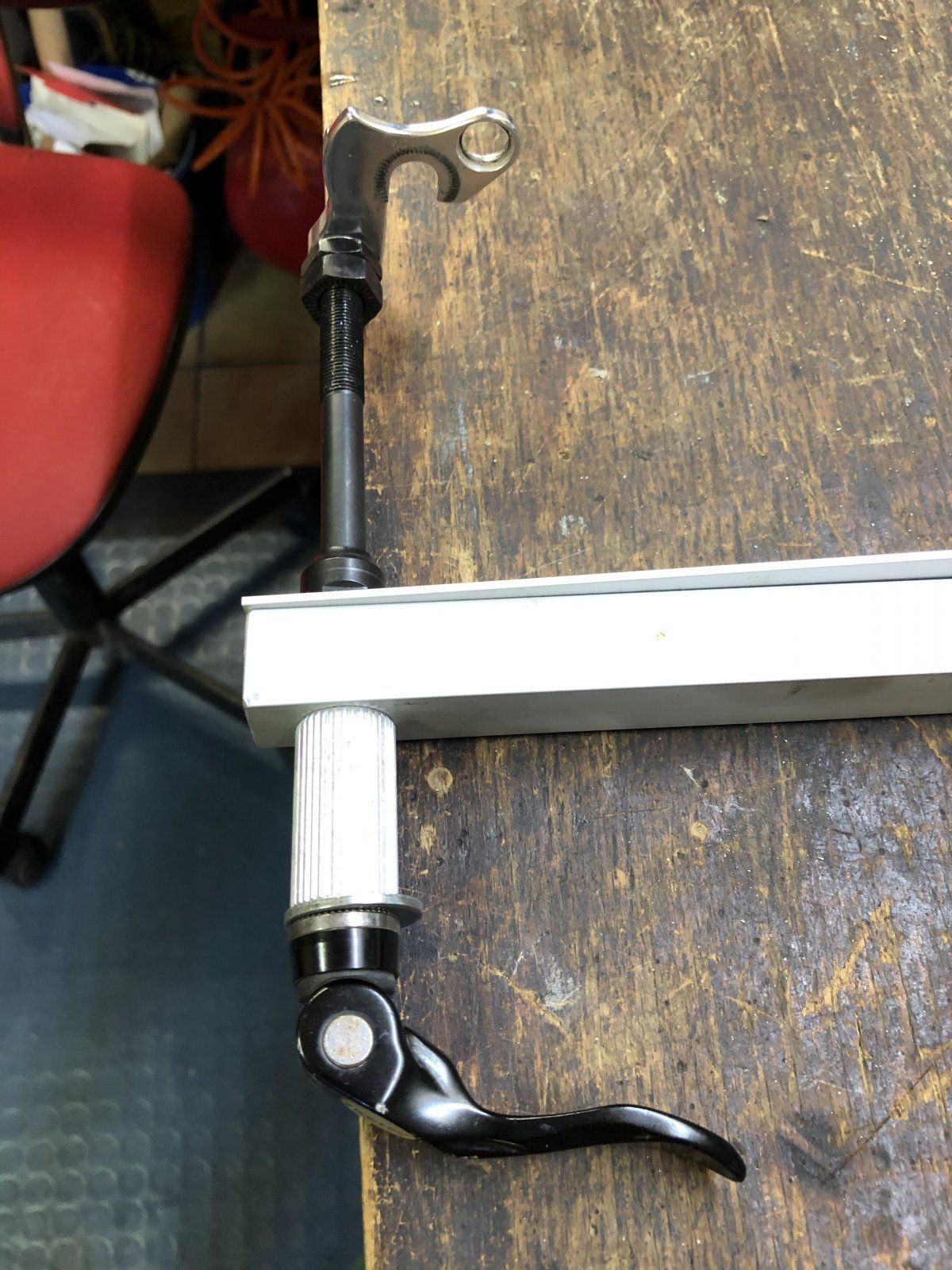

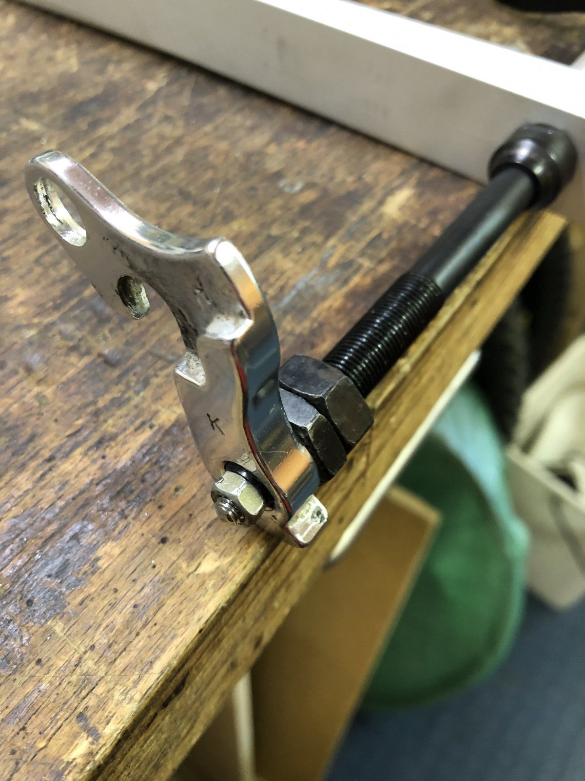

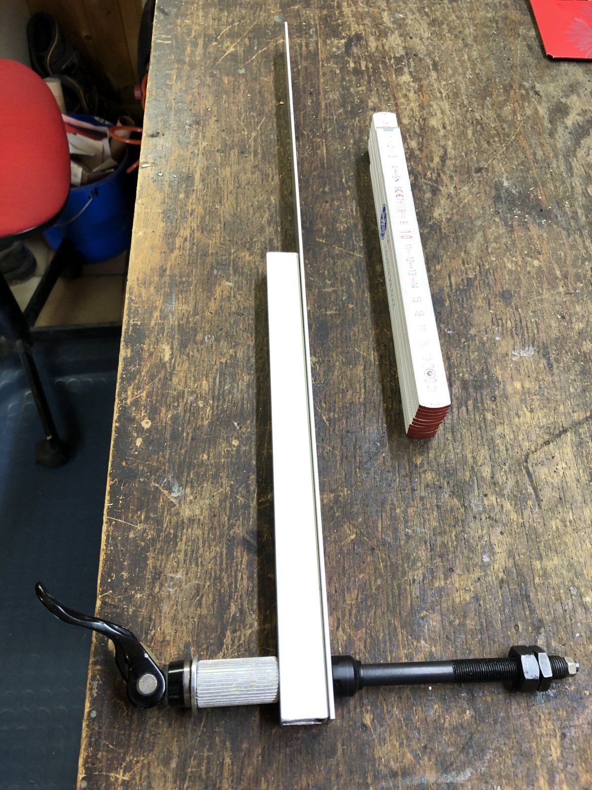

Hat vielleicht jemand einen Tip, welches Mess- / Ausrichtwerkzeug fürs Schaltauge was kann und nicht die Welt kostet (<100€)?
Eine Achse, ein alter Schnellspanner, ein Vierkantrohr aus dem Baumarkt. Noch ein Stückchen Rohr, damit es zusammen passt und einen Zollstock. Das Flacheisen habe ich nur dran, weil das Vierkantrohr nicht lang genug war. So kann man die Achse ins Schaltauge schrauben, das Vierkantrohr mit dem Schnellspanner in jeder beliebigen Position fixieren und mit dem Zollstock zur Felge (immer am Ventil) messen. Hat mich nichts gekostet, außer einen Griff in meinen Fundus.
Anhang anzeigen 1187402Anhang anzeigen 1187403Anhang anzeigen 1187404
das sagt aber leider nichts aus, wie gerade der Anschlag am Rahmen ist, an dem das Schaltauge angeschraubt wird. Auch neue, gerade Schaltaugen können am Rahmen montiert krumm stehen, habe ich selbst schon öfters gesehen. Ein Schaltauge immer am Rahmen richten !!!
Ich glaube, der goldene Gott hat das Schaltauge nur zu Demonstrationszwecken an sein Tool geschraubt, er beschreibt ja auch, dass er die Ausrichtung des Schaltauges immer in Relation zum Ventil an der Felge misst.
