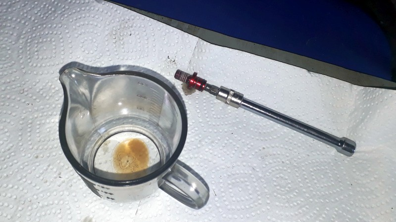

So, jetzt weiß ich mehr. Oder auch nicht.
Tauchrohre von den Standrohren gelöst und wie empfohlen Messbecher druntergestellt. Viel kam ja nicht.

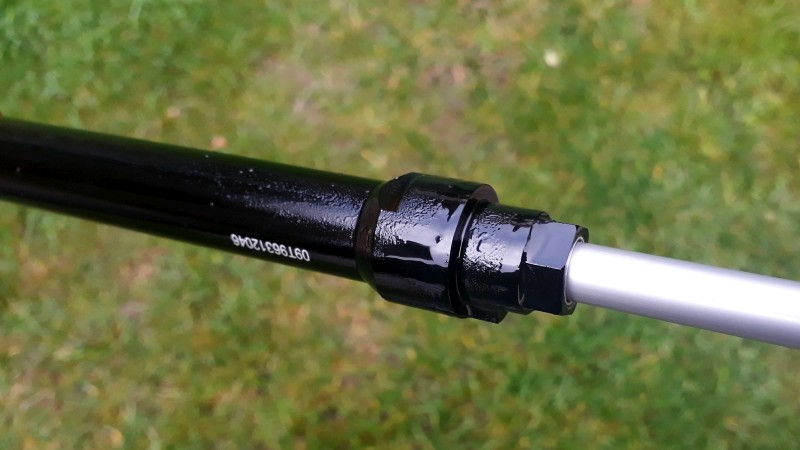

915418
Der Charger 2 war mit Öl benetzt. Allerdings kann ich nicht sagen, ob es aus dem Dämpfer kommt oder von der Schmierung der Tauchrohre.
915419
Habe die Dämpferstange maximal herausgezogen und die Entlüftungsschraube geöffnet. Sofort kam eine gute Ladung Öl heraus. Das Teil stand irgendwie unter Druck, vermutlich Luft im System.
Beim Entlüften waren dann auch Luftblasen zu sehen. Der Vorgang an sich war ja easy. Und tatsächlich konnte man beim Ein- und Ausschieben der Dämpferstange einen Unterschied vorher/nachher feststellen. Öl ist während der Aktion keines ausgetreten.

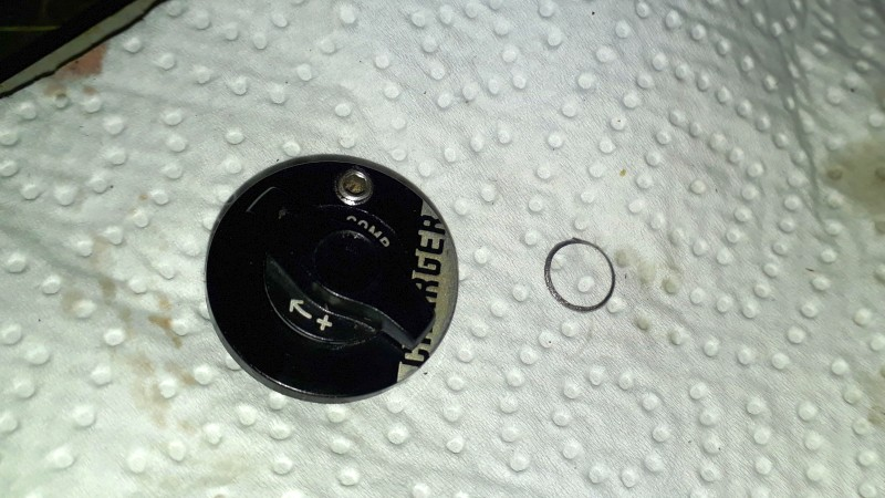

Seltsam: Bei der Reinigung der Tauchrohrinnenseite finde ich diesen Ring unterhalb eines Schaumstoffrings. Sieht aus, als wäre das von der Herstellung übriggeblieben. Kann nicht mehr sagen, in welcher Seite das Teil lag.
915420
Nach dem Zusammenbau der Gabel fand dann der Test statt. Leider ist die Besserung nur minimal. War ich vorher mit der Einstellung am Ende, bin ich nun zwei Klicks davor.
