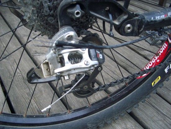

Hallo,
habe ein Problem mit der Zugverlegung an meinem 301. In Kombination mit einem SRAM XO Schaltwerk ist mir jetzt schon mehrfach die Zughülle direkt am Schaltwerk aufgesplissen.
Hat das Problem sonst noch jemand?
Weiß jemand Rat was ich bei der Zugverlegung falsch mache?
lo
ich kenne aufgesplissene Züge, aber eine Außenhülle und mit Endkappe versehen, wie kann die sich aufspleissen.....Foto bitte.
gruß ollo
so siehts dann aus:
Denke es liegt wohl an der Länge der Außenhülle, besonders im Bereich des vorderen Drehpunktes/Tretlagerbereich.
Vermutlich hab ich die Hülle hier zu kurz und dann kommt beim Einfedern Zug auf die Außenhülle.
so siehts dann aus:
laut meinem Schrauber kann das aber auch an der geringen einstecktiefe bei den Sram Schaltwerken liegen in Verbindung mit einer nicht ganz gerade abgeschnittenen Außenhülle und der damit verbundenen schlecht sitzenden Endkappe.
