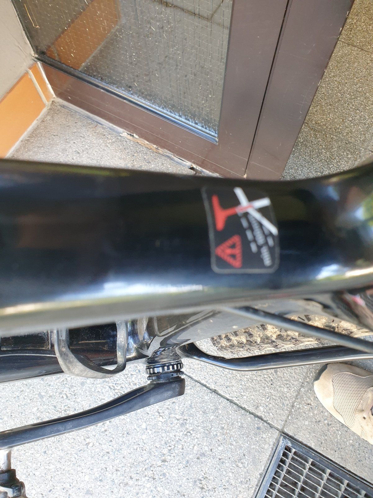

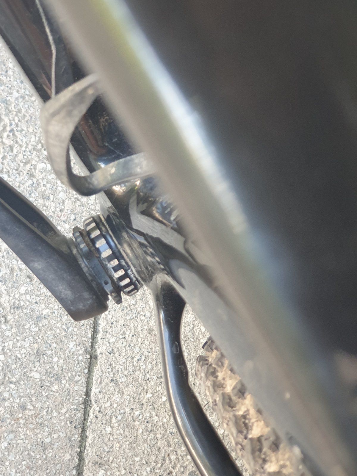

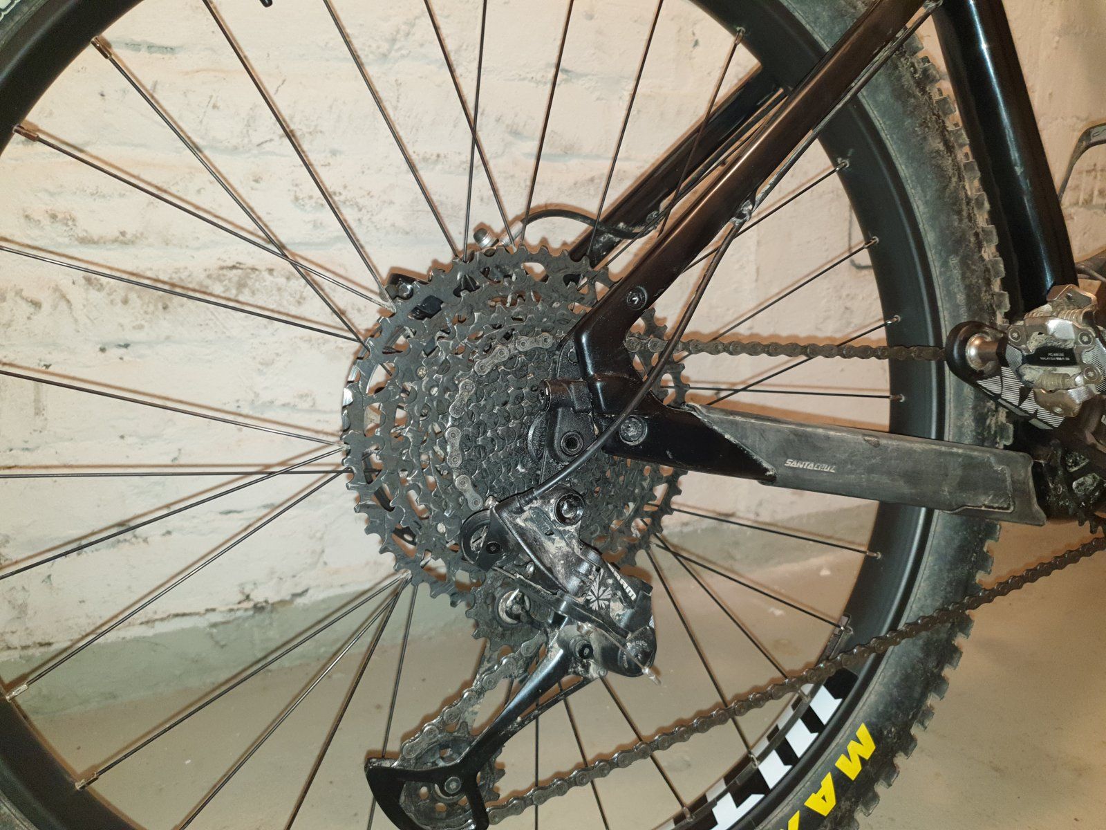

Hallo zusammen,
ich habe nun seit Monaten Probleme mit meinem Santa Cruz Carbon Chameleon und weiß einfach nicht so wirklich weiter gerade...
Das Rad (erworben Ende 11/20) war just über Monate (März-August 21) wieder beim Händler, bei dem ich es gekauft hatte, da das Hinterrad am Rahmen geschliffen hatte...
Warum? Da sich angeblich (Befund-Aussage Händler) wohl eine Schraube an der Bremshalterung vom Hinterrad minimal gelöst hatte und daraufhin das Hinterrad eben eine kleine Kerbe in den Rahmen gefräst hat...
Santa Cruz hat einen Garantiefall leider gegenüber dem Händler abgelehnt (und gesagt, dass das Rad weiter gefahren werden kann) - und der Händler hat das Hinterrad nun wieder "fixiert".
Das Ergebnis vom aktuellen Stand der Dinge seht ihr auf den Fotos...
Ich habe den Händler gefragt, ob denn auch die Abstände vom Rahmen zum Hinterreifen bzw also die Zentrierung (wieder) so stimmen - und die Antwort war letztendlich etwas ungenau, dass "alles wieder ok wäre und das Rad gefahren werden könnte".
Also nun mal doch ganz klar und was ich mich aktuell jetzt frage:
Die Zentrierung stimmt so doch NIE und NIMMER, oder?
Auch wenns ein Chamäleon ist (das ja auf 29Zoll) geswitcht werden kann: So ist das doch nicht richtig, oder?
Kann es nen Grund geben, wieso mein Händler es nicht besser "wieder hinbiegen" konnte? Kann der Rahmen evtl so beschädigt sein, dass eine korrekte Zentrierung nicht mehr möglich ist? Oder kann es sein, dass die Zentrierung schon ab Werk nicht korrekt war, weil der Rahmen schon ab Werk iewie nicht okay war? Oder kanns am Reifen liegen dass die Zentrierung nicht möglich ist... oder kanns einfach auch echt sein, dass mein Händler nicht in der Lage ist, ein Hinterrad richtig zu zentrieren? (Weil das vielleicht auch sehr tricky ist..?)
Wenn ich wüsste, DASS eine korrekte Zentrierung hier auf jeden Fall wieder möglich ist, wäre mir MEGA geholfen..
Und wenn ich wüsste, wieviel Arbeit das für nen Händler ist, der es kann..
Danke Euch... :) !!

Das Chameleon hat ja verstellbare Ausfallenden - ich glaube hilfreich wären Fotos von den Ausfallenden links und rechts…
So wie ich das auf den Fotos erkenne, läuft das Hinterrad in Fahrtrichtung nach links weg, sollte sich theoretisch mit der Einstellung des links Ausfallendes justieren lassen 🤔

Beim Chameleon gibts es 2 verschiedene Ausfallenden zum Hinschrauben. Der Größte Unterschied ist die Tretlagerhöhe.
Würde auch als erstes drauf tippen dass evtl. die Ausfallenden nicht gleichmäßig justiert sind. Am besten mal auf den kürzesten (oder längsten) Radstand schrauben und schauen ob es noch immer so ist.

Danke Euch soweit - ich hab nun ergänzend auch ein paar Pics der Ausfallenden hochgeladen... könnt ihr so nun evtl noch mehr erkennen?

Ja, linkes Ausfallende (Nichtantriebsseite) ist deutlich weiter draußen, daher sitzt das Rad nicht gerade und kommt auf der Nichtantriebsseite näher an die „Ketten“strebe. Sollte der Händler aber auch erkennen wenn er weiß was er verkauft

Naja, so halbwegs scheint er es zu wissen, der anfängliche Befund war ja vermutlich nicht so verkehrt:
Nur warum das jetzt wieder so ist, das ist ne gute Frage. Ist das jetzt so wie vom Händler abgeholt, oder bist du seit dem du es zurückhast schon wieder ein paar Touren gefahren und es hat sich vielleicht wieder gelöst? Ich würde das linke Ausfallende (bzw am besten beide, ob das rechte schon auf Anschlag ist keine Ahnung) wie schon von @DirtJumper III vorgeschlagen auf die kürzeste Stellung einstellen und schauen wie es dann ist. Wenn du das nicht kannst, Händler bitten dies zu tun und fragen ob Schraubensicherung an der Stelle Sinn ergibt (bin nicht sicher was Santa dazu vorschlägt, kenn mich mit diesem ganzen „mittelfest“ usw nicht aus.

Es ist tatsächlich so wie vom Händler wieder abgeholt. Ich habs letzten Samstag geholt und vorher noch nachgefragt, ob ganz sicher wieder alles stimmt. Wurde mir bestätigt. Hab dann auch beim Abholen gesehen, dass die Abstände nicht stimmen und wollte es dann aber nicht nochmal länger da lassen, weil ich schon seit März auf ne Lösung warte... und ich mir dann gesagt hab: versuch nen anderen Weg ums final zu fixen.. mit nem anderen Händler evtl. halt. Ich mags nur wenn ich jetzt echt keinen anderen Weg finde es nochmal zu dem Händler von dem ichs gekauft hab zurück bringen...

Aber eben die gute Nachricht von heute: ich komme gerade vom anderen Händler zurück und er konnte die Zentrierung vom Hinterrad easy in 5 Minuten korrigieren. Und JA: einfach dadurch dass die Ausfallenden gleichmäßig eingestellt wurden 🙂🙃🙂 das ist ja schonmal sehr positiv...
