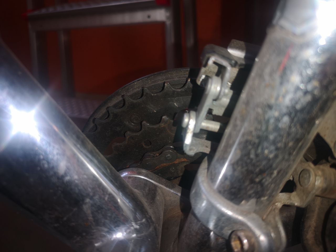

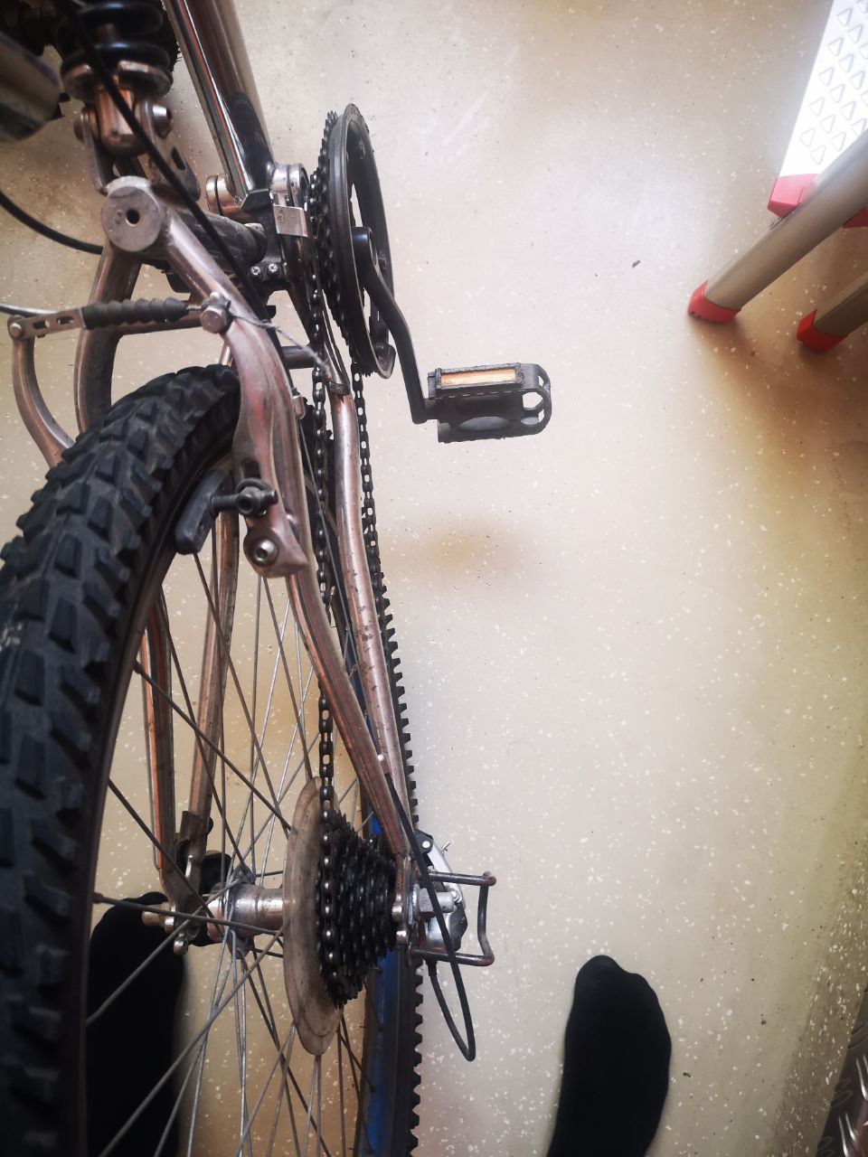

Ja, geht wohl in die vermutete Richtung.
Jetzt könnte man noch den Kettenverschleiß messen und sogar für die Ritzel gäbs auch ne Messlehre.
Kettenverschleiß kann man auch mit dem Messieber abschätzen.
Probleme, die unter Last auftreten, sind eigentlich immer Verschleißbedingt.
Wenn du das Gefühl hast, dass die kette unter Last einzelne Zähne überspringt, liegts an Kette/Kassette.
Dann kannste dir das Messen auch sparen.
Wenn es ein Umlaufendes Problem ist, Lastunabhängig, könnte die Kette ein steifes Glied haben.
Bei günstigen Schaltwerken quietschen gerne trocken laufende Schaltröllchen.
Wie vermutet ist das eine Schraubkassette (mit in der Kassette integriertem Freilauf).
Und leider kann man bei der Kurbel keine Kettenblätzter tauschen.
Die Zähne der Kurbel möchte ich auf den Bildern nicht beurteilen, dazu sehe ich zuwenig.
Kommt drauf an, wie weit die kette drüber ist - könnte die kurbel vielleicht sogar noch gehen.
Könnte ist Konjunktiv...

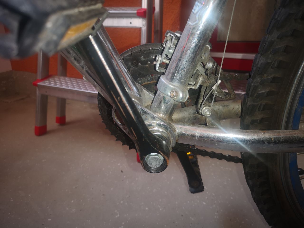

Ich glaube nicht, dass wir den Kettenverschleiß messen müssen, die Kette ist garantiert hinüber, genauso wie die Kassette. Gerade die Kettenblätter interessieren uns, weil wenn wir auch noch die Kurbel wechseln müssen, wäre dieses Fahrrad die Mühe und Investition nicht wert, genauso wie neue Kette und Kassette nehmen, und dann nach 500km beides wegschmeißen können, weil die Kurbel die neuen Teile kaputt macht.
Hier sind noch ein paar Bilder, die er mir geschickt hat, wenn es bei der Beurteilung hilft...
Basti138
mir is schlecht
Dabei seit
5. Januar 2014
Punkte Reaktionen
8.006
Die Kurbel sieht jetzt auf den ersten Blick gar nicht so schlecht aus.
Zumindest sehe ich keine Haifischzähne.
Die Kurbel kann zwei Sachen machen.
Bei viel Kraft kann die Kette komplett abspringen, sie springt dann vom kettenblatt ab und landet dann irgendwo anders.
Oder sie erzeugt Vibrationen => Die Zänne der Kurbel lassen unten die Kette nicht flüssig los. Die Zähne bleiben unter Belastung unten ein Stück hängen, dadurch vibriert der Käfig des Schaltwerks schnell vor und zurück, was man als Vibration spürt - Lastabhängig.
Irgendwann bleibt die Kette ganz hängen, dann kommts zum Chainsuck und das Schaltwerk wird abgerissen.
Was ist denn noch an dem Rad? gehen die Schalthebel? Gabel und Dämpfer? Hinterbau bekommt gerne viel Spiel und man kann nichts machen. Innenlager Spiel? Nabenlager ok? Hinterachse vielleicht gebrochen? (passiert gerne bei Schraubkranznaben)
Wenn ich die Stahl Kurbelarme sehe, bekomme ich Gänsehaut 🤔
Das Bike muss schwer sein, alleine die Kurbel.
