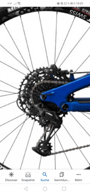

Also das Schaltauge an sich ist nicht verbogen, hab mal mein Ersatzschaltauge dran gehalten und da ist nix. Höchstens das Schaltwerk an sich ist verbogen. Soll ja vorkommen. Aber weil du sagst, Biegung im Zug.. Das Jeffsy hat schon einen dubiosen Hüllenausgang im Hinterbau, der eigentlich illegal sein sollte. Vielleicht liegt es ja daran. Schaut euch mal bilder vom 2020er Jeffsy an, mir kam der Winkel schon von anfang an "schräg" vor.

Ich erspar euch mal das Suchen. Ist der Winkel denn normal?

Das schaut für mich normal aus.
Du könntest aber einfach mal den Zug erneuern, kostet nen 10er (aber ein 'rostfreier' kaufen, ohne Schmiermittel einziehen). Vielleicht ist innen was gerissen und der Zug hängt deswegen, läuft schwer.

Auf diesen Bild dort ist kein GX Schaltwerk zu sehen, sondern ein wesentlich billigeres SX Schaltwerk.
Dieses hat keine Umlenkrolle für den Schaltzug wie teureren Schaltwerke ab der NX.
