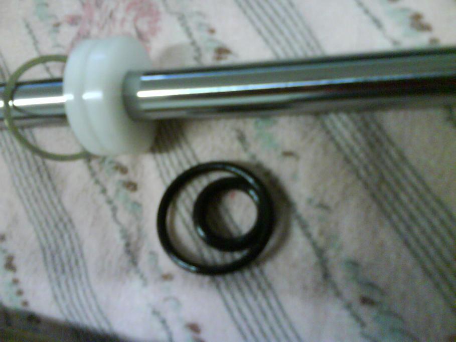

Hallo, habe eine frage:
ich bräuchte folgende 2 o-ringe:
auf dem bild habe ich es abgebildet: diese 2 o-ringe sind der äußere und innere o-ring von der rechten federgabelseite einer Rock shox reba 2007 (sind auf dem weißen Teil am foto) angebracht.
könnte mir vl jemand die teilenummer sagen bzw. in welchem kit sind diese o-ringe vorhanden?
danke und lg
daniel
