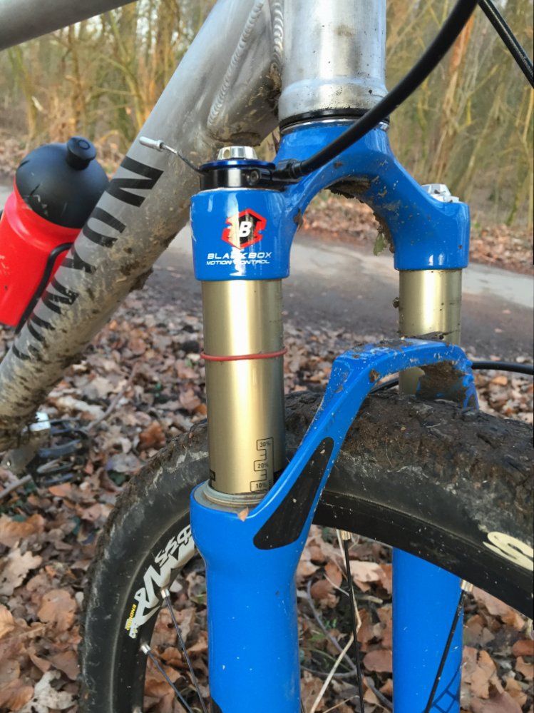

was bedeutet ausgerissen?
auf dem bild sieht es einfach nur so aus, als ob der zug zu lang ist, und die hülle deshalb aus dem hebel gerutscht ist.
Lässt sich dann auch der Knopf nicht mehr runterdrücken wenn der Zug zu lang ist? Ich habe da gar nix gemacht, das ist von Werk so. Ich habe einmal das Teil betätigt und dann hat nix mehr funktioniert....
das ist ein ganz normaler bowdenzug mit nippel am ende.
wenn der nippel sich verklemmt hat, dann funktioniert der druckknopf halt nicht mehr.
wahrscheinlich war der knopf in der falschen stellung, als der zug an der gabel befestigt wurde.

Anbei ein Foto - ich liege doch hoffentlich richtig mit 2008?
Edit: es ist 2008. habe nun rausgefunden, wie man die Seriennummer liest ;)

Aha wieder was gelernt. Vielen Dank für die Geduld :D. Ich hatte halt bisher nur Gabeln mit Lockout direkt an der Gabel.
Ja da ist das Kabel(Ummantelung) abgeknickt. Musst evtl nen neuen Seilzug mit Mantel kaufen...oder ist der Seilzug noch ganz? Wenn ja, dann wie k_star schon sagte einfach den Nippel in die richtige stellung bringen.
Der Seilzug sieht ganz aus, da ist zuminest nix ausgefranst. Also mal Schraube lösen und in die richtige Stellung bringen. OK kann ja nicht so schwer sein :). Ich probier das mal in der Hoffnung, das das Problem dann gelöst ist. :)
Problem ist gelöst. Da ich heute noch einen anderen Vorbau Montiert habe schaute ich mir die Pop lock Geschichte auch noch mal richtig an. Zuerst habe ich die Spannung vom Zug erhöht. Da hab es immer noch nicht richtig funktioniert. Nach noch genauerem hinsehen musste ich feststellen das der Spacken der den Pop lock montiert hatte wohl einen leichten Knick in der Optik hatte. Der Verschlussring war Schepp.. Ich also Schraube gelöst richtig draufgeschraubt und es läuft wie Sahne. :aetsch:
