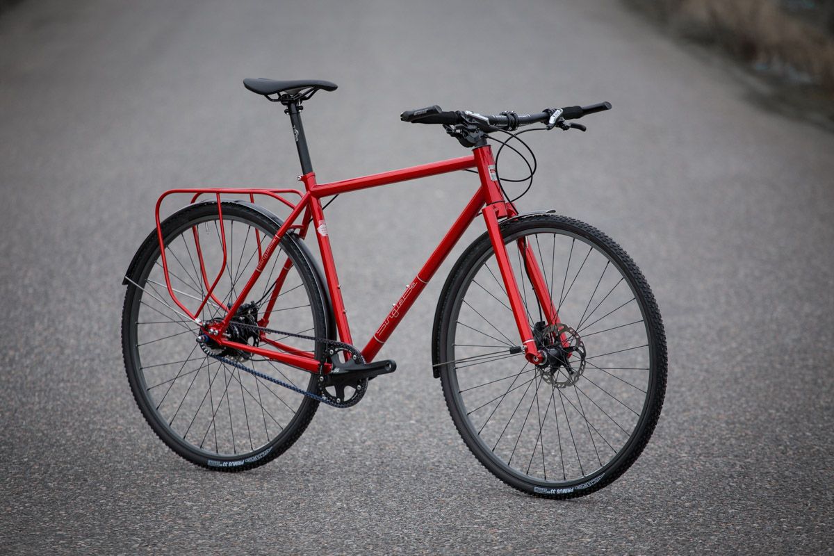

@Rommos, dein roter Trekker is ha irgendwie das Vorbild...

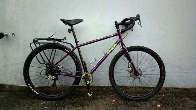

Das in 29“ mit so ner Gabel:
Das Genesis Vagabond is ja so ein Bike
Aber hübsch is irgendwie anders,
und das OR in XL is schon recht lang, oder?
Und gibts irgendwo Bilder vom Vagabond in XL?

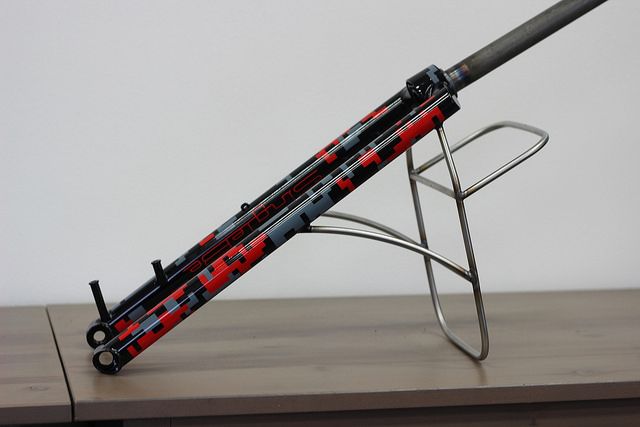

Hi
hast du die Gabel schon? Dann wäre es doch fast nahe liegend, dass dir Tom den Rest dazu zaubert :D
Bleibt natürlich trotzdem der Umstand, sich geotechnisch damit zu beschäftigen.

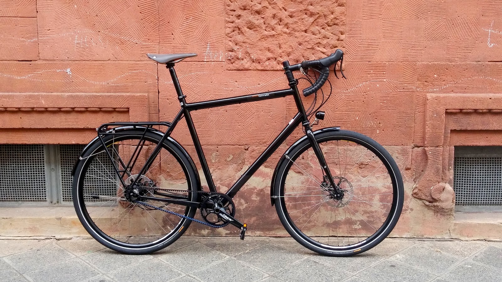

Tout Terrain Tanami XXL

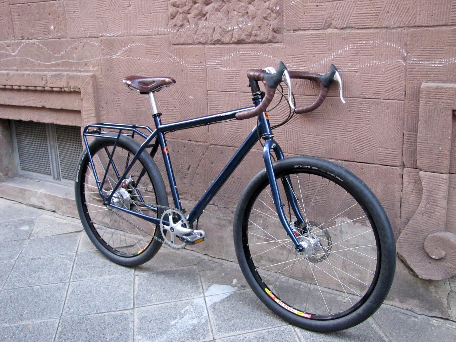

Das hier:
schau ich mir gleich mal an...
Die Rahmen von Tout Terrain finde ich echt gelungen.
Vor allem mit dem fest integrierten Gepäckträger!
Aber scheinbar gibts den Rahmen einzeln nur für Nabenschaltung...ich will aber ne Kettenschaltung.
Kontaktier die doch mal. Sind wohl eine Manufaktur in Gundelfingen, die teilweise auch selbst herstellen.
Hast das gesehen?
Vielleicht kann man da auch was ändern.

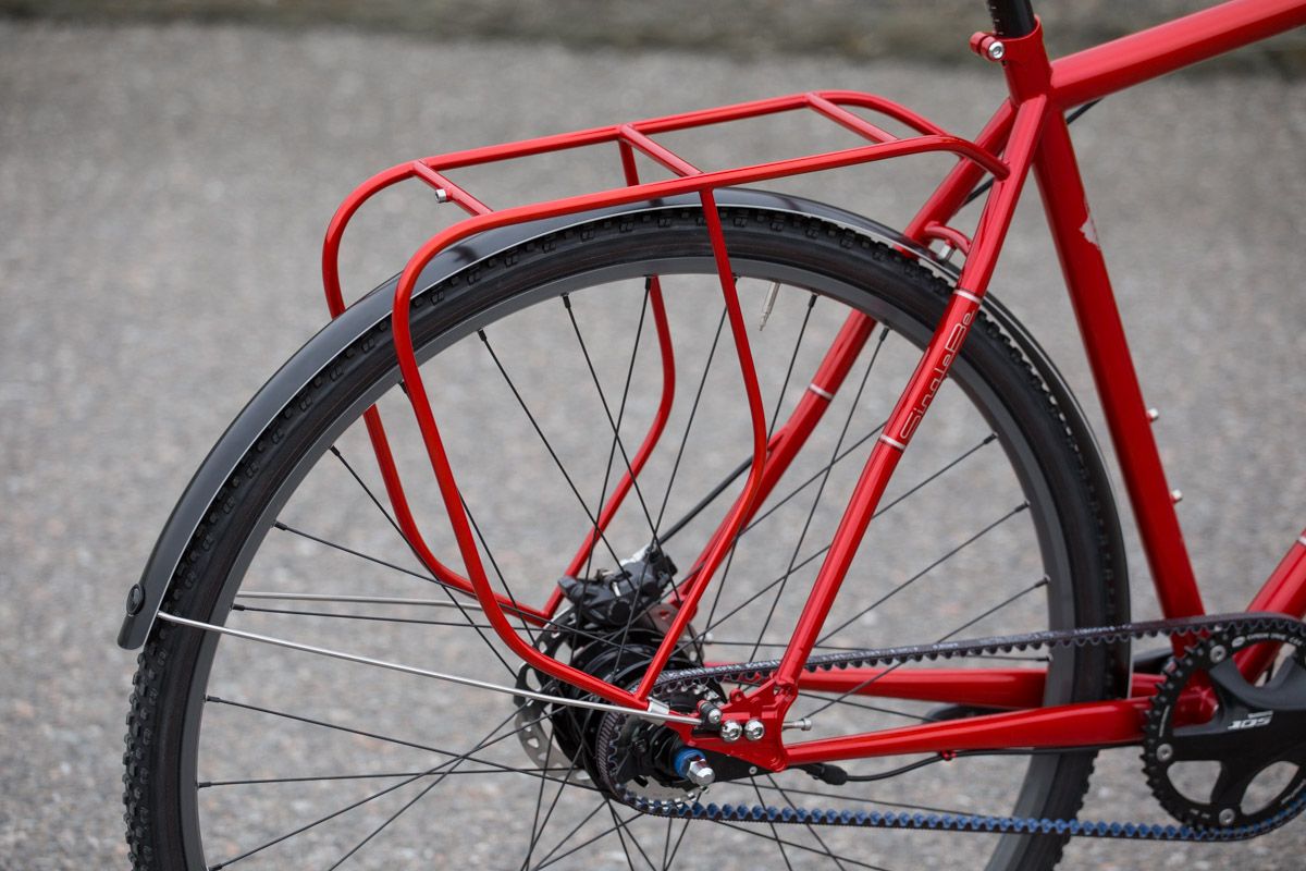

SingleBe ist momentan halt stark in Mode. Lieferzeiten dürften auch nicht unerheblich sein und für Gepäckträger fällt immer ein ziemlich hoher Aufpreis an. Vielleicht lohnt sich da schon wieder der Blick zum ein- oder anderen deutschen Rahmenbauer.
Wenn er integriert und entsprechend stabil ist, ist das mMn kein Verschleißteil mehr.
Am Kettler Alurad das Teil schien mir immer sehr robust:
