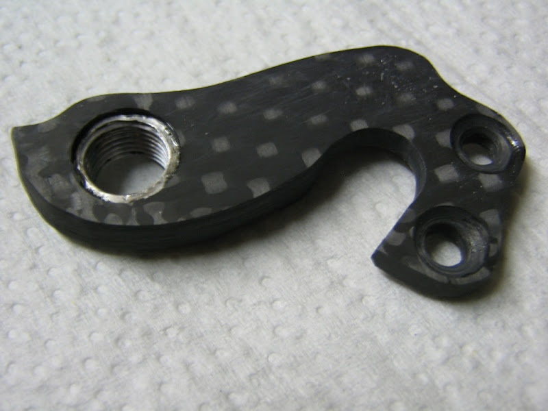

wenn ich mich nicht irre baut hier eine carbon bashguards und kettenfuehrungen?
wer war das nochmal? oder auch einfach PM an mich-
ich bräuchte n bashguard bis 36t und n 2fach fuehrung fuer iscg 05.
danke
