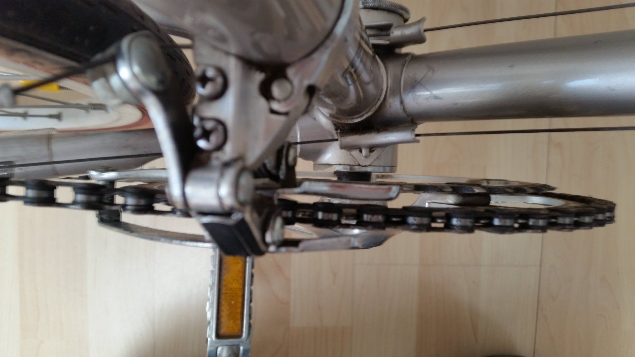

    2018-05-02 14.53.51. 2018-05-02 14.52.28. 2018-05-02 14.41.22. 2018-05-02 14.41.40. 2018-05-02 14.44.59. 2018-05-02 14.54.17. 2018-05-02 14.55.51. 2018-05-02 14.44.59. 2018-05-02 14.45.17. 2018-05-02 14.40.54. 2018-05-02 14.42.16. 2018-05-02 14.54.31. 2018-05-02 14.54.51. 2018-05-02 14.46.02. 2018-05-02 14.46.24. 2018-05-02 14.46.41. 2018-05-02 14.47.20. 2018-05-02 14.47.38. 2018-05-02 14.48.01. 2018-05-02 14.44.21.

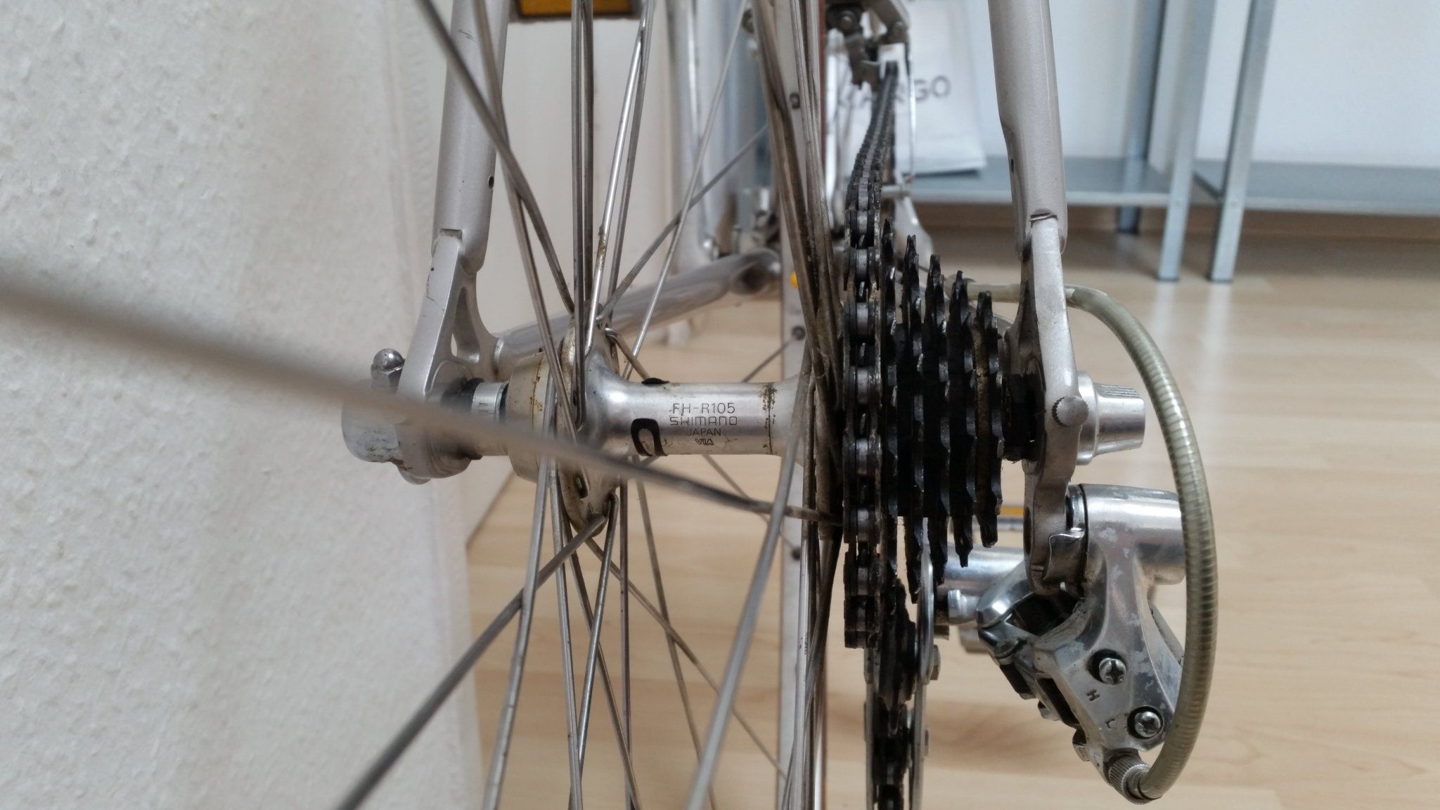

  8. Finde ich auch ein schönes Projekt! Drehmomentschlüssel würde ich an deiner Stelle nicht kaufen, wenn du einen haben willst der richtig funktioniert ist das nicht billig und solang du keine Carbonteile verschraubst machst du so schnell nix kaputt.
    Die Ritzel hinten könnten sich als problematisch erweisen, das sieht so aus als wäre es eine uniglide 6-fach kassette. Zum ausbauen der Kassette braucht man zwei Kettenpeitschen. Dein Problem wird aber eher sein, einen Ersatz zu finden, denn die Dinger gibt es nicht mehr und auf ebay musst du schon einiges dafür hinlegen.

    danke für deine Antwort :) Hmm verstehe ... würde die Ritzel aber einfach nur komplett reinigen und wieder anbringen - neue Ritzel kommt somit erstmal nicht unbedingt in Frage für mich ;) Das mit den zwei Kettenpeitschen ist ja schonmal ein guter Hinweis! Danke!

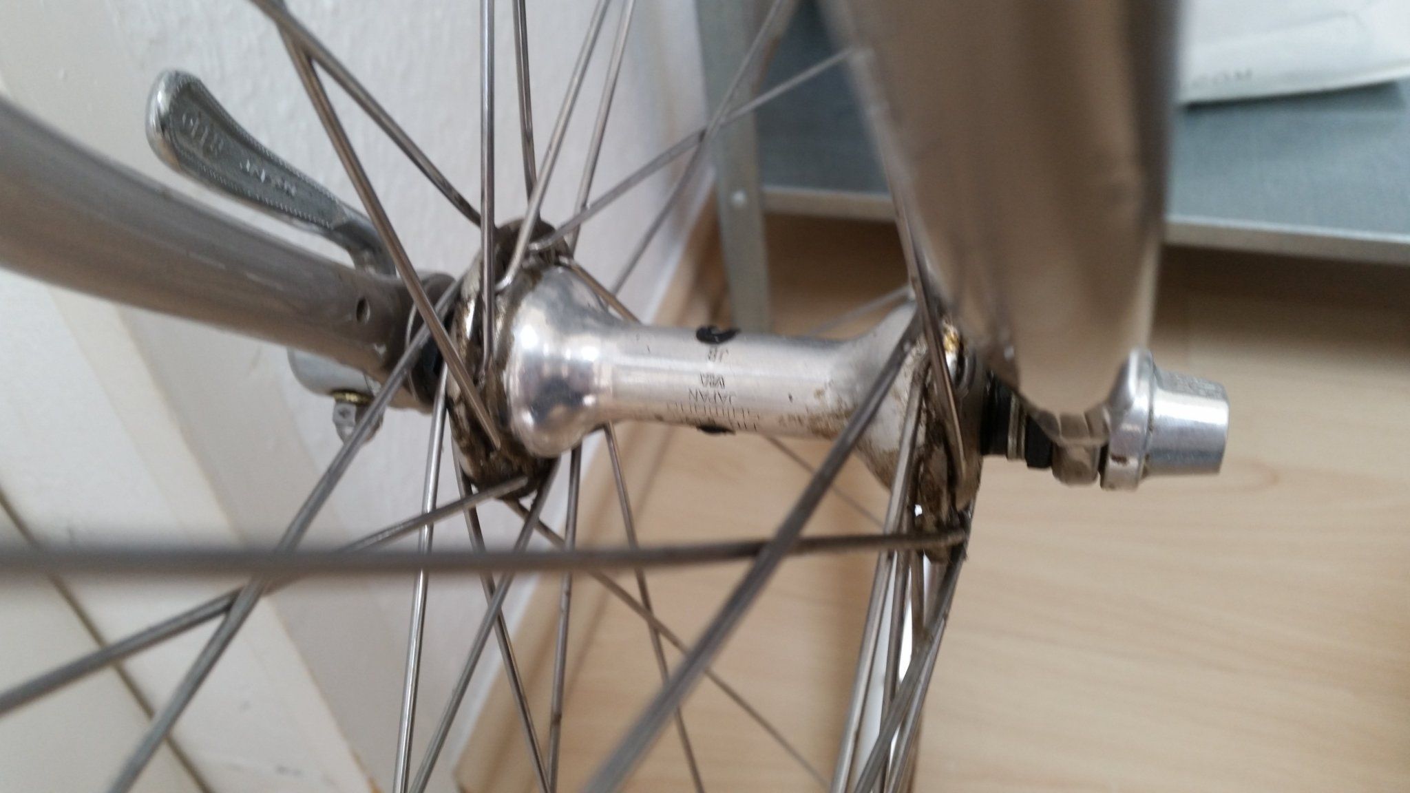

  10. Dina89
    Dina89
    Dabei seit
    05/2018
    Das Gewinder der Vorderradachse ist auf einer Seite kaputt gegangen... weiß jemand wo ich eine neue Radachse herbekommen könnte? :( HILFE!
  11. DavidLV
    DavidLV Weltraumpräsident
    Dabei seit
    06/2016
    Welches Gewinde? Vom Schnellspanner oder zum Lagerspiel einstellen?
    • gefällt mir gefällt mir x 1
  12. Dina89
    Dina89
    Dabei seit
    05/2018
    Lagerspiel einstellen :(
    man sieht es rechts etwas silbrig funkeln ... das ist das fehlende Gewinde das einfach abgefallen ist :(

  14. DavidLV
    Dabei seit
    06/2016
    Schaut echt nicht so toll aus.
    Keine Ahnung ob es sowas zu kaufen gibt. Vielleicht bekommst du iwo eine Nabe her?
    Is denk ich die einfachste Möglichkeit.
    • Hilfreich Hilfreich x 2
  15. Dina89
    Dina89
    Dabei seit
    05/2018
    Hast du dort auch schonmal gekauft? Dachte weil mein Fahrrad so alt ist (1986) wäre ich auf ein orignal Ersatzteil angewiesen. :)
  16. Ich hab da schon öfter gekauft, weil sie einer der wenigen Shops sind die auch günstiges Kleinzeugs in vielen Maßen gerade für ältere Räder führen.
    Ich würde als erstes die alte Achse ausbauen und genau messen, also Länge und ob es ein M9-Gewinde ist. Im Zweifel kannst du die Leute vom Shop auch anschreiben und einfach mal fragen, deine Nabe ist zwar alt, aber immerhin ein sehr gängiges Modell.

    Das mit dem defekten Gewinde ist gelöst ? Ich kenne mich mit Shimano Naben aus der Zeit nicht aus, aber da sollte man noch an Ersatzteile kommen - ist schliesslich eine stinknormale Hohlachse 9,5 mm. Die Lager konnte man mit 2 schmalen Maulschlüssel ( Konenschlüssel ) auseinander nehmen und einstellen. Wichtig ist, dass es hinterher mittig ist und dass die Laufbahnen und Kugeln OK sind. Dann waren diese Naben sehr haltbar.
    Hinten hast Du die erste Uniglide Kassettennabe der Welt. Zur Demontage braucht man 2 Kettenpeitschen. Ersatzritzel sind kaum zu kriegen, aber wenn man in 8fach Ritzel eine Nase reinfeilt passen auch die im Notfall. 13-23 ist auf jeden Fall sportlich.
