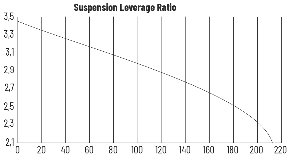

Ich fände es sehr schön, wenn ihr Kinematikdaten in den Tests hättet. Das ersetzt natürlich nicht den Test, aber zusammen ergibt das eine wesentlich vollständigere Aussage, ob ein Hersteller beispielsweise vielleicht einen besseren Hinterbau als im Test rauskommt auf die Beine gestellt hat und nur der Tune des Dämpfers falsch ist.
Das dürfte hier sogar der Fall sein. Das hier ist die Kurve des Übersetzungsverhältins des Rage (Aus dem Bedienungsanleitung):
Da spricht wenig für ein durchsackendes Fahrwerk. Erst gleichmäßige, dann zunehmende Progression, insgesamt sogar recht viel (tendenziell vielleicht eher sogar zu viel, aber deutliches Druchsacken dürfte es dennoch nicht geben). Ich würde sagen, der Tune des Dämpfers scheint nicht so ganz passend. Ich verstehe es zwar nicht, aber das kommt immer noch gar nicht mal so selten vor.
Habe die Tune ID vom DHX2 des Rage leider nicht gefunden.
Vielleicht hat die @Gregor? Steht ja auf dem Dämpfer, kann man aber auf den Fotos nicht sehen.
1635503891446-png.1363411
Diese Kennlinie ist genau das Gegenteil von der eines "Durchsackenden" Fahrwerks, wenn man nur die "Kinematik" betrachtet. Das ist in meinen Augen für die meisten abfahrtsorientierten schluckfreudigen Bikes eine perfekte Kennlinie, die sich auch gut über einen Dämpfer abstimmen lässt. Ich würde auch stark vermuten, dass da im Test einfach die korrekte Fahrwerkseinstellung komplett vernachlässigt wurde.
Und hier - BITTE REDAKTION - Passt einfach auf die Wortwahl auf! Es gibt Fachbegriffe, die man eben nicht nach Gefühl durcheinanderwürfeln sollte, um sich dann wie im letzten Post auch noch fälschlich rechtfertigen zu müssen/wollen. Wenn man behauptet, dass die Drehpunkte gleich sind, dann ist die Kinematik auch gleich PUNKT! Längere Hebel heißt auch, dass die Drehpunkte eben NICHT gleich sind und somit auch nicht die Kinematik. Den Unterschied zwischen Kinematik und Kinetik könnt ihr euch aus dem Wiki oder der Fachliteratur saugen und ist auch nicht so kompliziert. Was die Einflüsse auf die Fahrwerksdynamik angeht, sind diese schon deutlich komplizierter, auch wenn diese sich gut über die Kinetik (und nicht die Kinematik) erklären lassen.

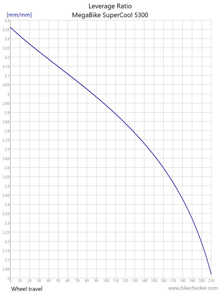

Klar. So etwa sollte die ausschauen, aber bitte nicht zu wissenschaftlich nehmen, habe es nur schnell reingeklickt.
Super, vielen Dank. Das ist sehr interessant und ist durch die Kurve aus der Gebrauchsanweisung validiert. Also war das gut geklickt.
Hast du da auch die Kurve, die fürs Bremsstempeln interessant ist? Anti Rise, oder?
