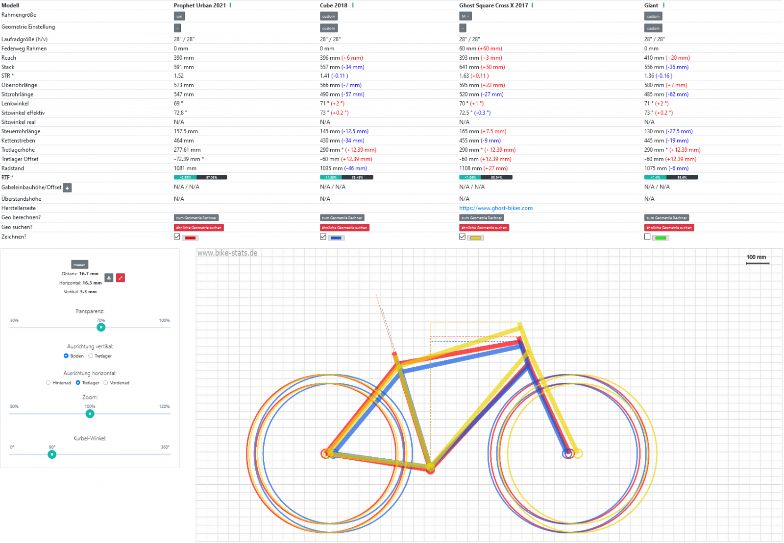

Dann kommen jetzt hier mal meine Überlegungen:
Das Giant empfinde ich als ziemlich passend, aber ist es vielleicht zu sportlich?
Ich hab das Prophete entdeckt und bin davon ziemlich angetan vor allem 1x9:
Wie der gleiche Rahmen mit Gepäckträger aussieht, sieht man hier:
Leider gibt Prohete keine Geos an.... Oder bekommt man die irgendwo her?
Ist ja Onesize, ich glaube es könnte ziemlich gut passen.
Scheint eine lange Kettenstrebe zu sein, der Sitzwinkel könnte aber steiler sein.....
Wie sportlich ist das zum Giant?
Zum Schluss noch ein Ghost als Geometrie Beispiel in M:
Hier fällt mir auf wie hoch der Stack einfach ist. Ist doch irre im Vergleich zum Giant
Gibt es dazu Anmerkungen?
Generell denke ich, brauche ich wohl eine Kettenstrebe um die 450 bis 460 und einen Sitzwinkel steiler 72 oder beser 73 Grad. Dann kann der Gepäckträger gut übers Hinterrad.
Beim Stack und effektiven Oberrohr bin ich mir aber unsicher. Wie viel würdet ihr da bei meiner Größe empfehlen?
Vielen Dank!

Cube vs Giant Escape:
Nach meiner Interpretation fällt Giant flach. Das Teil wäre nirgendwo eine Verbesserung.....
Cube vs ghost vs prophet:
Das Prophet sollte sich gleich lang anfühlen. Der Hinterreifen ist wensentlich weiter hinten. Sattelüberstand minimal kleiner......
Das Ghost sieht ziemlich genial aus. Es erfüllt eigtl alle Punkte.
Aber eigtl viel zu teuer.
Ich bin 174 mit SL 81cm.
Welche Oberrohrlänge plus Vorbau fahrt ihr so mit der Größé?
Welches sollte mir am besten passen?
