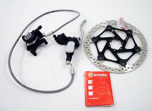

100% ist das eine Brembo, Brembo hatt Anfang 2000 schon eine limitierte MTB Bremse mit knapp 1000 Stück für über 1200€ am Start, daher sind sie in dem Bereich auch nicht neu.
