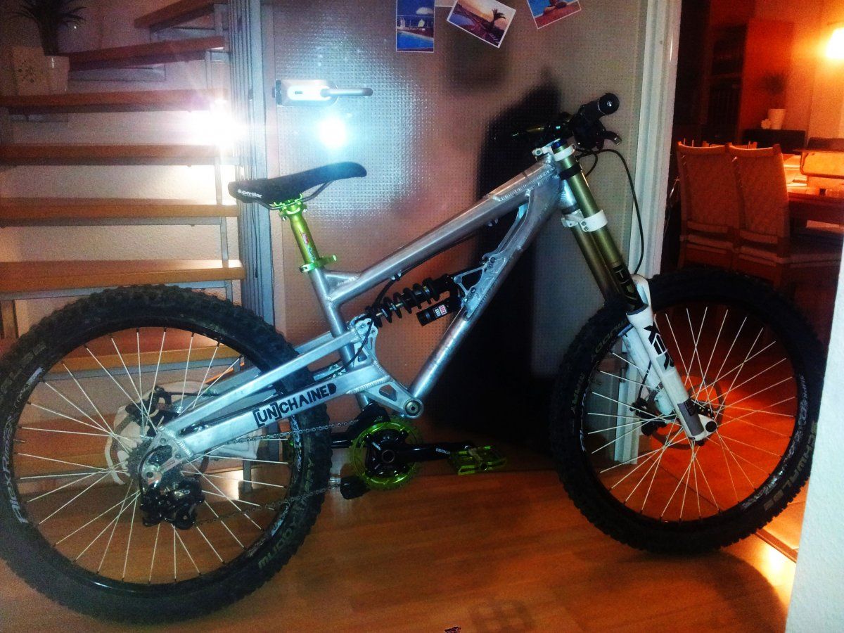

Nun will ich als ganz frischer Pudelbesitzer auch mal mein Werk beitragen. Die Teile teilweise von einem TuEs geklaut (vorgängerrahmen) und mit schicken grünen farbakzenten verfeinert. Ich finds scharf (bis auf den Sattel, der zu weit vorn ist^^), mal sehen ob er sich auch so fährt!
Meinungen? Partlist auf Wunsch ^^

Oh, sorry. Sieht man nicht gleich. Fährst Du kurzen Federweg und tiefes Tretlager? War mir immer zu tief. Bin immer max Federweg hohes Tratlager gefahren. Das war dann bei ca. 35 cm.
Kleiner Federweg ist oben, oder? (Hoffentlich werd' ich jetzt nicht von Pudelveteranen gesteinigt :D)
Falls ja, fahr' ich genau diese Einstellung. Am WE gehts nach Thale, einfahren und die ganzen settings durchtesten. Zu behaupten, man hätte wenig einzustellen, wäre ja gelogen :D
Werd' ich Am Samstag mal sehen. So "im stand" kam es mir auch recht niedrig vor. Wenn du recht hast, bastel ich auch auf flachen LW um. Bin eher so der Flach-fan^^
Chicket Pudelchen...ind RAW einfach ein geiles Gerät...viel Spaß damit...
Nachtrag:
War der schon immer Alu RAW oder hast du den entlackt und behandelt?
Vielen Dank ;)
Ich hab der Rahmen hier im IBC erworben, da war er schon Raw. Denke mal der vorbesitzer hat ihn entlacken lassen, so behandelt ist er noch nicht
