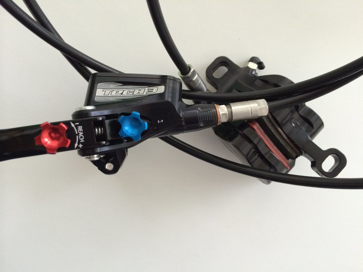

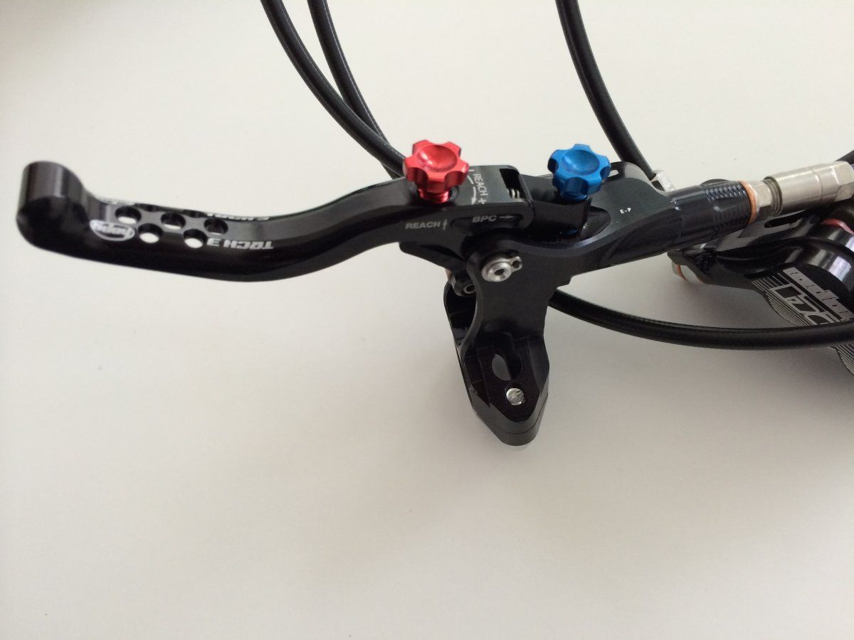

Bremssystem:
Nachdem ich lange Zeit eine Shimano Kombination befürwortet hatte, wurde es am ende doch eine Hope Tech3 E4.
Die Shimano Kombi wäre gewesen:
Hebel: Shimano Saint oder XT (mit schwarzen Abdeckungen), der XT Habel ist leichter 91g aber der Saint Hebel ist schöner 101g (gleich schwer wie XTR Trail)
Allerdings sind die XT Bremssättel ziemlich schwer 109g (mit normalen Belägen, ohne ICE Tech) und die XTR Trail Bremssättel sind mit 95g leichter und vor allem einteilige Bauweise, aber nur in silber poliert zu haben...
Scheiben wären die einteiligen Shimanos aus der 66er Serie, die sind leicht, billig und standfest.
Für den Preis der Kombi mit den XTR Teilen man dann aber auch schon der Preisregion der Hope Tech3 E4.
Da bekommt man dann aber 4 Kolben bei kaum Mehr-Gewicht (VR 258g HR 265g) bessere "Looks" und mehr "Imitsch"
Der Tech3 Hebel ist nur 24g schwerer als der Race Hebel aber ohne werkzeug verstellbar und man kann i-Spec Schalter direkt ohne Adapter montieren. Zur Schaltung später mehr.
Scheiben werden die Hope Floating 180/160. Würde eigentlich lieber 180/180 fahren , aber dann bräuchte ich hinten einen Adapter. Da die Leitungsverlegung für die HR Bremse etwas lieblos ist, und der Adapter das nur verschlimmern würde, versuch ichs erstmal so. (Gewichte: 150g für 180mm und 93g für 160mm, ohne Bremsscheibenschrauben, 12g Stahl)
