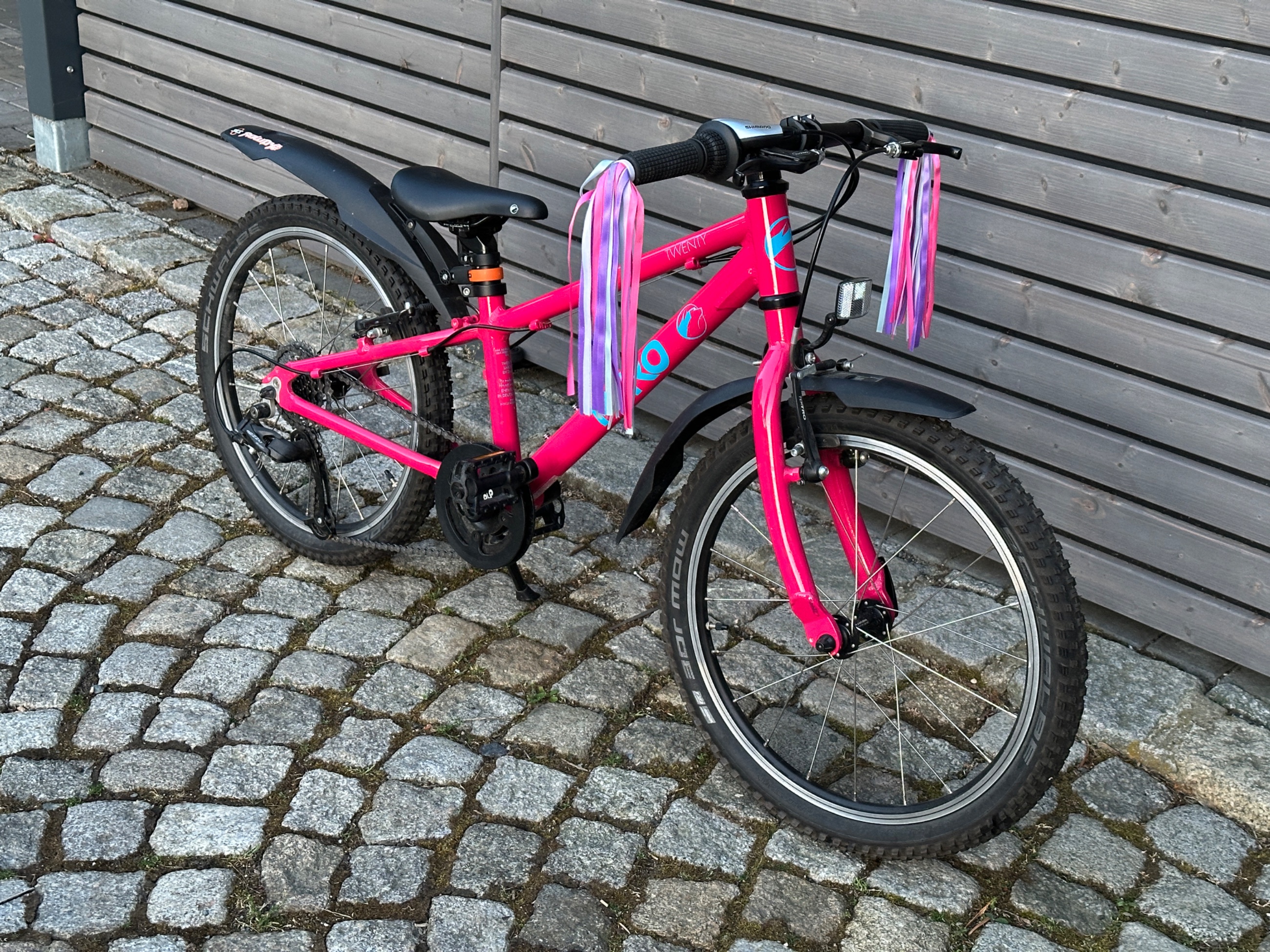

Nach einigem Suchen hab ich letzte Woche ein Pyro Twenty besichtigt und zu einem guten Kurs direkt in den Kofferraum geladen.
So sah es aus:

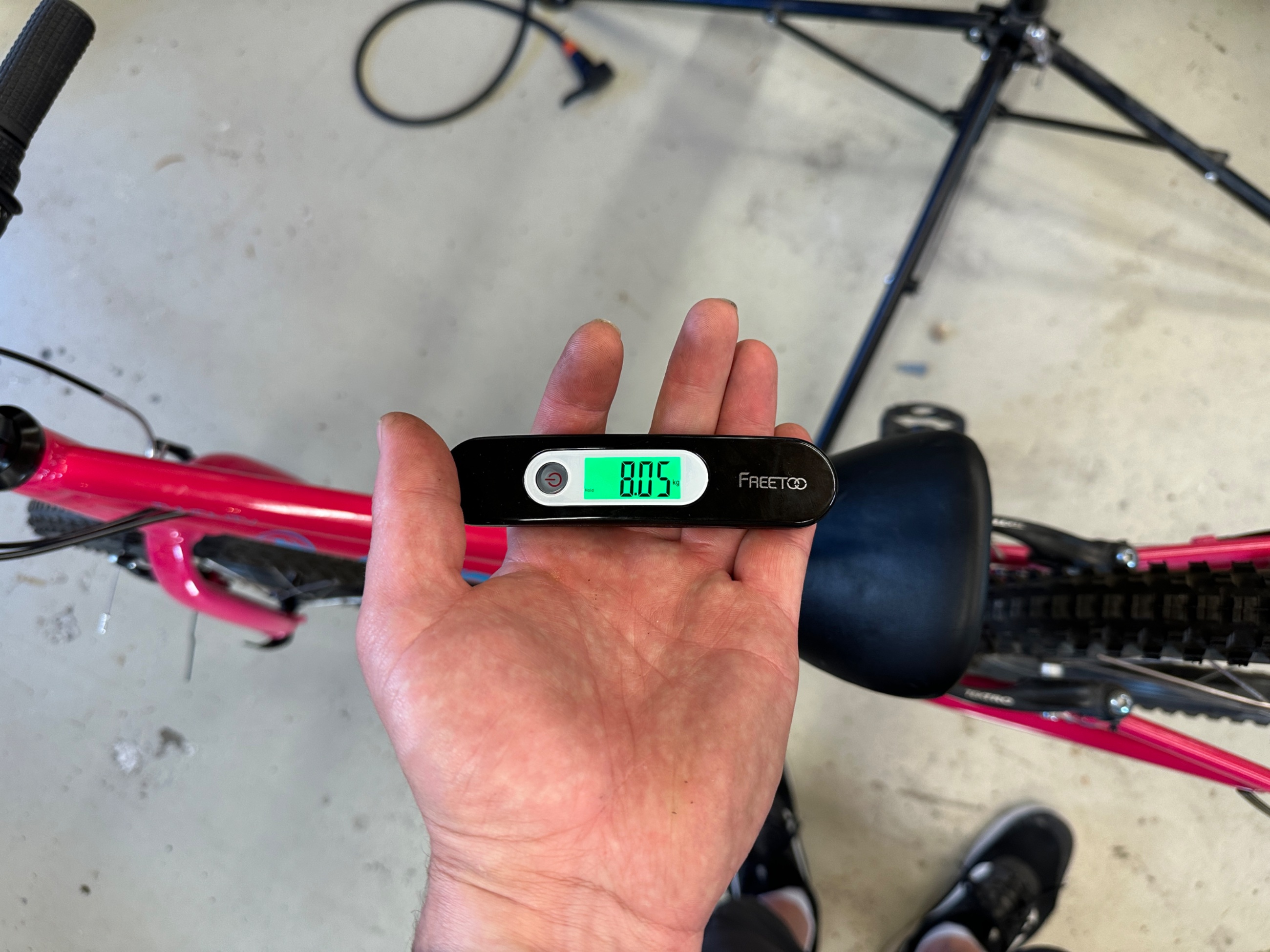

Ohne Ständer, Schutzbleche und Flatterbänder hab ich folgendes Gewicht gemessen:

Farbschema:
Farblich wünscht sie sich dass es genauso aussieht wie ihr bisheriges, nur eben größer:
Hab ihr viele Bilder von anderen, auch bunten, Rädern gezeigt, aber sie beharrt darauf.
Also ist das Farbschema schonmal gesetzt. Dass die Reifen allerdings schwarz werden musste sie mit Widerwillen akzeptieren.
Der Vorteil ist natürlich dass ich viele Anbauteile vom ER wieder verwenden kann, und nicht alles neu kaufen muss.
Das ER wird dann in den Originalzustand zurückversetzt und es darf sich ein anderes Kind daran erfreuen.

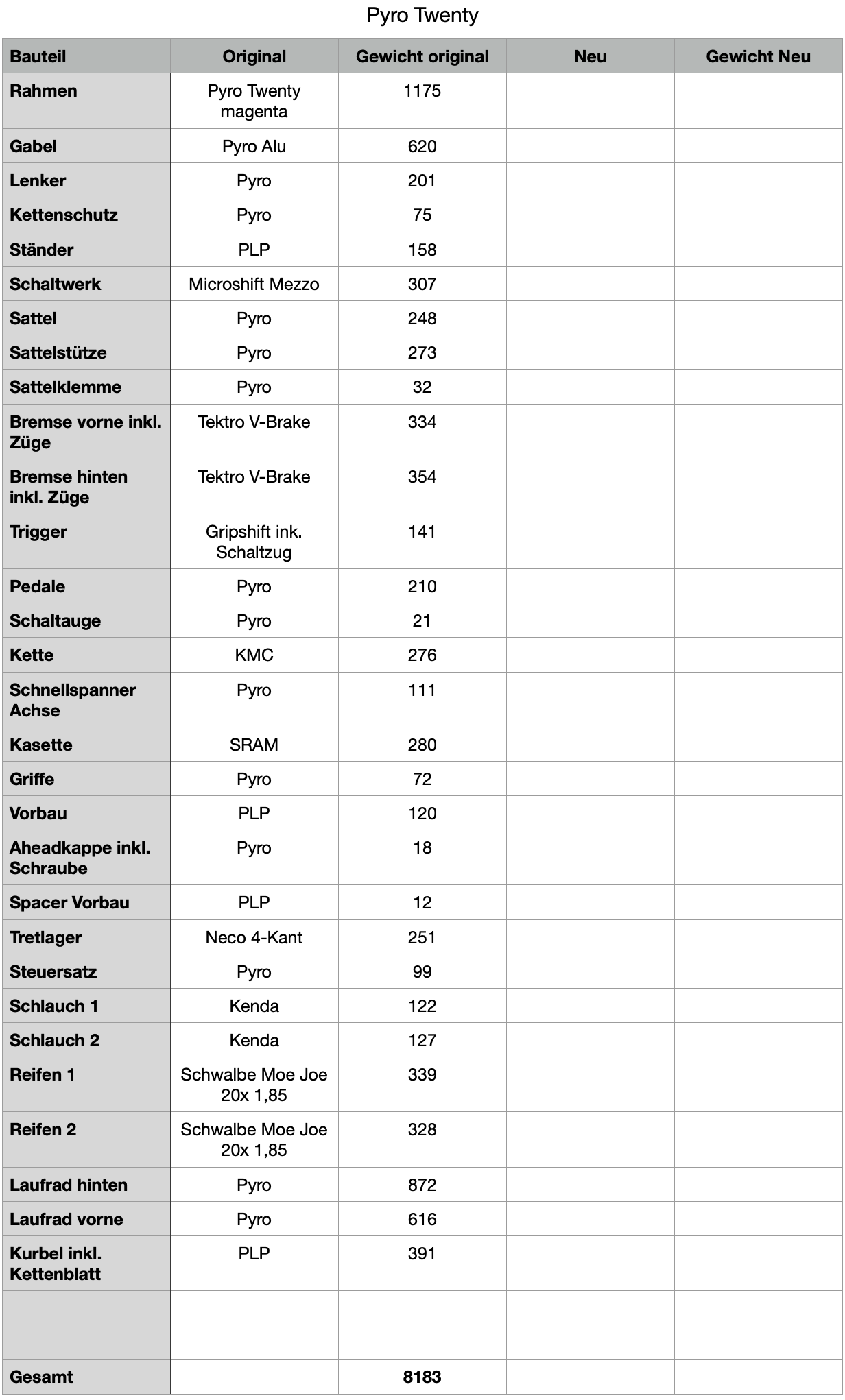

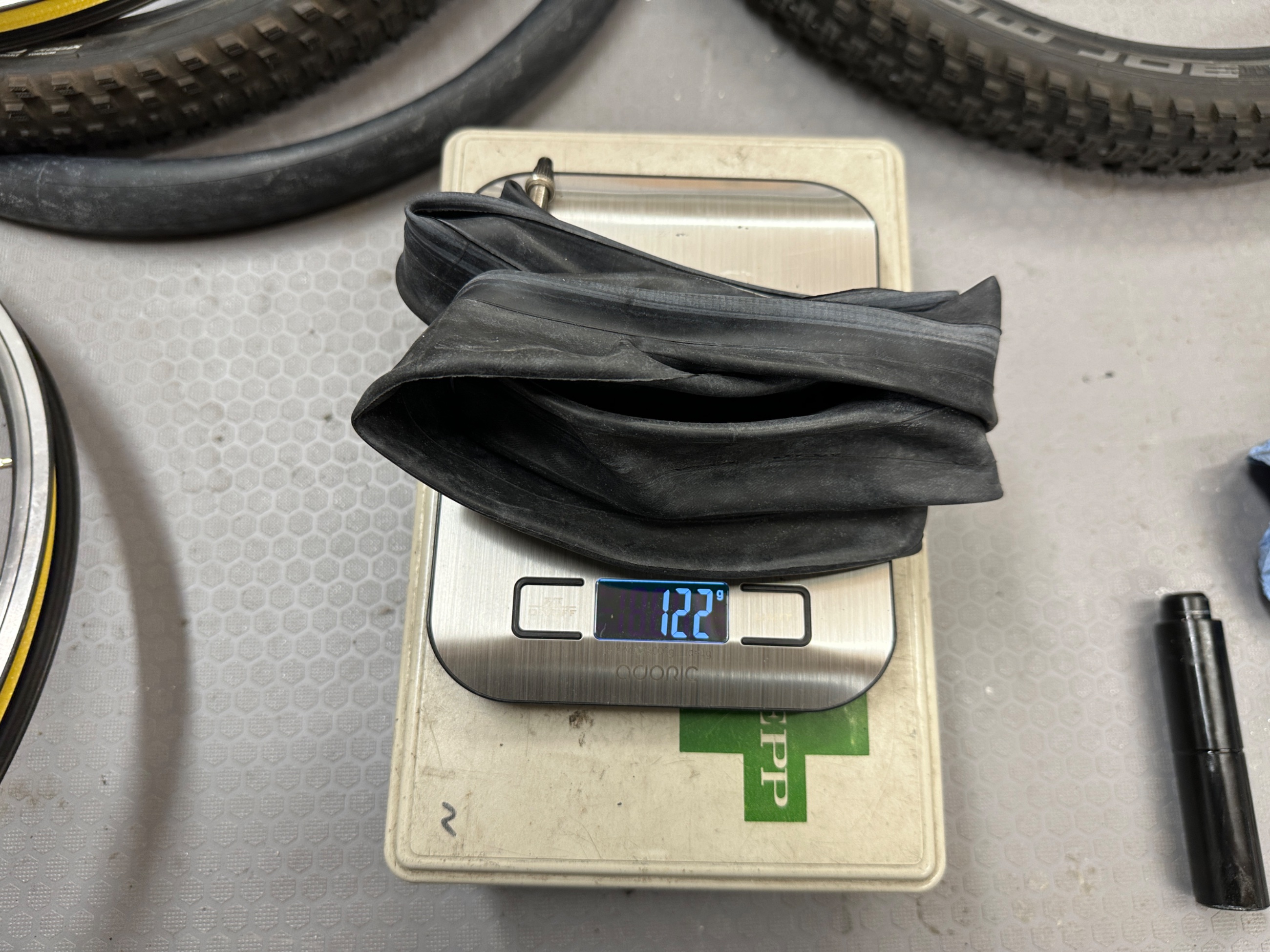

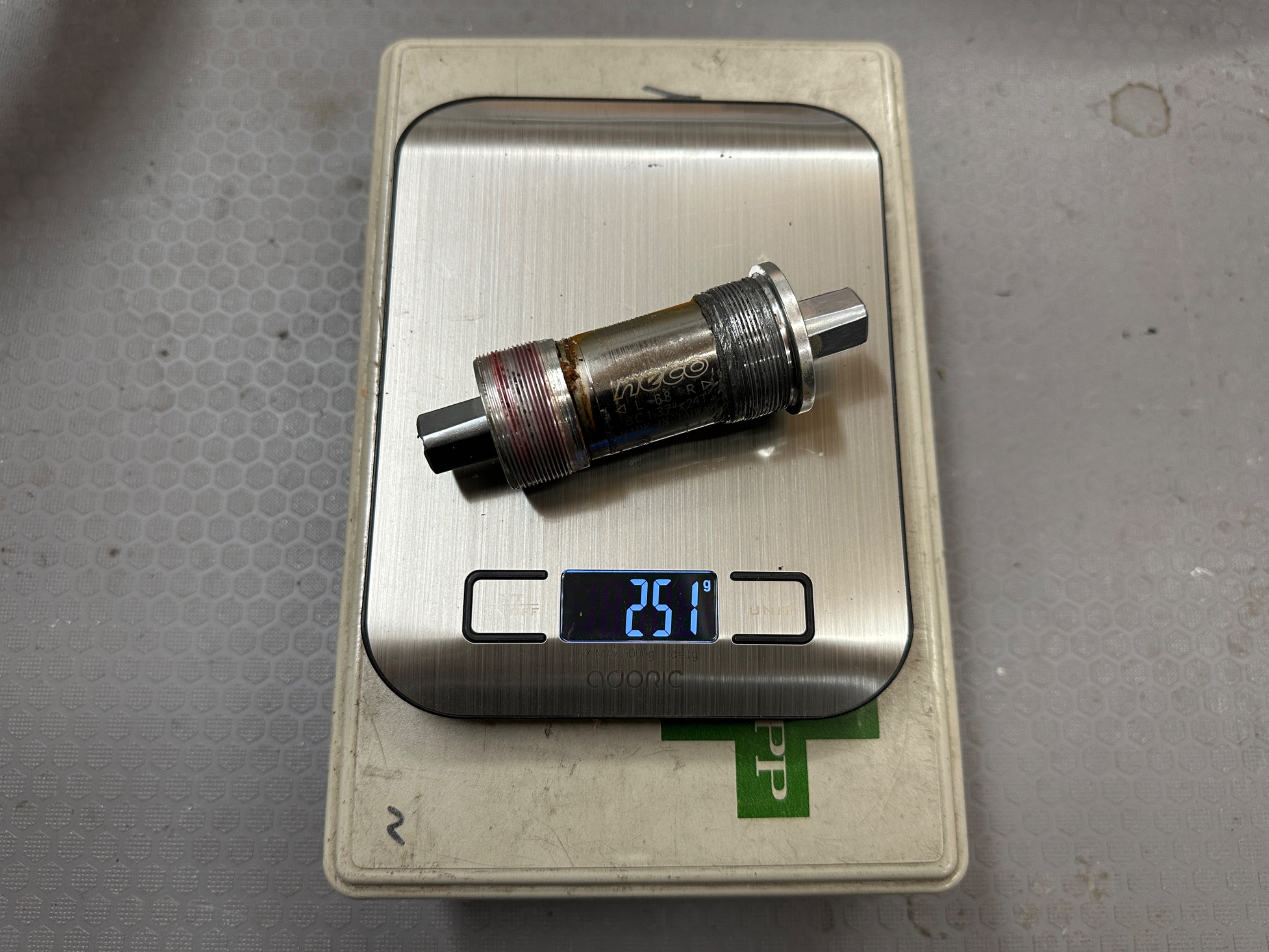

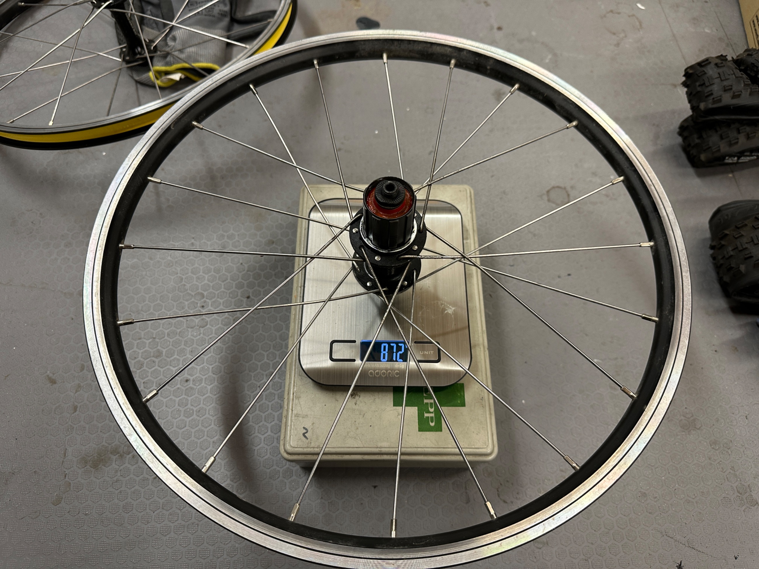

Das Rad hab ich gestern Abend komplett zerlegt und die Teile gewogen, hier ist das Ergebnis:
Es wird kein totales Weight-weenie-Projekt.
Ich tausche was Sinn macht und/oder was gefällt, ums letzte Gramm geht es nicht.
Aber wenn was neues kommt sollte es natürlich nicht schwerer sein 8-)

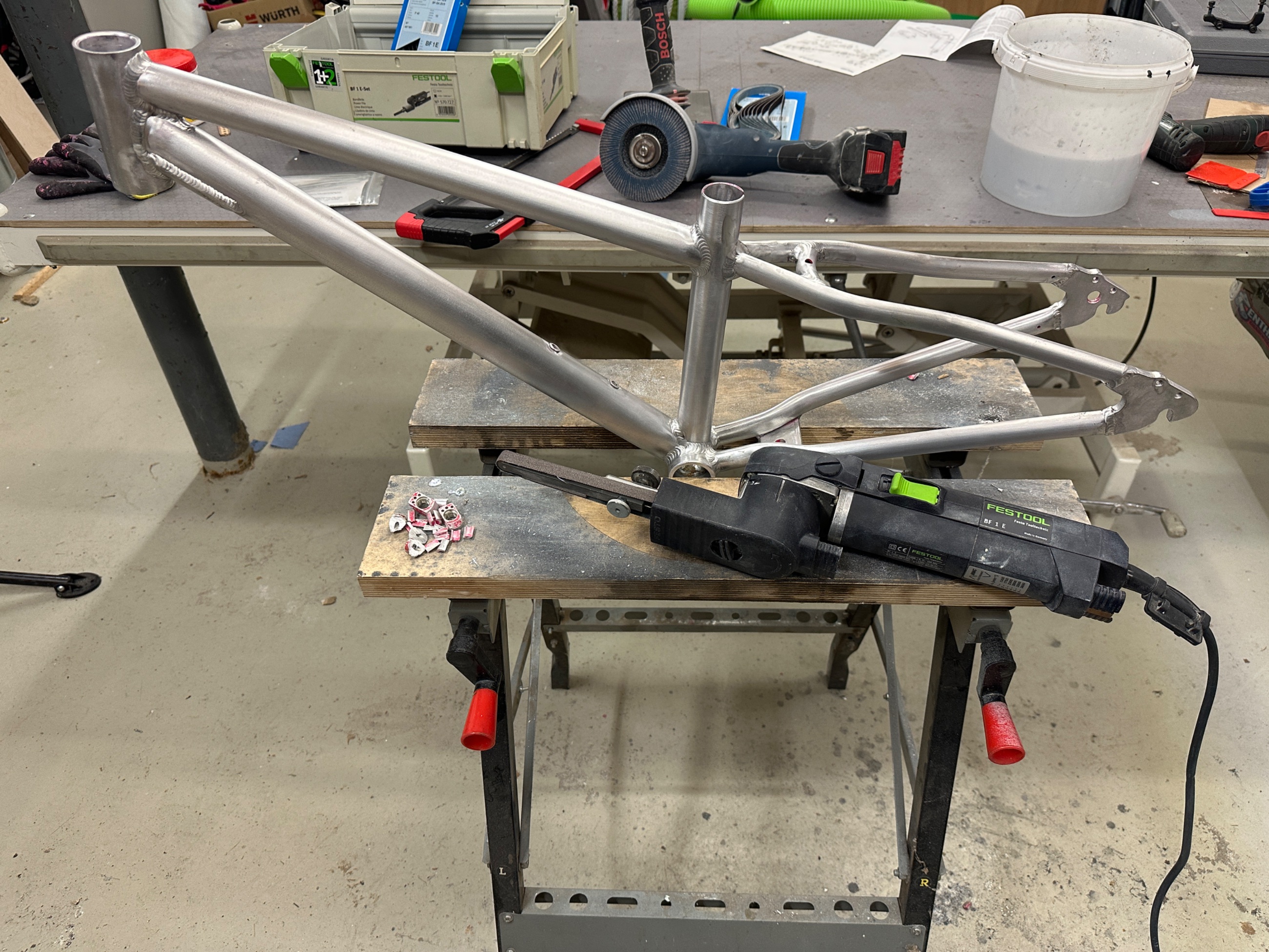

Der Rahmen ist schon am entlacken für den Raw-Look:

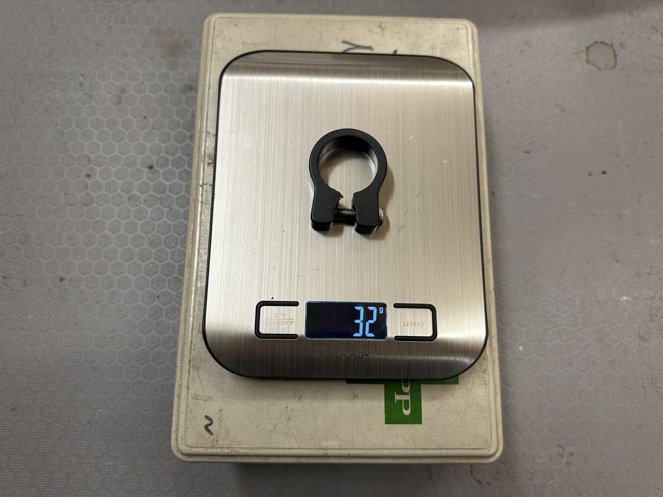

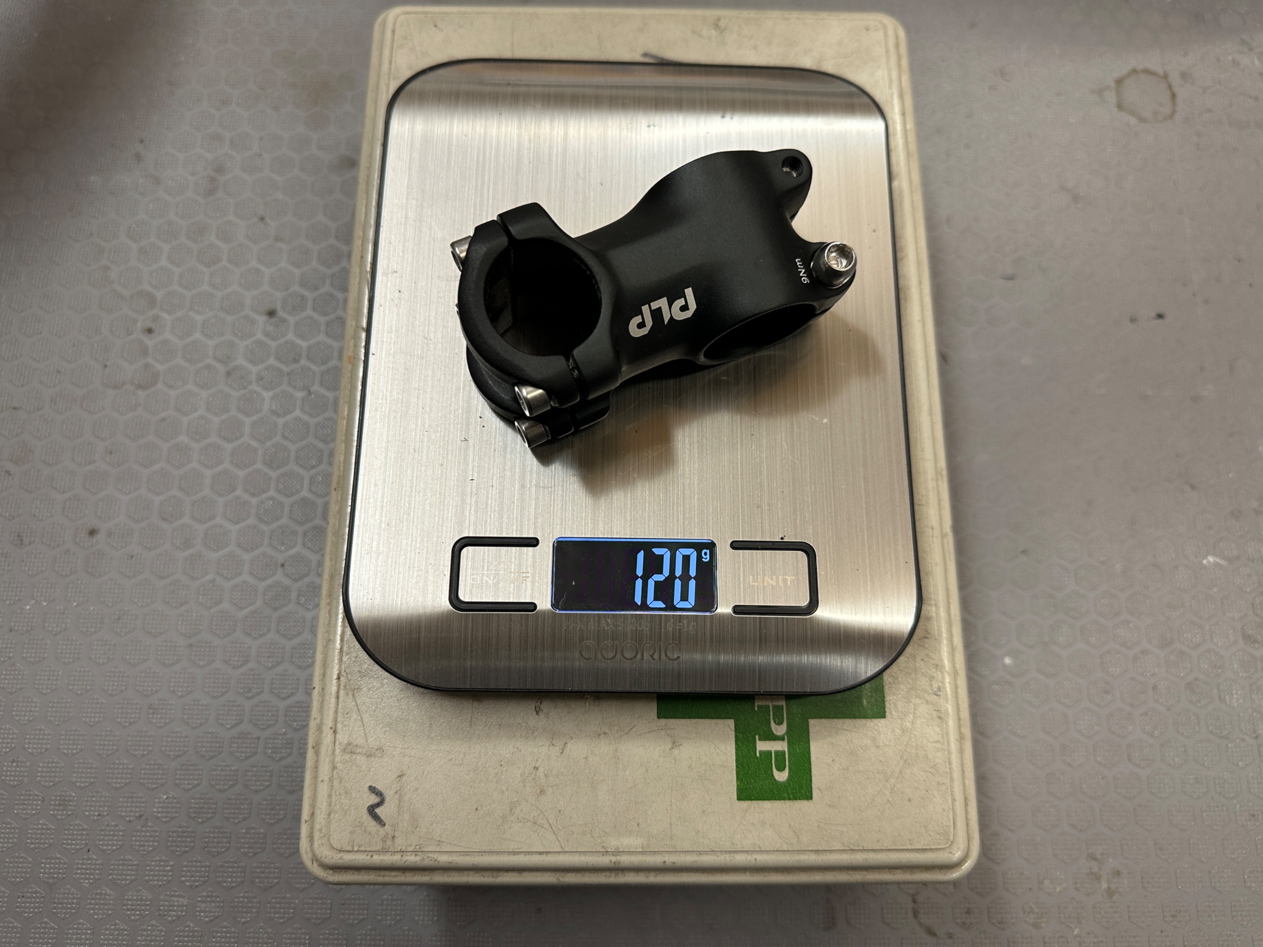

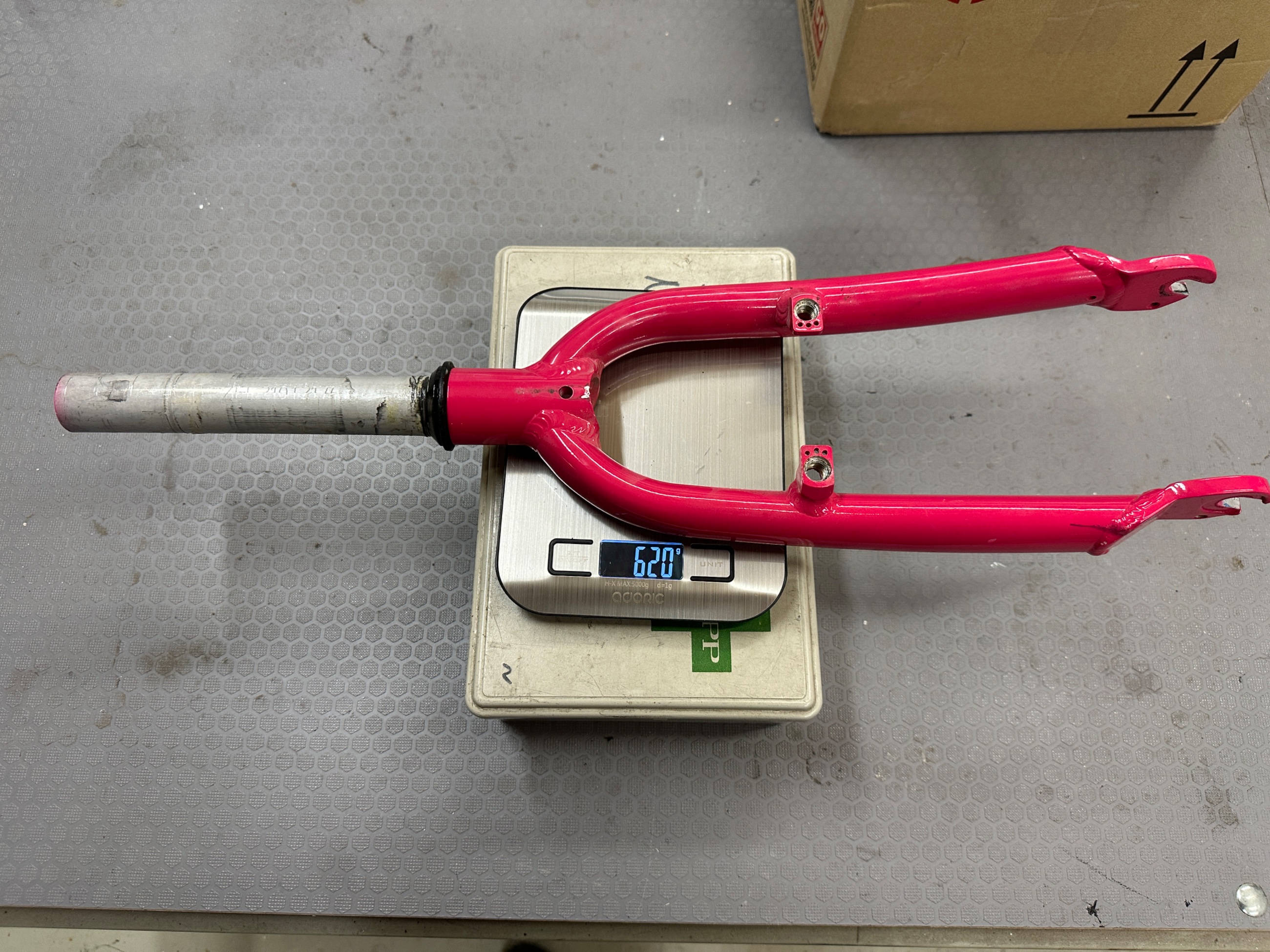

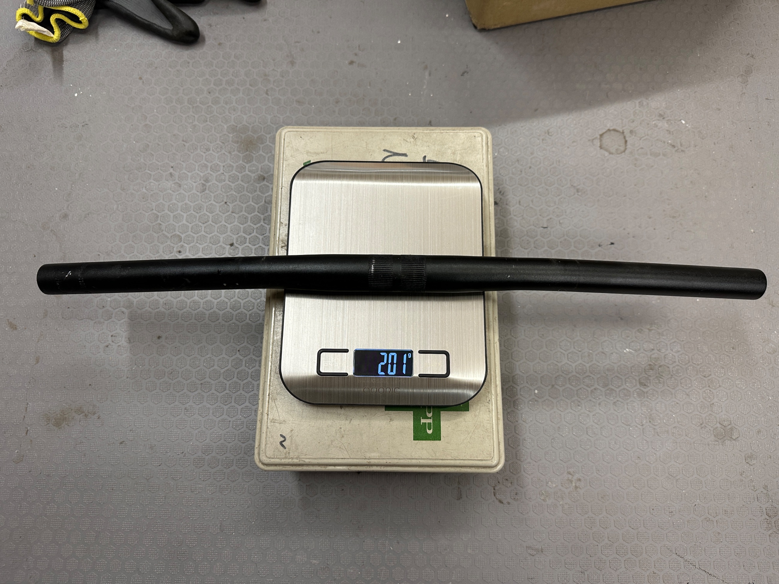

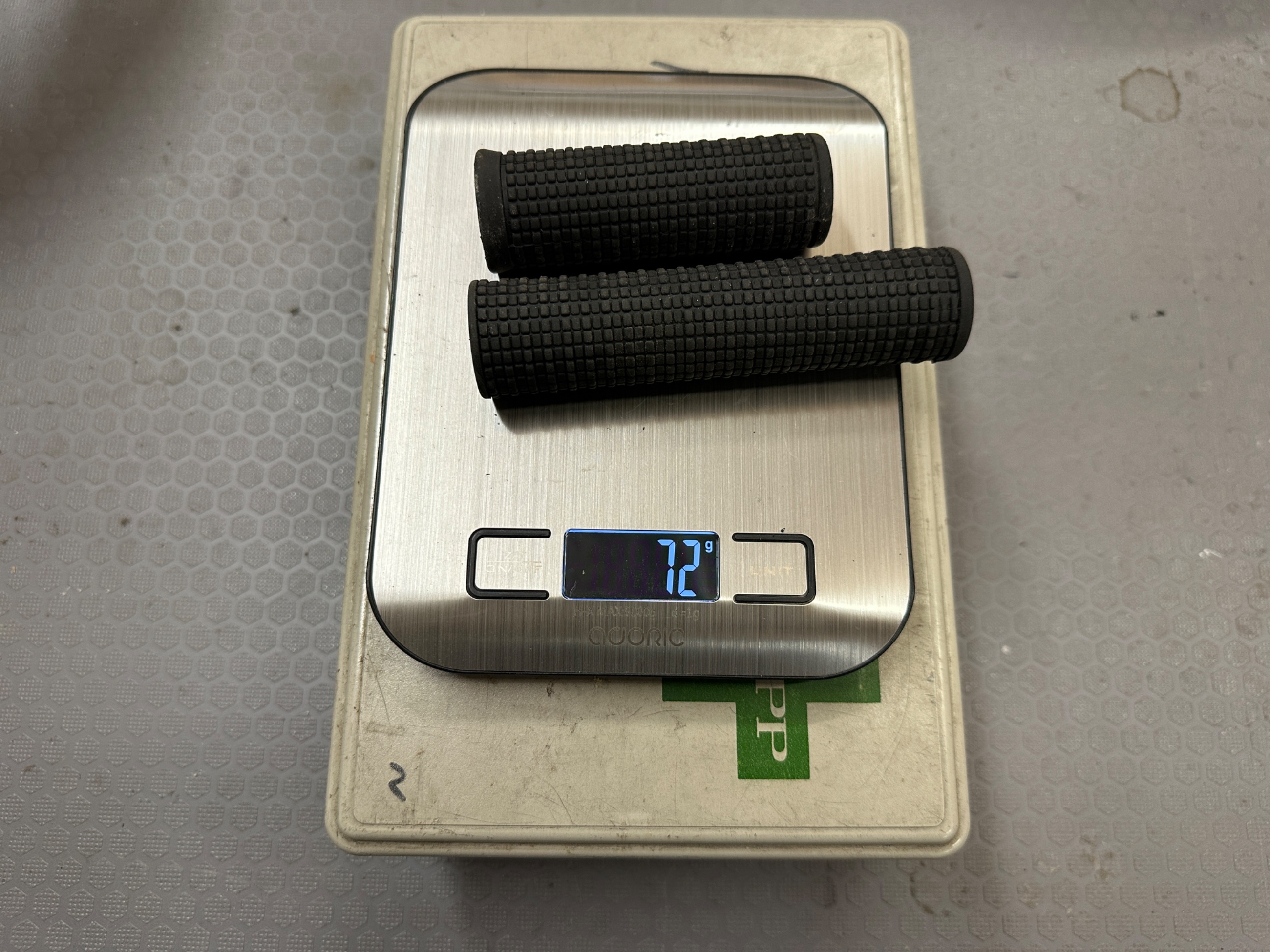

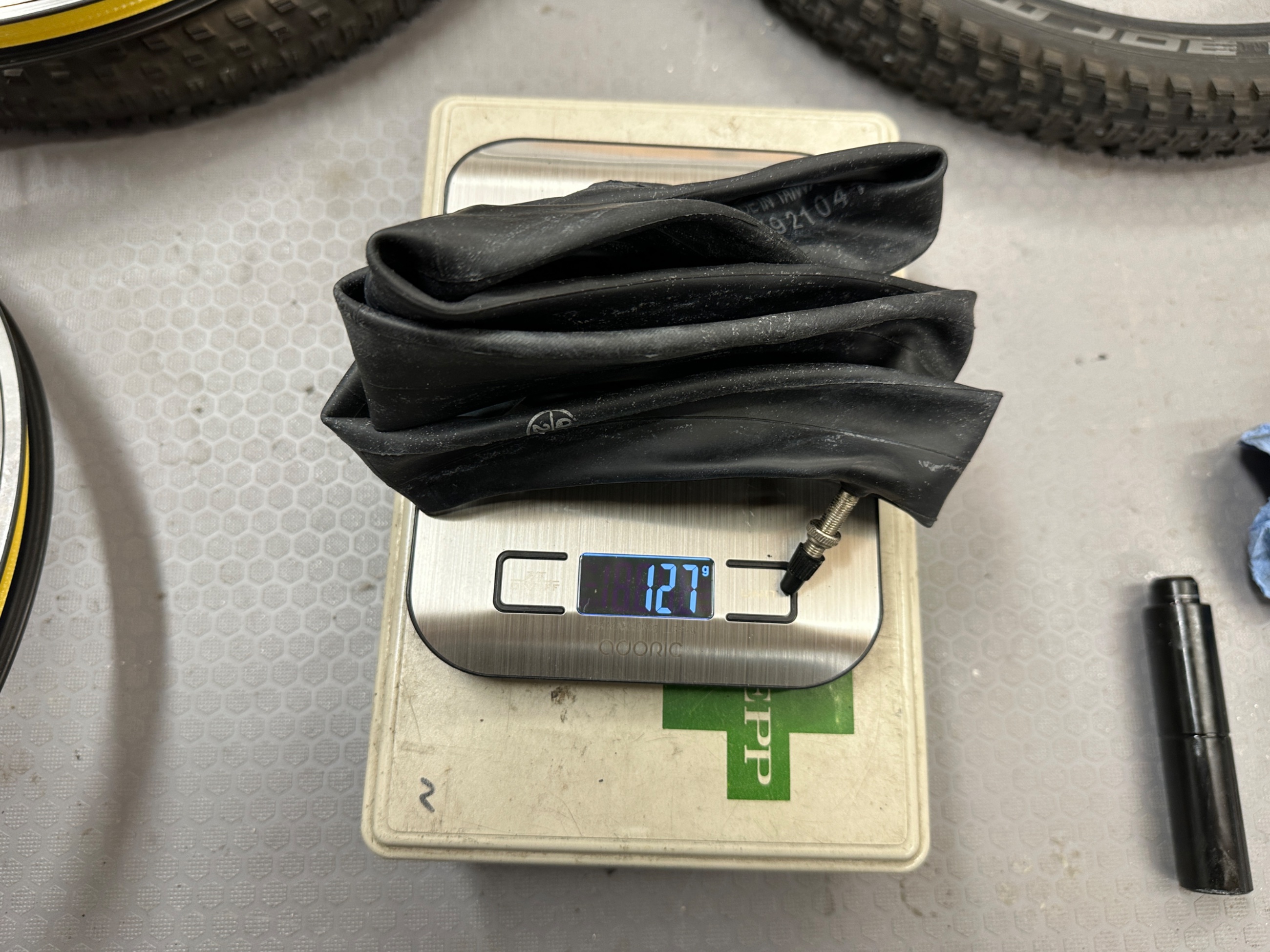

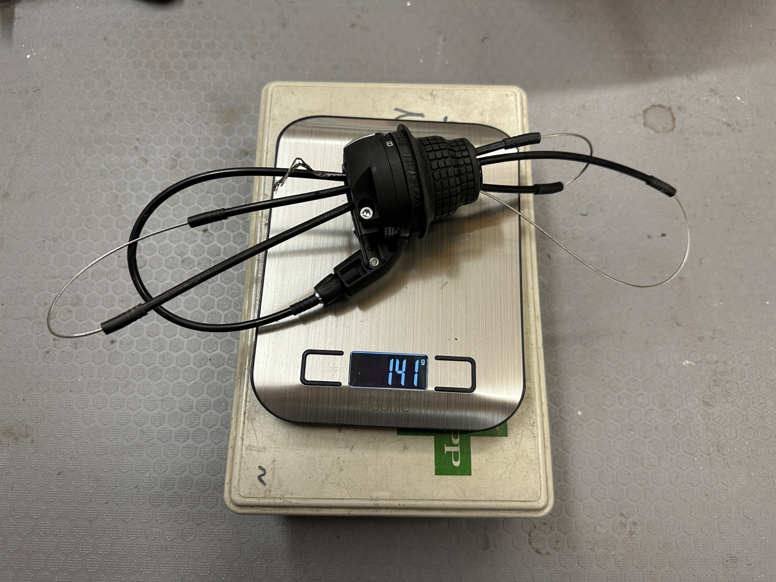

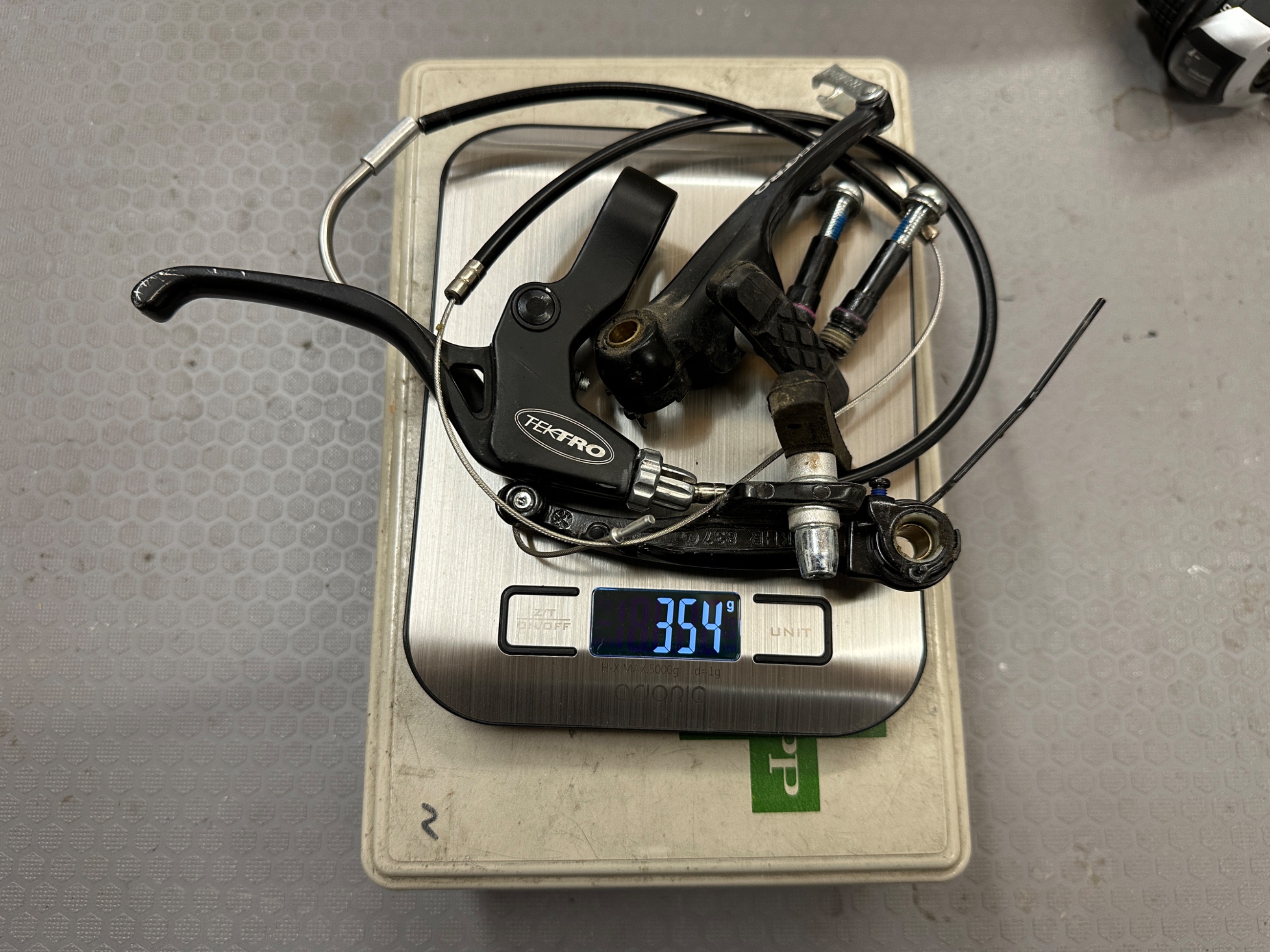

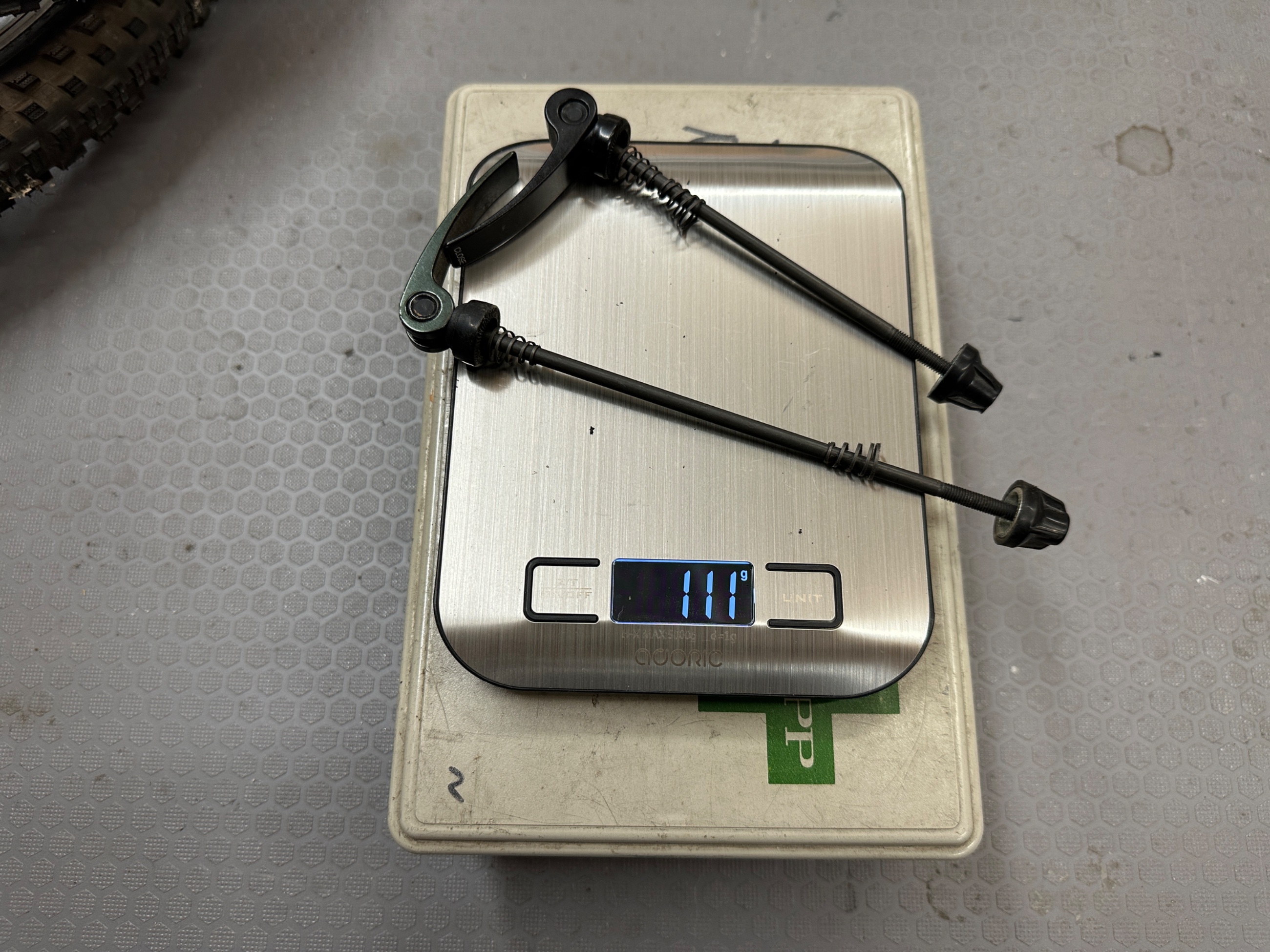

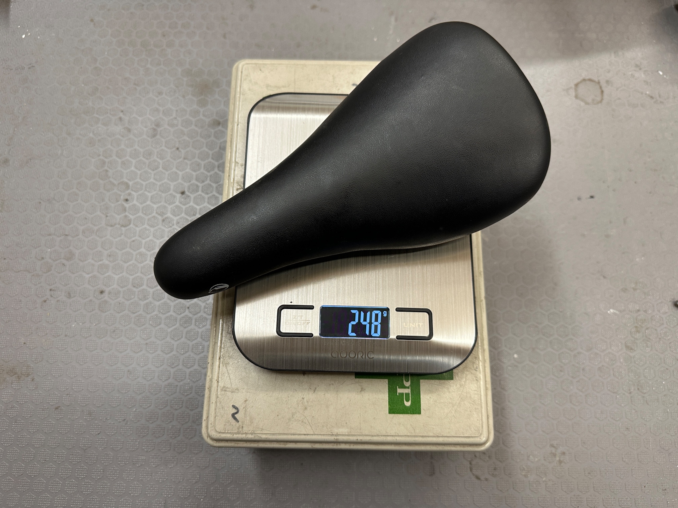

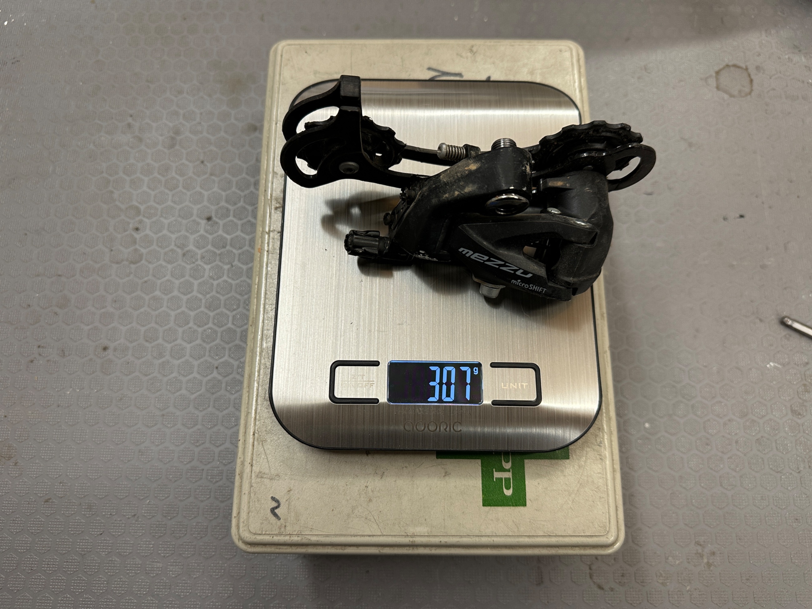

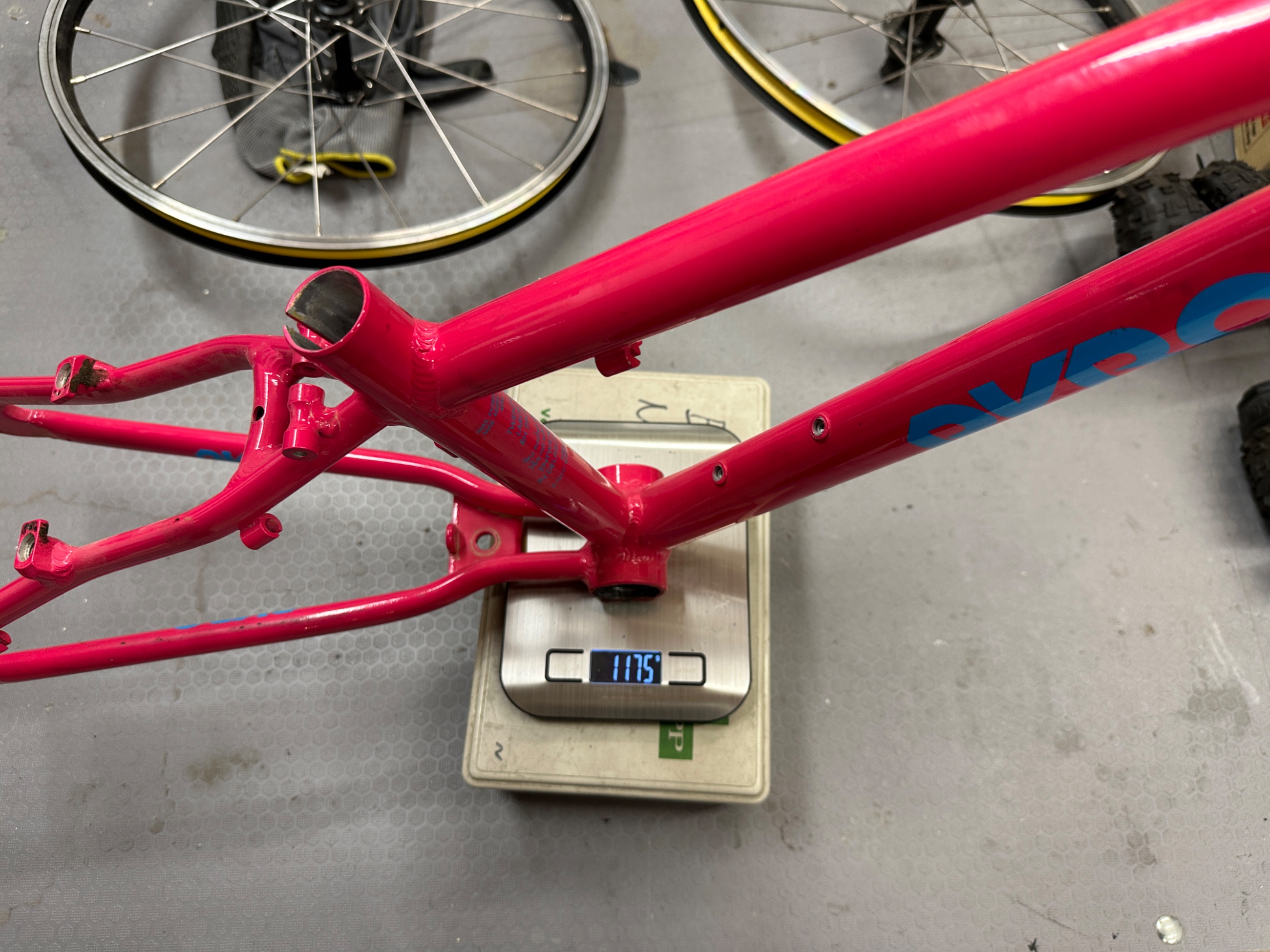

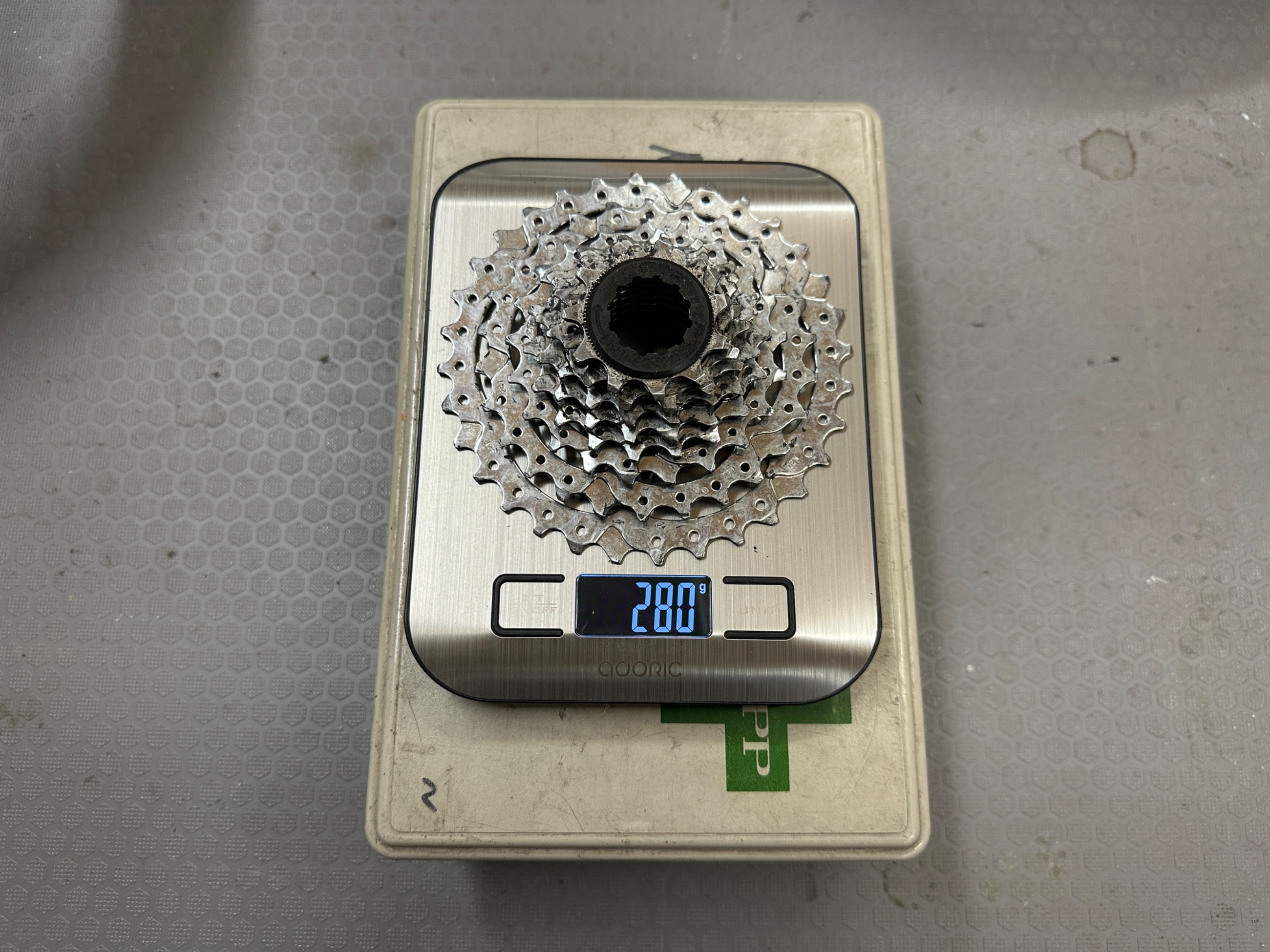

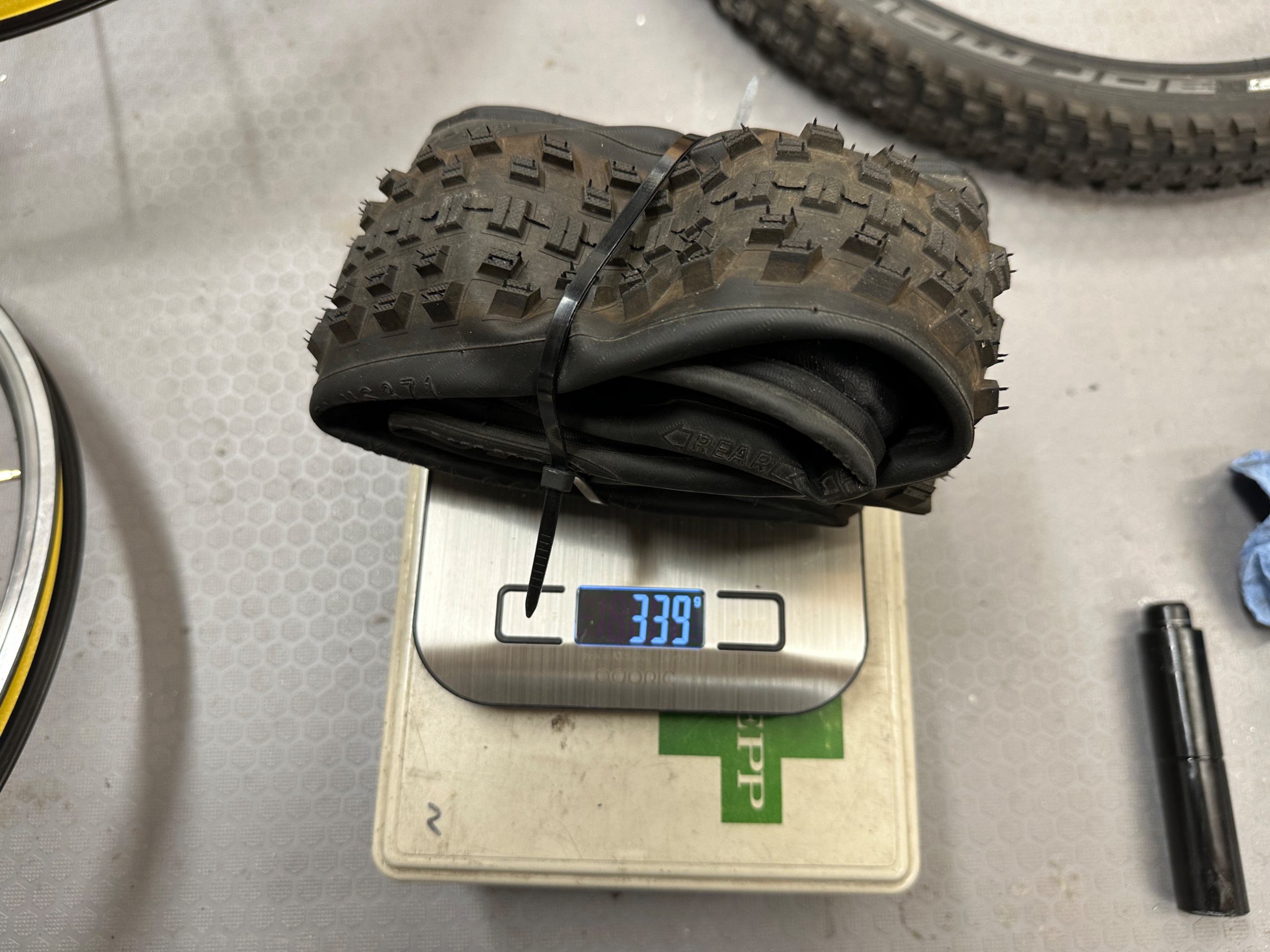

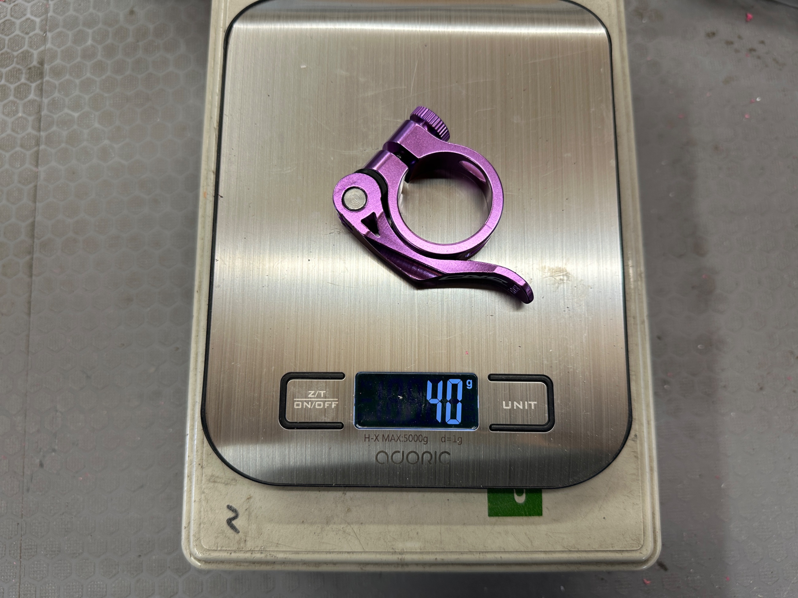

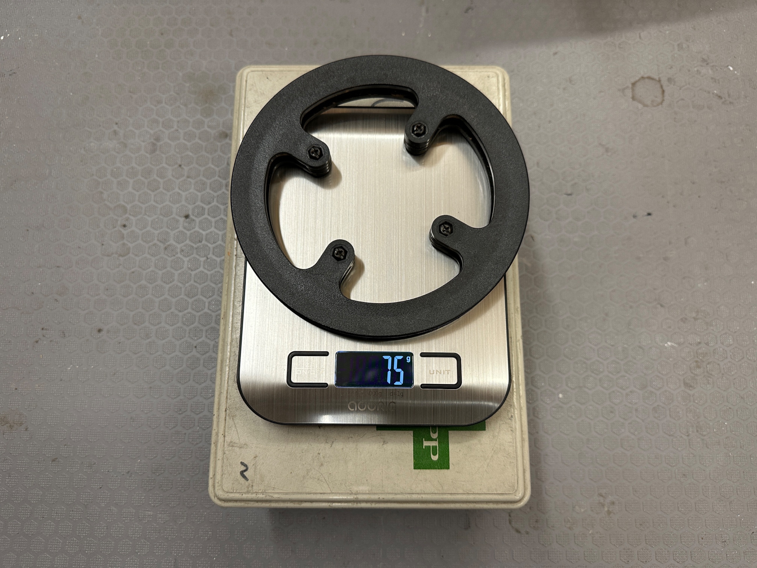

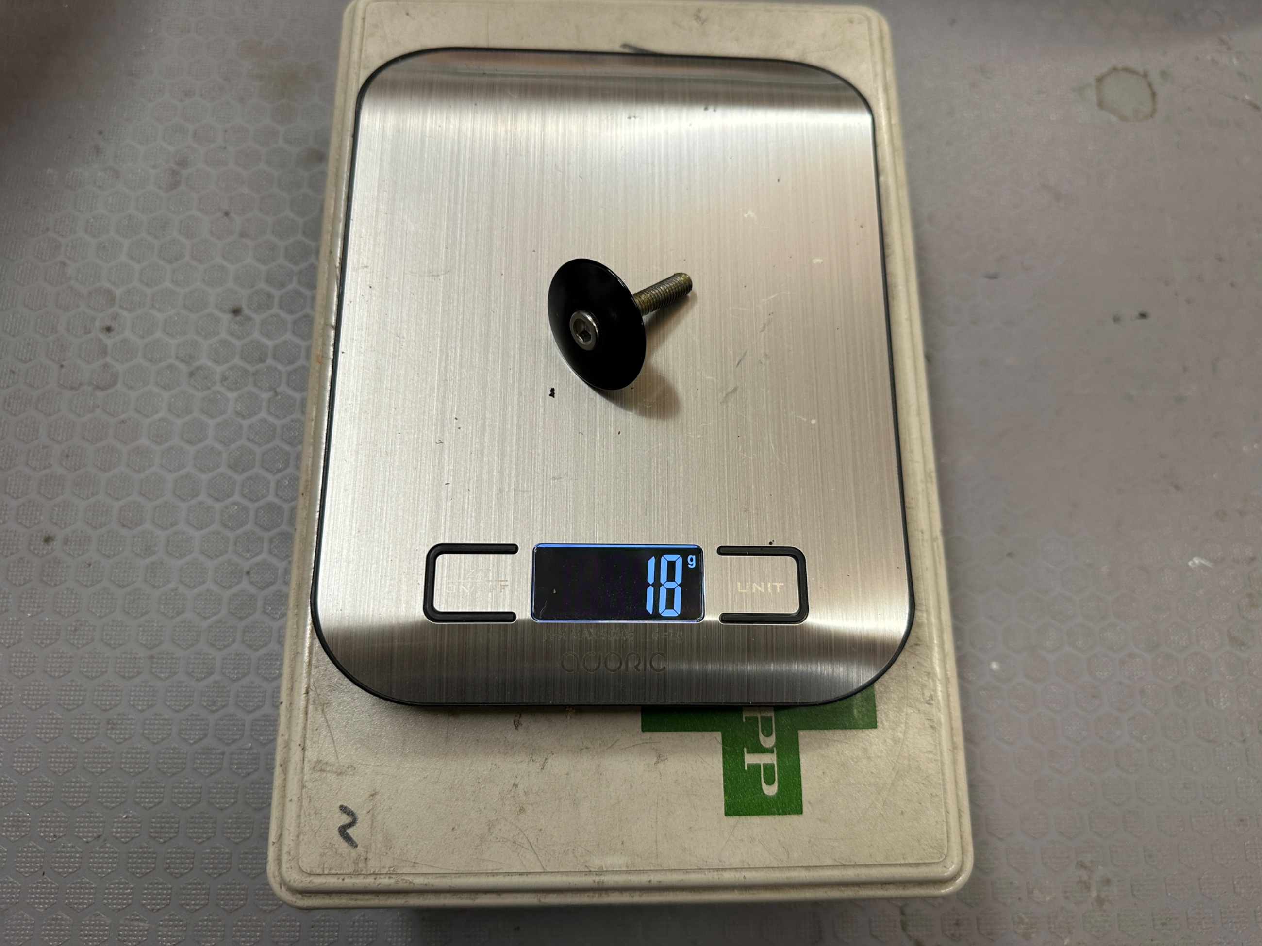

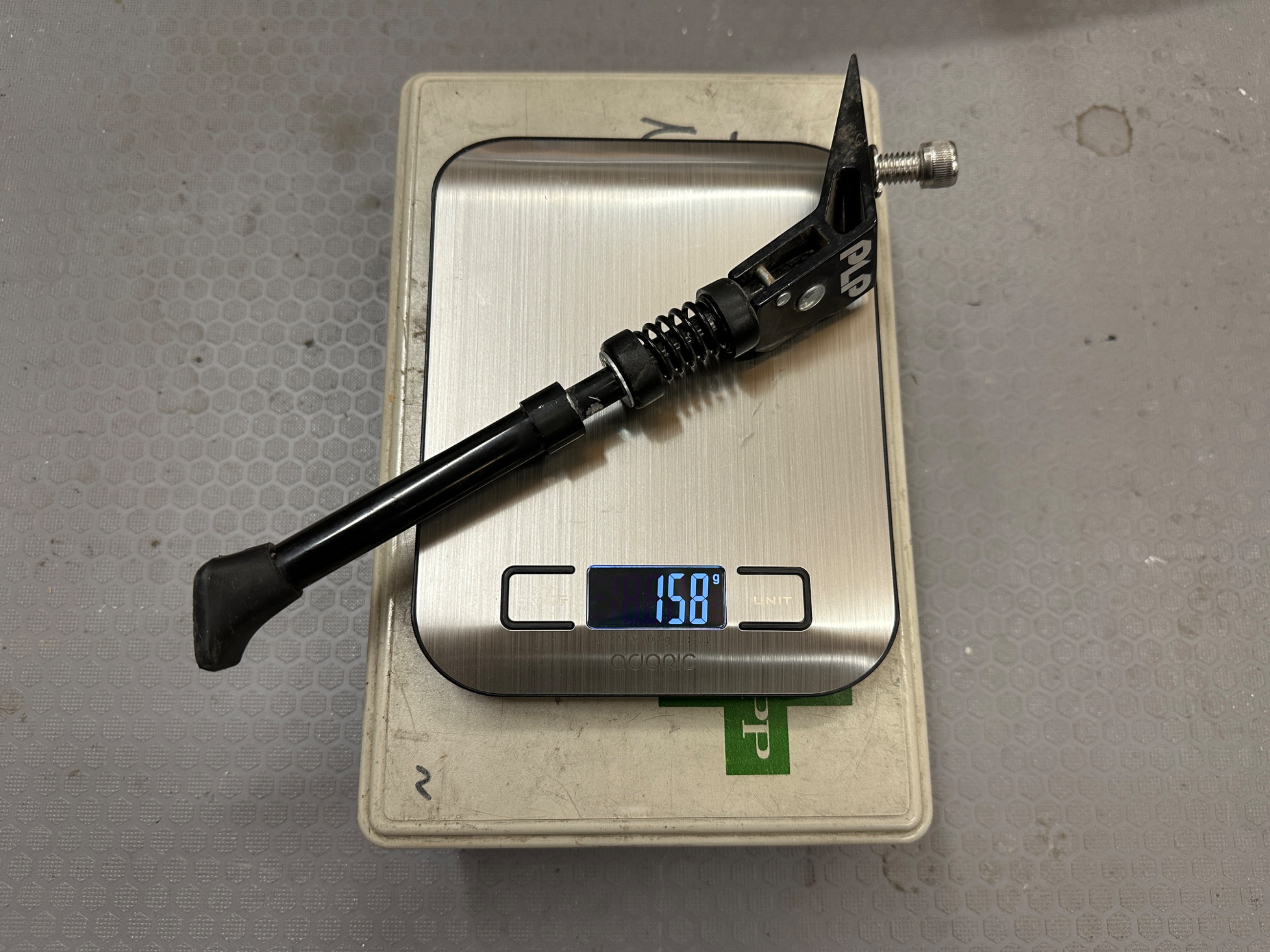

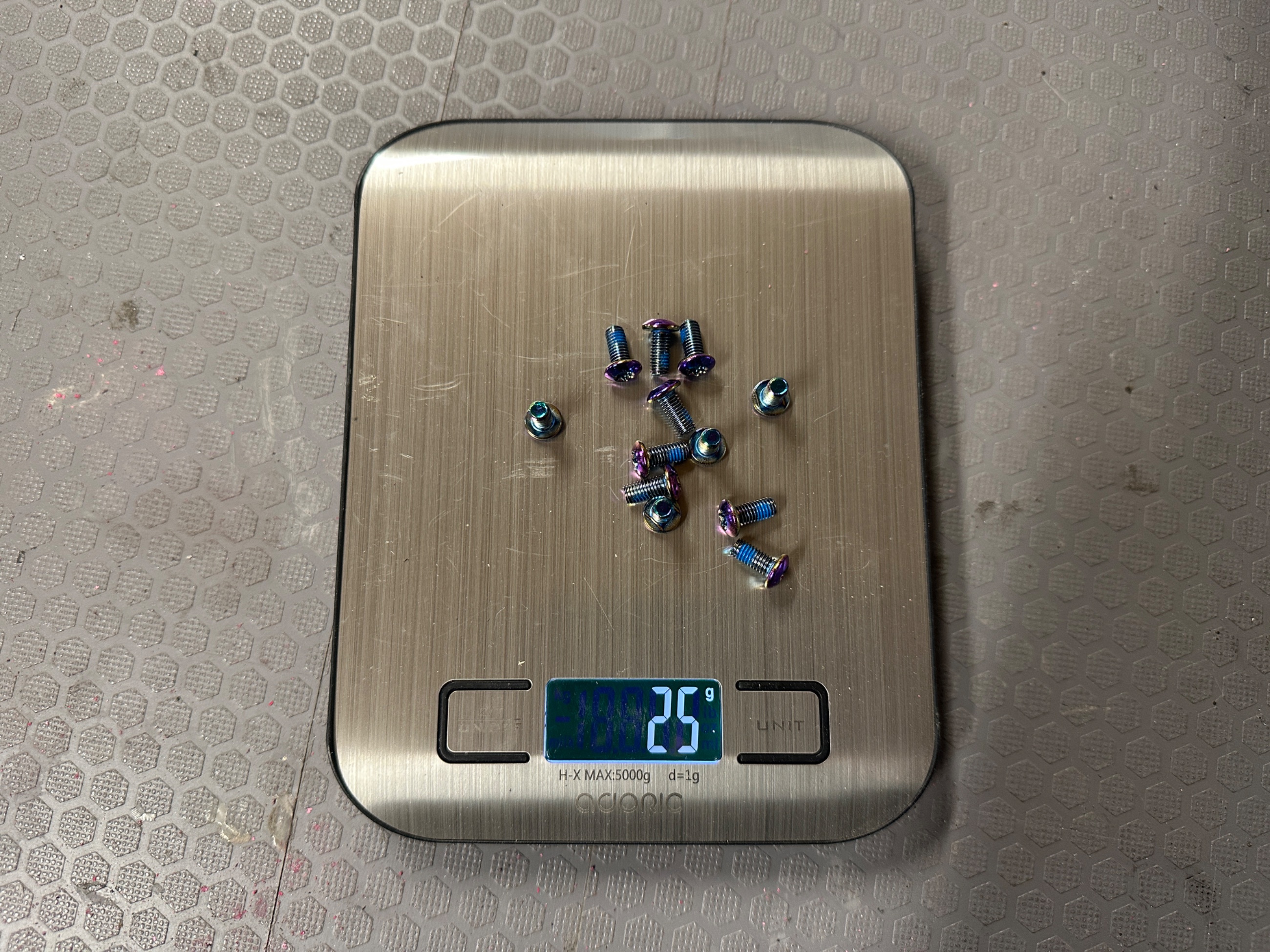

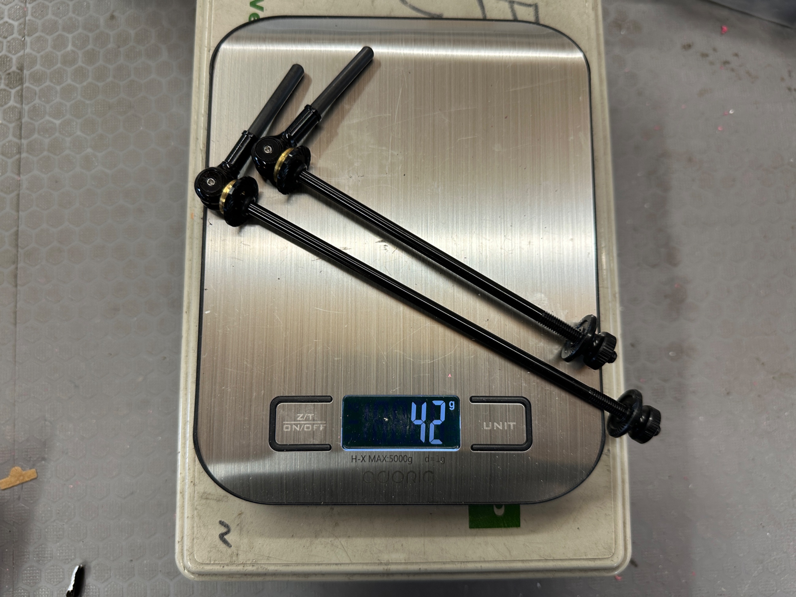

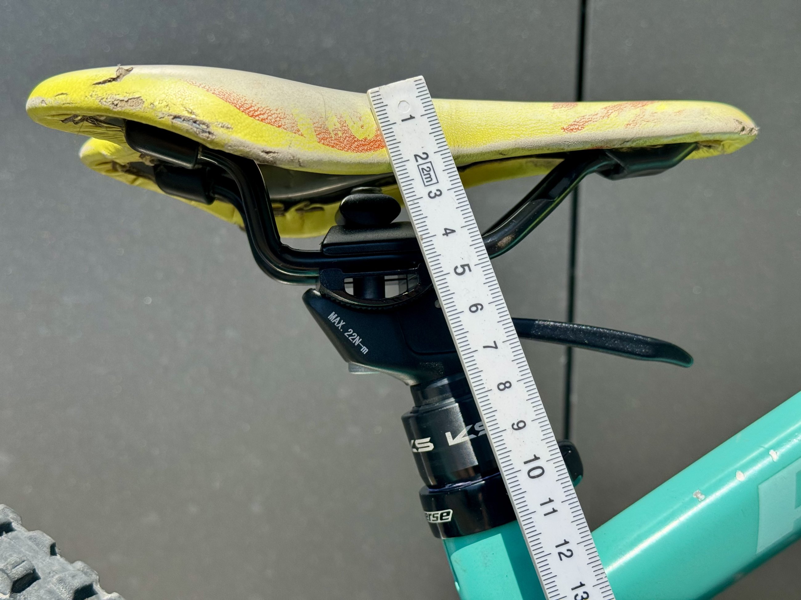

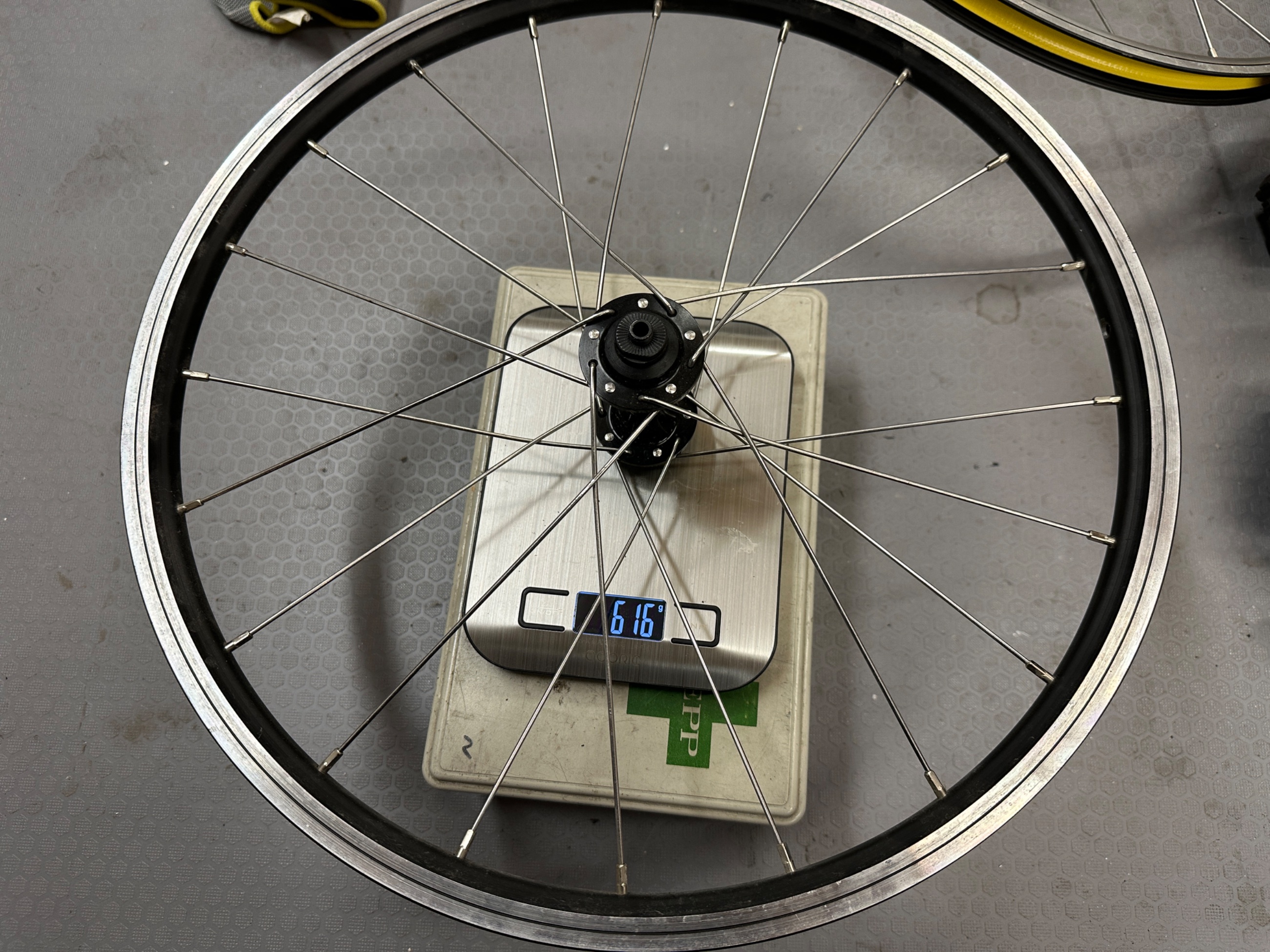

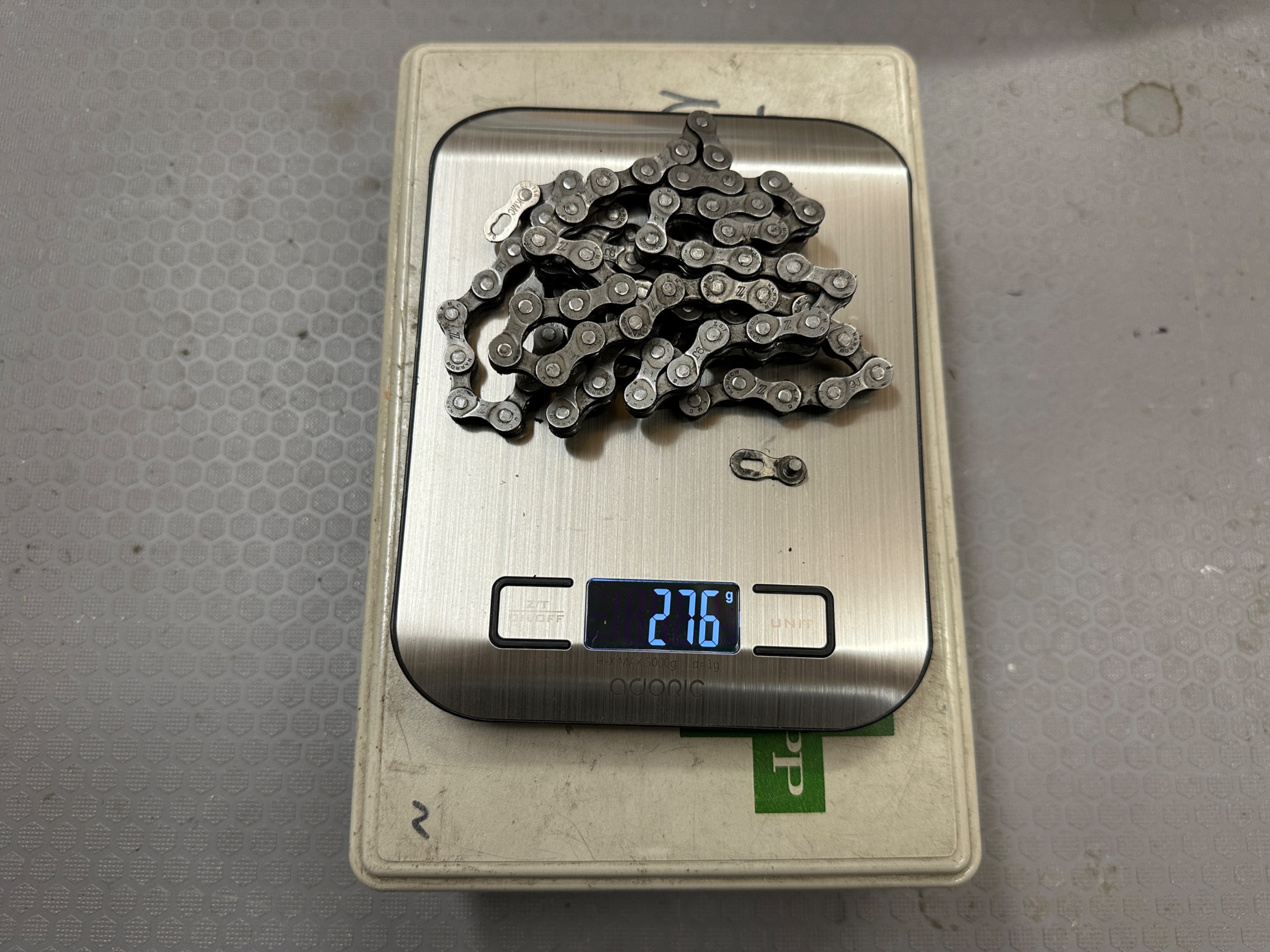

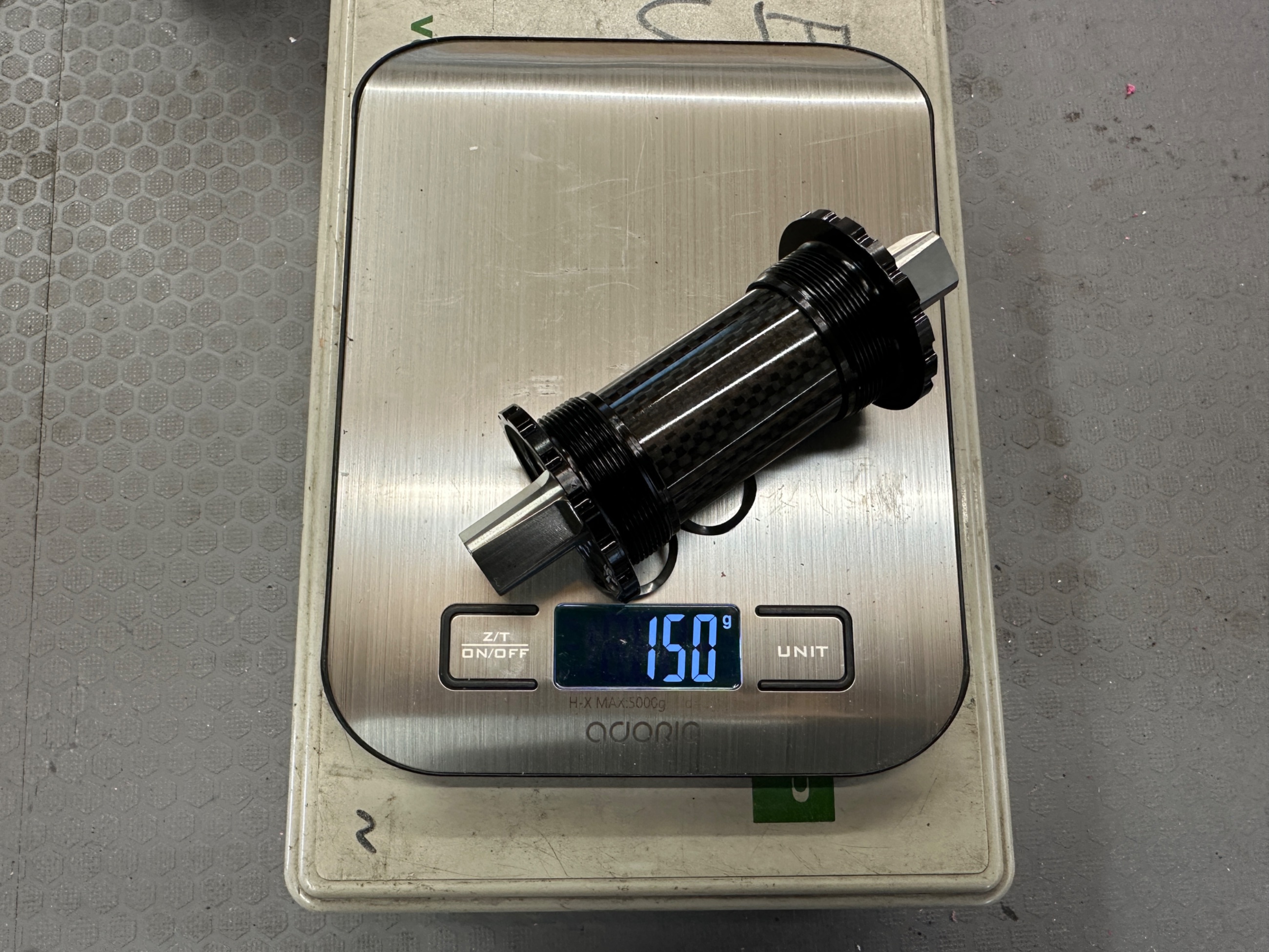

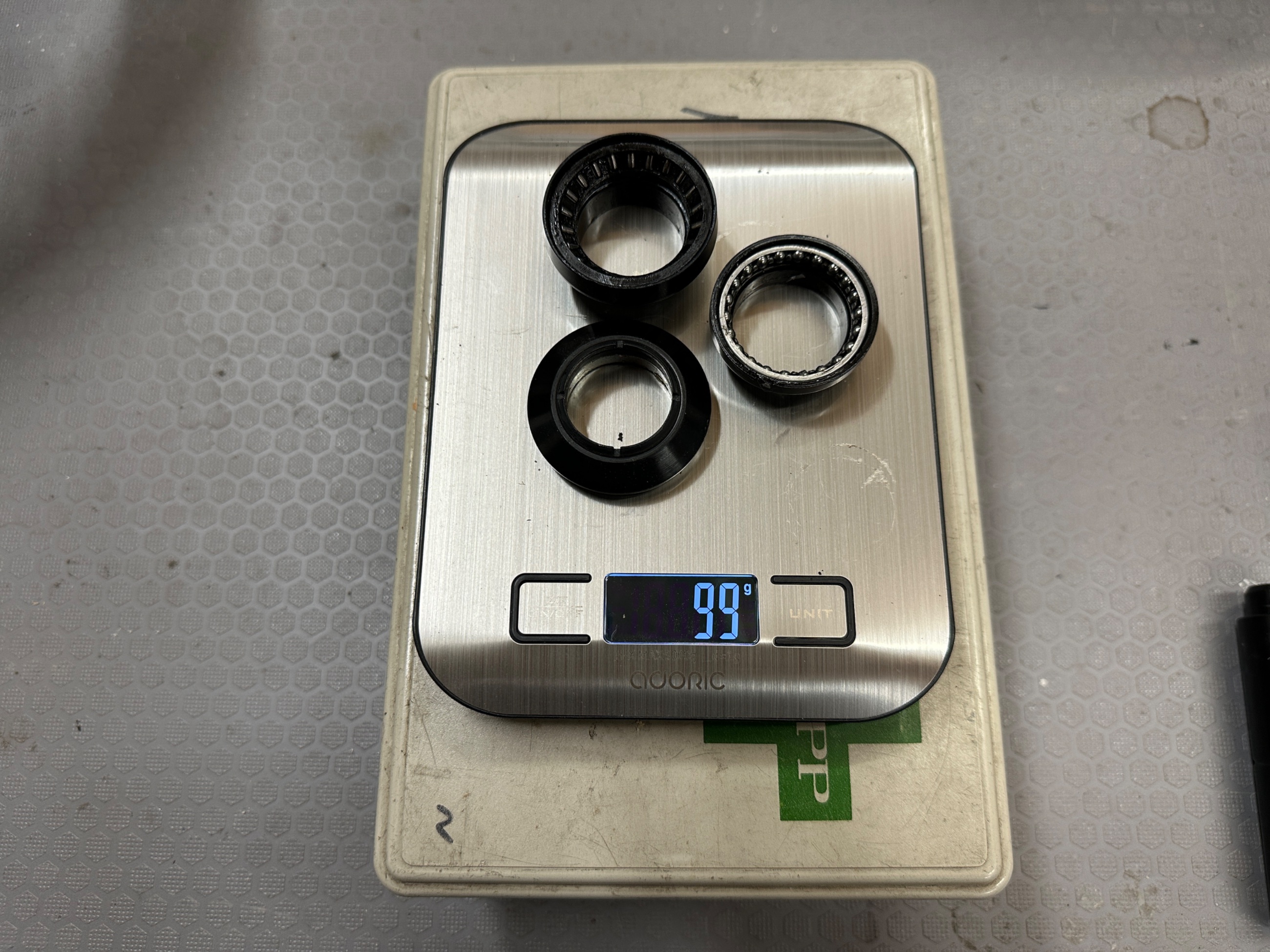

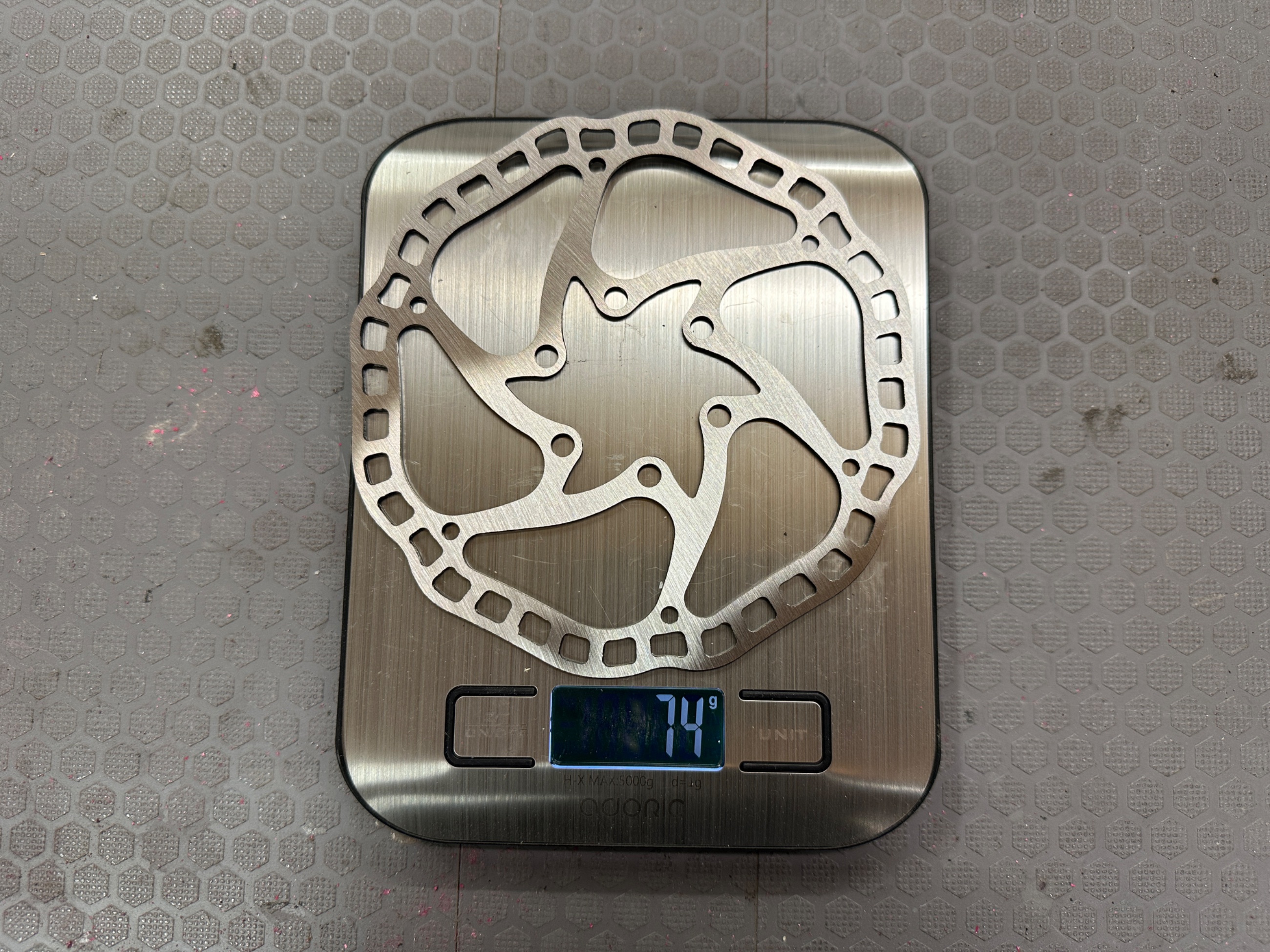

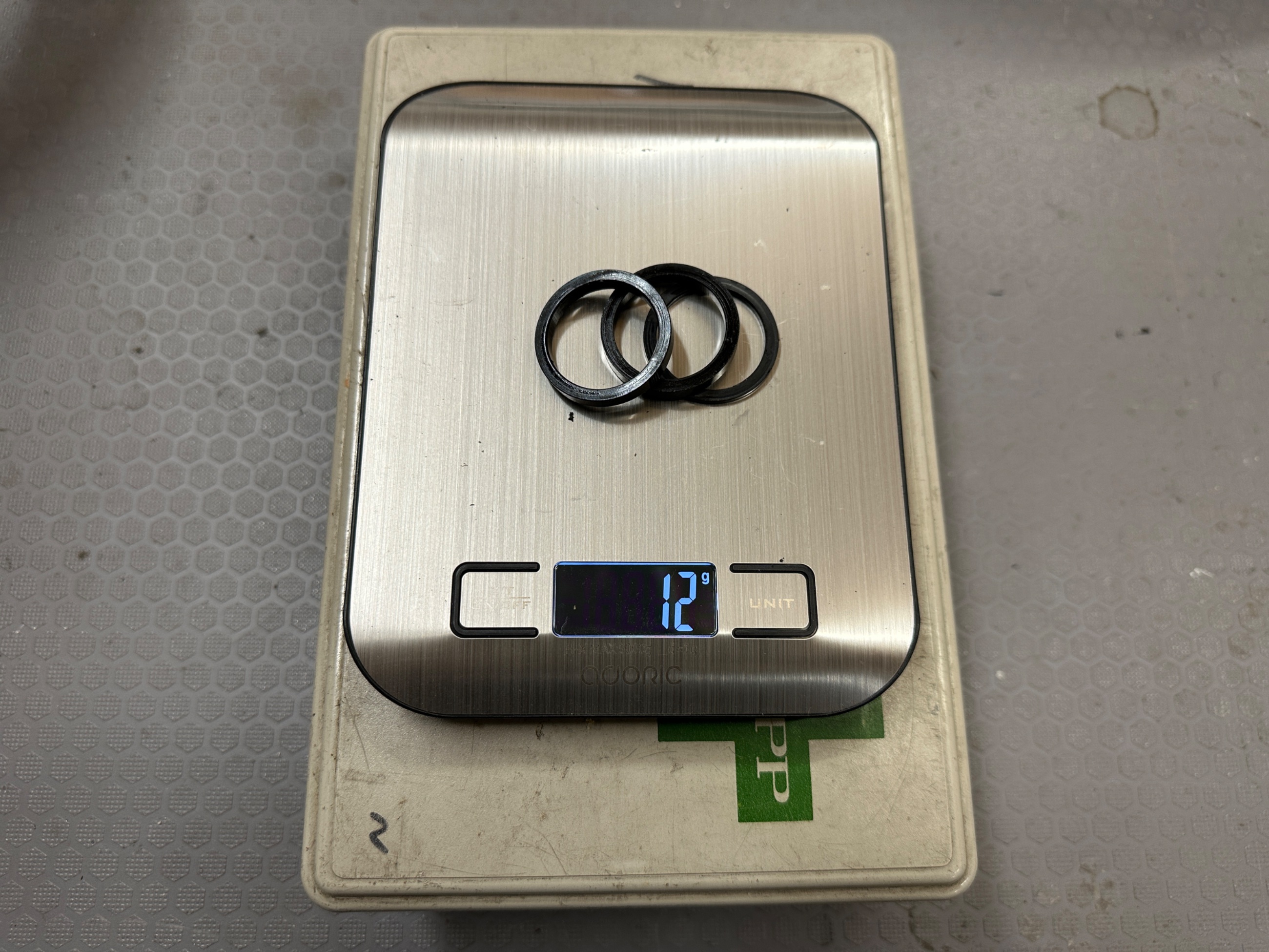

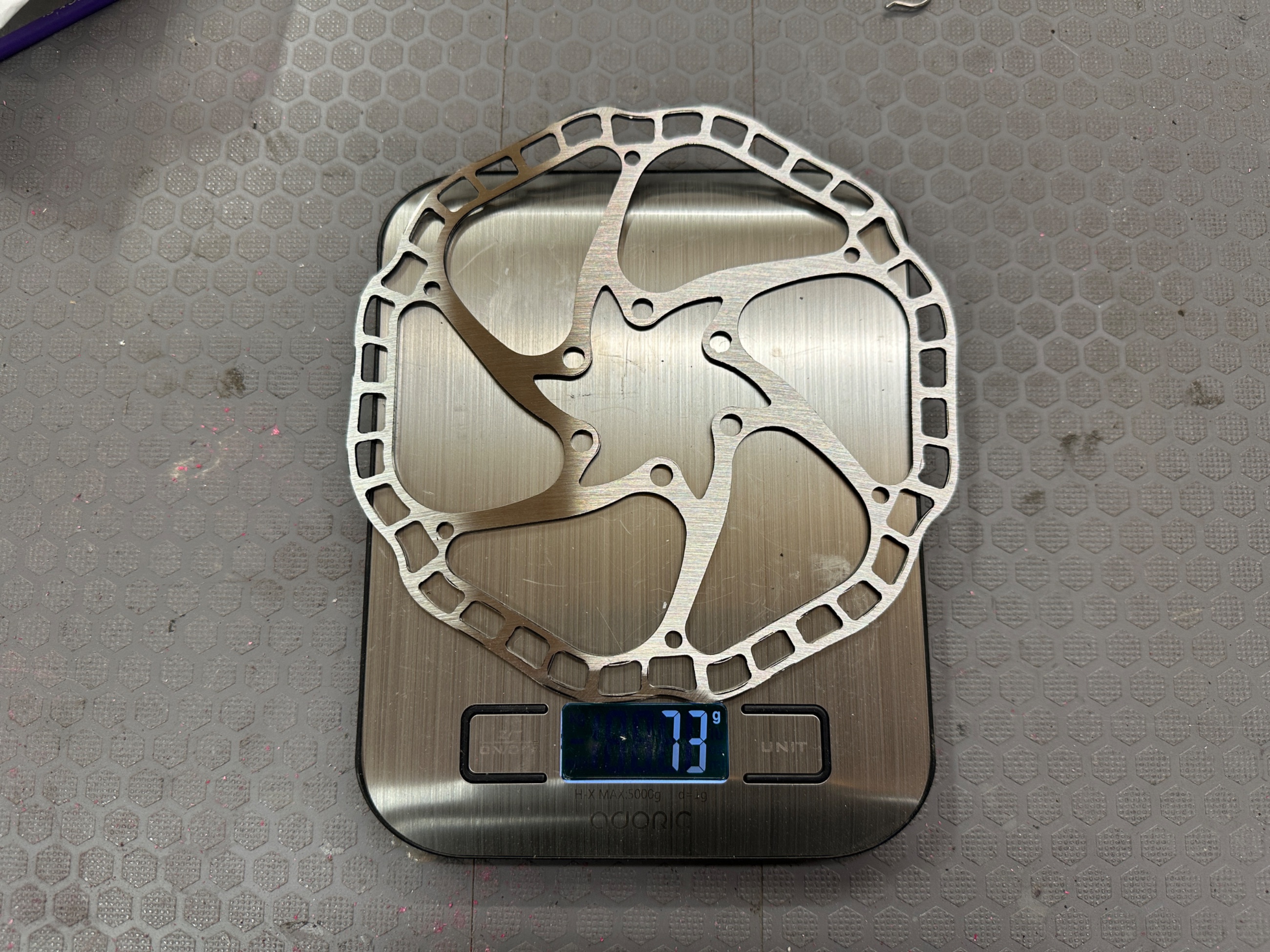

Anbei noch ein paar Weight-Pics (1/2)

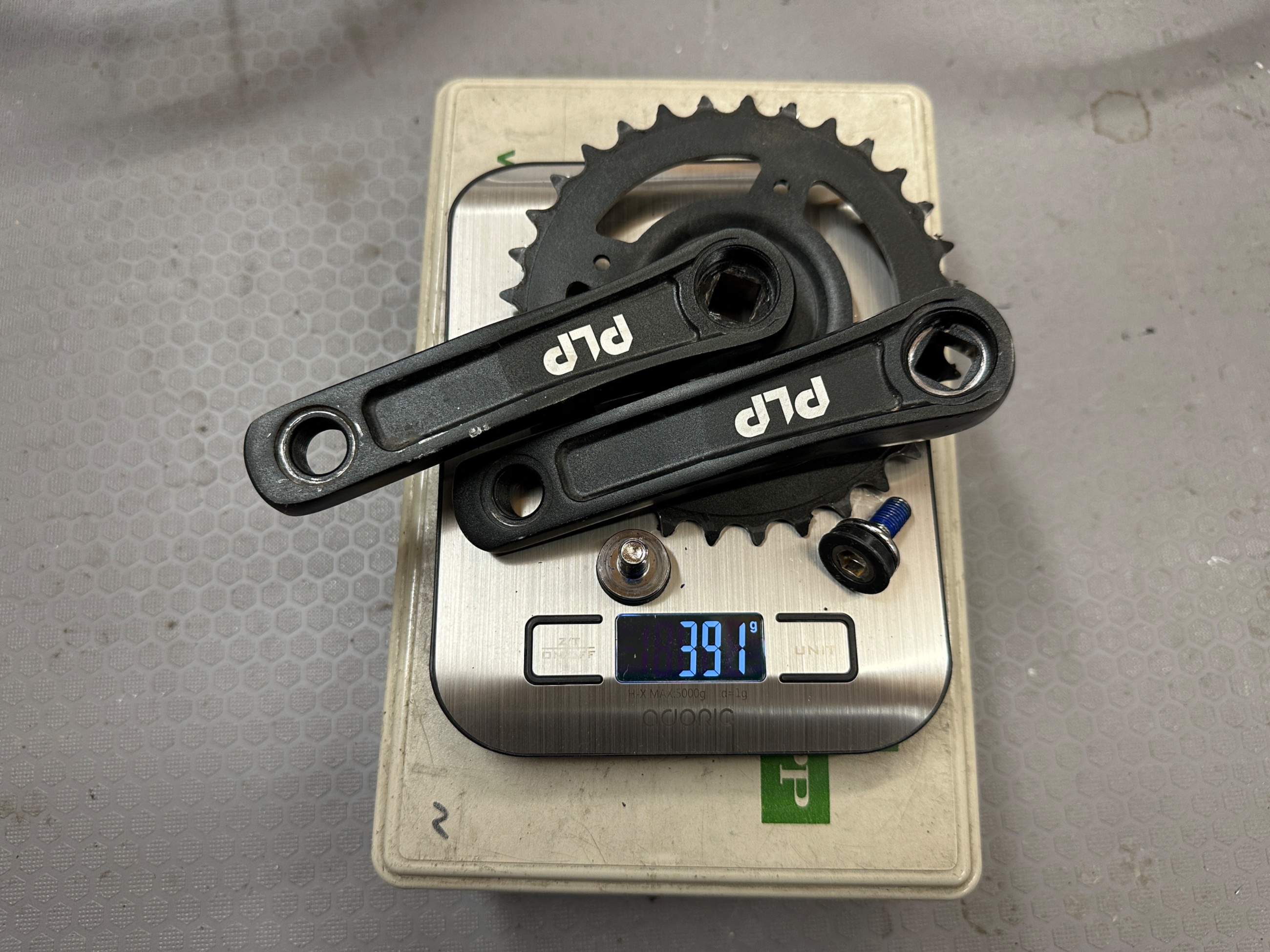

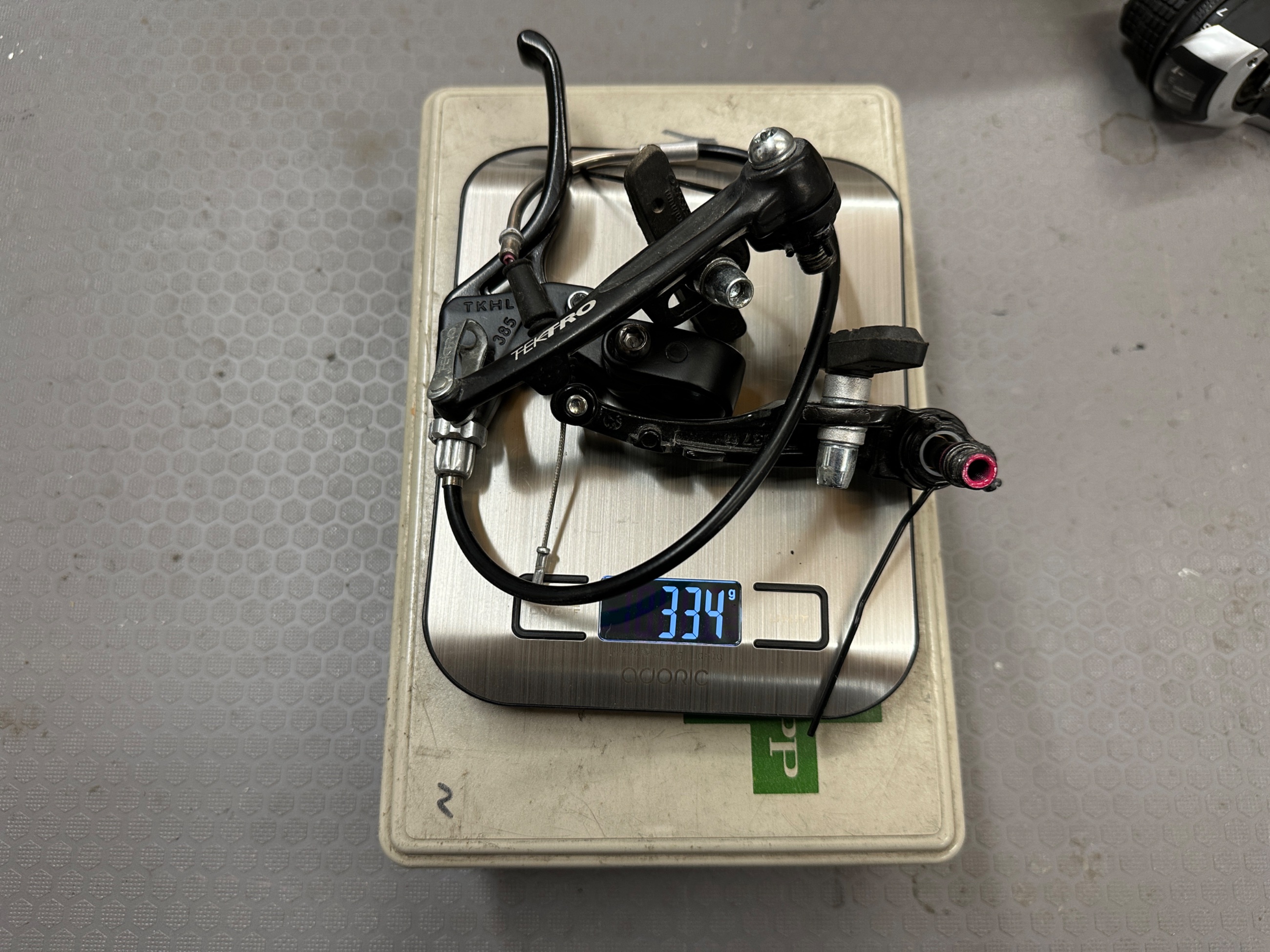

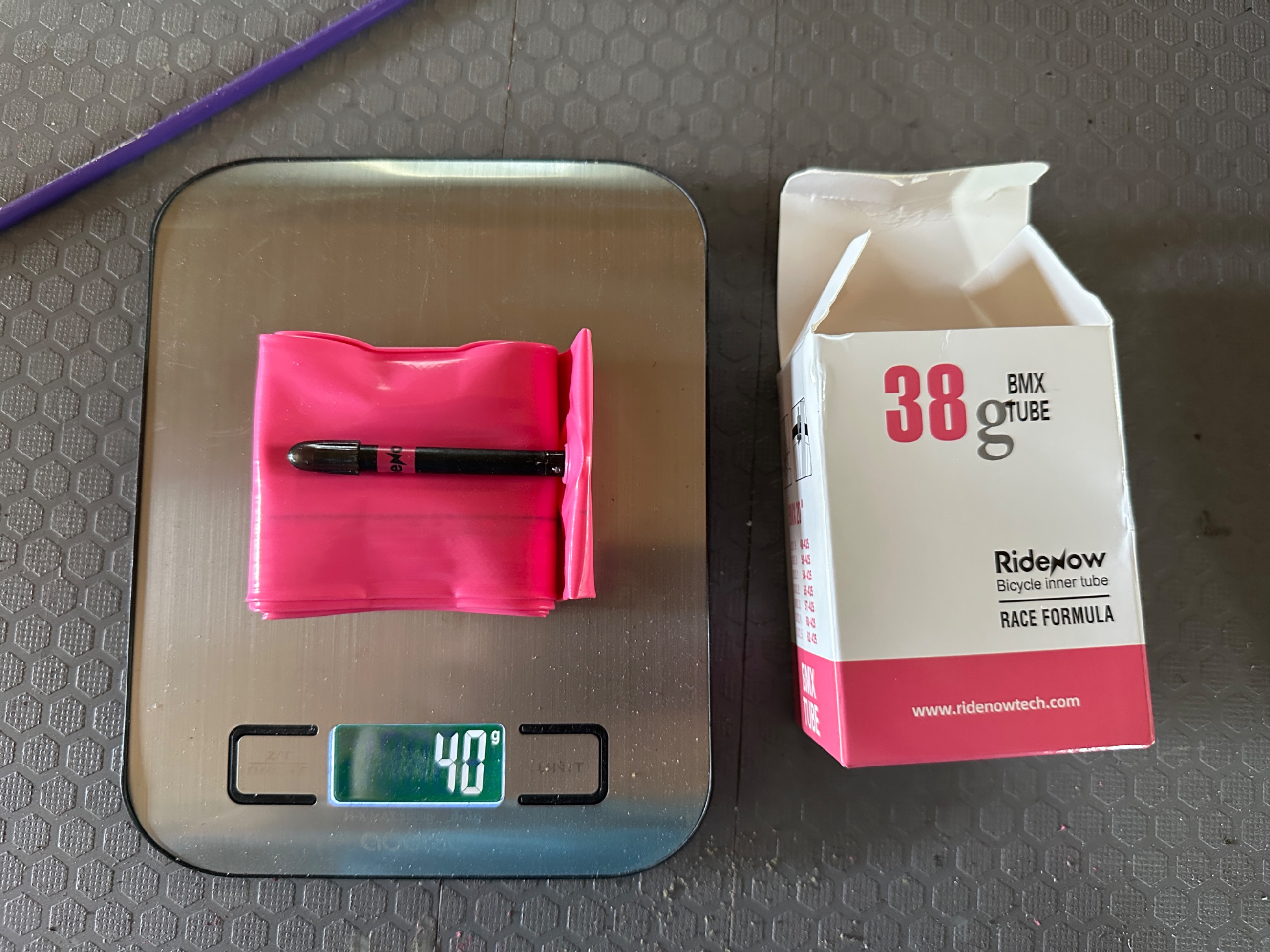

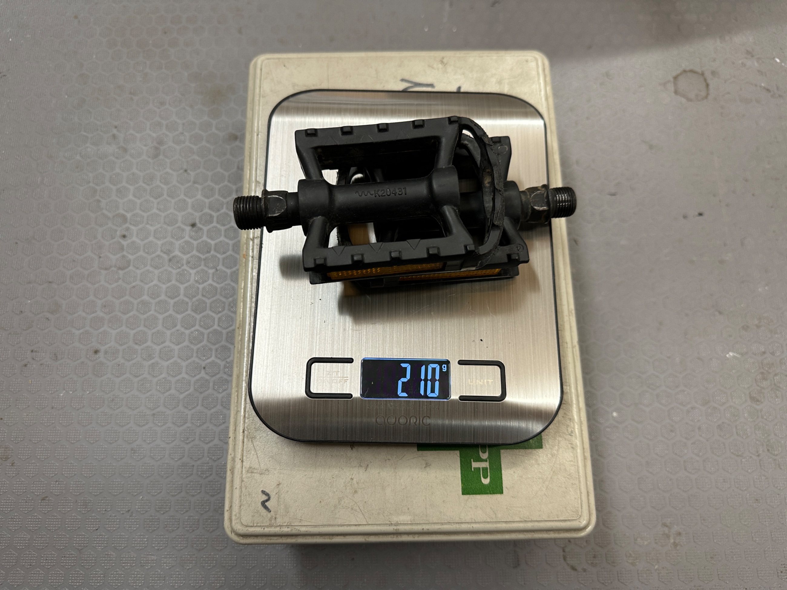

Und (2/2)

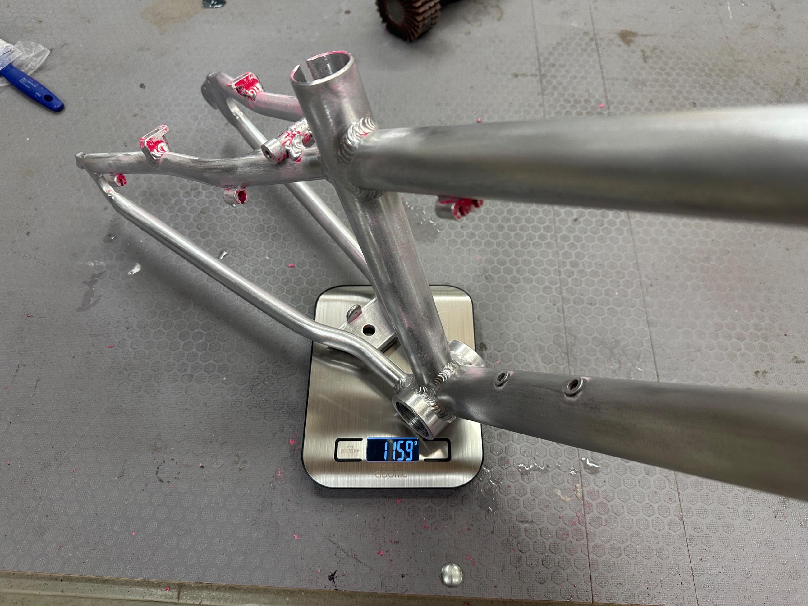

Der Rahmen liegt in der Beize und die Teile aus China sind unterwegs.

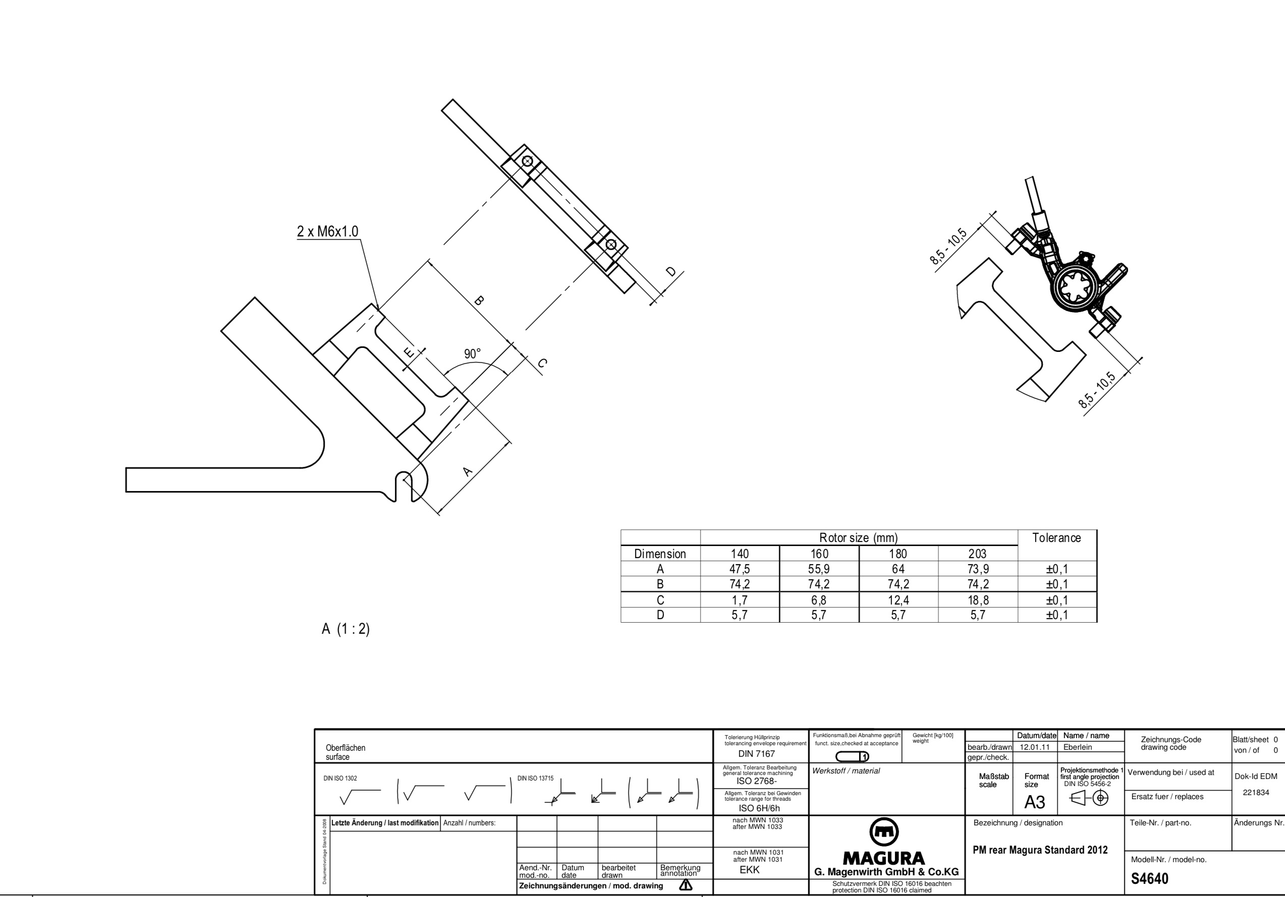

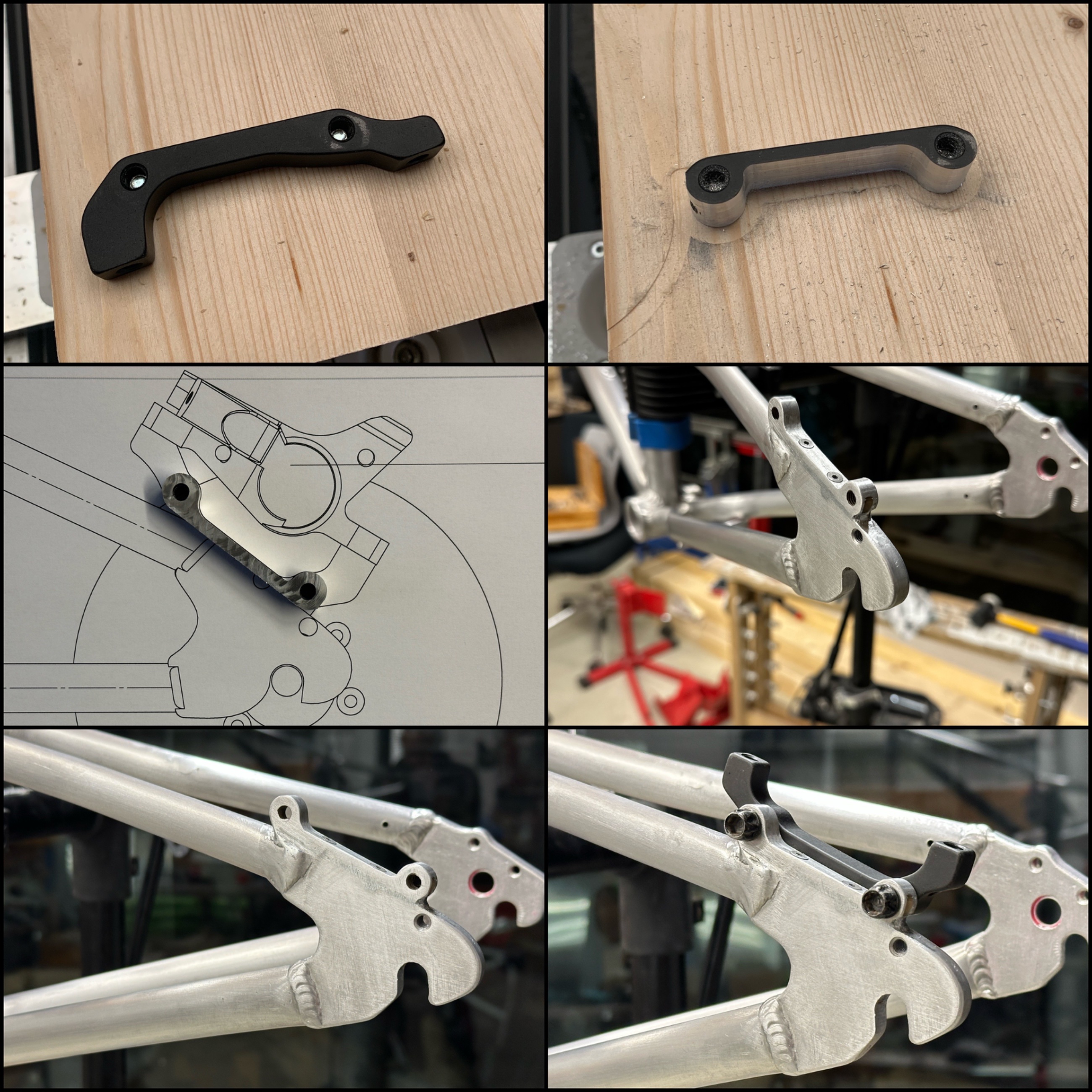

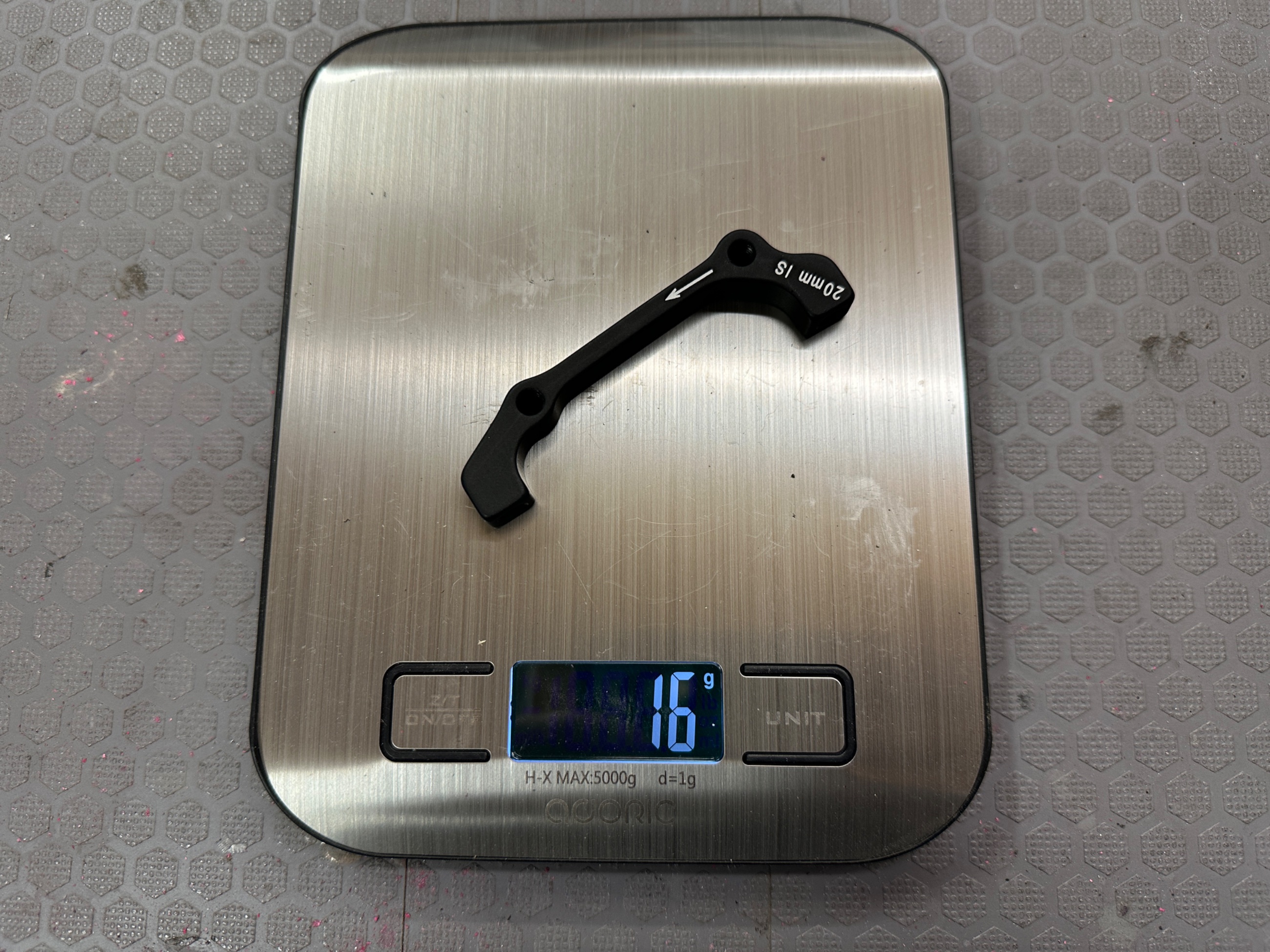

Um die Wartezeit zu überbrücken kann man ja schonmal überlegen wie die hintere Bremssattelaufnahme gestaltet werden soll.
Bremsscheibendurchmesser 140mm.
Wow, sieht gut aus.
Hast du mal gecheckt, ob es mit IS-Sätteln eine Position gibt die passt? Dann bräuchtest du nicht zwei Adapter.
Oder evtl. sogar Flat Mount?
Ein IS Sattel mit langen Armen (für 160er Scheiben hinten) sollte plug and play auf die 140er Scheibe draufpassen (eigentlich wie bei deinem Rad).
Hab ja dann quasi eine IS-1980 (2000-20) Aufnahme. 😜
Der Sattel ist nach diesen Maßen in Bezug zur Radachse positioniert (Spalte 140):
Hab ihn dann nur mitsamt dem 20mm Adapter so gedreht dass er schön an der Strebe anliegt.
Mit einer 160er Scheibe hab ich’s auch probiert, da lande ich aber ganz weit weg.
Das „Problem“ ist nur dass ich keinen IS Sattel für die Marta da habe, sondern nur PM und den Adapter.
Aber wer weiß, vielleicht fliegt mir ja noch einer zu 👍🏻
Schlanker wärs schon.

Der Lack macht ziemlich genau 16g aus und war erstaunlich hartnäckig.
Als nächstes gehts dann den ganzen Haltern an den Kragen.
Anhang anzeigen 2193330Hab ihn dann nur mitsamt dem 20mm Adapter so gedreht dass er schön an der Strebe anliegt.

Ah verstehe.
Ich schau mal ob ich noch einen passenden Marta Sattel habe. Weil wie du sagst, optisch sehr ansprechend 😀
Sind aber bestimmt auch ab und zu in Kleinanzeigen zu finden.
Aber eigentlich brauchst du dann auch für vorn einen passenden.
Die Gabel hat PM, nehme ich an?
Ich hab übrigens gute Erfahrungen mit Magura MT Gebern. Die lassen sich sehr nah an den Lenker stellen, perfekt für die Kleinen.
Ich habe Disc wegen des höheren Gewichts gar nicht in Erwägung gezogen. Der Fahrer wiegt nur 15kg, da zählen jede 100g.
Die Scheibenbremse wird leichter werden als die bisherige V-Brake (Befestigungsschrauben für Scheiben und Sättel sowie evtl. der Adapter kommen noch dazu).
Das wäre cool, Danke. Bei KA bin ich noch nicht für die geworden, oder diejenigen denken sie haben Goldstaub in ihrer Kiste...
Die Gabel hat PM, aber dafür hab ich ja nen passenden Sattel.
Ja, ich weiß. Bremsleistung mehr als ausreichend, leicht und ergonomisch für die kleinen Hände.
Hatte die Marta SL vorher am Mworx vom Junior, leider haben sich die Carbonhebel nicht über seinen Umgang mit dem Rad gefreut... Jetzt fährt er ne MT Trail, die lässt sich auch schön einstellen.

Den SDG Fly Jr. hab ich am Rad vom Großen, hat bei mir nachgewogen 263g.
SQ-Lab find ich zu teuer. Der El Nino macht nen guten Eindruck, vor allem in pink.
Aber im Gesamtkonzept ist er ein bisschen zu knallig mit dem Aufdruck und dem gelb und dem Totenkopf...
Den Cube-Sattel hab ich schon öfters gelesen und werde den mal bestellen. :daumen:
Pedale sind schon die von ihrem jetzigen Rad gesetzt, ER P1 Resin pink.
Mit ca. 200g auch nicht zu schwer.
Unserer wiegt sogar nur 250 Gramm.

Gestern hab ich endlich mal wieder meine Powerfeile auspacken können und bin den Cantisockeln, diversen Schutzblech-/Gepäckträgerhaltern und Zugbefestigungen an den Kragen gerückt.
Der aufmerksame Leser wird sich nun fragen warum er denn ALLE Halter entfernt hat.
Habe lang überlegt wie ich die Leitungsführung umsetze, da für die Bremsleitung natürlich nichts vorgesehen ist.
Bin dann zu dem Schluss gekommen alle Leitungen innenverlegt auszuführen.
Eigentlich bin ich dagegen aus einem Rahmen ein Schweizer Käse zu machen, allerdings hat der Rahmen 2mm Wandstärke, und Airtime wird das Rad auch nie erleben.
Meine Tochter ist eher die gediegene Fahrerin 🌸
Genau deswegen muss (leider) auch die Ständeraufnahme dran bleiben, denn nach diesem wird sie sicherlich sofort verlangen.
Das schöne Rad muss ja auch immer schön ordentlich abgestellt werden... :wink:

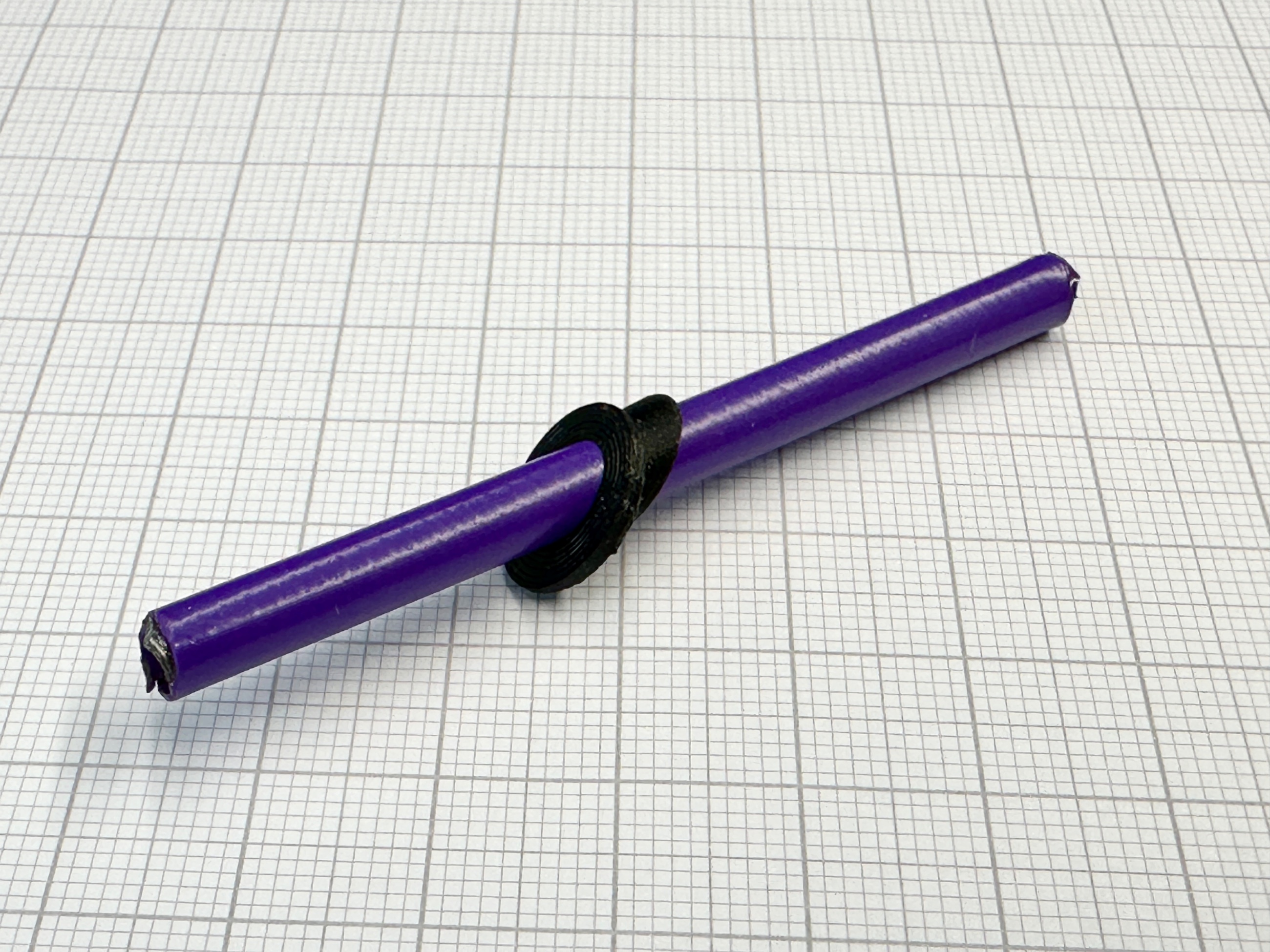

Da für die Rahmenstopfen von Jagwire 8mm Löcher gebohrt werden müssen und die Gummiknubbel auch nicht wirklich schön sind hab ich mich wieder an den Schreibtisch gesetzt und folgendes gebastelt:
Jetzt genügt ein 6,5mm Loch mit 45° Eintrittswinkel.
Der nächste Schritt ist dann die Bearbeitung des Ausfallendes für die Bremsaufnahme.
So, wollte noch ein paar Worte dazu schreiben, heute morgen war allerdings wenig Zeit.
Also von Anfang an:
Aus einem alten Adapter habe ich nach der Arbeit an einer (Holzbearbeitungs-)CNC den neuen Adapter gefräst.
Das Ausfallende wurde an der Oberseite mit der Feile geplant, sodass der neue Adapter sauber sitzt.
Dieser wurde erstmal mit 2 M3 Senkkopfschrauben fixiert.
Nachdem die Position fix war habe ich Adapter und Ausfallende angefast, alles wieder zusammengeschraubt und mit Alu-Reibelot 380 verlötet und verschliffen.
Das schaut jetzt sauber aus und sollte auf jeden Fall halten.

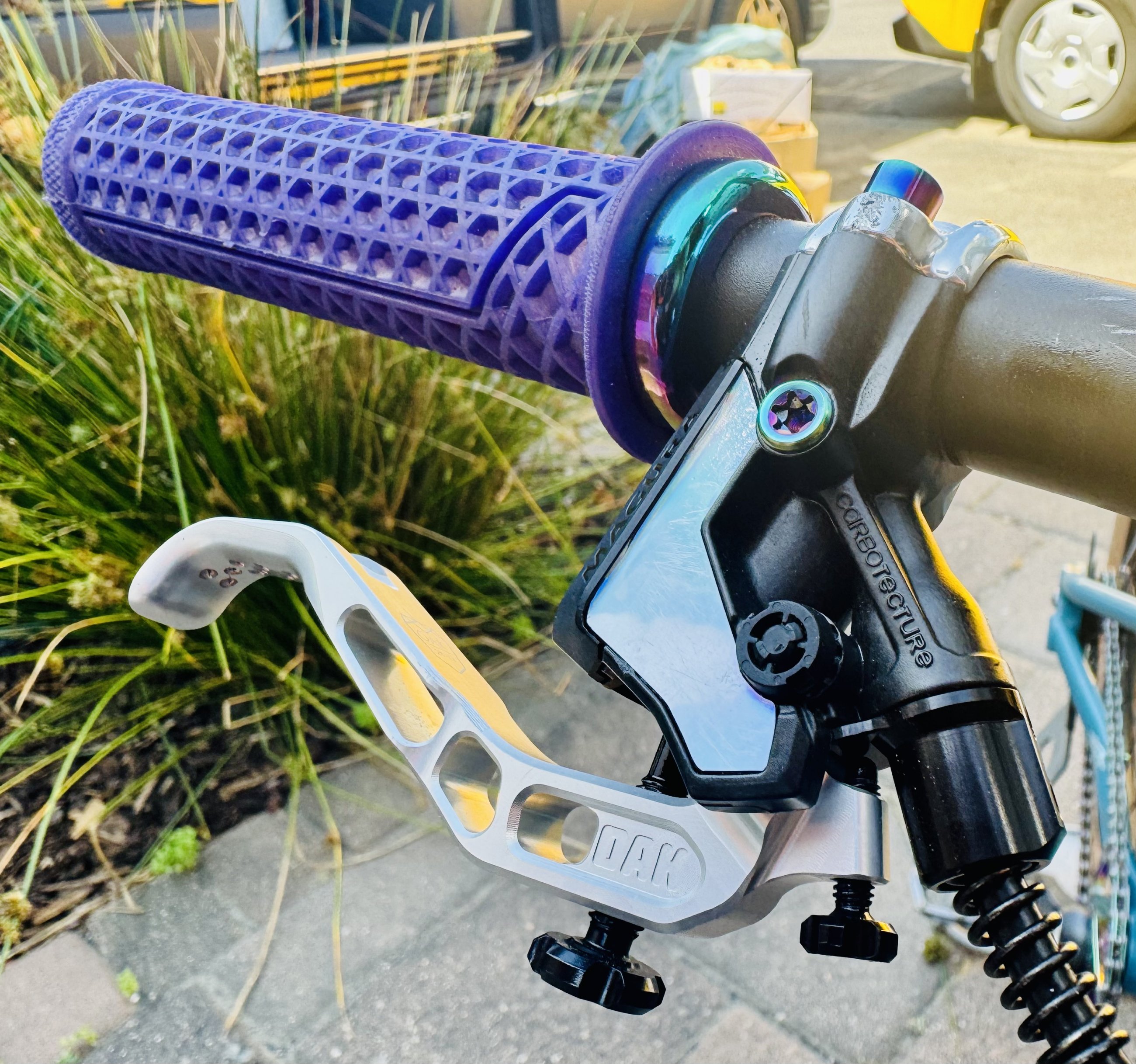

Achja, was gibt es denn für Griffempfehlungen?
Kleiner Durchmesser, schmal oder kürzbar, leicht, günstig und lila? 😄
