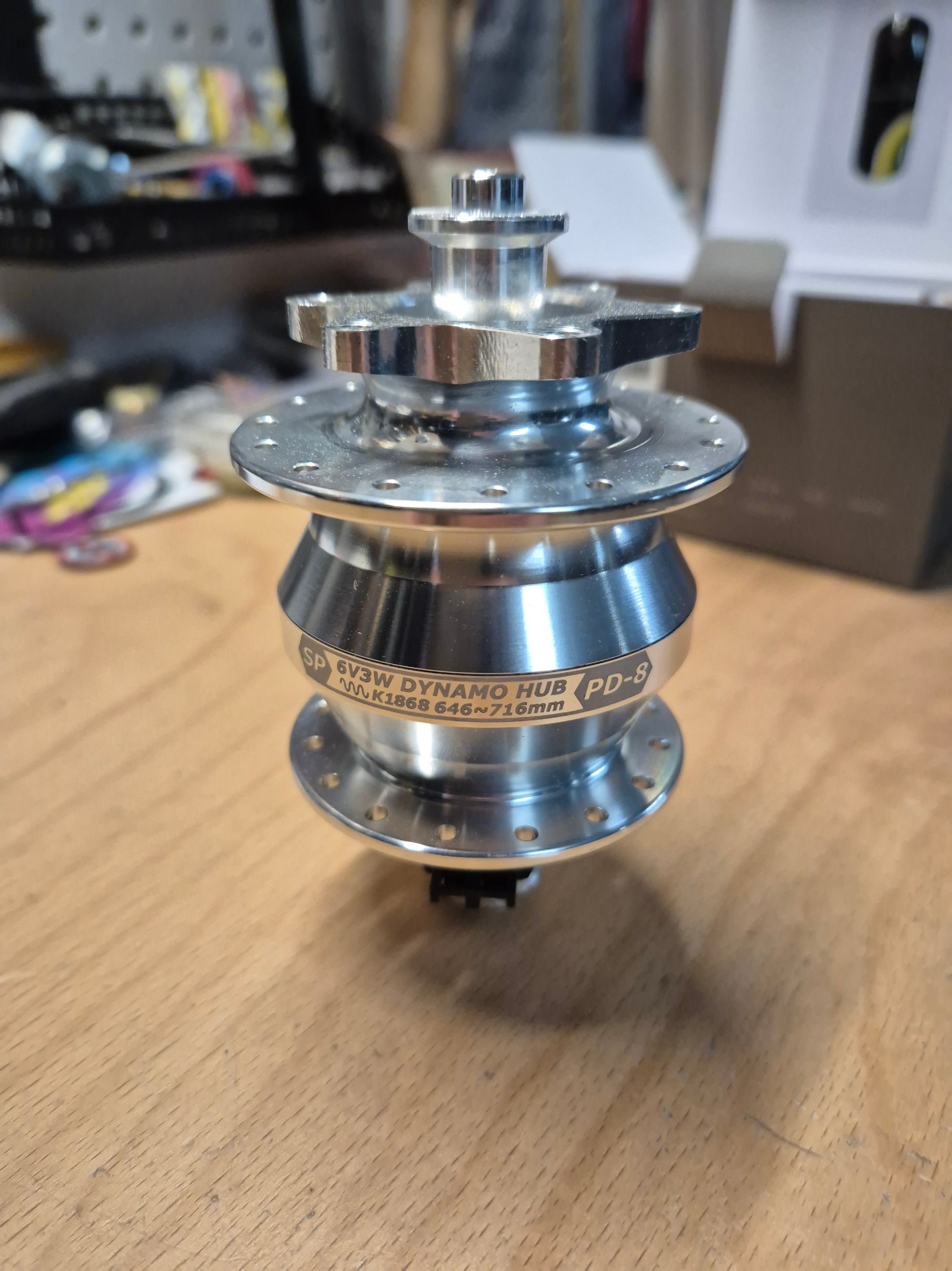

Nachdem die Duke ja 28h haben, passen die schon voreiligst wegen #fomo angeschaften Veltec Naben nicht. Hope wäre eh einfach, aber das seh ich an einem Pendler mit gesetztem Budget gerade nicht, die Felgen sind schon overkill 🙈
Hab scheinbar das europaweit einzigste OEM Set Novatec 4in1 in silber mit 28 Loch erwischt. Braucht ja nur hinten, vorne ist ein langweilig aber gut funktionierender Shutter Precision gesetzt. Da laufen hier im Haushalt schon 3 Stück sorglos.
Mehr ist im Zulauf, Gepäckträger ist @JohnnyRhabarber dran, da es den von der Frau favorisierten Racktime wegen schon vorhandenem Zubehör in silber scheinbar quasi nicht mehr gibt.
Schon da, gerade reingeflattert.
Hab scheinbar das europaweit einzigste OEM Set Novatec 4in1 in silber erwischt. Braucht ja nur hinten, vorne ist ein langweilig aber gut funktionierender Shutter Precision gesetzt. Da laufen hier im Haushalt schon 3 Stück sorglos.
Ui fein, ja Novatec in Silber ist Goldstaub. SP ist solide und hübsch. Mein Freilauf an der Novatec Nabe am Commuter ist ordentlich weich, hab da letzte Woche die Kassette runter genommen und auf Singlespeed gewechselt. Ging nur mit leichter Gewalt runter. Und das Hinterrad war neu, seit November ca. 4k gelaufen. Nur zur Info
Gut zu wissen. So viel Bumms hat der Zwerg in der 65kg Klasse nicht in den Beinchen, aber gibt ja noch so verstärkte Freiläufe von Novatech.
