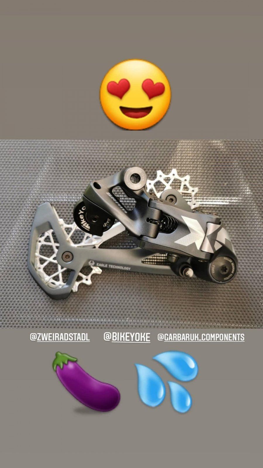

...und die letzten fehlenden Teile sind nun auch da🤗🤗🤗🤗...Garbaruk hat momentan halt auch abartige Lieferzeiten...
Der Dämpfer bekommt jetzt noch seine Custom-Decals

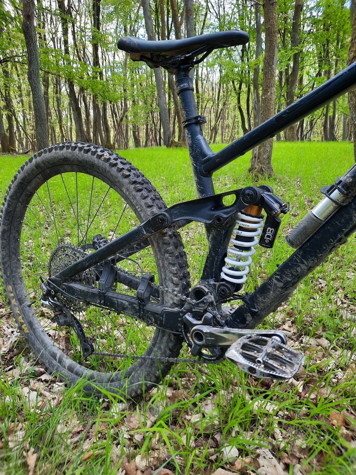

Ich fahre den Cane Creek DB Coil seit knapp einem Jahr und bin sehr zufrieden.
Seit gestern hab ich auch die progressive Feder verbaut.
Funktioniert sehr gut, bin positiv überrascht
