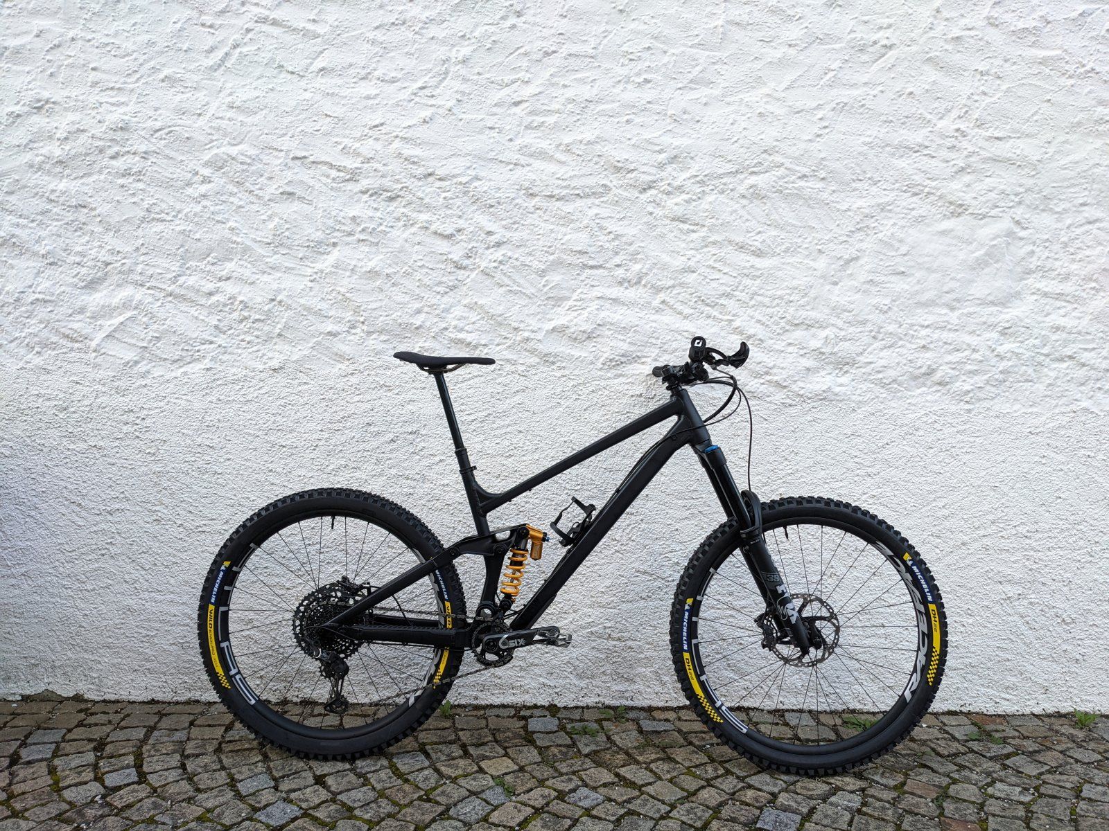

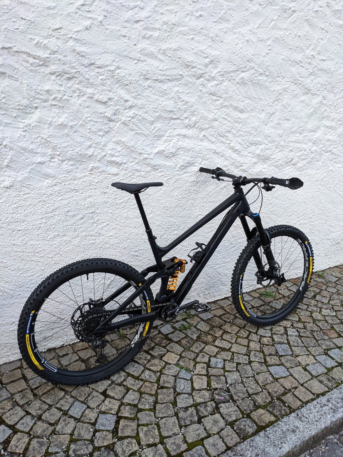

Habe mich bei bei 188cm, 93cm SL für XL entschieden.
Mein persönlicher sweetspot liegt tendenziell zwischen den beiden Größen L und XL.
Im Moment ist es noch etwas ungewohnt und vor allem in Verbindung mit dem hohen Stack kam ich noch nicht so zurecht. Habe heute alle spacer unterm Vorbau entfernt was definitiv geholfen hat.
Etwas Eingewöhnungszeit ist aber definitiv noch notwendig.
Rahmen: V2.2 XL
Gabel: Fox 38 PE
Dämpfer: Öhlins TTX 22M
LRS: Race Face Atlas
Reifen: Michelin Wild Enduro Rear (+Rimpact) / DH 22
Sattelstütze: OneUp 210 mm
Sattel: SQlab 611
Kurbel: Race Face SixC 170 mm
Lenker: OneUp 20 mm Rise, 770 mm
Griffe: ODI Elite Pro
Vorbau: Race Face TurbineR 50 mm
Bremsen: XT Br-M8120
Schaltung: XT auf GX Kassette
Gewicht: ca. 17.5kg

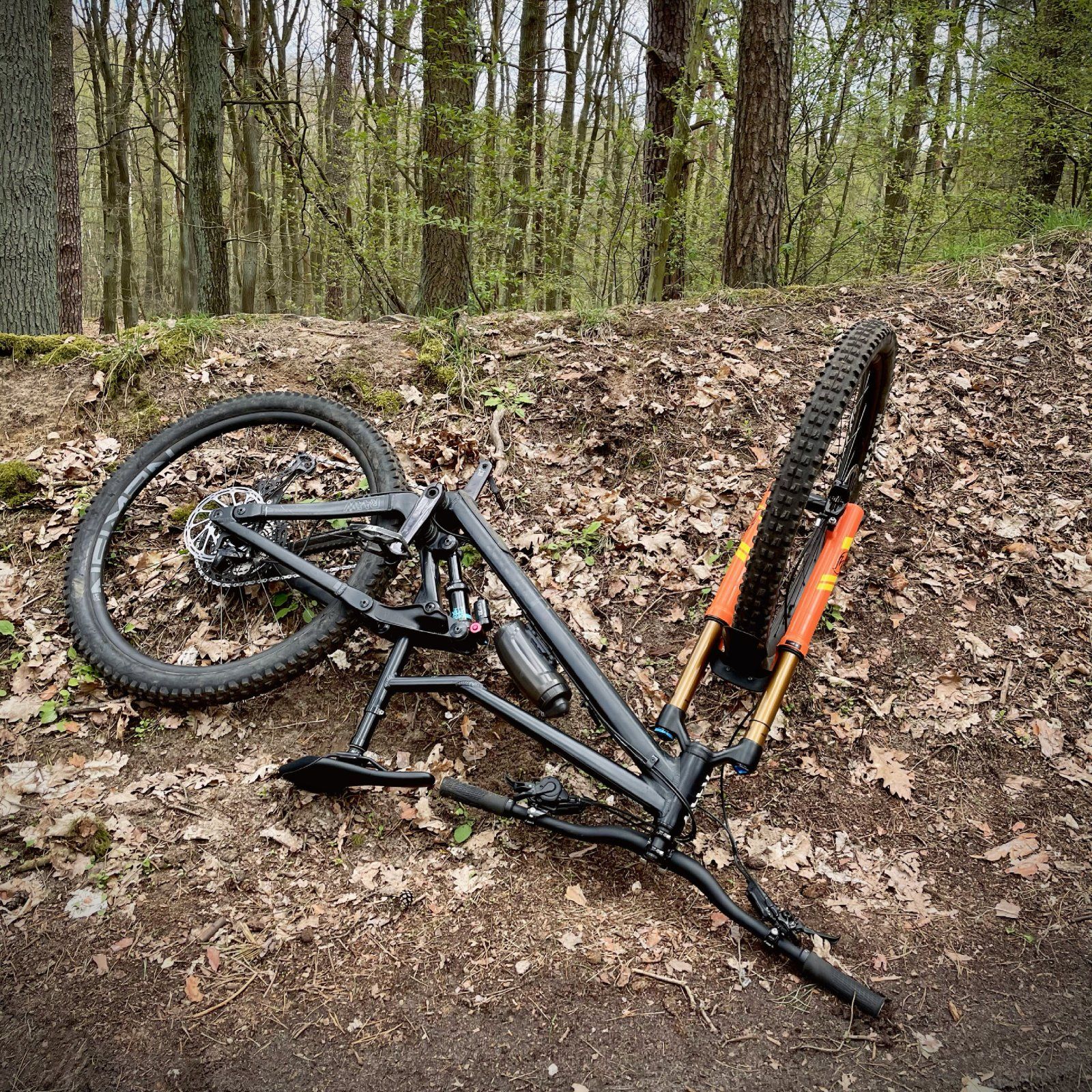

Mal ne ganz andere Sache.

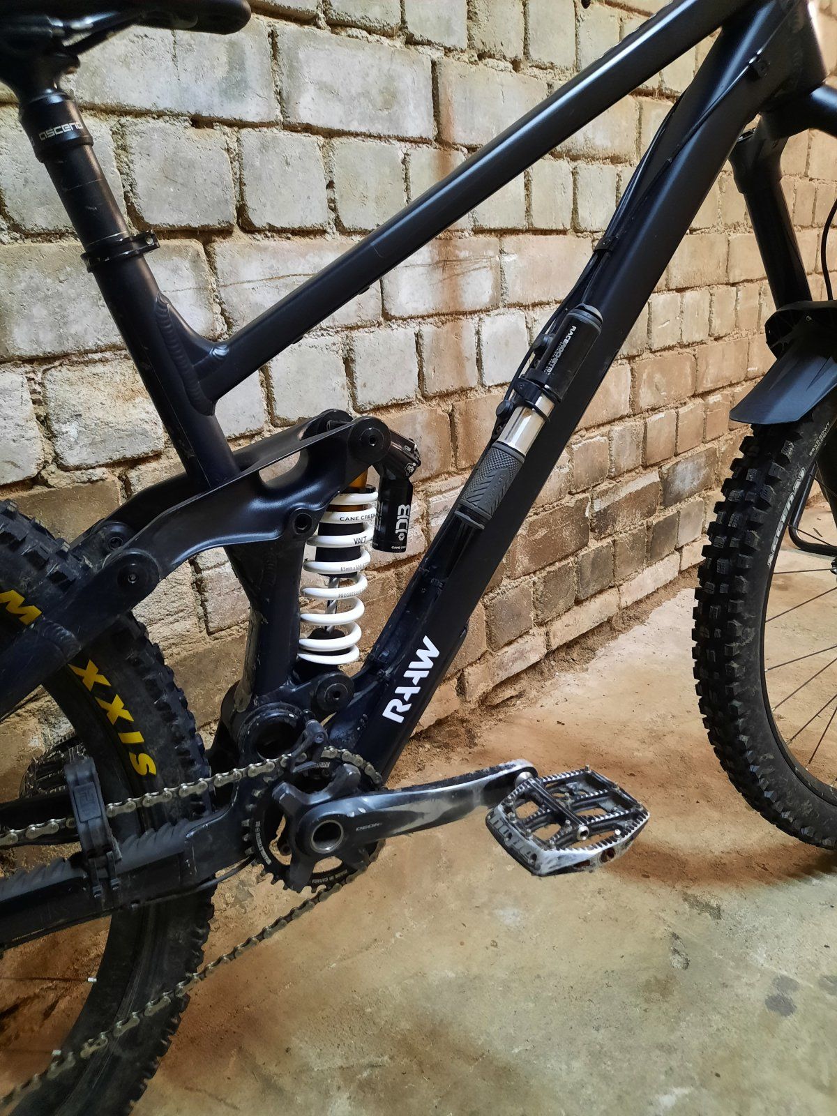

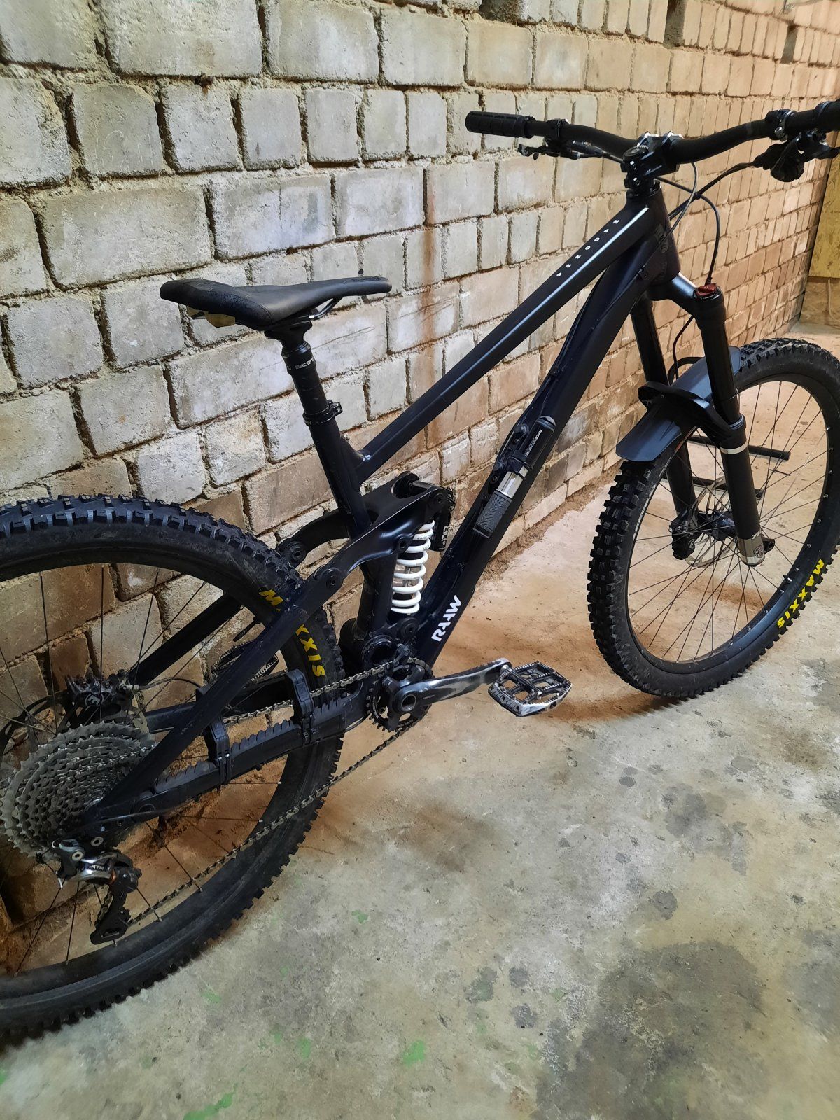

Das Madonna kommt in schwarz relativ unscheinbar rüber, zumindest was den Hersteller Name betrifft.
Ich hab da mal nachgeholfen :)
Find die weißen Decals nicht verkehrt

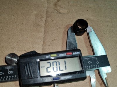

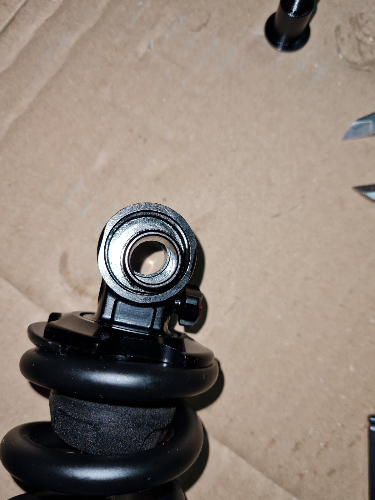

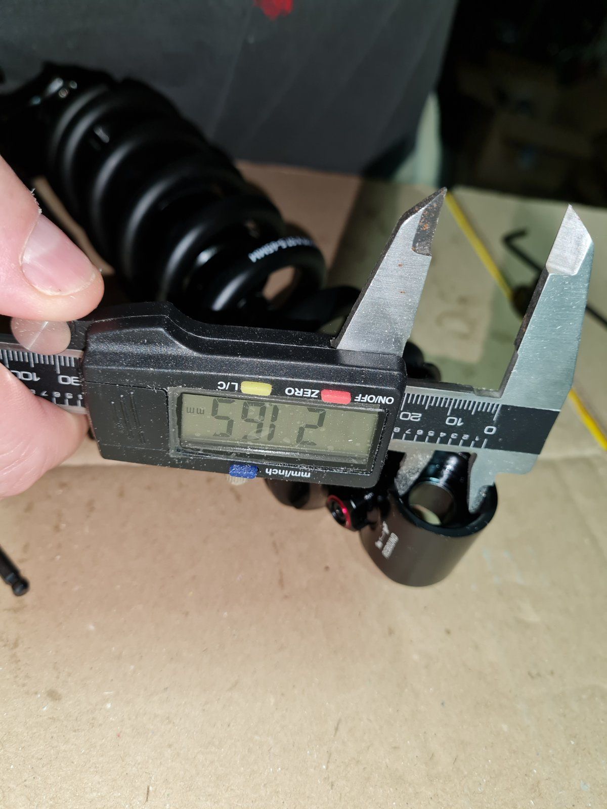

Hallo ich wollte mal fragen ob jemand hier ein ähnliches Problem hatte bzw. ne Lösung weiß.
Ich baue gerade mein Madonna V2.2 auf und möchte einen Rockshox Super Deluxe Coil verbauen. Der Dämpfer hat die Abmessung 205x65 Trunnion bei nem 65 Rocker. Soweit so gut.
Jetzt hab ich das Problem das die mitgelieferte Dämpferhardware von Raaw nicht in das untere Dämpferauge reinpasst. Hab die Lager welcher vorher im Dämpferauge waren bereits ausgebaut. allerdings scheint in der Mitte noch so eine Art Buchse verbaut zu sein, welche aber nicht ausschaut als ob mann die ausbauen könnte/sollte? Aber selbst dann würde es nicht passen, da der Innendurchmesser des Auges ca. 22 mm beträgt, die Spacer von Raaw aber nur 17mm Aussendurchmesser haben. Ich finde auch keine Buchsen welche die paasenden Maßen hätten. Weiß da eventuell jemand ne Lösung. Gibt es da unterschiedliche untere Dämpferaugen, oder stelle ich mir nur zu doof an?
Vielen Lieben Dank schon mal im Vorraus
Falscher Dämpfer! Du benötigst einen mit normalem Auge.
Dabei seit
9. August 2014
Punkte Reaktionen
162
Danke TommesPommes,
woran erkenne ich den ob der ein normales Auge hat, gibt es da irgendeine Sonderbezeichnung?
Du scheinst einen Dämpfer mit "Bearing Mount" zu haben. Sowas kommt z.B bei Santa Cruz vor. Die normalen Dämpferaugen sind meist genormt. Haben einen Durchmesser von 15mm (ohne Gleitbuchse). So sieht ein normales Dämpferauge aus.
