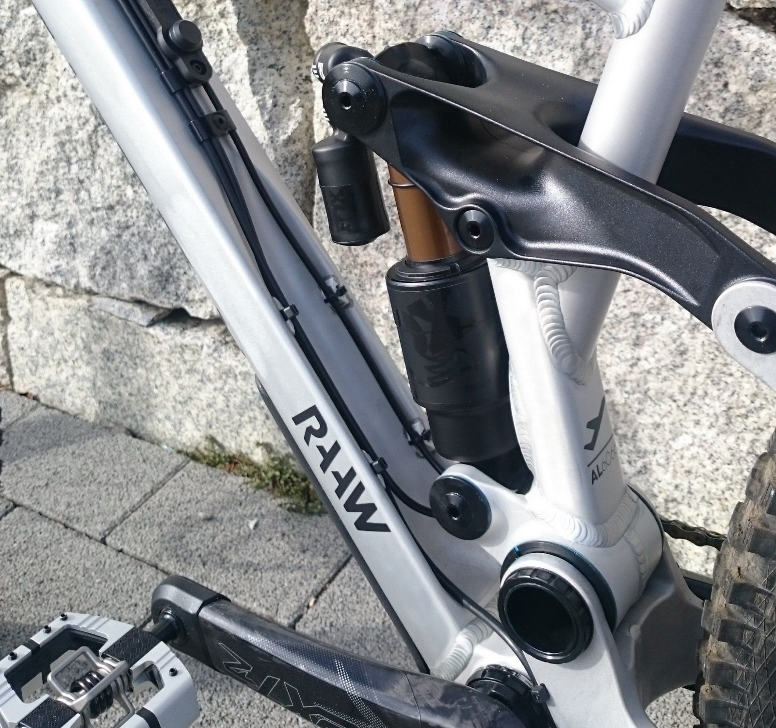

Hat jemand von euch als Beispiel mal ein Bild von der Zugführung im Hohlraum des Unterrohres? Bin da etwas unsicher wie ich es am besten verlege.
Dabei seit
7. August 2014
Punkte Reaktionen
85
Ort
Karlsruhe
Guckst du.. :D Bild jetzt aktuell...
  • RAAW_Madonna_User_Manual_V2_deutsch.pdf

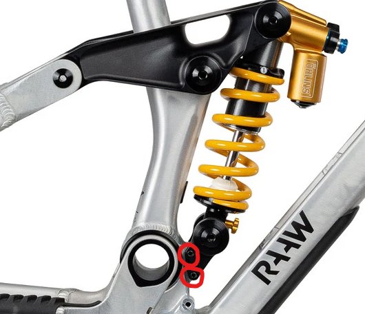

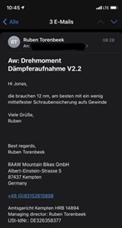

Wie viel Nm bekommt denn die neue Dämpferaufnahme beim V2.2?
Es werden vermutlich 12 sein, wie bei den anderen Schrauben auch. Aber es steht nirgendwo explizit…
Lg

Allerdings steht im Handbuch nichts zu den Schrauben der Dämpferaufnahme - nur zu den Lagerschrauben (die bekommen 12 Nm).
Edit:
Dabei seit
17. Juni 2006
Punkte Reaktionen
42
Ort
München
Ah, an die beiden hab ich natürlich nicht gedacht, sorry. #35 Shock Mount Bolt 21A513-M650B. Zu denen steht kein NM-Wert in der Anleitung. Da bringt wahrscheinlich nur eine direkte Anfrage bei RAAW Sicherheit.
